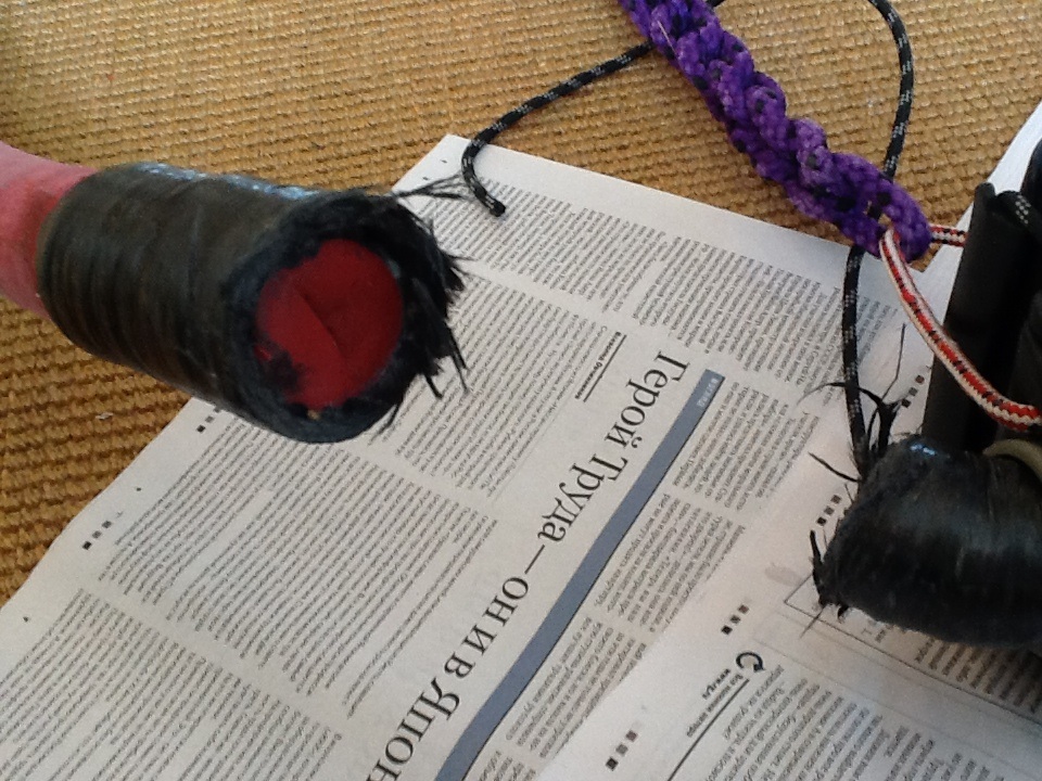

Воющем-то вот:как ремонтировать?это гик, ecли что. Я так понимаю оковка крякнула. Вопрос такой: ремонтировать можно или всю менять?

Видно, что карбоновая байда поломалась... а сами ветки тоже карбоновые?

Да,конечно.

Какая она... пушистая, хоть и не белая. Такое впечатление, что на смоле ребята решили сэкономить. Если она вся такая, то отремонтированная обещает так же разломиться рядом, куда ремонтная смола не попала, а родной - дефицит.

Мне одному кажется что это место уже ремонтировали ? И почему волокна не вдоль нагрузки, а поперёк ?

Там намотка какая- то типа узкой полоски (мм 2-3). Вот она и "размахрилась". И в оковке, и в ветке какие-то заглушки стоят. В профиле фотографии( счас еще добавлю).

Думаю, стоит новую отформовать.

Новую? Что "новую"? Отформовать-это как? Поясни, приз, я правда не понял.(((

лучше добыть донорскую переднюю оковку, и вклеить её на место старой.
старая в принципе тоже ремонтопрегодна....напиши в личку "рус12"...он спец в таких делах....

Я снял бы Саму оковку Мауи, край которой виден на фото. Ободрал бы с веток старую карбонову болванку, которая поломалась. Сделел бы из пенопласта вставку-основу нужного диаметра и формы между ветками и обмотал бы заново карбоном с правильной смолой. Вероятно, в несколько заходов. Слой за слоем...
В конце, получив нужную тощину, доработал бы напильником и в конце, финишным слоем натянул бы карбоновый чулок....
Метр карбоновой ткани -1700-2400 руб.
Килограм смолы 1000-1200 руб. Метр чулка 500-700 руб. (меньшее количество обычно не продают). Плюс доставка из Москвы...
P.S. карбоновый чулок - это уже изыски...

Бютжет около 4тыр выходит.Мож тода за эти деньги пластик новый ?Или чета б/ушное вкрячить?

Посмотрел другие фотки ... Однозначно самопал ! Кто то типа хотел усилить или починить и усилить оковку !!! Только усиливать надо было укладывая волокна вдоль гика, а не наматывая поперёк. Получилось что усилили не карбоном, а смолой. Крайний слой можно было и твил наклеить чисто для красоты.
Как начали делать самолёты из карбона, всё карбоновое подорожало безмерно ...

Из всего написанного понял, что оковка на fiberspar стоит от мауи ( или нет?). А посему возникает вопрос: если найти ( у Макара?) новую оковку, можно старую аккуратно снять и новую поставить? (Рома! Ау! I need help!!)
НЕТ.
Трубы меж собой склеить нужно.
А оковка - клипса, которая мачту к гику крепит, полюбому, целая осталась.

Оковка это то что скрепляет мачту и гик. У тебя сломан сам гик и замена оковки ничего не даст.
