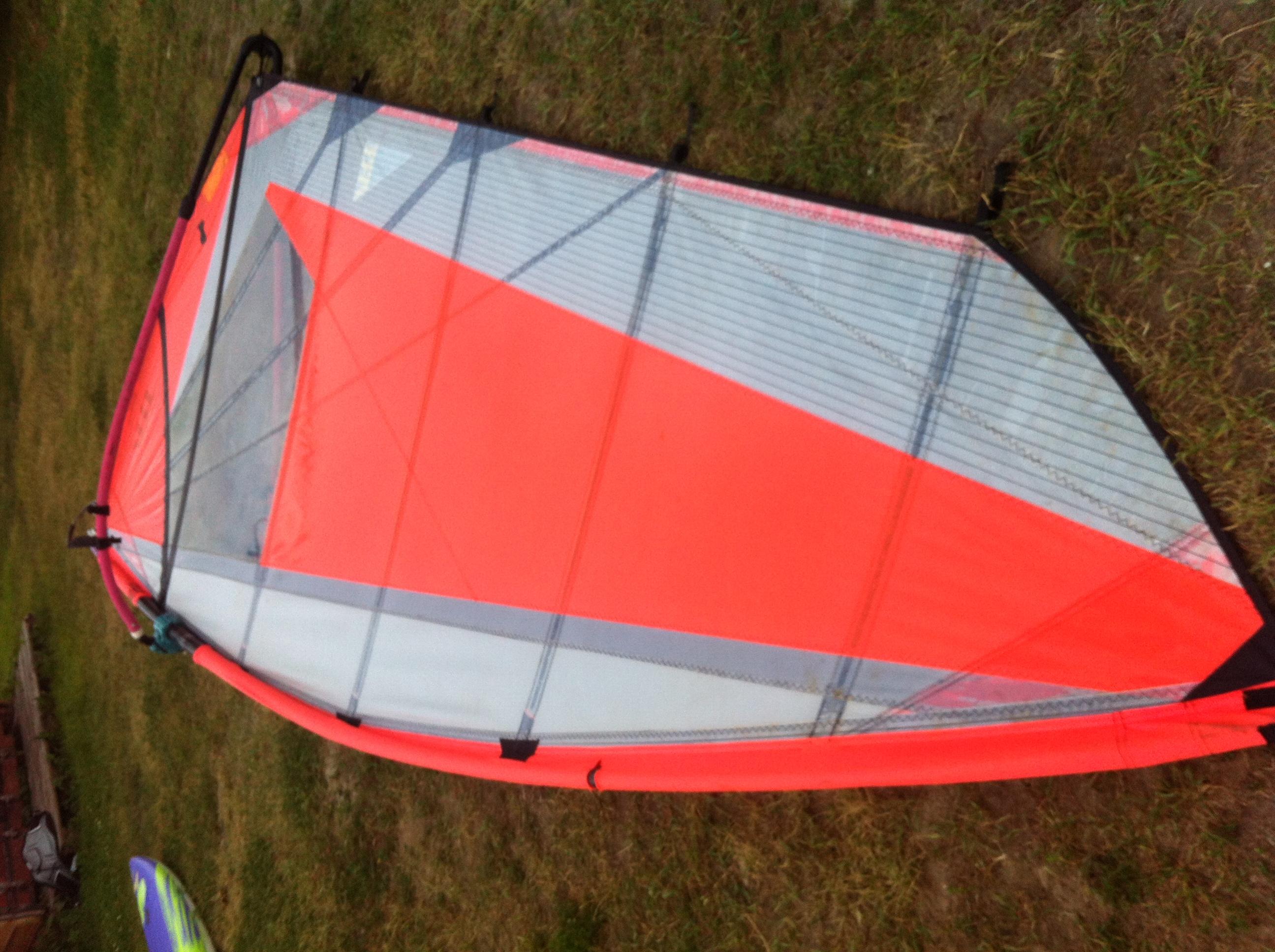

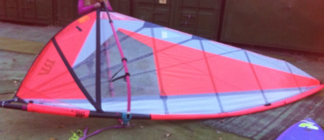

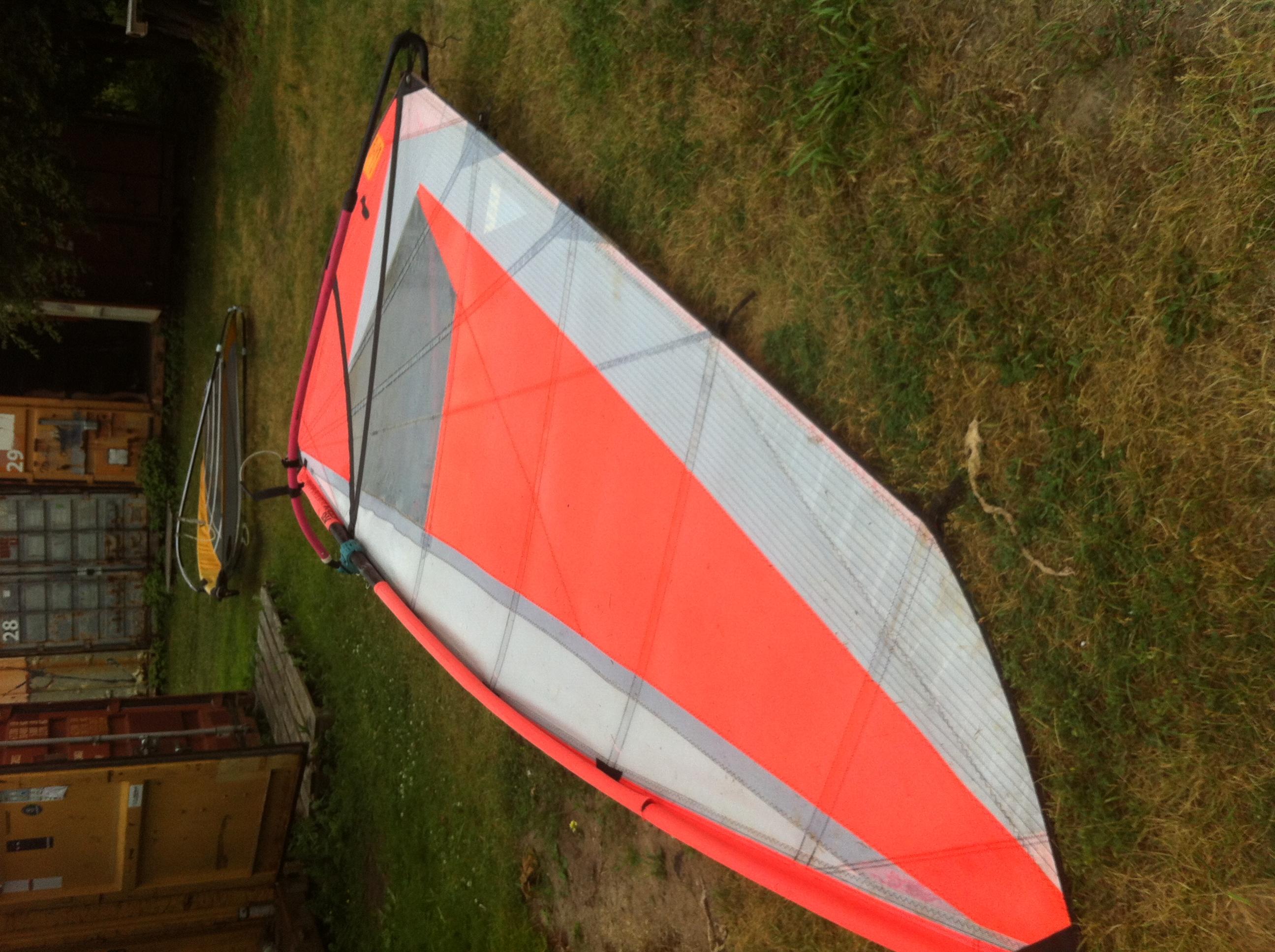

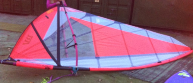

Вот парус. фото прошлого года. я его тогда только покупал. Обычно выбиваю по мачте суть сильнее. Это так, для общего представления, что за зверь. на днях если получится, сфотаю рабочую набивку, как сам катаю. Мачта вроде как родная, это конечно по словам продавца...

Плохо видно - он без камберов?
У меня есть старый парус похожего кроя из пленки 5.6 (только с камберами) - так у него по мере набивки по мачте верхушка отваливается аж до самого гика, а если вынуть нижнюю лату, то парус становится скимбатоподобным - очень помогало для катания в сильный ветер (по льду)

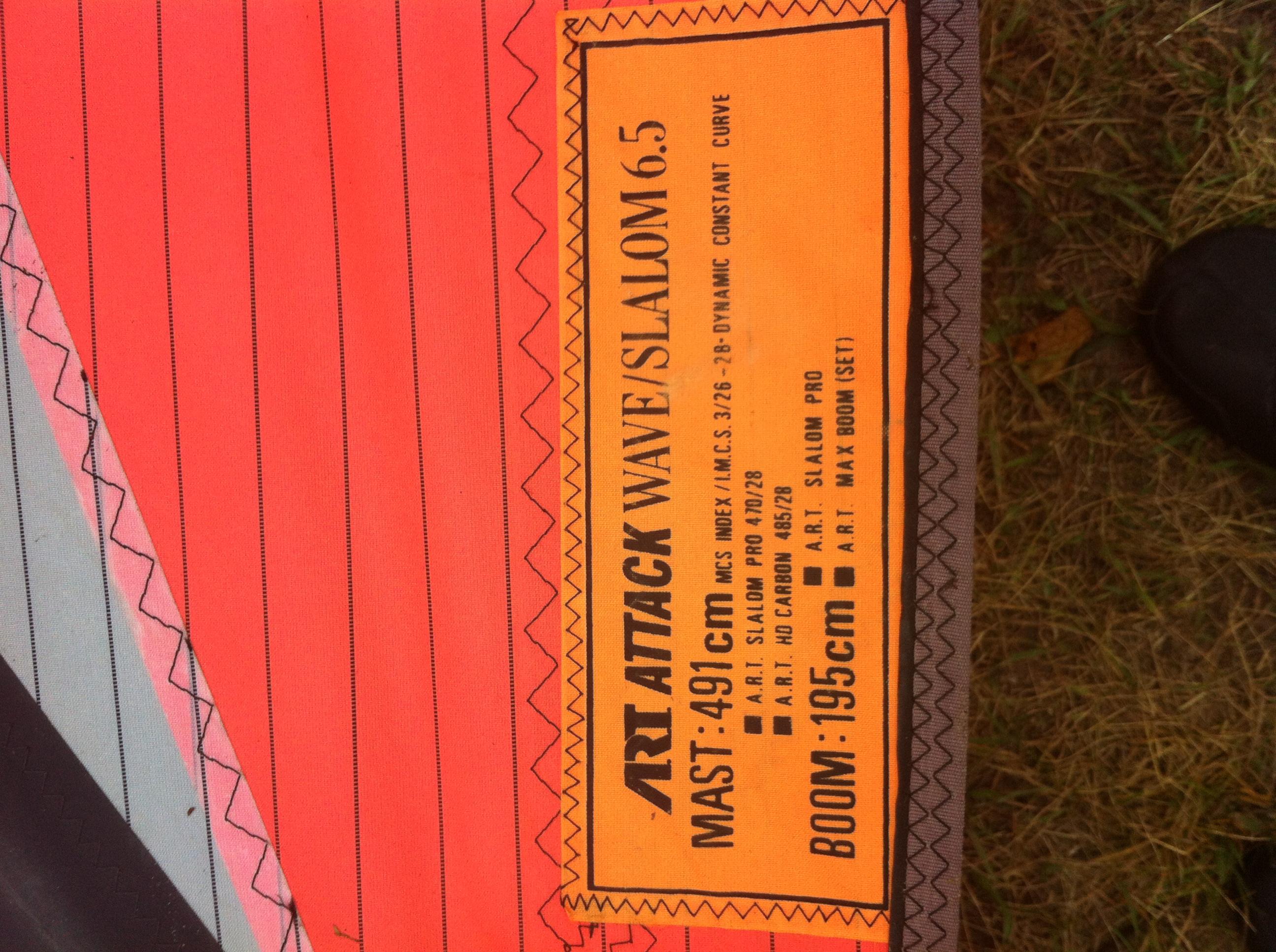

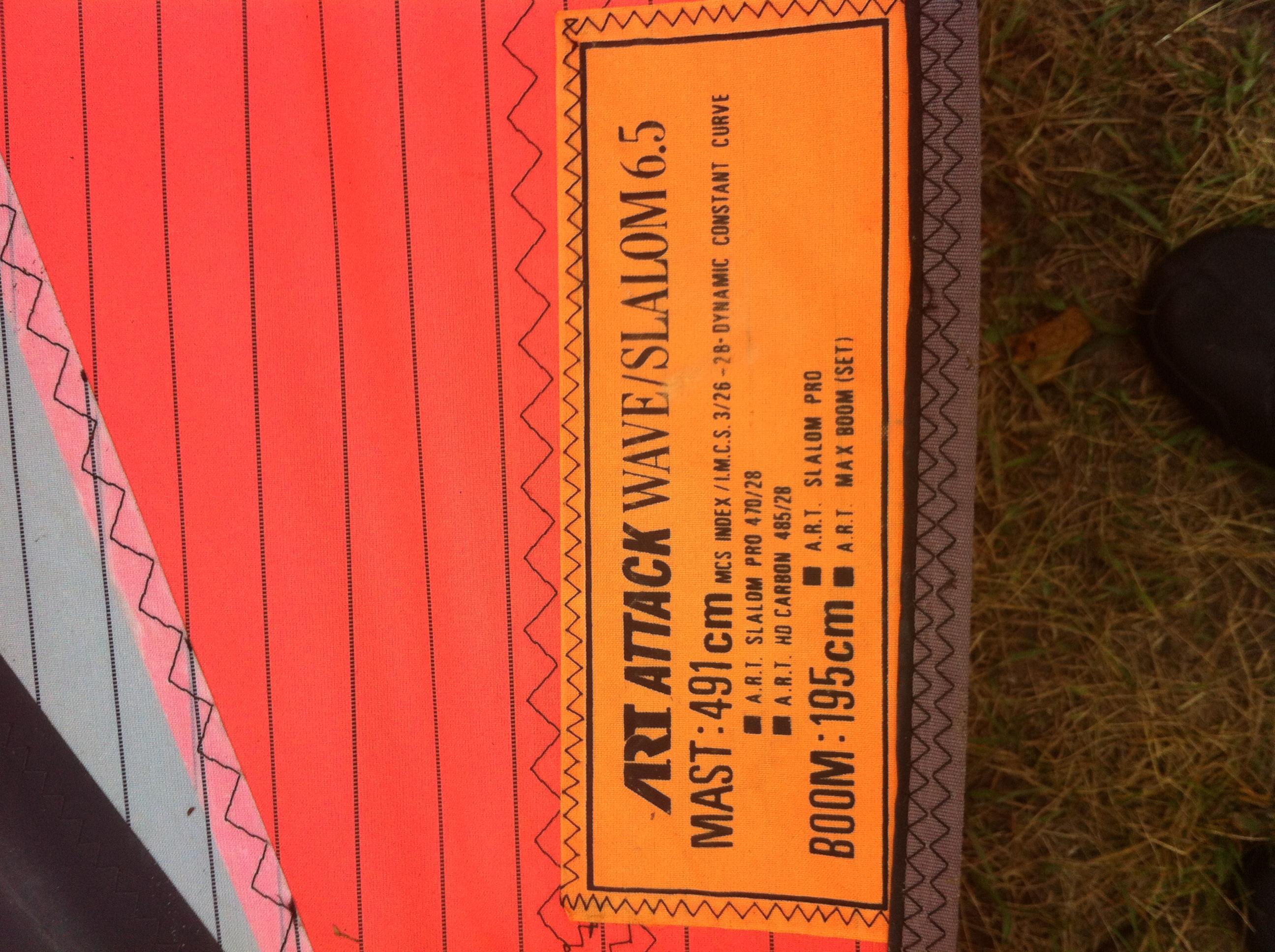

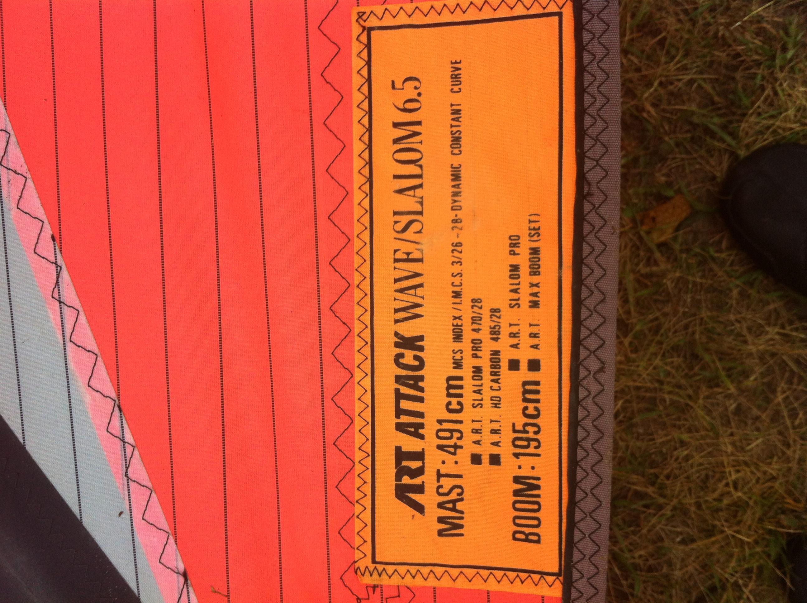

Вчера пробовал разные варианты набивки. На парусе написана "мачта 491 см". Моя мачта 478 см. Вставил удлиннитель с 14 см, набил - получилась херня. Латы вылезают с другой стороны мачты. Парус болтается. Появилось "пивное пузо". Катать правда не пробовал.
Сразу набил так как обычно, с удлиннителем 24 см. Пузо пропало, и парус не болтается. (Поначалу перебил по гику, пришлось децил ослаблять на воде, так как был как фанера и не тянул совсем.) Я так понимаю, если вставить камбер внизу, то сразу правильный профиль пуза появится. Видимо бобик здесь порылся.
найду камбер - поставлю, не найду, хрен с ним. И при таком парусе неплохо получается глиссировать. Вот только научиться бы при этом ещё и доской управлять. Но это другая история.

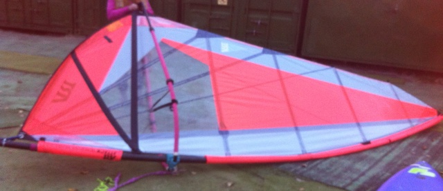

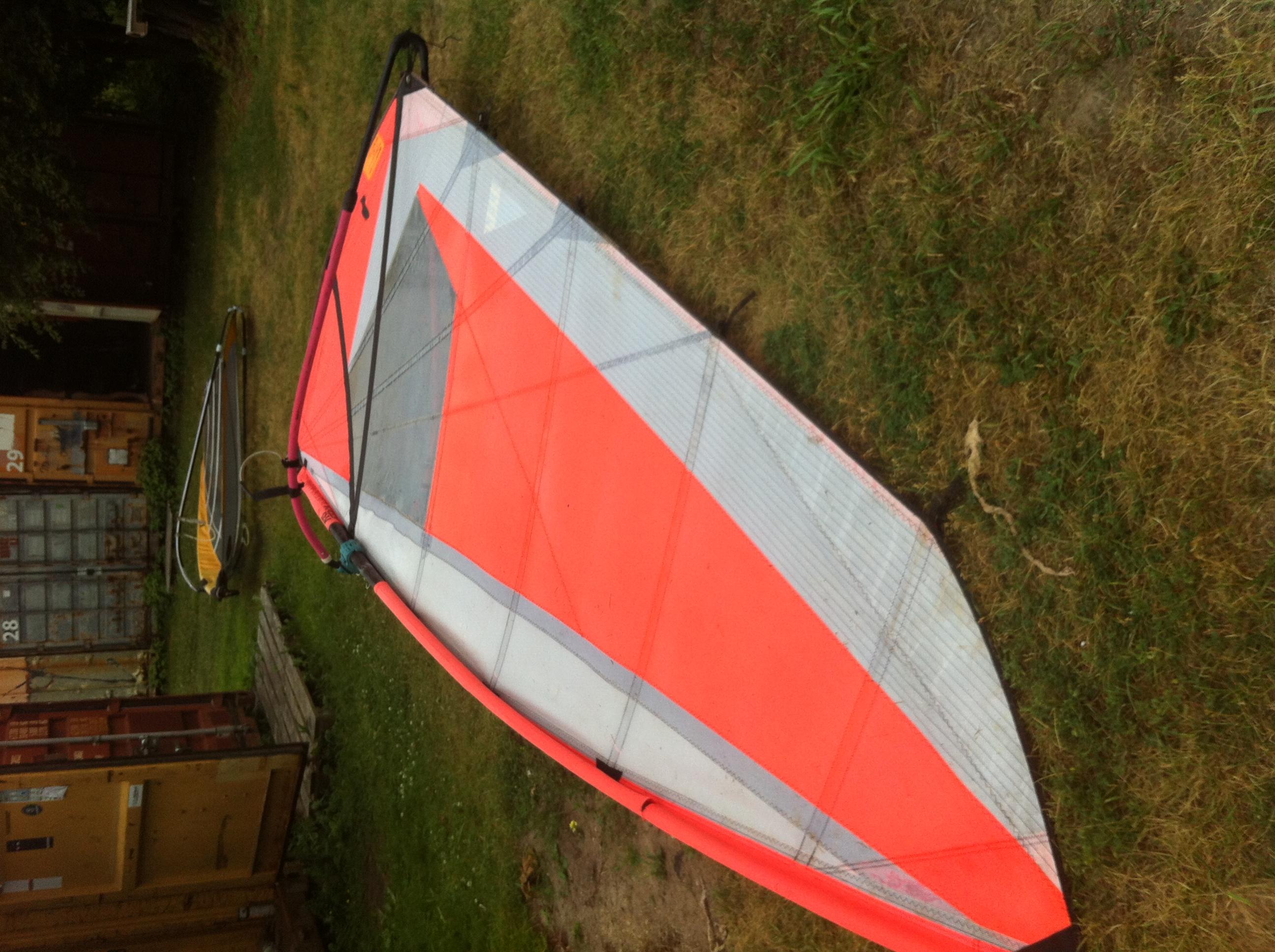

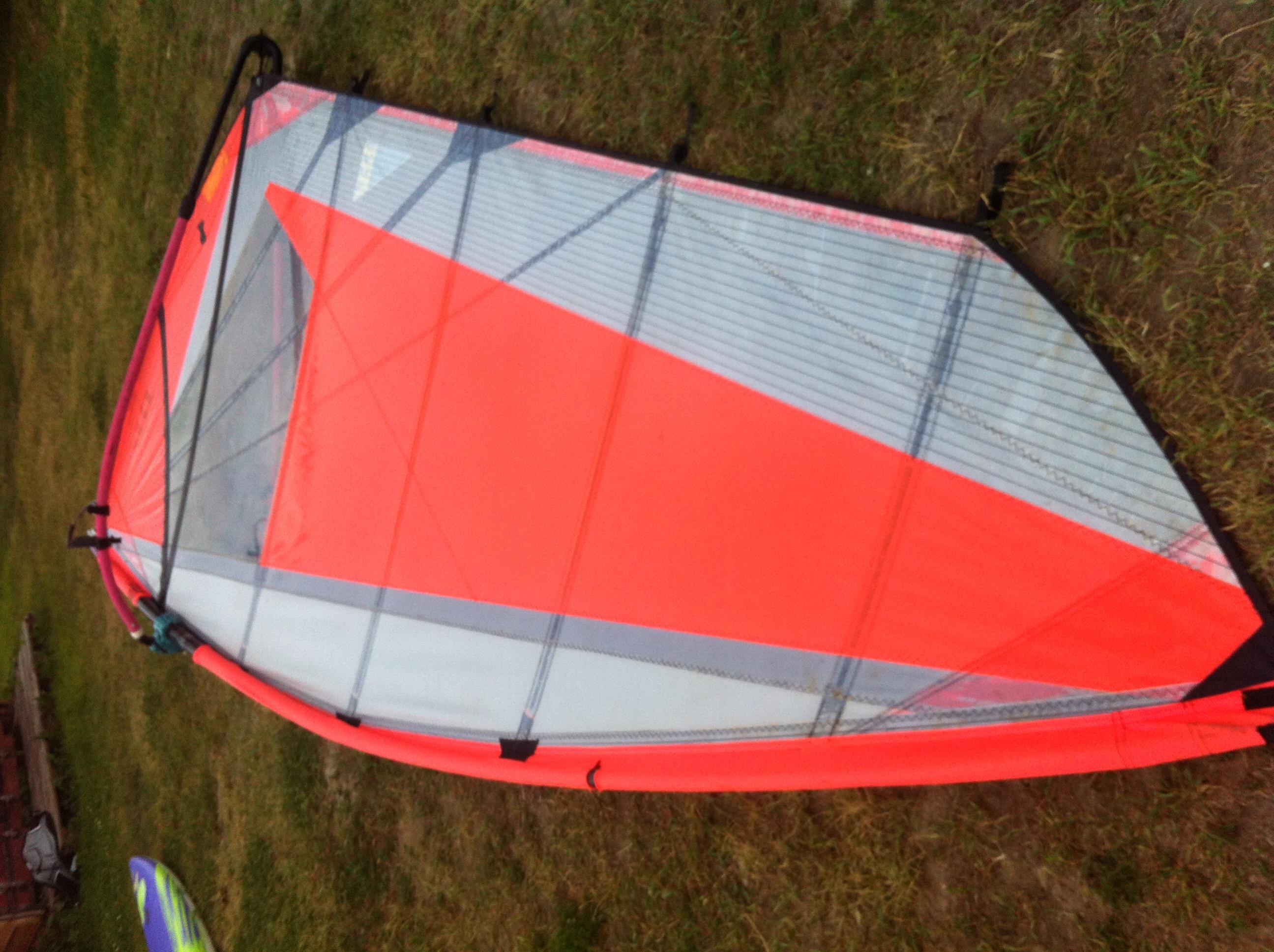

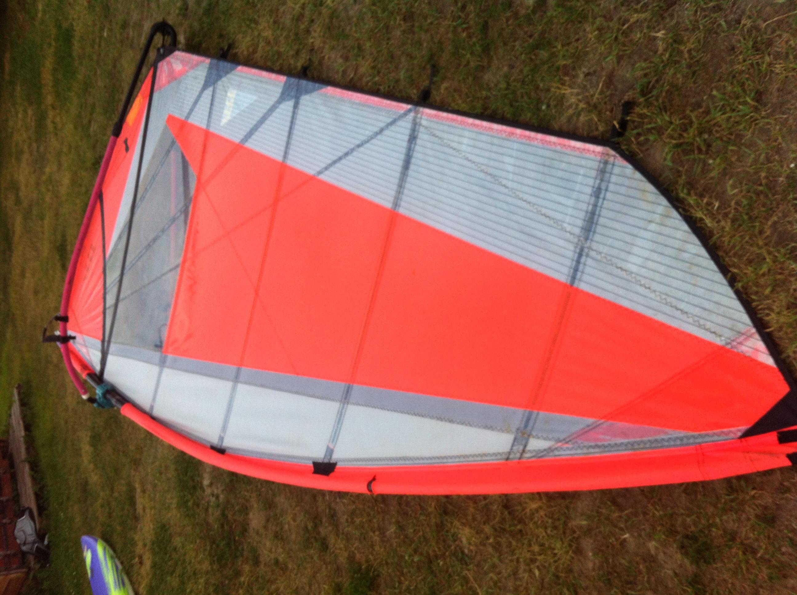

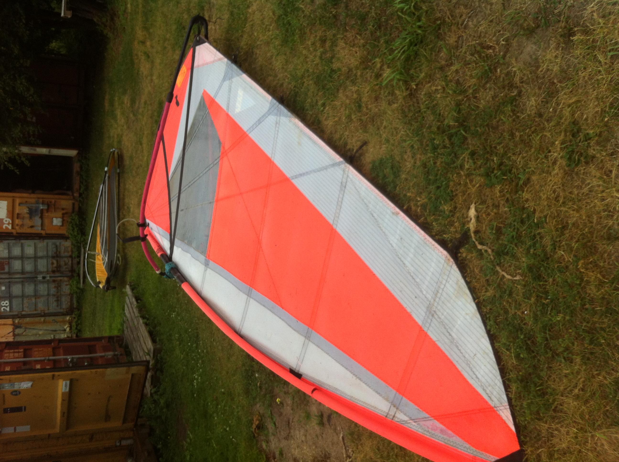

Фото недобитого и набитого паруса (фоткал после каталки) прилагается, хотя в данном ракурсе нихрена не видно. Фоткал и так и этак...

Это не длина мачты, а длина паруса после набивки, то есть, если мачта 478 - то удлинитель с мачтой должны быть такими, чтобы парус можно было натянуть до 491. Так как он старый и не плёночный, то мог немного вытянуться и его длина, на которую надо выбивать, изменилась. 24см поэтому в самый раз. Но смотреть надо по виду паруса, цифры - для приблизительной ориентировки.
Камбер не обязательно родной, но нужно пробовать, может не подойти и по длине, и по углу перескока. Угол перескока придётся предположить, какой должен быть и насколько камбер будет гнуть кончик латы, слишком большой загиб кончика латы камбером приведёт к её поломке.
