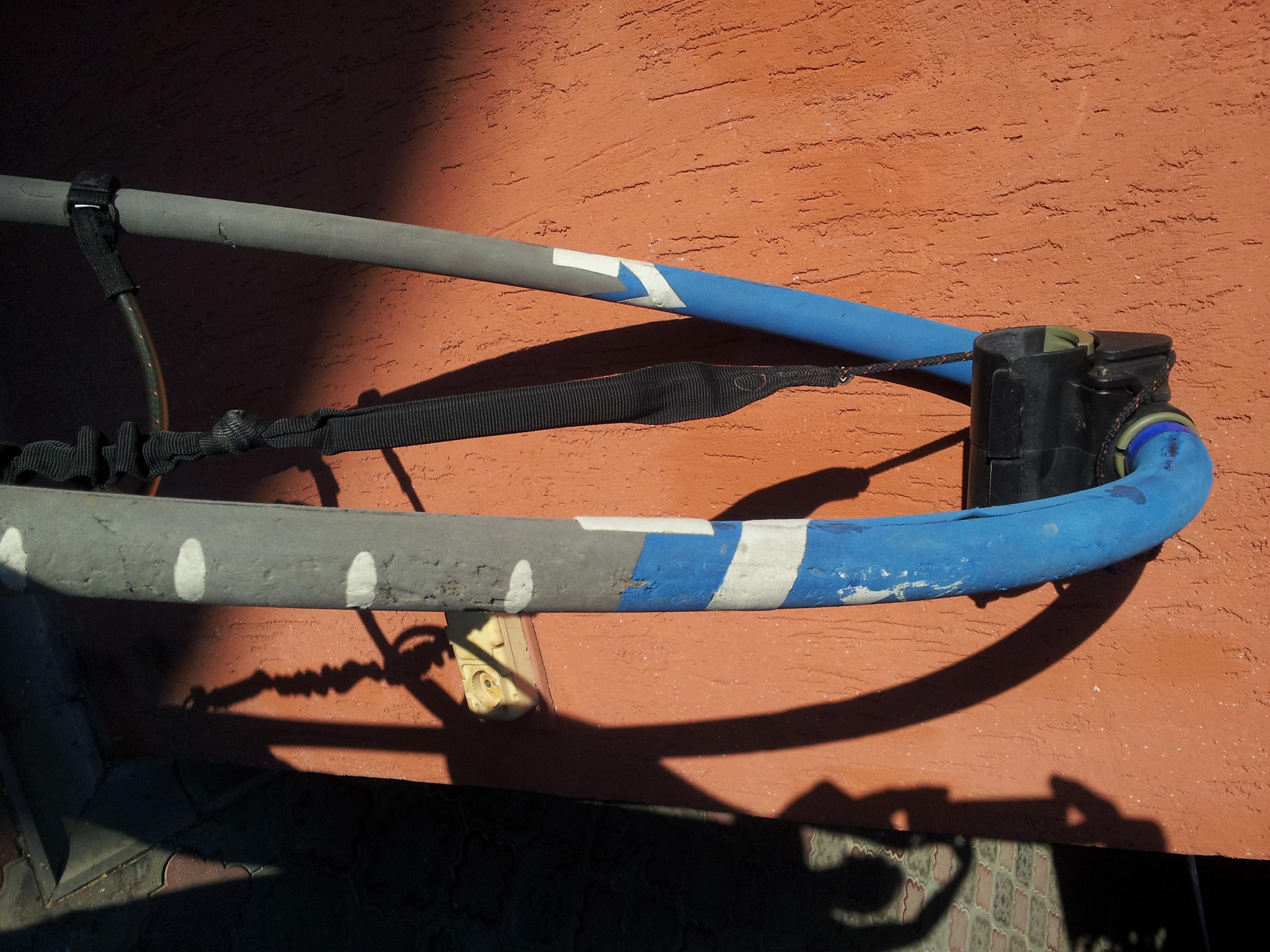

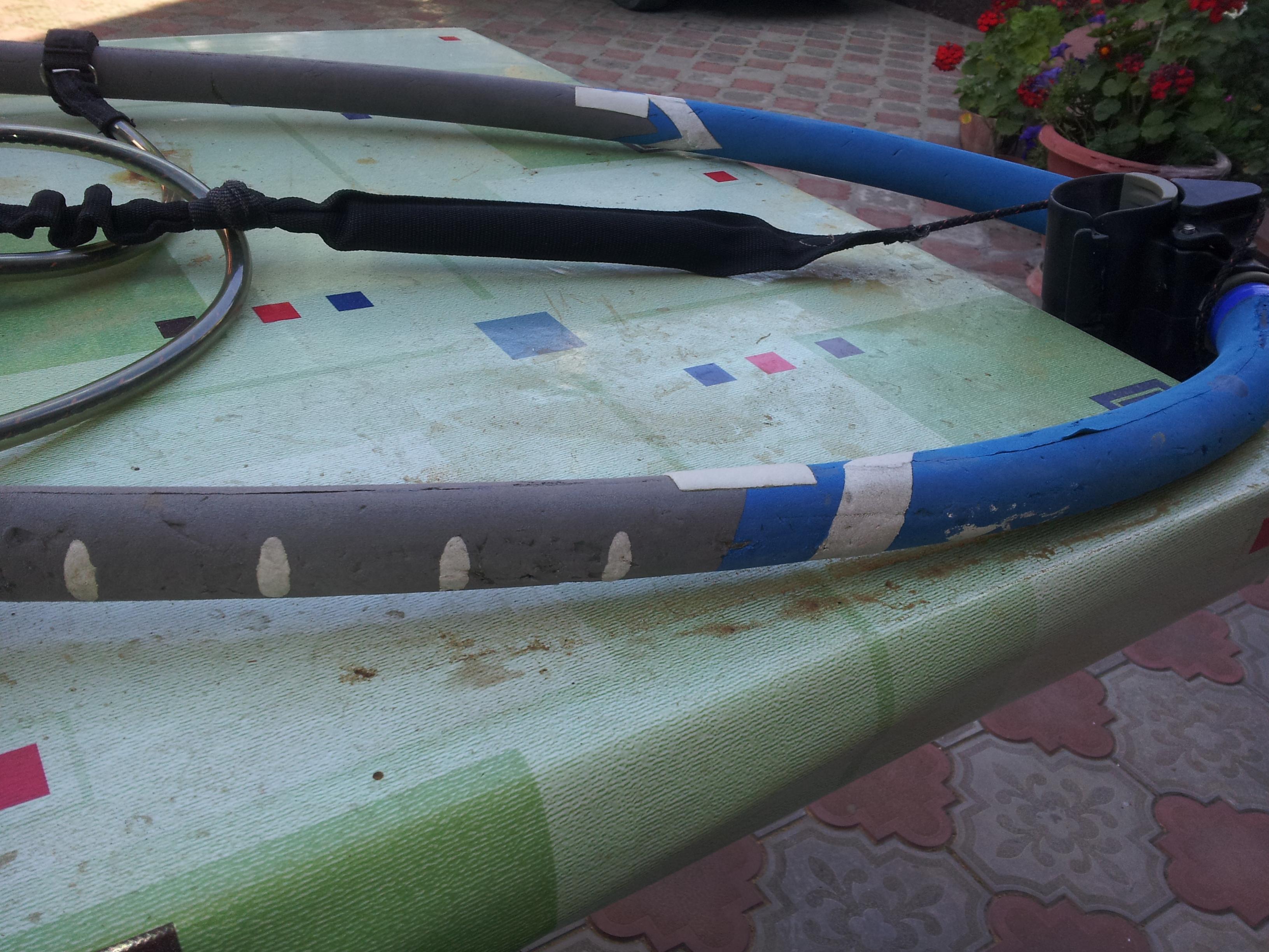

Фото проблемных мест на гике

рекомендую не запариваться сейчас, а докатать сезон.
если на должань ехать, то можно поменять в первых числах сентября всю оплетку

Да твой гик еще практически в идеальном состоянии...
Заклей Моментом то что отслоилось и катай дальше.
