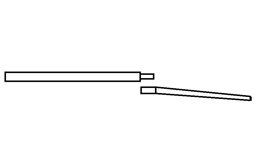

Непрочитано 17.07.2020, 09:07
ygrymui67
Location: харьков
Weight: 98 kg.
НЕт мачта не сломалась.Вот попробовал нарисовать что-то подобное.
