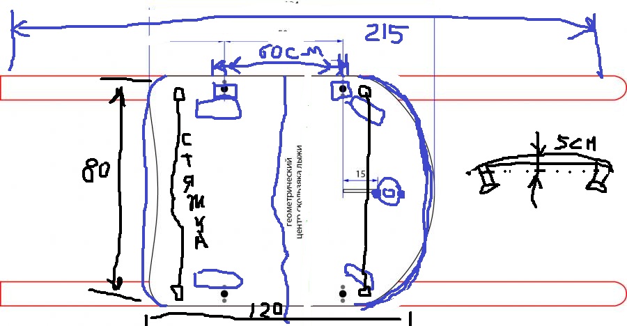

у меня нос более прямоугольный..... нечто похожее на нос формулы гаастра..... в итоге при оверштаге на нос не страшно наступать....
тоже и с кормой...... при фордаке, корму- грузи -не хочу.... всё надэжно....(вроде, и тьфу х 3 и по голове постучать)

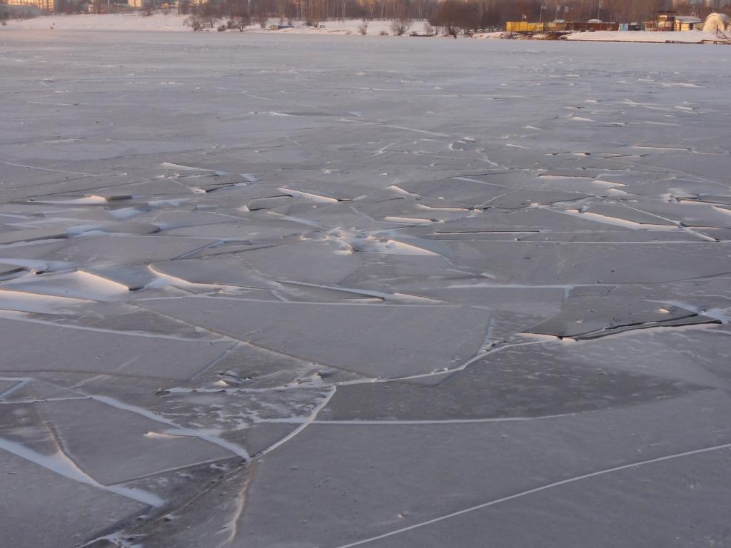

канты нужны там, где есть лед. и те, кто этот лед портит... см фотку на главной странице......
у меня вот так......(сори, за пиратство чертежа)....
Если я правильно понял, то на этих лыжах я в Строгино гонять смогу? И купить их стоит?
SedoyKu вне форума Ответить с цитированием
Непрочитано 17.12.2012, 23:44
сможешь, но если они без кантов, то их на долго не хватит.....лед их сожрет....

...да... такой лед сожрет все. Не подскажете где можно найти подходящие лыжи? А то кроме этого Фишера (из прыжковых) вообще ничего по интернету найти не смог. Или может приспособить к боковой кромке ножи, выступающие на 1-2 мм. для защиты канта?

У меня двухлыжка на прыжковых уже лет пять, плюс монолыжа, ну и первая бескантовая еще жива. Ничего с ними не делается, даже если на лед как на фото иногда попадаешь. Гонять, конечно, по слабоприкрытому льду на них стремно. Но такая дорога бывает раз в сезон, а желание кататься по ней - еще реже. Ищи прыжковые не менее 230м, лучше сразу 250, это настоящий кайф. Вполне можно найти у прыжковых спорстменов за вменяемые деньги. Раньше можно было надыбать прямо на трамплинах, даже бесплатно мы брали и восстанавливали. Теперь - не знаю, надо контакты подбирать. В сети вряд ли найдешь, но если захочешь новые без геморроя - спроси у Вадима. Он же врезАть кант умеет.

Все. Купил прыжковые лыжи, те что на фото (3000 р.). 263 см. Теперь начинаю монтаж. Есть некоторые мысли по регулируемой подвеске. Попробую их воплотить. На всякий случай для льда договорился о покупке Atomic 200 см.(1000 р.) Постараюсь сделать съемные лыжи под любое основание. На выходные поеду клеить площадку в вакууме. Спасибо всем за советы!
Наверно возьму за основу вариант Василия.
