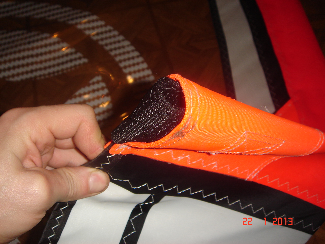

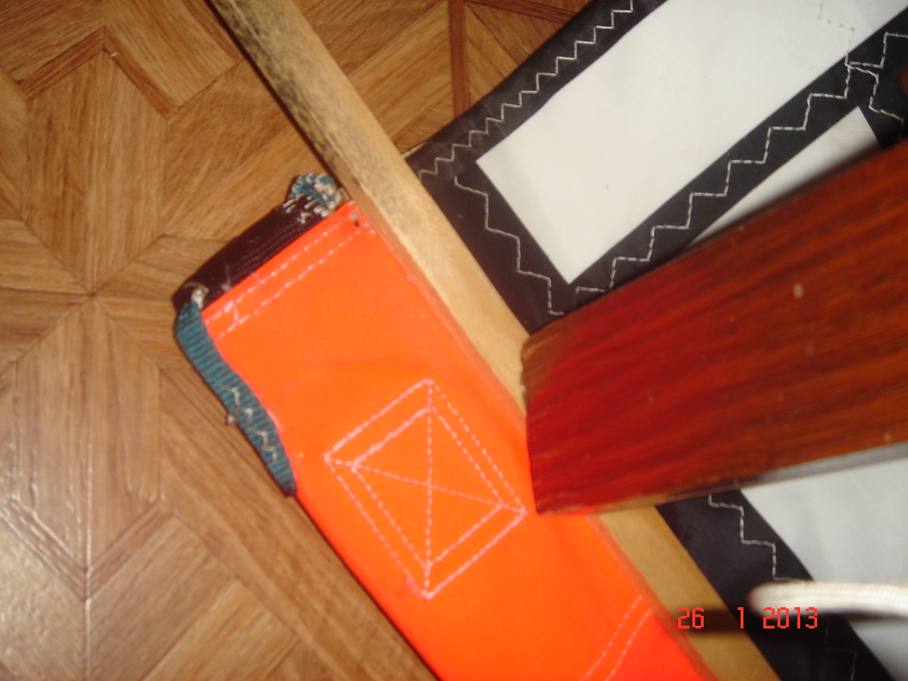

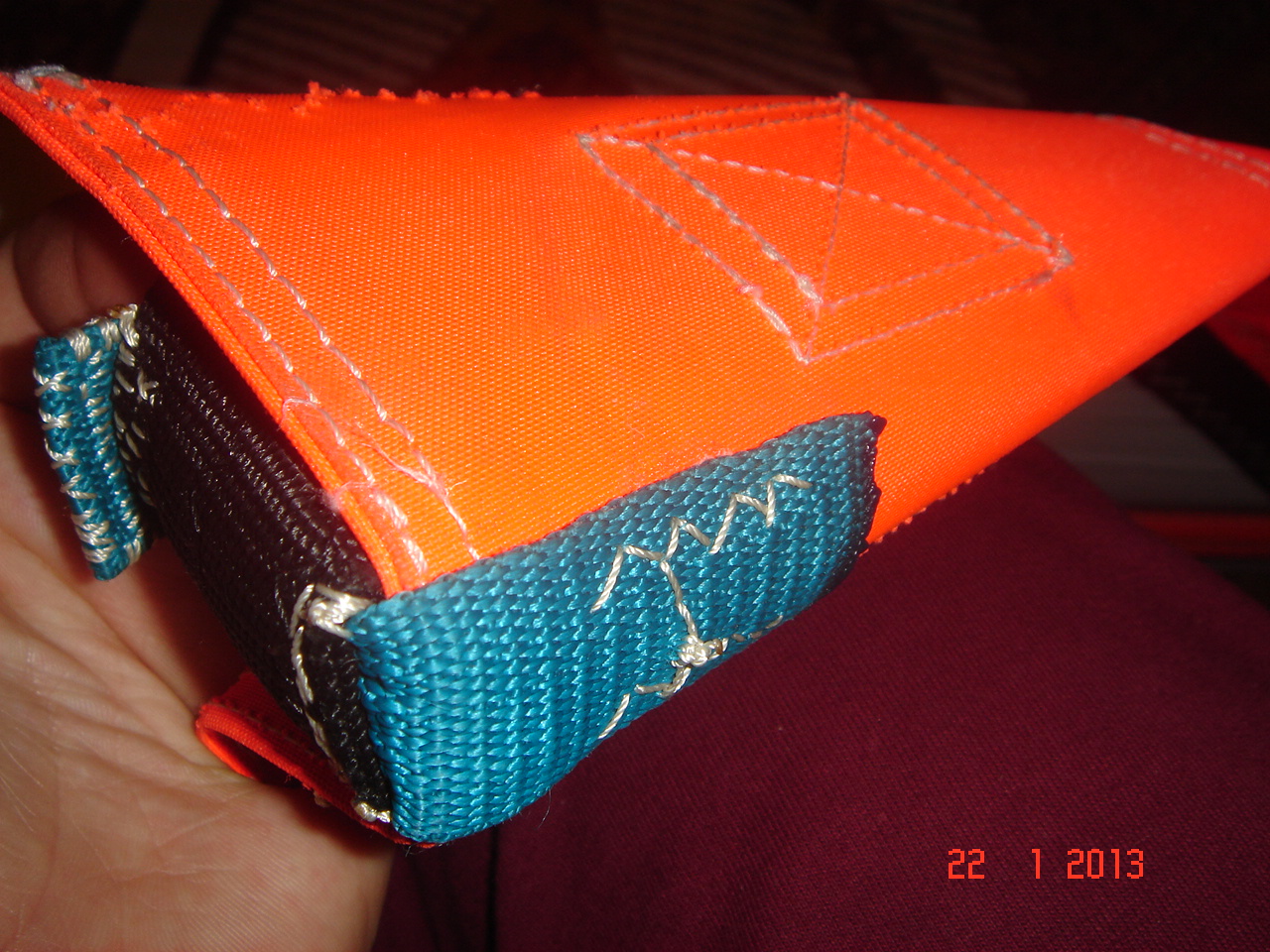

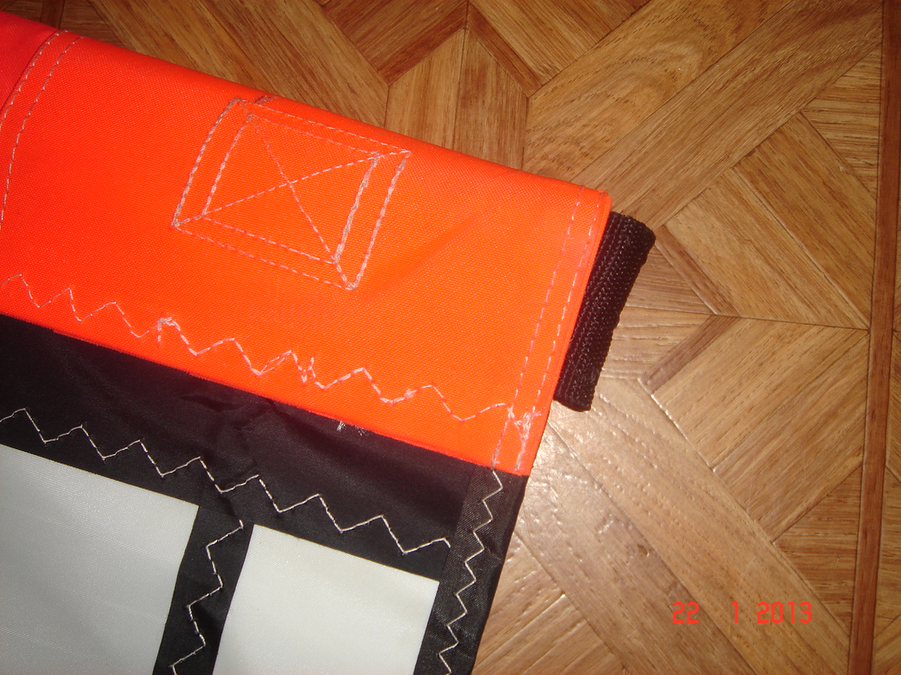

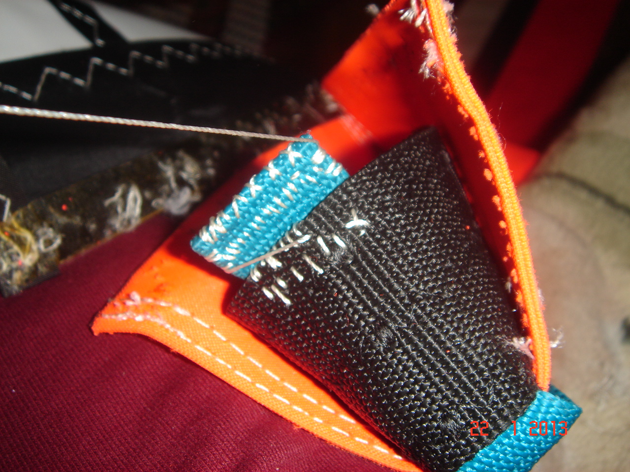

Это мой первый парус. Моя первая зима для покатушек на архангельской двухлыжке must. Парус unifiber progression 5.5 (вся верхушка) обошелся мне в 24000 рублей, и показал себя весьма неплохо.
Есть у паруса progression мало-мальский профиль, по сравнению с учебными моделями unifiber expirience (показались мне абсолютно плоскими).

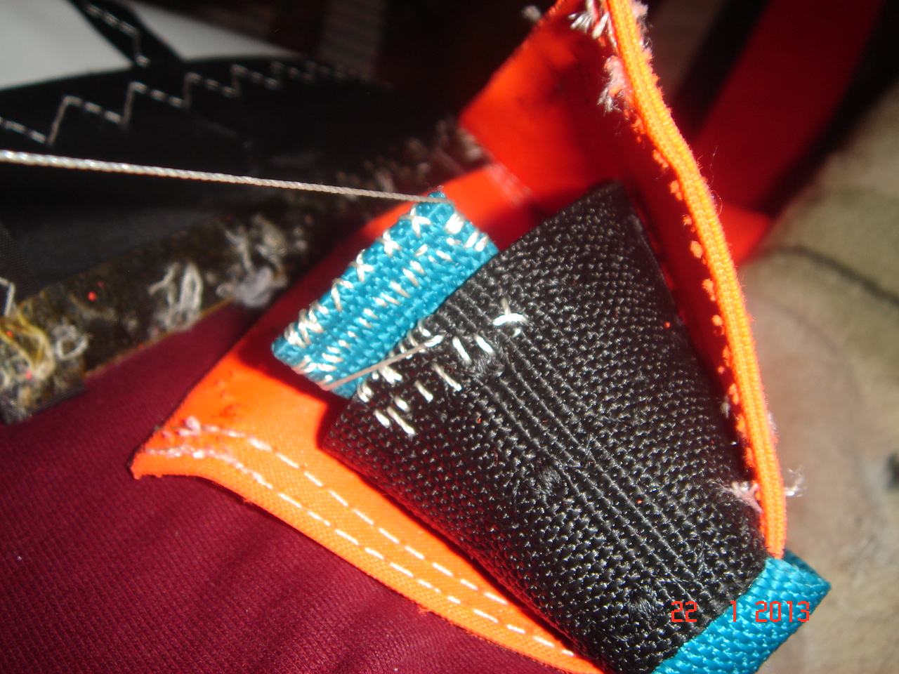

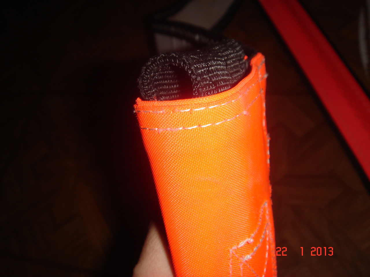

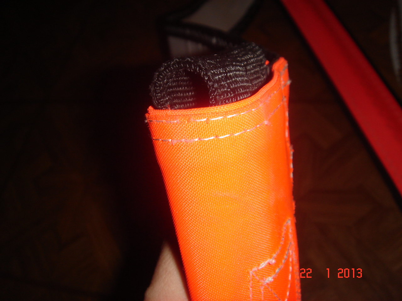

И все бы ничего, но один момент производитель не просчитал. Выскакивает мачта из под упора-ремешка в топе, и парус сползает к гику по мачте... Когда это в процессе катания произошло впервые, я не придал этому значения.. увидел пузырь над гиком, поднял голову, на вид торчащей в топе мачты... остановился... ослабил парус, завел мачту под ремешок в топе, и снова набил... больше не повторялось...
но спустя некоторое время этот случай происходит вновь...

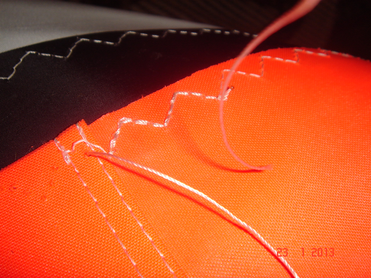

пришлось пришить доп-ремешок... делал первый раз, хотя иглу в руках держал...
для того чтобы пришить ремешок, пришлось распороть верхушку мачт-кармана, купить толстую капроновую нить, и сломать 5 иголок... но я сделал это!! Ура.

фотки завершенного проекта выложу на днях, не сфоткано) мачткарман к парусу шил двумя иголками и двумя нитями...

У меня точно такой же. Ни разу не замечал подобного.
А не первый год уже использую.
Странно.

Молодец,вышел из "положения".А у меня с Гаастрой подобный трабл.Но это из-за ее преклонных лет....

да сам удивляюсь... на малом ветре если начать качать, то вылетает 100%. Во всяком случае у меня. напишу производителю через гугл-транслейт на буржуйском. может в следующие модеели "заложат" эту дополнительную ленточку?

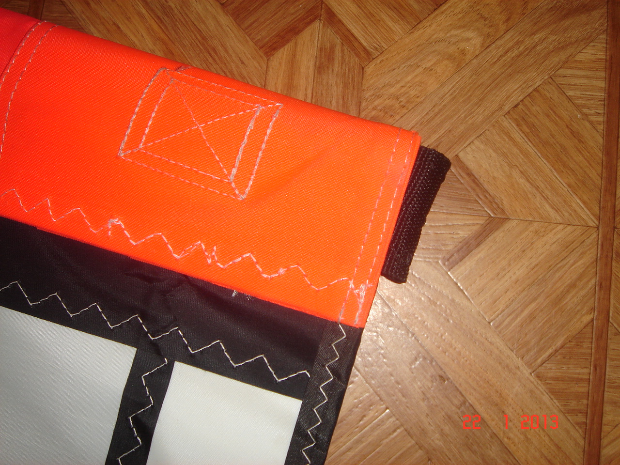

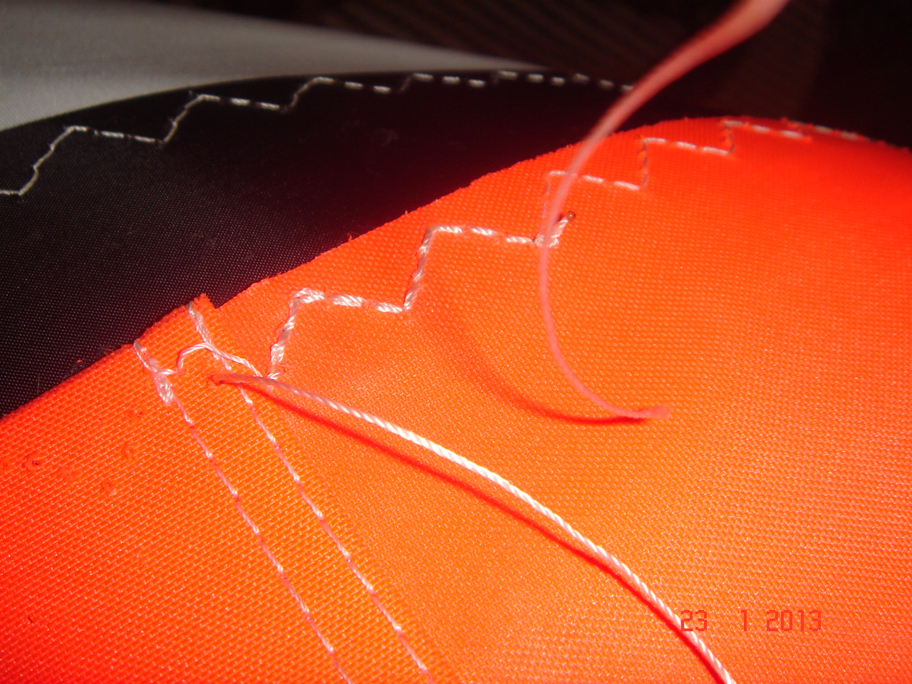

вобщем, сегодня обкатал - все супер!
перед завершением промазал клеем все, что только можно было промазать в топе по швам, придавил прессом через бруски, и просушил...
сегодня гонял... качал парусом по полной - все зашибись!!!

а потом такие паруса попадают на ремонт и думаешь откуда эпоксид между дакроном о_О
а вот оно как значит михалыч

Сообщение от erss Посмотреть сообщение
Неее... эпоксида там нет))) гвоздики обувные, и с той стороны загнул)) все по технологии))
Ps/ там "липучка" штатная имеется, слой нанесен, типа клейкой ленты, и по нему прошито. А я добавил по краю дакрона водостойкого резинового клея, хотя и без него все было бы отлично..
