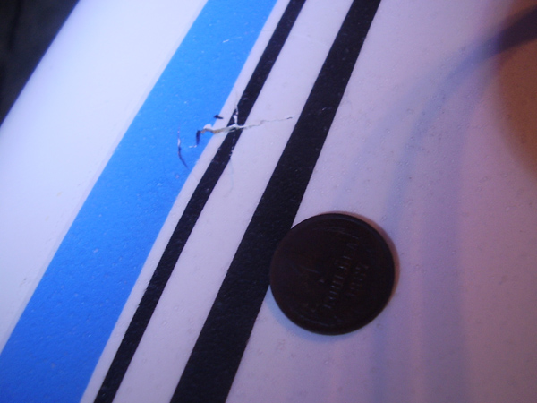

Эх... не повезло! Обнаружил маленькую трещинку (в одну копейку) на носу моей родной jp fws! Судя по всему для эпоксидки там места нехватит, трежита маленькая слишком, что делать? может смазать поверху силиконом либо моментом водостойким каким нибудь?

если повредились волокна, то зашкурить и наложить заплатку в 2 слоя тонкой ткани. трещена может прогресировать, лучше не рисковать. а если просто ободралась краска или оголилась ткань то можно эпоксидной шпатлевкой или жидкими гвоздями
