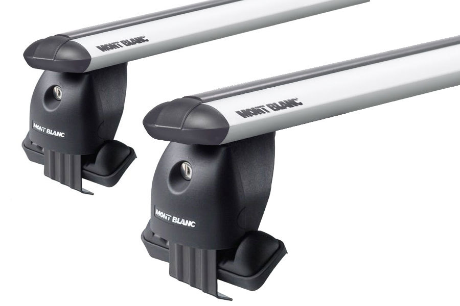

Как я вчера не покатался. Спасибо МонБлану.
Не прекрасной горе на границе Франции и Италии и долбокреплениям Mont Blanc на крышу авто.

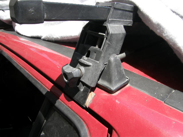

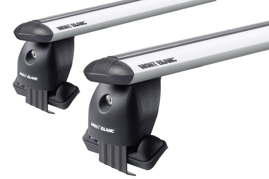

Кароче, под шикарный прогноз на 18.06 забил на работу, как положено и с утреца поехал покатадзе. Обстоятельства так сложились, что в этот же день надо было вести ребенка в мед. центр и пришлось джыпа, на котором вожу матчасть оставить жене, тк она только на автомате ездит, а на седане у меня ручка. Ну прикрепил на седан поперечины на крышу, Не те, что через дырки на болтах, а те, что заводятся под крышу над дверьми. Должен сказать, что при эксплуатации крепления оказались достаточно косячные у монблана и основной косяк в том, что к самой перекладине у креплений нет жесткой фиксации. Крепление свободно ходит по профилю для подгонки под разную ширину крыши автей и фиксируется только силой трения при затяжке (пластиковой крышкой) при установке. Неоднократно замечал, что из-за вибрации в процессе движения крепления немножко сползали и затяжка ослабевала. Приходилось колхозить и стягивать крепы ремнями, чтоб не расползались. Ну, кароче, водрузил я все на гребаный монблан, доску, три паруса, 2 мачты. Проверил, что все держится и двинул.
Еду по КАДу не так, чтоб очень быстро, не больше 110 км/ч по второй слева полосе. Периодически чувствую, что ветерок крепкий, задувает непадецки. И тут мляяяяяяяяяяяяяяяяяяяяяяяяяяяя, хренак, вижу в заднее зеркало, как весь скарб вместе с багажником слетает с крыши. Сам в сторону к отбойнику.
Вобщем повезло, слава Богу. Кольцевая не была очень загружена и машина за мной успела оттормозиться прямо перед кучей стафа и в жопу никто никому не въехал.
Теперь о хорошем. Чехол для доски Пролимит - рулез. Максимум принял на себя, доску подрало только слегка на рейле. Слегка то слегка, но подсасывало и пришло ехать домой. Ни паруса, ни мачты не пострадали. Еле запихал все салон. Сразу эпоксидкой все залил и повез таки ребенка, как и положено отцу.
Ну и в итоге все равно катнул пару часиков с 8 до 10 вечера на Разливе. Уже не штырило, как днем, но метров 10 в секунду еще было. На шестерке было вполне комфортно.
Так что все путем и легко отделался. Ну и если у кого стоит вопрос покупать багажник на крышу не советую брать вот это.

Ну куле... надо брать Thule !!! ))) (хорошо что всё обошлось!)

посмотрел на фотку креп и сразу понял что нет смысла все буквы читать.....
я когда выбирал палки на крышу машины мне тоже предложили такоегуана...
я сразу ответит нет! только на шурупы! никаких захватов!никаких резинок на крышу!.....купил с шупупами...8 точек крепления шурупами к кузову авто.... езжу 2й год.....и под 90-110 не гоняю..... это вредно. еду 70-80 км.с. не более.
Непрочитано 19.06.2012, 13:09
Да уж, показали мне Thule, там все куда надежнее сделано.
только на шурыпы! никаких захватов!никаких резинок на крышу!
Беда в том, что на Аккорде нет дырок в крыше и закладных под крепления соответственно тоже нет.

Когда выбирал какой багажник брать, пару человек сказало мне, что не стоит брать монблан, послушался взял Thule.

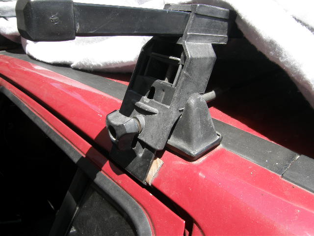

Тоже был вопрос, купил польский, 6 лет без проблем, чего только не возил - по три доски, ОСБ плиты, пилолесоматериалы по 5 метров, и пр.
а у товарища, купившего нечто за 20 баксов тоже доску сдуло на асфальт, весьма болезненно, мунус стекло.
эти крепления - ну, лыжи привязать, ну, палки.да, и на счёт быстой изды.

Мой багажник похожей конструкции, с захватами под дверь, держится монументально. Thule.
На прошлом джипе стоял "поляк", его колхозил клинышками из твёрдого дерева, иначе конструкция разбалтывалывась в процессе перевозки груза.

М-да, видать скурвился монблан. Когда-то себе на аудю брал ихний под дождевые канавки быстросъемный - боковые лапы (под дверь) заводятся, рычаг опускается и блокируется замком. Так там ещё косые оттяжки были от поперечины к стойкам - очень всё жёстко было. И по Москве чего только на нём не возил и на должань с доской ездил - никаких проблем не было.
Туле с дебильными крутилками даже не рассматривал тогда ибо шибко муторно и долго ставить.
