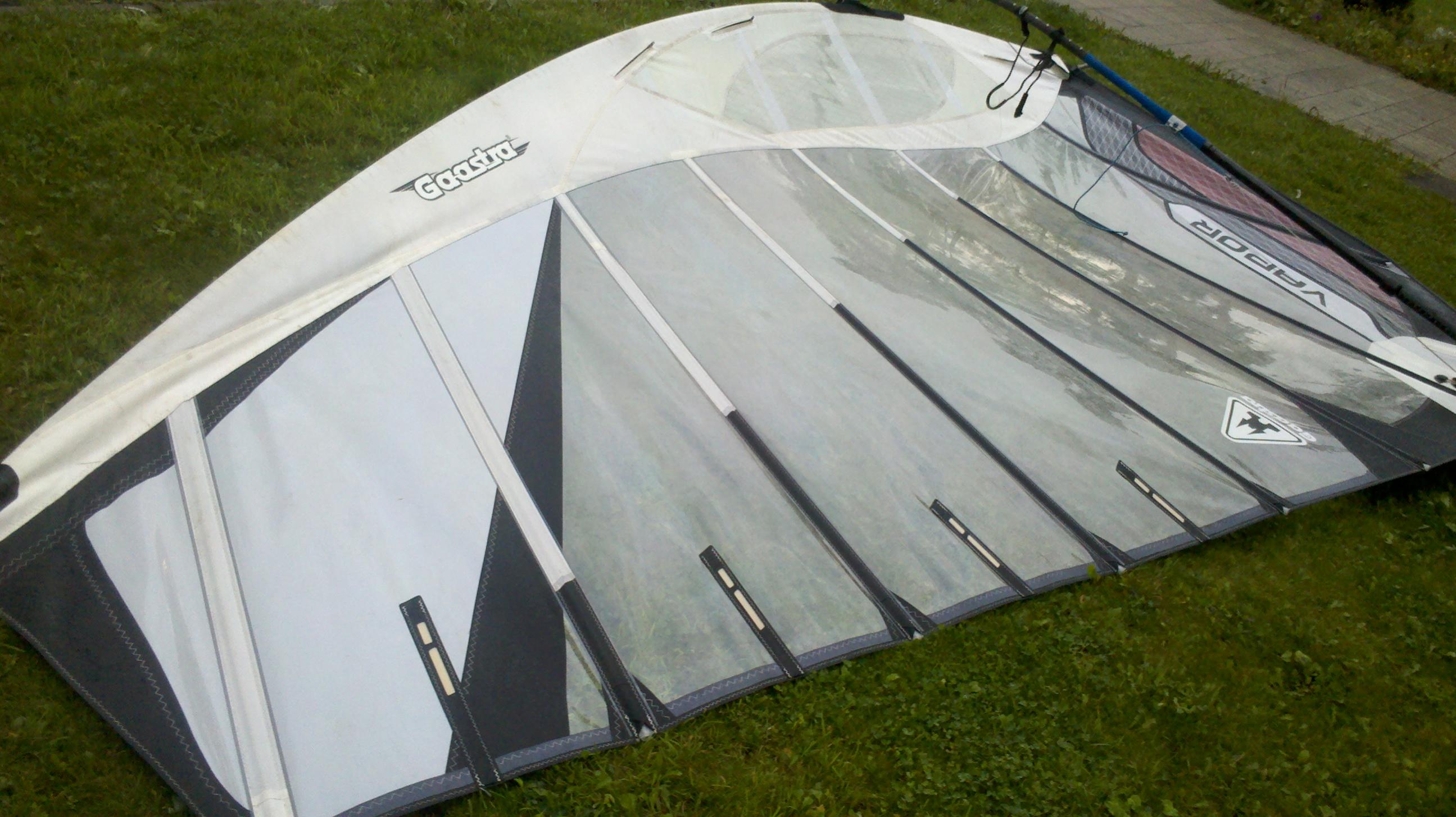

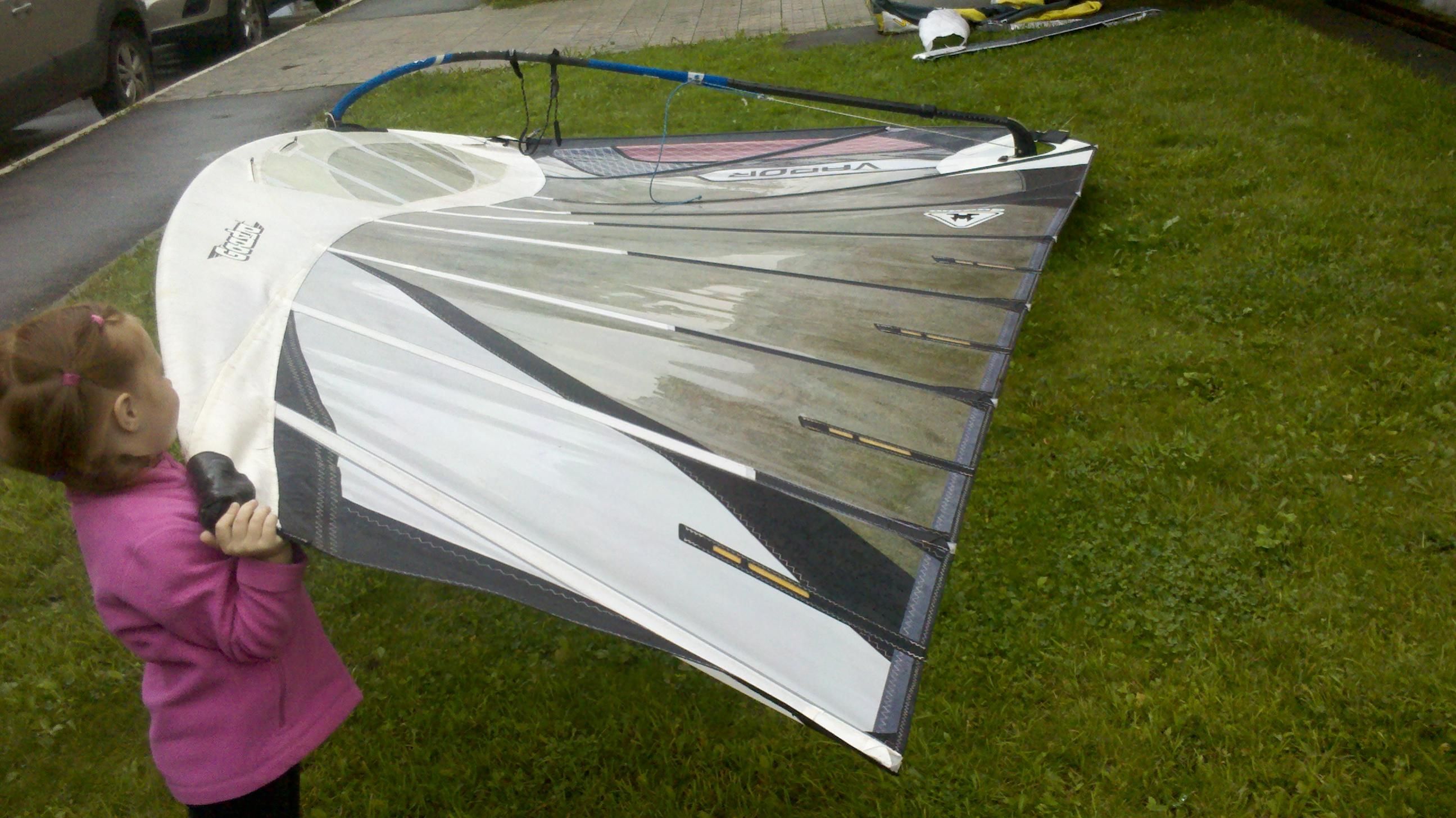

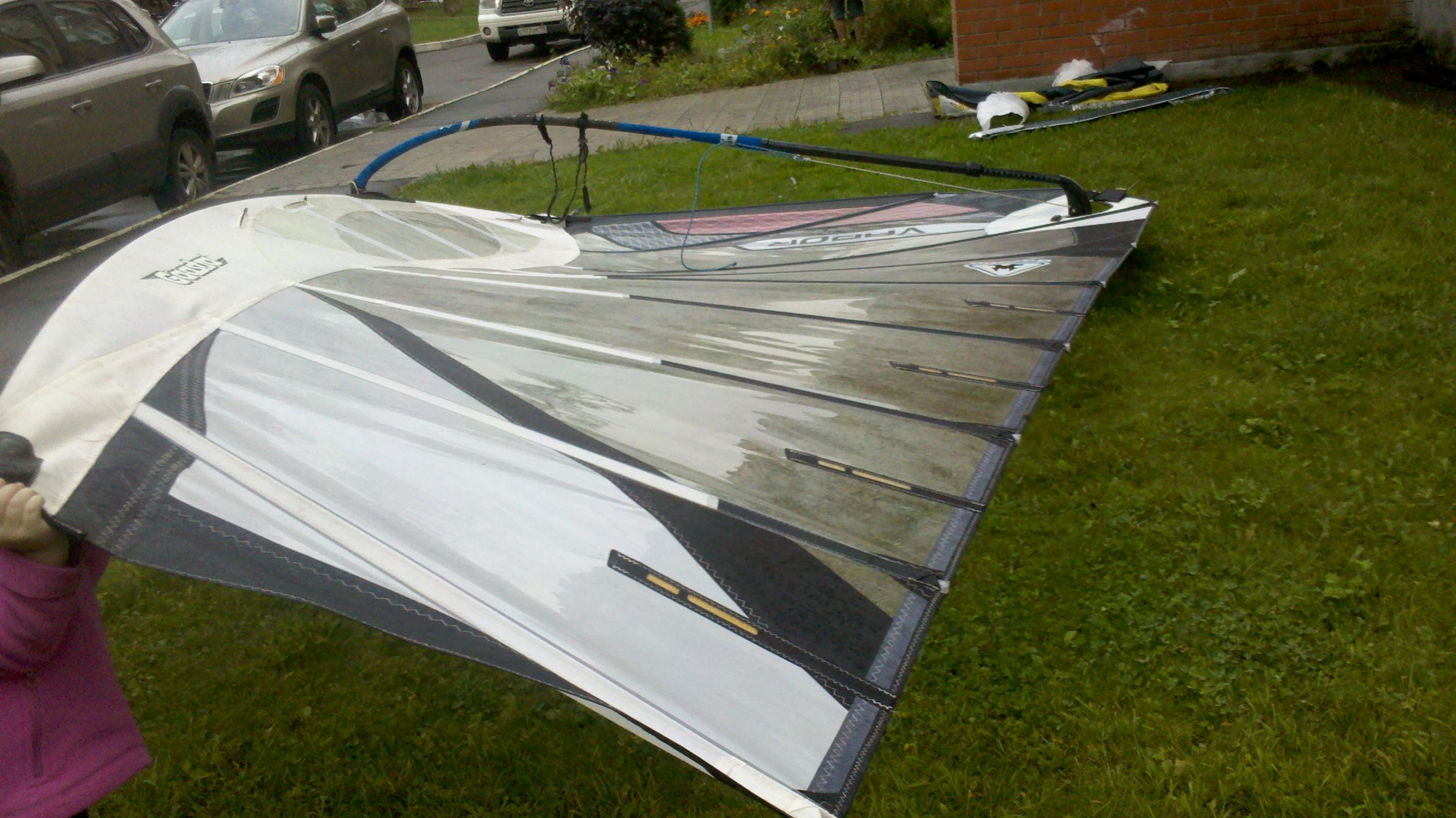

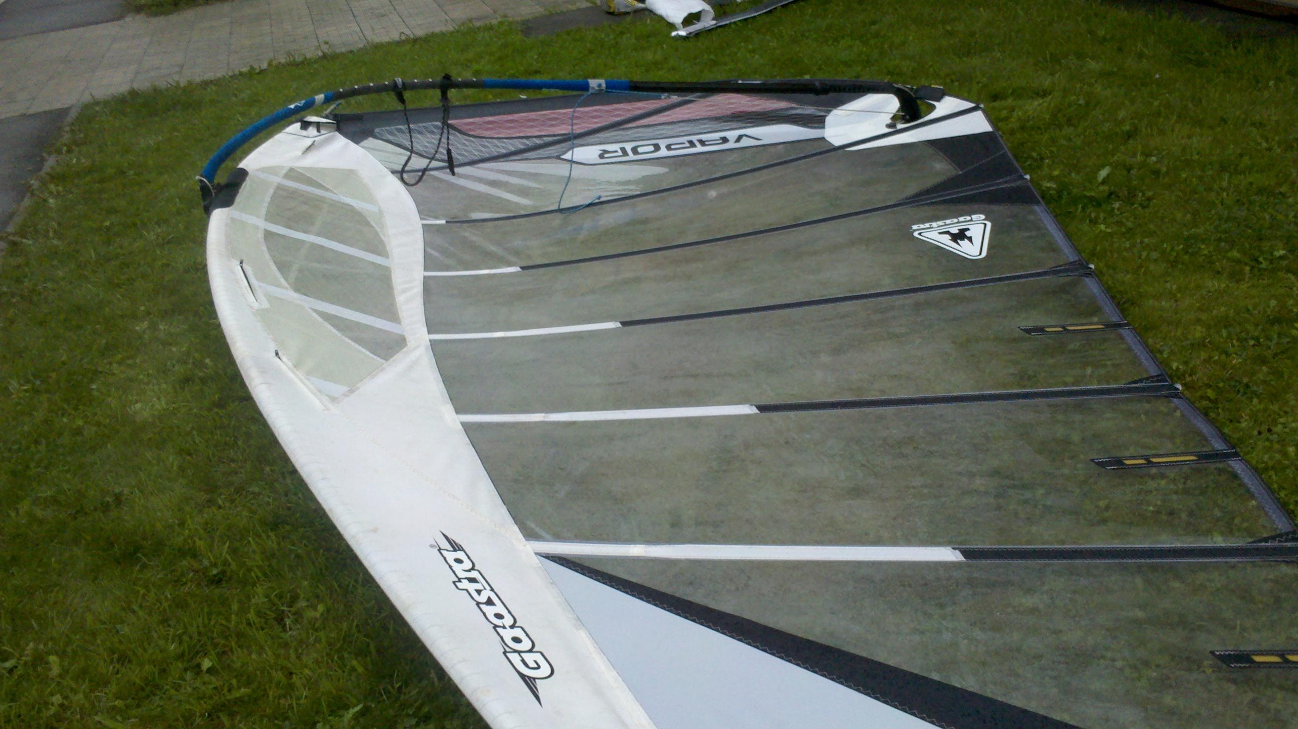

Добрый день всем читающим.
В конце сезона у меня появилось острое желание попробовать формулу.
Доска уже куплена. Парус есть NS Warp 10.0 старенький, катал с ним на широком слаломе. Но вот тут, чисто ради спортивного интереса, взял на пробу парус WAPOR 11.0.
Почитал таблички разные, набил. Мачта NS 520 11года + карбон экстендер. Что получилось см.фото. Перебил по мачте на 7-8 см, по моему так он стал выглядеть и сидеть как надо. Под верхний и нижний камбер подложил проставки. Прилегание по мачткарману вроде равномерное. Попробовать на воде пока не могу, ветра нет, может сегодня завтра получиться. Вопрос по поводу перебития паруса, а на родной мачте это есть и на сколько?
Ну и что кто скажет по фото тоже буду благодарен. Понимаю что это не лучший вариант, но раз уж взял на пробу строго не судите, готов выслушать все мнения.

ИМХО переборщил по мачте. Пузо слабовато выражено и зад отвалился аж до гика.

Рассматривать формульные паруса на земле особенно по фоткам - бессмысленно . Ни чего не увидите . Только на воде.
Мой ТР-7 11 перебитый на 5 см от рекомендованного на берегу выглядит как тряпка , труха . А на воде стабилен , лёгок и тянет , что твой локомотив.

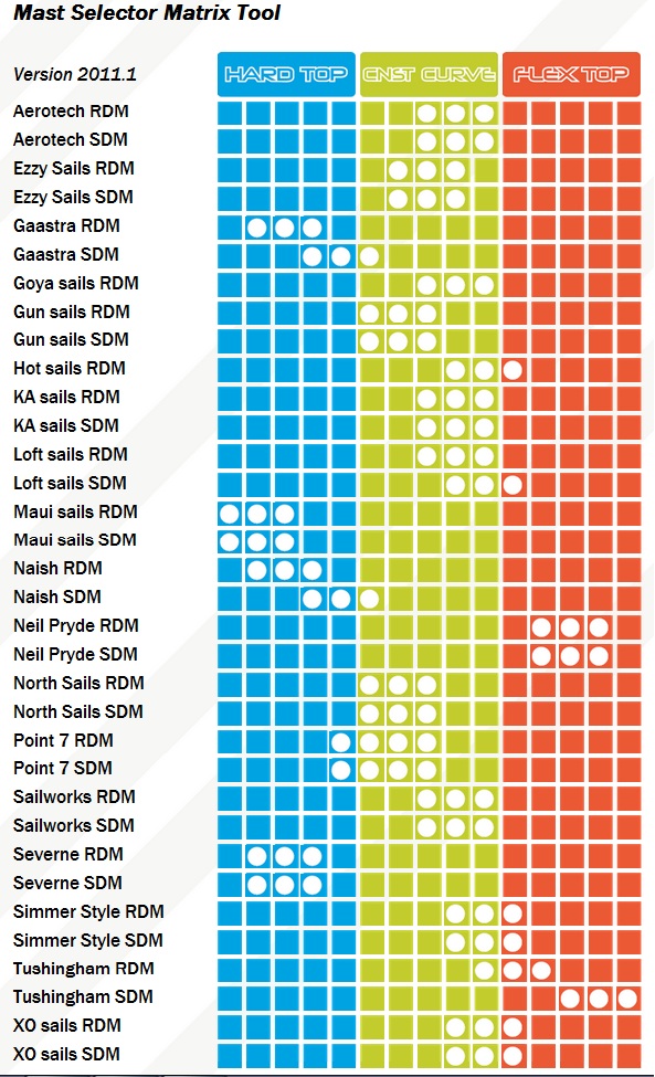

А норзовская мачта точно подходит для гаастровского паруса?
По таблице гаастра больше хардтоп, нежели норзовский равномерный изгиб.
