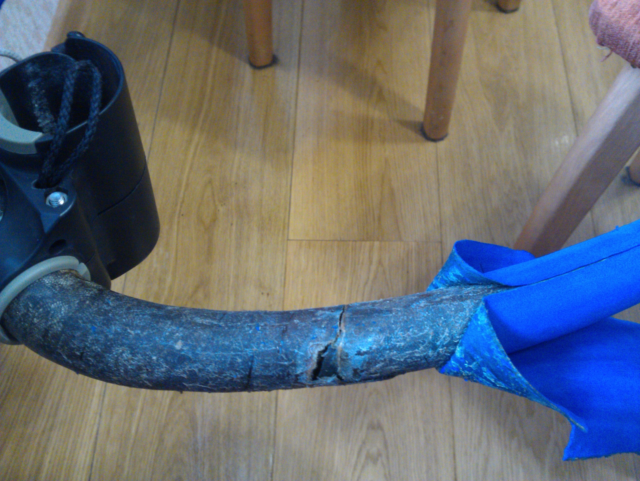

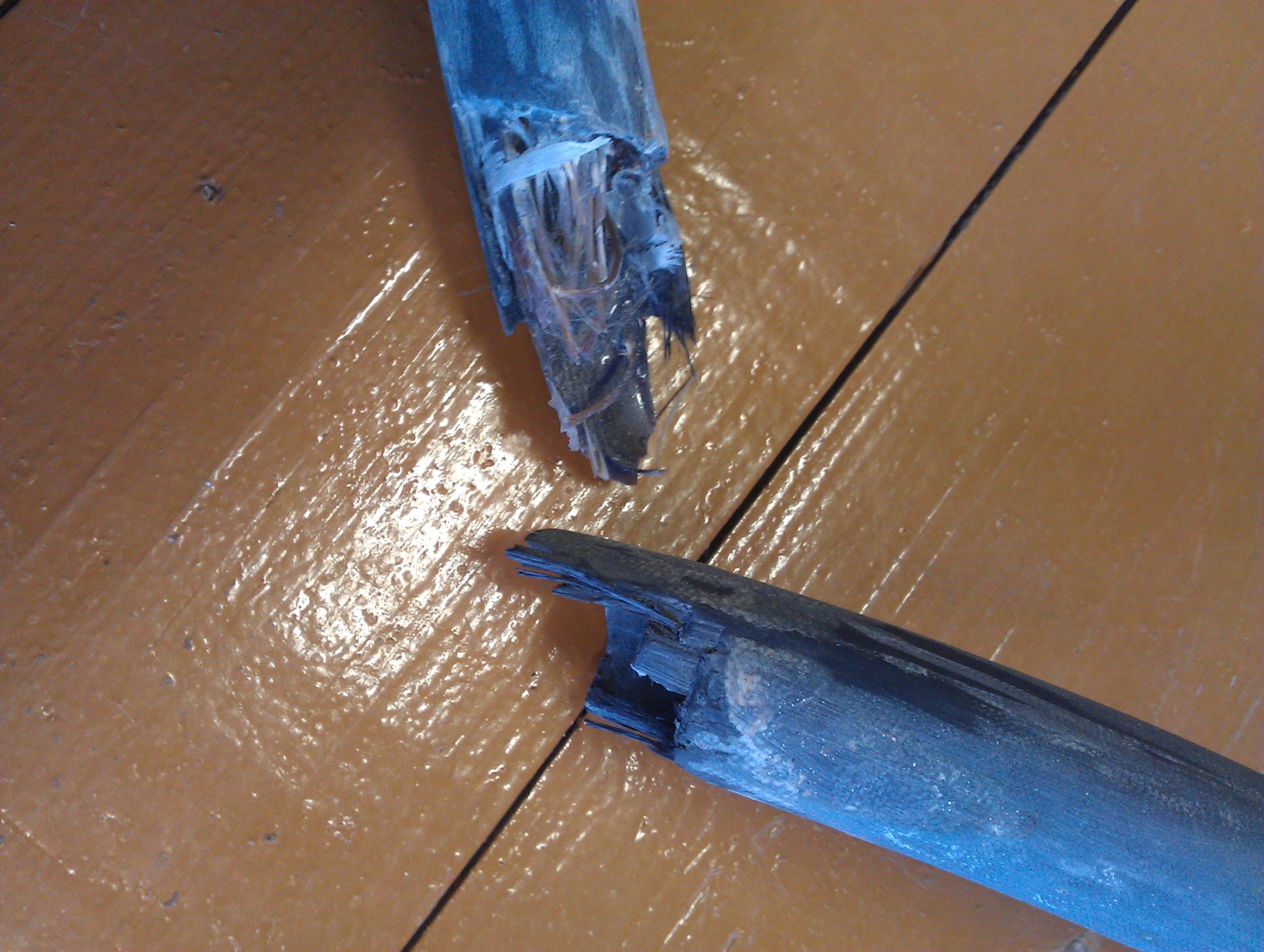

Гик MS ремонт
Здравствуйте! Сломался ремонтированный гик MS 190, по всей видимости в месте ремонта. Как правильнее починить, какую ткань использовать, из чего сделать вставку, на сколько глубоко должна заходить внутрь, сколько слоев мотать снаружи и так далее.

Карбоновая ткань + эпоксидка.
Сточить под конус и обмотать с натяжением.
Ниче страшного.
Хуже, когда в оковке ломается, там много не намотаешь, оковка не оденется.

Я бы сделал вставку из алюминия ( из старой лыжной палки) , сантиметров по пять в каждую сторону .

Обрезал бы трубки до чистого(без трещин и сколов )среза с обеих сторон.
Дюралевую трубку подготовить,чтобы свободно входила внутрь. Внутренние части "утолщить"на расстояние хотя бы двух диаметров(лучше трех,но на кривизне это утопия)подклеиванием стеклоткани или карбоновой.Развертываем до диаметра бужа,чтобы туго входила трубка ,обсаживаем и клеим предвар. подогнутую (если удастся) трубку в одну сторону,фиксируем заклепкой.После отверждения-в другую сторону та же процедура. Да,предварительно нарисовать нужную кривизну на полу, бумаге и т. п,к чему прикладывать в процессе-проверять.не стараться все сразу.
Затем описанная выше процедура с обматыванием утоньшенной трубки карбоном. Это опять же после застывания и зачистки результатов предыдущего шага.Хорошо убирает пузырьки скотч обратной(не клейкой)стороной,чтобы с клеем не мешался,намотанный в полширины перехлестом.
И уже как финиш-обклейка и сборка.Режу как правило маленькой шлифмашинкой со всеми предосторожностями ,в очках и перчатках тонким кружком(1-1.2мм).Занозы от карбона противные очень.

Не приходилось видеть, что происходит с алюминием без специального покрытия при его контакте с углём? Внутри гика это конечно не разглядеть, но всё же... На границе этих двух материалов образуется толстый рыхлый слой порошка или рассыпающихся волокнистых кристалликов. Зачем там алюминий? Если в качестве оправки для намотки ткани, то лучше найти более лёгкий материал, например плотный пенопласт или полиэтиленовую трубку. Если в качестве воспринимающего нагрузки конструкционного элемента, то зачем его сверху углём обматывать, красоты для?

Понимаю,что металл хоть и крылатый,но нестойкий.Можно карбоновую приспособить,от того же гика ломаную законцовку и т.п. Как конструктивный элемент,а не корсет для намотки.Не верю в чудесную силу просто намотанного карбона. А вот ежели в совокупности! Но это личное мнение,только на мачтах проверенное...

Если на внутренней алюминиевой трубке появилась нагрузка - значит внешний слой карбона уже лопнул..
Чинил гики, как написал выше, БЕЗ ВСТАВОК, как правило, в этом месте больше не ломалось. (Исключение, если халявно или мало намотано, смолы мало или не выдавлена)

Попробую все-таки сделать вставку из карбона. Если допустим ширина ленты будет сантиметров 6-7, сколько в см должен быть нахлест, и сколько мотать витков в одну сторону?

У тебя же полотно - делай ленту сразу на всю ширину.

не надо никаких вставок, особенно из других материалов, все это работает отдельно и потом все равно ломается. Сточить плавно на ус, сантимеров по 15 с каждой стороны. Качественно обмотать пропитанной тонкой карбоновой тканью, качественно отжать смолу, будет в 2 раза лучше, чем родное.
как мотать - зависит от материала, я мотаю, чтобы нити были в основном продольно и продольно под небольшим углом (град 20-30).
