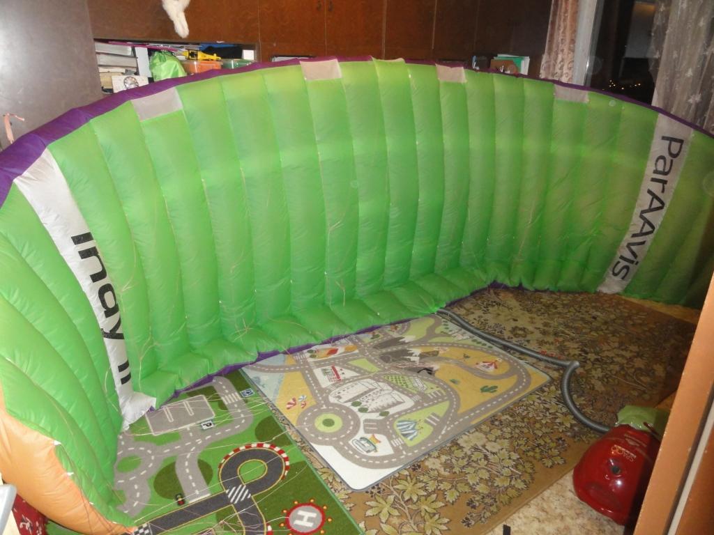

гран мерси! теперь нужно вылечить по фотографии.... какие есть соображения?

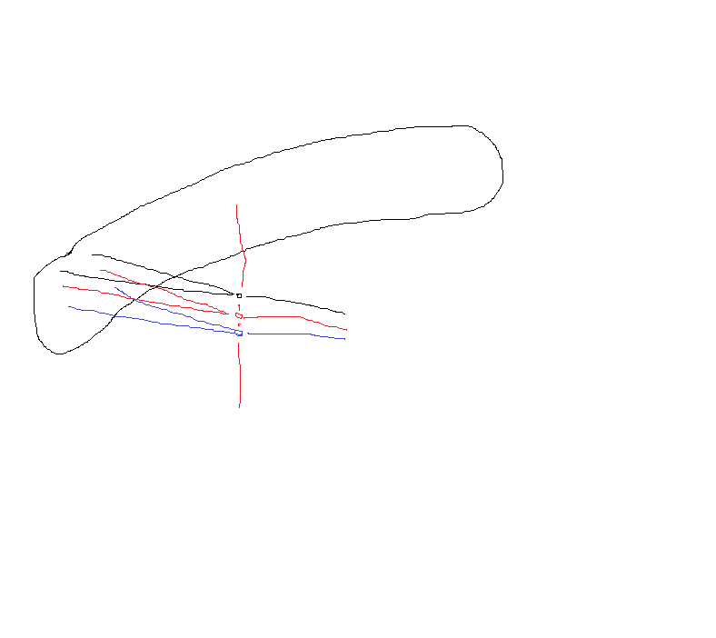

Непрочитано 05.01.2013, 19:41
1. Проверить, что ничего в стропной не порвано, особенно с правой стороны.
2. провести миксер-тест, выровнять узелки в линию.
Непрочитано 05.01.2013, 19:43
у меня сложилось ощущение, что складывается только правая сторона.....
и на ум тоже пришло желание сравнить подкупольные стропы на симметричность.....
Непрочитано 05.01.2013, 19:47
Возможно, порвали несколько строп 1 яруса, в худшем случае- нервюры после сброса на страховку в сильный ветер.
Непрочитано 05.01.2013, 19:55
паша
Аватар для паша
Club: убеждённый фрирайдер
ух - ты ёлы , косяк . Дело точтно не в настройке...
Непрочитано 05.01.2013, 19:56
кайт новый. ничего не рвали,не настраиваили..... такой пришол.....
я буду его отстраивать.....для друга.....
будем поглядеть....
первые жалобы владельца..... как будто падает наполняемость......
может пока провести тест с пылесосом дома?
зы: я пару дней назад провел его первый раз в жизни. прикольно было!
10 минут автономно не сдувался....

Непрочитано 05.01.2013, 20:03
Тогда с миксертеста начинать.

Удачи ! Надеюсь продавец чего объяснит . Если нет , то попробуй с Ромой Любимцевым вопрос прокачать , видео наглядное . А Рома человек очень отзывчатый и контактный !
Непрочитано 05.01.2013, 20:12
примерно об этом речь?
По Флаям Охотников главный. :)
Проходили эту тему на Овеповер.
Да, оно.Adobe Flash Player is required to view the video.
