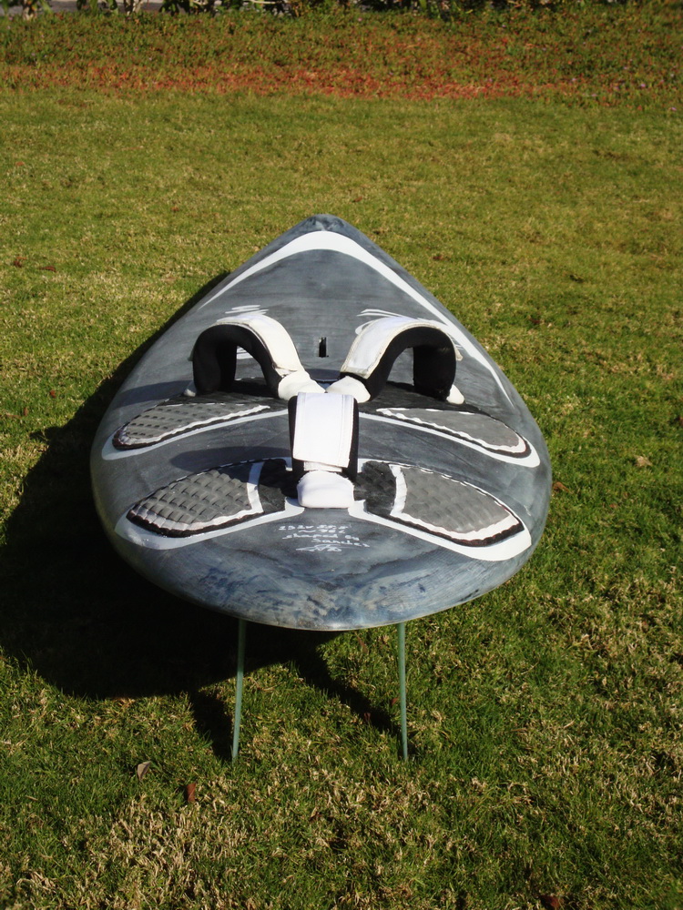

Самодельный TWINSER

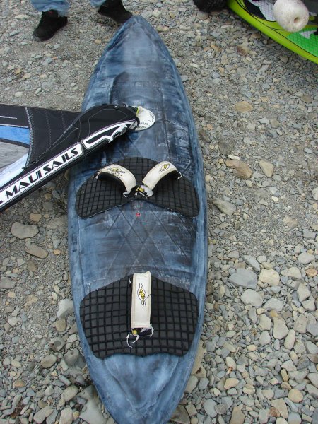

На Русской Волне в Анапе Санчес тестировал доску собственного производства скопированную с JP TWINSER WAVE 82. Так как ветра было дофига, он сделал на ней всего пару галсов, до этого еще Макар вроде прошелся. Доска сделана очень качественно, видно Санчес над ней хорошо поработал. Думаю это его не последний опытный экземпляр.

Непрочитано 06.10.2010, 20:54
Выглядит очень неплохо, а как с весом?

Кажется немного странным называть копию-прототипом.
Слово "прототип" заменил.
Вес точный не знаю, доска тяжелой не кажется.
Непрочитано 06.10.2010, 22:10
Интересно, сколько на нее потрачено времени и денег.

По времени не знаю, а по деньгам по моему 15 или 17 тыс.
Непрочитано 07.10.2010, 10:47
ZAM
Location: Самара пьяный мыс
самый интересный вопрос, сколько проживет самодельная доска в сравнении с фирменными? Но узнать это можно к сожалению не скоро. По деньгам, если делать из хороших ( на фото видно, угля не мало использовалось, плюс аирэкс, плюс смола) то где то как раз 15-17тр и выйдет. А затраченое время зависит от умения. М. Тормозов как то в "точке отрыва" показывал испанского шейпера, у того при строительстве доски с нуля до готового изделия, ушло чуть более 40 часов времени

пытался в Анапе поговорить с автором доски.
Не заморачивайся, говорит, с самоделом....
Еще:
в доске нет угля- применена базальтовая ткань( она серого цвета)
погоны покупные
сэндвичь с твердым пенопластом -херекс
вес вроде сказал-7,5 кг .
Доска ,помоему, делалась с пониманием .Жаль конечно, что шейпер молчит .

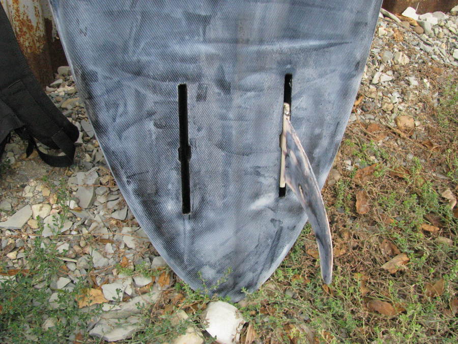

А мне кажется, или действительно колодцы смещены по вертикали?
Непрочитано 10.10.2010, 22:32
ВЛ@ДИМИР
Аватар для ВЛ@ДИМИР
Sail Number: RUS-575
Леха, кажется, фото скорее всего сделано под углом к плоскости. Там все вымерено и точно.
Непрочитано 11.10.2010, 02:37
Если провести две линии от центра кормы до начал колодцев - явно разные, а особенно странно, что ближний отрезок к глазу - меньше чем дальний!
Ты уверен?

Да жаль что шейпер молчит. Хотелось бы спросить чем обусловлено применение вместо стекла, базальтовой ткани. Хотя по характеристикам БТ получше стеклоткани, но основные производители досок почему то БТ не используют, в отличии от карбонов и арамидов. Пока кроме применения шпона ни каких революционных решений в конструкции досок не видно.

Базальтовой? Первый раз про такую слышу! А чем она от стеклоткани отличается?

ZAM
если по простому, то это ткань изготовленная из волокон базальта ( в сэндвичпанелях наполнитель тоже часто из базальта, на вид типа стекловаты ) по своим характеристикам получше чем стеклоткань, цифр не помню, давненько смотрел. Но можно в нете посмотреть.

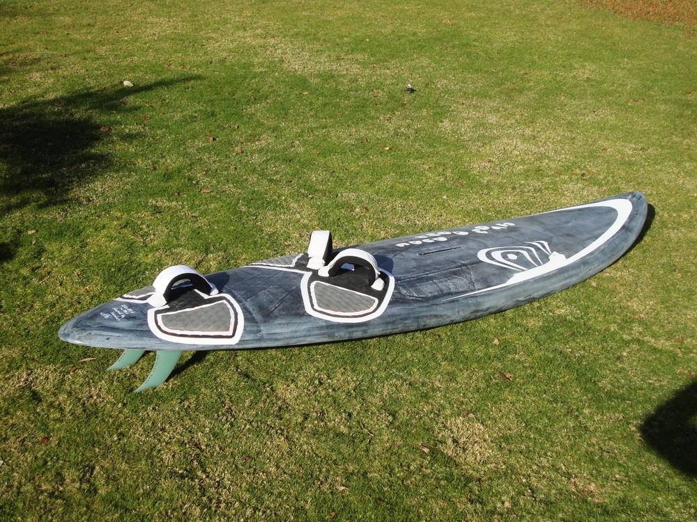

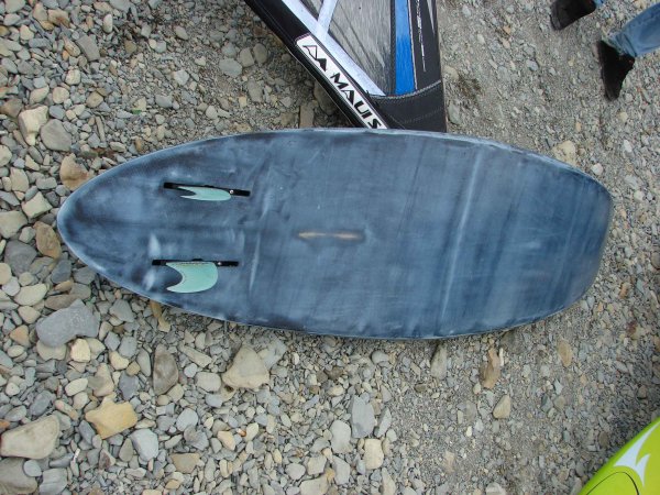

Доска живет, провели маленький рестайл)))
-Факер затестил попрыгал как надо - не сломал)
-плавники направлены в сторону носа доски и под углом к плоскости, что дает пока не знаю, потому что по другому не пробовал
-Базальтовая ткань по виду и весу как стекло, только более жесткая по модулям, да и пропитана она чем надо, а стекло с нормальой пропиткой тяжелее было достать
По совету Миши из м-дэй сделал сначала тяжелую доску, если технология выдержит, тогда можно уменьшать вес))
