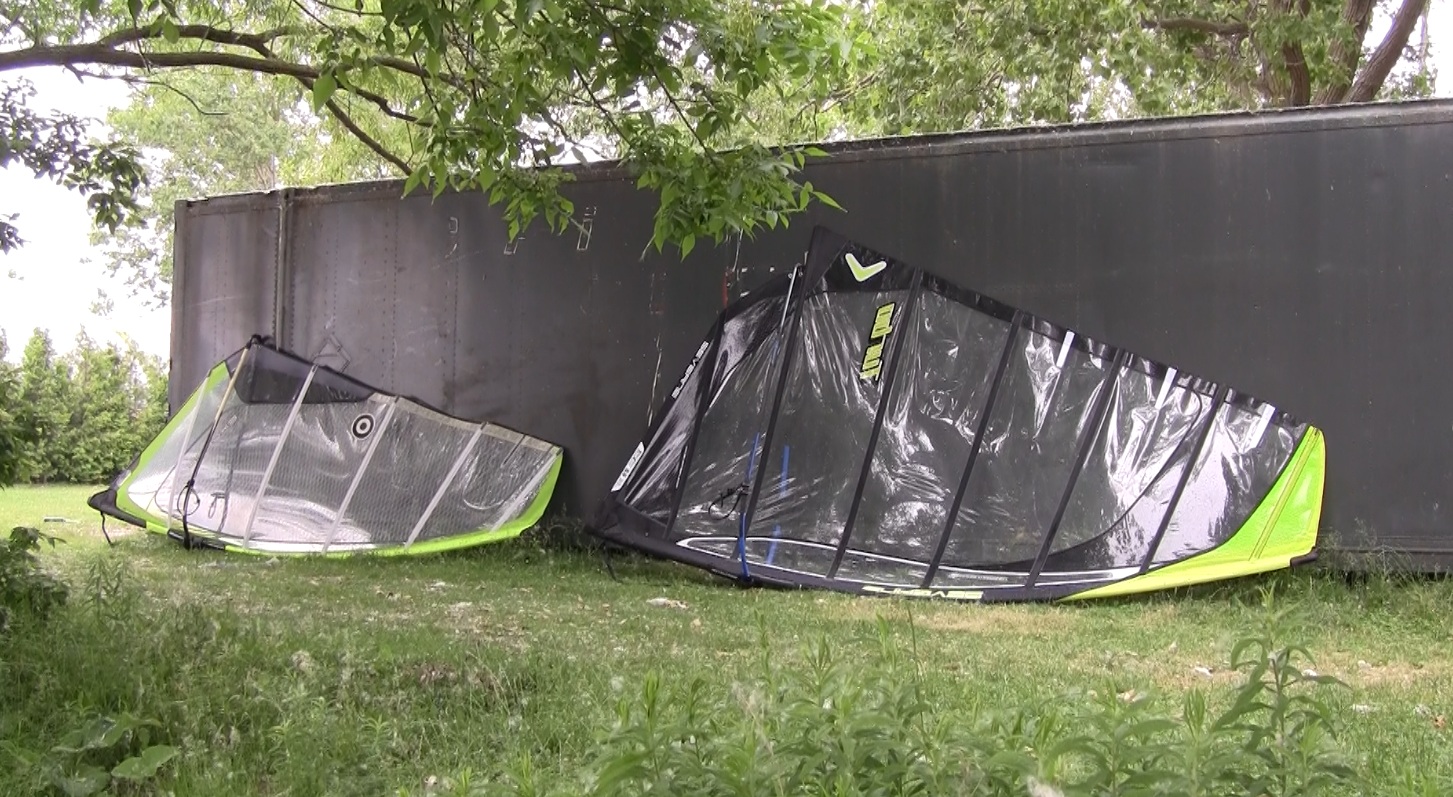

всем привет!
сегодня получил парус... начал набивать по циферкам... но не добил пару см а уже кажется что многовато... сделал фотки, что скажете?
на последней фотке хорошо виден твист при минимальном ветре... на воде думаю твист будет еще больше...
просто лежа на земле
[IMG][/IMG]
[IMG][/IMG]
поднимаем шкотовый угол на уровень груди
поднимаем топ
вертикально
и еще попутно вопрос...нижний камбер очень трудно одеть на мачту...
может есть какие хитрости?
набиваю как все камберные паруса...
вначале ставлю мачту ... недобивая сантиветров 15-20 одеваю камбера...
потом добиваю до нормы и ставлю гик...
ну и потом можно еще подстроить если надо...

Мой отчёт о первой набивке Severne Turbo 8.6 читал? Тоже пришлось удлинитель на -2 ставить и то сильно недотягивая до "нормы" уже всё провисало до гика. Т.е. удлинитель надо было выставить на +9, я выставлял на +8, а блочки дотягивал только до циферки 6. Перед 4й каталкой, выбив перед добивкой по мачте по гику до упора, дотянул до циферки 4 (т.е. ещё пару см), но по виду паруса и складкам на нём это уже ИМХО перебор (тот, который справа ):
Причём все складки по латам уже ранее убирались и лата сразу под гиком была уже тогда изрядно поднатянута. Глядишь спейсеры придётся добавлять.
Да, а сколько я не пытался выставить гик по циферкам, всегда потом выдвигал ещё на одну дырку - иначе камбера перещёлкивались чуть ли не с хрустом.
По набивке - а ты методичку-то читал? В моей написана такая последовательность:
1) набить по мачте так, чтобы можно было поставить гик
2) поставить гик и набить по гику до рекомендованных значений (читай до конца)
3) отпустить по мачте на ~10 см - так, чтобы камбера без труда зашли
4) заправить камбера
5) выбить по мачте "до упора"
Думаю на твоём та же последовательность. Т.е. по гику выбивается не в последнюю, а в первую очередь. Тогда и камбера сами "запрыгнут".

Точно, с гиком камбера намного легче надеть, особенно нижний, парус ослабляется по мачте примерно на 10см.

Парус выглядит очень неплохо! По твисту так ничего не угадаешь, надо проверять на воде на разных курсах в разный ветер. Очень необычное расположение люверсов в шкотовом угле!

Вот теперь и не удивительно что у тебя наконечники лат ломались !

Я думаю, в любом случае нужно набивать до рекомендованых производителем значений. Тогда не будет ничего казаться, а парус будет работать так, как должен.

Ну сам производитель пишет, что циферки на парусе не догма, а ориентир (numbers on the sail are just for reference). А из всех производителей я только о нейлпрайд слышал, что их паруса точно по циферкам набиваются.

да нормально. Может слегка много, но через пару каталок сядет на свои размеры.

порядок набивки паруса напечатан на самом парусе, стикер на нижнем окне. если выполнить этот порядок, никаких проблем с нижним камбером нет.
с родным удлинителем набивка блок-в-блок соттветствует максимально допустимой. недобив в 1-3 см для рефлекс3 это рабочие настройки.
парус хороший, мои поздравления.
мачта энигма?
