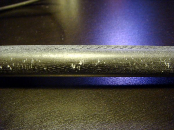

Песок в латкарманах
Закончился сезон, сушу дома парус. Вытаскивая лату из латкармана, обнаружил там песок. На лате от него много потертостей. Подумалось, что и латкарманы от песка страдают.
Есть какая-нибудь процедура чистки латкарманов от песка или забить на это?

Если не сильно часто вставлять-вынимать латы, то песок там ничего не протрет.
Песок трет латы во время каталки, а не когда вставляешь\вынимаешь. Сделал фото латы - видны следы от застрявших между латкарманом и латой песчинок. Думаю, если там песок останется, срок службы паруса это точно не продлит.

Придумал: трубку диаметром и длиной, как лата присоединить к пылесосу, засунуть в латкарман и пропылесосить. Просто вытряхнуть песок не получается - он хоть и сухой, но от стенок не отваливается. Думаю, что продуть было бы эффективнее, чем пропылесосить, но тогда компрессор нужен.
Песок - крупный, размером с четверть спичечной головки - на нашем озере весь такой.

в мск раньше продавались латные трубки на метры, вот её как наконечник пылесосу- здоровое решение. полностью одобряю,
любой ракушечник удалит. тока наконечник закругли-затупи, чтоб не царапало.
Непрочитано 22.10.2010, 10:09
Благодарностей: 479
Можно ёршик с мягким, синтетическим ворсом (например в охотничих магазинах для чистки ружейных стволов такие есть) попробовать применить. Он сдвинет прилипшие, застрявшие песчинки, а потом пылесосом вытянуть.

Кароч, трубкой и пылесосом весь песок удалил. В процессе уборки обнаружил песок на камберах и в мачткармане.
Откуда он там взялся: в конце сезона была передозная каталка - пришлось мокрый парус разбирать на песчаном пляже, как получится - лишь бы не улетел.
Так что, следите за снарягой, господа!
