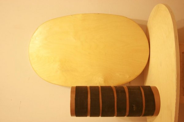

Сделал баланс борд. Не думал, что такой интересный тренажёр.
По цене получилось:
фанера была 15мм высота 76 ширина 46см
труба радиус 159мм и длиною 46см-500р
лак яхтный матовый 0.7л купил банку-250р
краска для металла молотковая 0.240л-220р
6 шурупов и старая автомобильная камера тоже всё было.
По времени быстро но пришлось ждать 16часов когда высохнет лак.
Сначала пожалел, что купил не акриловый, но потом понял высокое качество
долго сохнущего и пахнущего лака.
