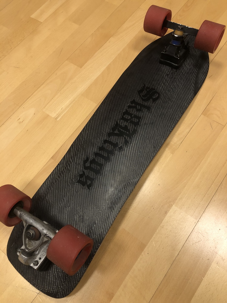

Итого получилось 2 слоя карбона разного плетения, нижний прямой, верхний прямой и поперечный. В моем понимании это должно полностью убрать любой флекс, который при пампинге, как горизонтальном на ldp, так и на вертикальном на памптреке убирает потери импульса при продавливании деки и переводит мышечные усилия максимально в движение доски и скорость в итоге. После долгой и тщательной шлифовки и полировки получилось так:
