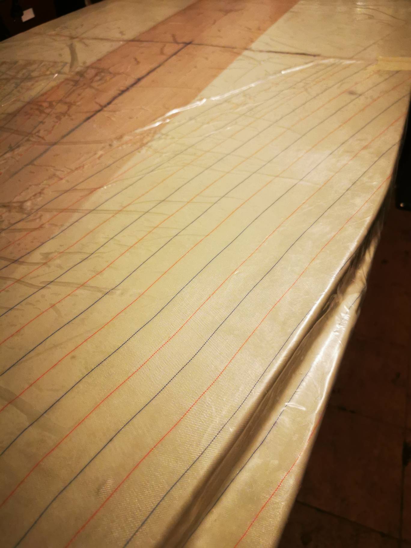

Уложил последние 2 слоя 160 стеклоткани+ усиление татла. Залил всё 500 г-ми эпоксидки. Доска как то сразу неспортивно потяжелела... Но вот расчетные данные от Графит-про, для ручных ламинатов из с.ткани плотностью 160г/м², расход смолы: 128 г / м², толщина ламината: 0,179 мм, вес ламината: 291 г / м². Хотя сегодня я и ламинировал с вакуумным насосом, но хорошего вакуума не получилось- где-то продырявился мешок. Поэтому можно считать, что это был "ручной" ламинат. Так вот, ткани ушло 4м2. Это 640гр. И 125гХ4м2=500 гр. смолы. Т.е. еще правильных(расчетных) 1.1кг веса.
