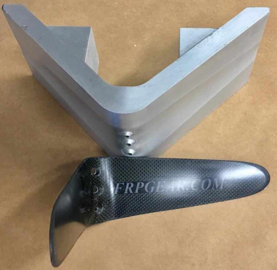

Пузырей нет несмотря на отсутствие поверхностного декоративного лака. Поэтому ошкурка минимальна - только обрезать по краям и эти края ошкурить. Красить не надо. Длина по периметру 38 см, максимальная хорда в центре 6см. Толшина в середине примерно как глубина шляпки винта М6. Сравните с толшиной стаба на Starbord Race и сообразите где меньше будет сопротивление.
