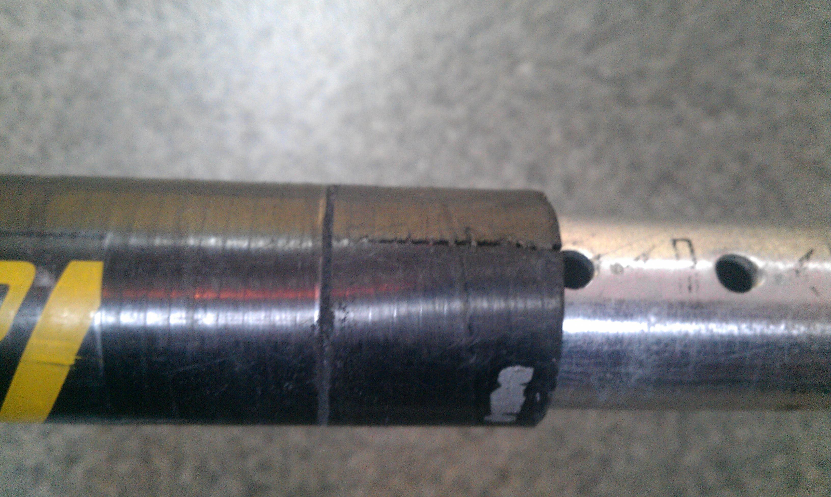

Треснула мачта
Был на каталке. Почувствовал как парус стал непонятным. И уже при разоружении увидел, что пластиковое кольцо на удлинителе проскочило вниз а мачта треснула из-за того что шплинт который должен был держать проскочившее кольцо расклинил мачту. Отпилил сегодня кусок мачты, около 2.5 см. Не думаю что очень что то изменится.
После того как снял отпиленное кольца мачты выяснил что треснул только верхний слой намотки.
