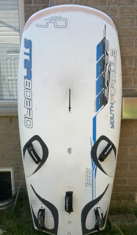

Ранее я у доски обрезал нос, делал доску покороче, под фойл. Нос стал почти прямоугольной формы, рокер стал плоский.
(на первой фотке).
Катаясь на фойле понял, что рокер нужен позагнутее. Иногда происходит пике, или попадаешь в высокую волну, надо чтобы доска не втыкалась а побыстрее выныривала на поверность.
И боковые углы носа надо убрать, сделав более пологие скулы, а то при крене на низкой высоте цепляют воду.
Сейчас улучшаю форму носа.
Обрезал по эллипсовидной форме, примерно как у JP Hydrofoil Pro 155 http://jp-australia.com/2017/products/boards/hydrofoil/

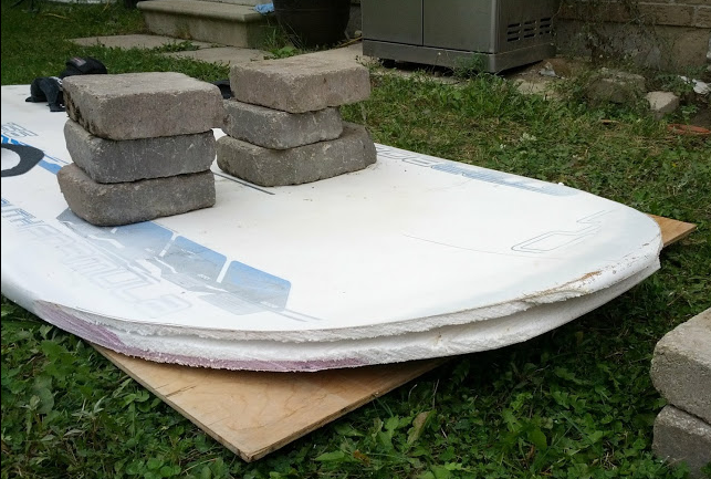

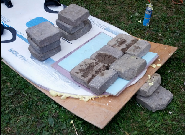

Чтобы загнуть рокер и немного утоньшить нос:
1. вырезал тонкий клин по толщине. сделал "улыбку".
2. положил на лист фанеры, положил пару кирпичей под нос и прижал доску в середине кирпичами.
3. напшикал в пасть монтажной пены для окон
4. прижал кирпичами
