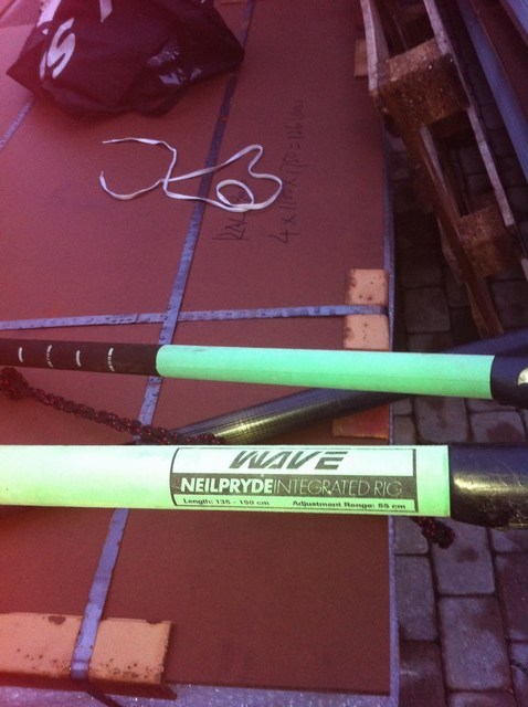

Насколько вижу, это что-то вроде того, как на старых X3(синих) гиках. Просто старайся набивать парус на том галсе, чтобы отгибающаяся часть с выступом для зацепа веревочки снизу была. Тогда при надевании мачту кладешь на этот выступ и давишь сверху, пока эта хрень не отогнулась и мачта сама внутрь не скользнула. А когда будешь снимать, просто тяни шкотовый конец гика к галсовому углу, как бы "выламывая" мачту из оковки, пока она не выскочит. Главное шкотик сними, а то и правда разломаешь .
Выглядит по-варварски, но работает. Вообще система ИМХО дебильная, но что делать... Сам на одном гике такое имею. Привык уже.
Дык вроде не ХЗ гик... Надо будет попробовать. Я уж грешным делом гик вместе с парусом надевал на мачту....
