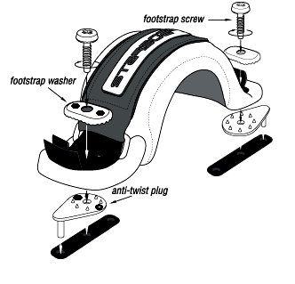

..Пластиковая шайба не помогает совершенно, да и сломаться норовит..
по моей ссылке вторую фотку видел? там у шайбы штырек вниз есть - такая не помогает?
у меня тоже проблема на Старборде, накупил тут всяких шайб - буду пробовать, но надежды на них мало) А вот такую со штырьком пока не удалось заиметь..

Непрочитано 10.02.2017, 08:09
ledokol
Location: Sankt-Peterburg
Кто знает, где достать и кто продаёт клипсы со штырьком?
ledokol вне форума Ответить с цитированием
Непрочитано 10.02.2017, 09:03
Gera
Club: Строгино, Дахаб
Благодарностей: 61
Новые искал в Москве, не нашёл. Надо снимать со старых петель, аккуратно плоской отверткой, чтобы не сломать. Но оказывается, бывают двух видов, с разным диаметром штырь коврик и посадочными размерами. Б.у. можно найти на станциях проката.

2OlegMZ: У тебя, видимо, одна дырка на каждом конце петли?
Есть шайбы с шипами с одной стороны, с штифтом с другой, выше было об этом... Штифт вставляется в соседнюю закладную... Если не дотягивается, как у меня, то берешь две такие шайбы, складываешь шипами наружу. В одной на месте штифта сверлишь отверстие, соединяешь-склеиваешь, и вуаля... Короче, получaется шайба, где шипы с двух сторон. Наверно, такие двухсторонние можно нарезать из иппликаторов, или типа того ковриков, но я не пробовал.
Ленивый аналог этой шайбы - найти жесть-нержавейку, и пробить гвоздем на обе стороны. Но есть риск пенку попортить, хотя держит мертво... Для зимней доски применяю еще проще и дешевле - наждачку. Берешь максимально грубую, склеиваешь абразивом наружу, вырезаешь квадратик из этого. Но боюсь, на воде такое быстро размокнет.

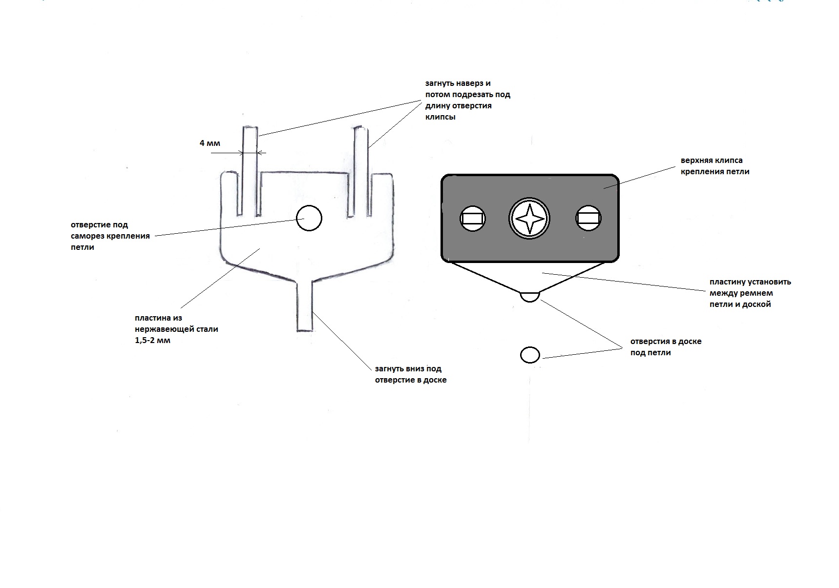

Непрочитано 10.02.2017, 19:23
lalex, вот мой вариант.
Нифига не работает. К тому же штырьки норовят сломаться и остаться в дырках, как Скат и сказал.
Надо сделать свои непрокручивающиеся прокладки.
В верхней овальной шайбе просверлить два отверстиая по сторонам.
Сделать из листовой нержавейки прокладки по типу пластиковой с шипами. Но можно без шипов, т.к. в ней тоже по сторонам два отверстия.
Сквозь них верхняя шайба стягивается болтами с прокладкой. А она пальцем входит соседнюю дырку закладной. Палец тоже из нержавейки.
Можно приклепать.

Непрочитано 10.02.2017, 20:11
anilych
Location: Чебоксары
Сообщение от ledokol Посмотреть сообщение
"Вован" продает старбордовские запчасти : http://olympica.myinsales.ru/collect...serfing?page=4
Непрочитано 10.02.2017, 20:57
Dim
Аватар для Dim
Location: Владимир
Благодарностей: 18
Сообщение от anilych Посмотреть сообщение
что-то на этой штырек толстоват и он очень близко от центрального отверстия.. Куда он должен попасть, непонятно..
Непрочитано 10.02.2017, 21:28
anilych
Location: Чебоксары
На досках 2012-2013 г.г ГО и КАРВЕ по крайней мере такие стоят. Штырек входит в соседнее углубление, рядом с отверстием самореза.

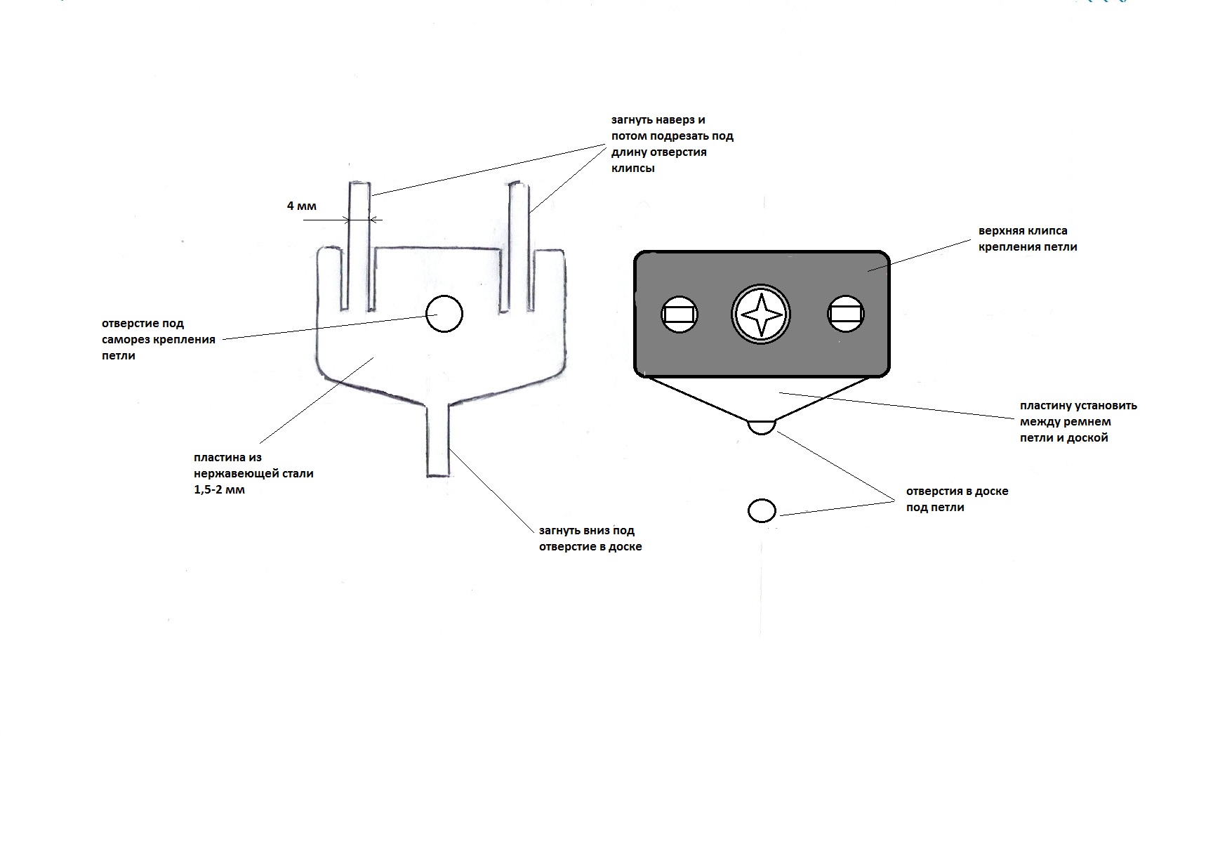

Непрочитано 13.02.2017, 10:52
ledokol
крепление петель
получился такой вариант шайбы
Название: шайба против прокручивания петли.jpg

Непрочитано 13.02.2017, 11:11
Dim
Аватар для Dim
Location: Владимир
Благодарностей: 18
загиб из нержавейки, уходящий в отверстие в доску - стоит ли так делать? не разобьёт он в итоге это отверстие?
Непрочитано 13.02.2017, 11:29
ledokol
Почему он должен разбить?
Будет стоять прочно и не двигаться, ведь саморез плотно прижмёт к доске крепление.
Острые кромки сними и всё будет хорошо.
Других вариантов нет. Только если кто из пластмассы отформует, но форма денег стоит. А это бесплатный вариант. Можно и запатентовать на всякий случай, пока пендосы не додумались.
