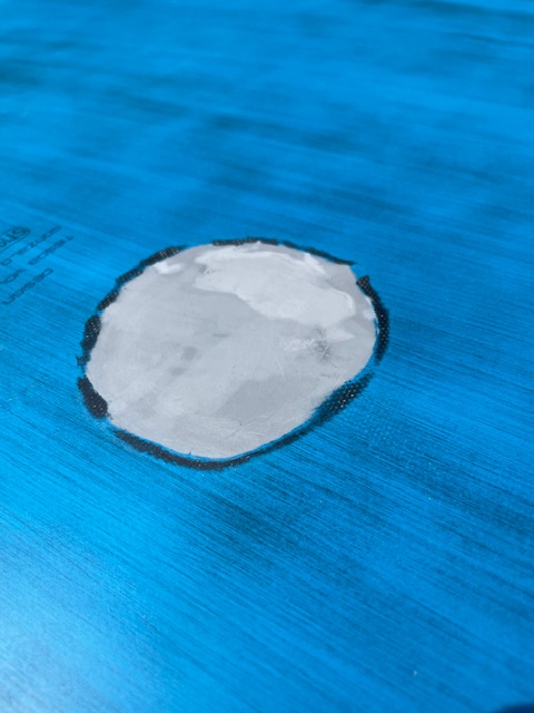

Вот таким сегодня сделал.
Плюс немного пенопласта и 2 слоя стеклоткани.
Сейчас под прессом сохнет.
Завтра зашкурю и зашпаклюю.
Вроде нормально получилось
А как лучше потом покрасить?
Яхтенной (яхтной) краской или яхтной грунт-эмалью..

Красим обычным акрилом, потом проверенным лаком пара слоёв. Постепенно стирается, но из баллончика несложно освежить. Выбор сорта краски, мне кажется, дело вкуса... Забота скорее в подборе цвета для участка (не красить же всё днище). Поскольку точно в тон малореально для досок, не авто, можно изобрести рисунок, опять же по вкусу. Это может быть близко в гамме, или наоборот, контрастно. Тут уж кто как выкручивается.
Есть лаки и краски попрочнее обычных KUDO, в том числе "для автомобильных дисков", например, стойкие к износу. Но их сложнее найти и надо тестировать, могут быть слишком густые или матовые, шершавые.

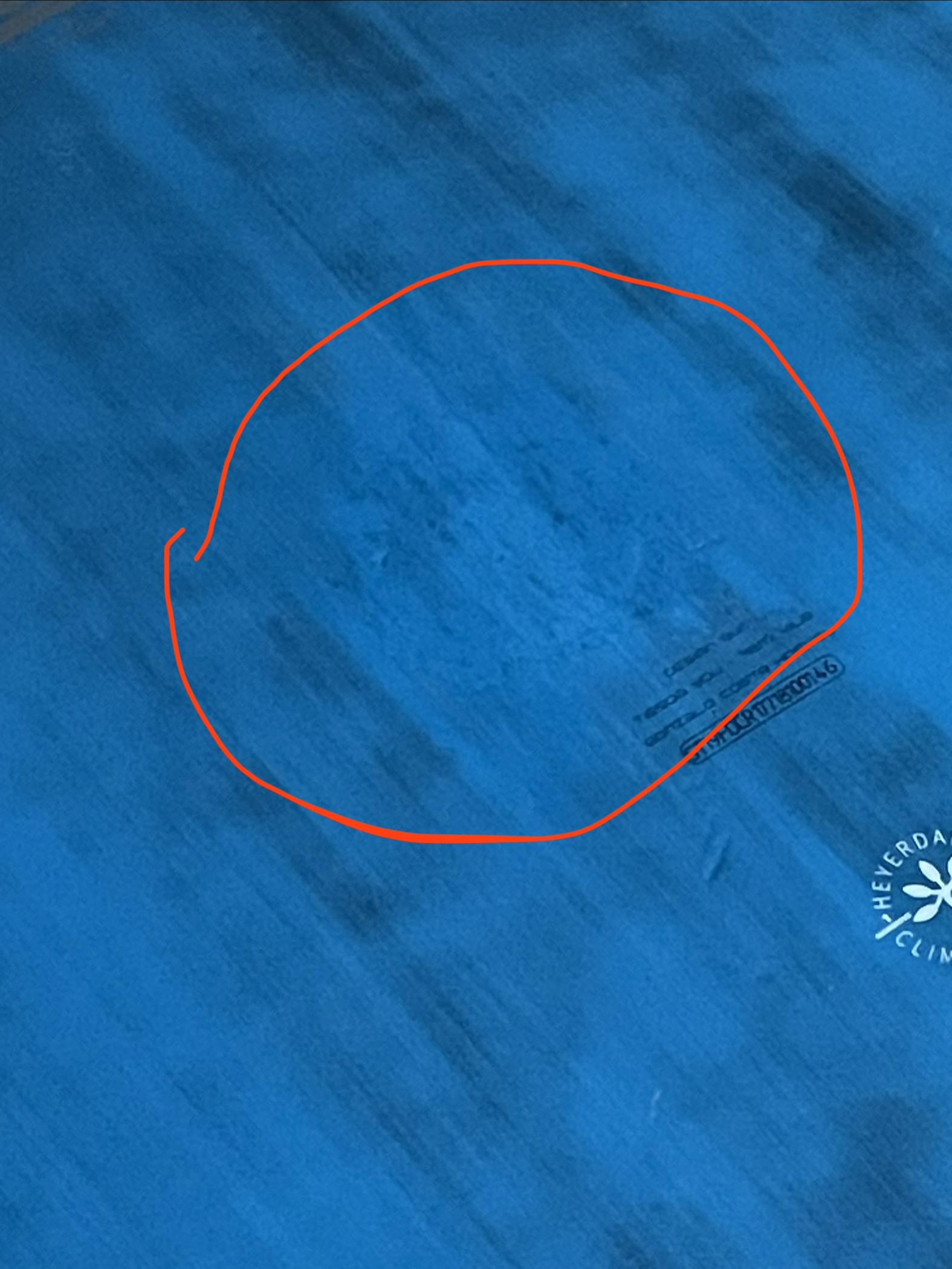

Я за "вырезать, сточить на ус, вклеить кусок ПП, положить заплатку из 2-3 слоев".
Это технологичнее, проще, надежнее и предсказуемее, чем закачивание всяких ПУР, которые нагонят веса, и толком ничего могут и не исправить.
Самое сложное, причем в любом варианте технологии починки - сделать ремонт невидимым. А тебе это важно. Так как доску ты будешь на следующий год продавать.
Так как перейдешь на винг.
Хотя, тогда зачем ремонт? Продавай так. Чуть дешевле. Но нет затрат на ремонт. И в этом году продашь дороже, чем в следующем. :)
Непрочитано 25.05.2026, 17:06

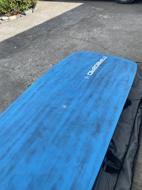

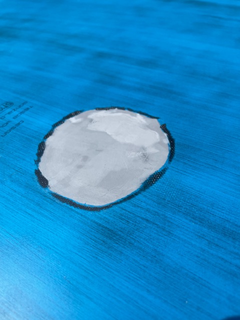

Ремонт сделал по инструкции … срезал, сточил, пенопласт засунул, эпоксидкой залил, зашкурил, покрасил
Теперь надо заматить и решить с лаком (доска нелакированная).
Все лакировать? Или так оставить?

От лака хуже не будет, даже если лак не эпоксидный, а той же надежности, что и краска. Просто если протрется краска, это сразу всем видно, а лак - видно только придирчивому владельцу. Он может следить, и при нужде безо всяких подборов быстро и ловко подновить.
Лак лучше опробовать на таком же субстрате, потом глянуть на отсвет, погладить ладошкой, чтоб гладко ложился. Жидкой эпоксидкой я тоже лачил: не понравилось, ложится шершаво и даже вельветно. На носу доски такое, кстати, вполне уместно - нос снизу быстро протирается от песка, а днище только об воду "трется".
Для начала побрызгай мыльной водой и проверь заплату не пузыри. Часто бывает, что остаются поры, особенно если всего 2 слоя ткани.

Пробку закрутить и на солнце... Давления хватит чтобы (не дай бог) пузыри пошли?
Последний раз редактировалось Dmitrii; 26.05.2026 в 17:54
Не уверен. Я проверял, воткнув в отверстие силиконовую трубку и наддувая через неё ртом. Этого точно достаточно, чтобы через полминуты появились пузыри. Без трубки тоже можно, просто неудобно.

Ну вот как-то так получилось.
Осталось проверить герметичность и, скорее всего, залакировать

Лак закрывает мелкие поры с гарантией, поскольку самый жидкий из всех средств, ну и наносишь его немало слоёв, минимум три. Вот если протрется через сезон до стекла, тогда потянет понемногу, и лучше следить. Как только краска побледнеет, значит, пора ,)
К слову, хорошая маркировка в этом плане, если так делать.
