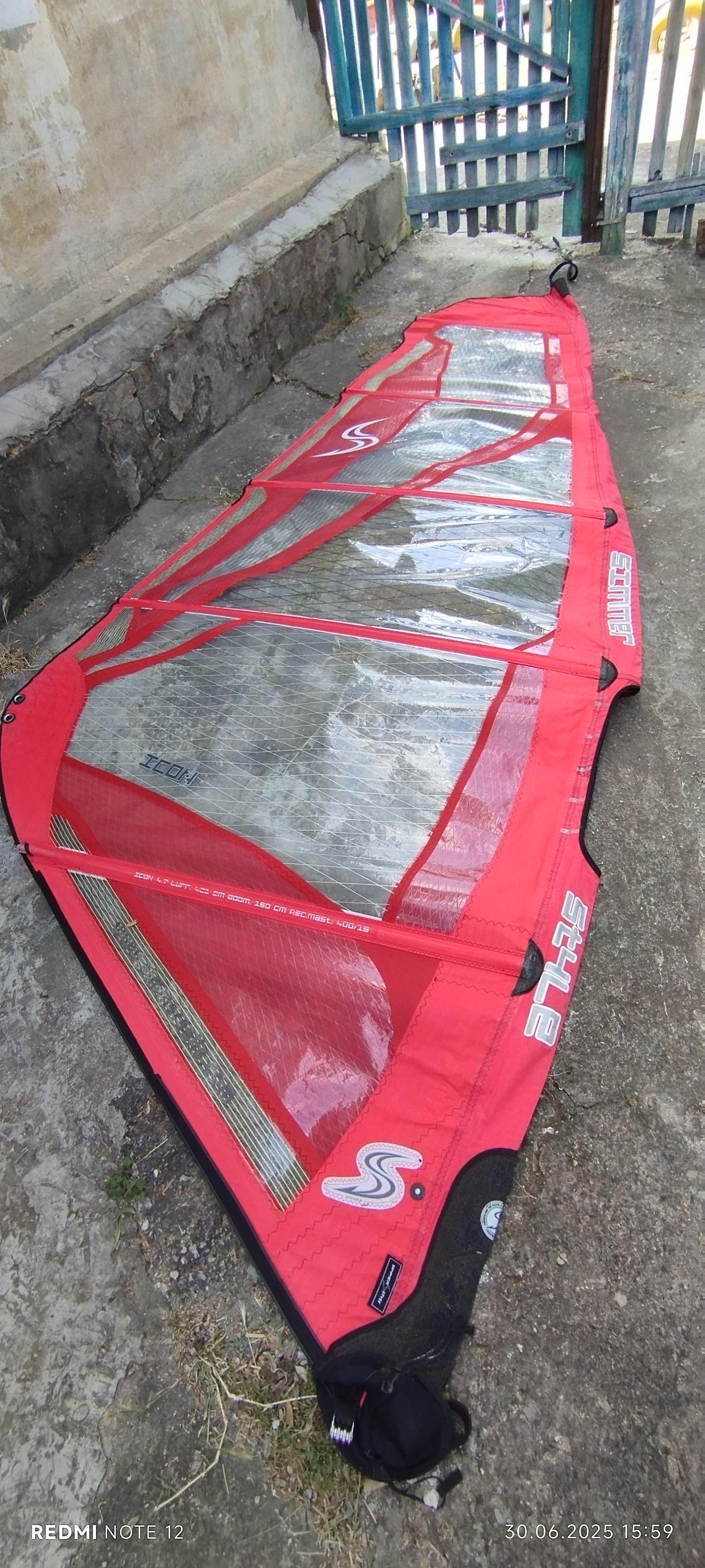

Мачта для Simmer Icon 4.7
Друзья, раздобыл для свежего ветра парус Simmer Icon 4.7. Есть ли смысл искать для него СДМ мачту или не заморачиваться искать РДМ сразу. Попробовал Waterman 4.0. совсем плохо сидит, низ не прогибается мачты, даты нижние соответственно заходят сильно за мачту. Нужен в идеале хардтоп я так понял, если СДМ...

Я бы сначала попробовал набить на RDM constant curve

только RDM!
..и ТОЛЬКО сонстант-карв.
Лет 10 на Симмерах отгонял - от 3.4 до 5.6.
На РДМ констант-карв, практически любого производителя, сидят замечательно.
...погуглил...
Мачта Waterman raptor 400, 40 carbon - это 40% КАРБОНА?
Хотя бы 75-80.
