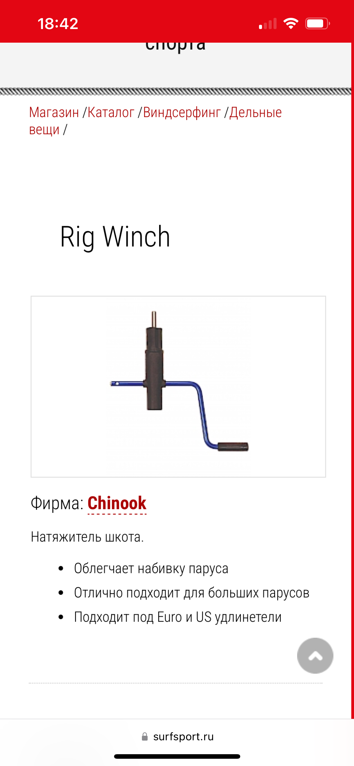

Скорее спина сломается. Чтобы этого не произошло, надо использовать мельницу.

swimmer45, если тянете трос руками, даже в перчатках - значит вы его не тянете.
нужного усилия ладонь нормального человека не выдержит. для этого и пользуются всякими палками-добивалками, крюками, мельницами и пр. можно даже камень на берегу подобрать и обмотать тросом, чтобы его тянуть.
Зависит от паруса. В среднем чем больше парус, тем больше усилий. Но есть исключения. Например, у меня парус ССТ 6,7 тянется голой рукой без проблем, а меньший NP Визард 5,7 уже требует как минимум крюка трапы и то голой ногой в торец не упрёшься, нужно что-то подкладывать или одевать толстый тапок. Про Гаастру 11м2 молчу, без мельницы её не натянуть руками в принципе, даже с крюком, или спина не выдержит, или у тапка подошву пробьёт насквозь. А как оно стрельнет в ногу если верёвка порвётся - я даже представить боюсь.
