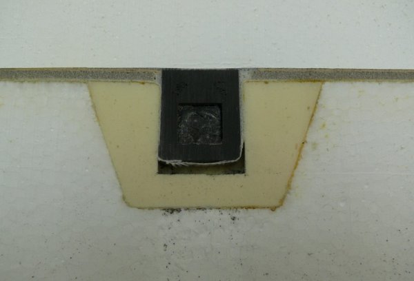

Надюсь немцы не спустят с рук JP это кидалово ! За такой дабл сэндвич и штука баксов очень дорого. А если во всех досках кидалово, то цены на JP надо бы ополовинить как минимум !!!
Доску из целикового куска пенопласта я в 1976 году сделал за неделю, вручную и без лекал, а сэндвич, почти как на картинке, 8мм твёрдый пенопласт и стеклоткань 0,1мм внутри (пропитанная эпоксидкой), вклеенные пластинки в сотовый набор, лепил месяц.
Зато эта доска жива до сих пор, пяткой её точно не пробьёшь.
То есть, такой вариант очень трудоёмок, основная плата - за труд, а не материалы.
И что-то я сильно сомневаюсь, что однослойный углепластик будет прочнее сэндвича из стекловолокна с кевларом, решение правильное.
С рекламкой, естественно, прокол, если там действительно чётко и безальтернативно указан карбон, врать нужно аккуратно...
Например, можно указать, вместо тупого "применён карбон", - "новые технологии... бла...бла..., гарантирована прочность карбонового материала...".
Чувствуете разницу?

Единственное сомнение - может они карбон только там положили где нагрузка ? Надо распилить доску в районе петель !

но тогда JP всех так обалденно нае........или эт какая то "утка"
по схеме - днище полностью верх вроде тоже и вообще должно же из 3! слоев что-нибудь вылезти ???

А на средней картинке черенькое не карбон?
Вобще у меня была доска F2 Ltd, так там карбоновое я бы даже не сказал "усиление", а скорее "украшение" небольшого куска палубы было только )

На всех фотографиях - JP Slalom Racing поколения VI (6). Это отчетливо видно по декору доски. Согласно каталогу 2011 (с сайта JP) доска выполнена по технологии Carbon Wood. Описания технологий, в частности технологии Carbon Wood, как в предыдущих каталогах, в каталоге 2011 года нет т.е. формально сказать что потребителя обманывают нельзя.

А если карбоновые боинги начнут ломаться под нагрузкой как карбоновые мачты ?
Интересно, а кто решает, дорого за такой дабл сэндвич штука баксов, или не дорого? Или полторы? По моему, тот же покупатель и решает. И если ему кажется дорого - не покупает. А если покупает - значит не дорого.
У меня нет никакого сочуствия к "обманутым" покупателям. которые готовы платить дороже "за карбон". Лично я покупаю доску - изделие, обладающее определёнными свойствами: форма, вес, жёсткость и так далее. Сколько и чего туда напихал производитель, по его собственному уверению, меня при этом мало волнует. Я её взвешиваю на руках, качаю, мну, давлю ладонью и костяшкой пальцев поверхность, стучу по неё, оценивая звук - оцениваю потребительские свойства. Внутрь я всё равно заглянуть не могу, так какая мне разница, что там внутри - стекло, уголь или какое-нибудь бороволокно или "политбюроний". Важно, как всё это будет работать снаружи.
Замена стекла на уголь позволяет уменьшить вес и увеличить жёсткость доски, но ни разу и никогда не позволяло увеличить при этом её прочность. Так что если в каких-то условиях доска без карбона развалилась, так с карбоном она бы развалилась тем более. А любителям платить "за карбон" можно посоветовать купить его отдельно, "в чистом виде". Например в виде мешочков угля для пикников в гипермаркете.

Я полностью согласен. Особенно, когда говорим о JP Slalom (может плохие отзывы и существуют, но я не видел). А тут - было хорошая доска и все были довольны, а карбон не обнаружили и стала плохая...
С другой стороны, с формальной точки зрения, если производитель специфицирует карбон "по кругу" то должен солюдать данную спецификацию. Хотя в данном случае (учитывая, что это слалом VI) карбон "по кругу" не специфицирован (я, во всяком случае, не нашел).
А если быть совсем обьъективным, то за технологию PRO (минус килограмм веса), JP берут 10-12 тысяч рублей и тут каждый волен сам решать стоит этот килограмм таких денег или нет.
