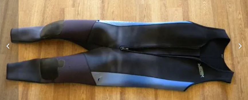

anilych
Location: Чебоксары
Свой бывалый гидрокостюм на коленях( а также подошву гидротапок) заклеивал заплатами из автокамеры на клей-88 (или водостойкий "Момент")
