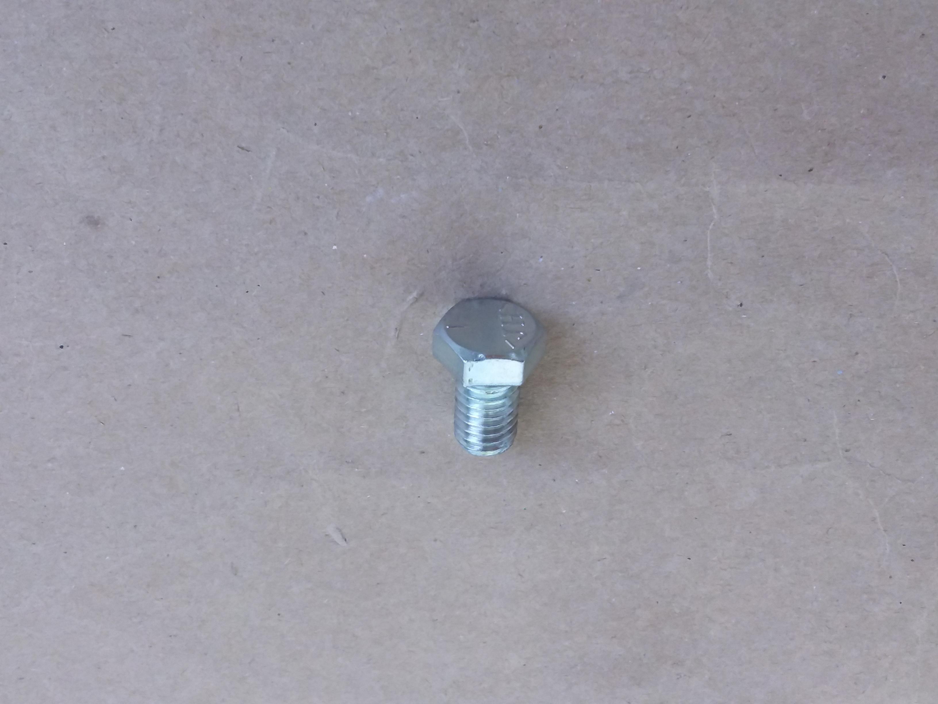

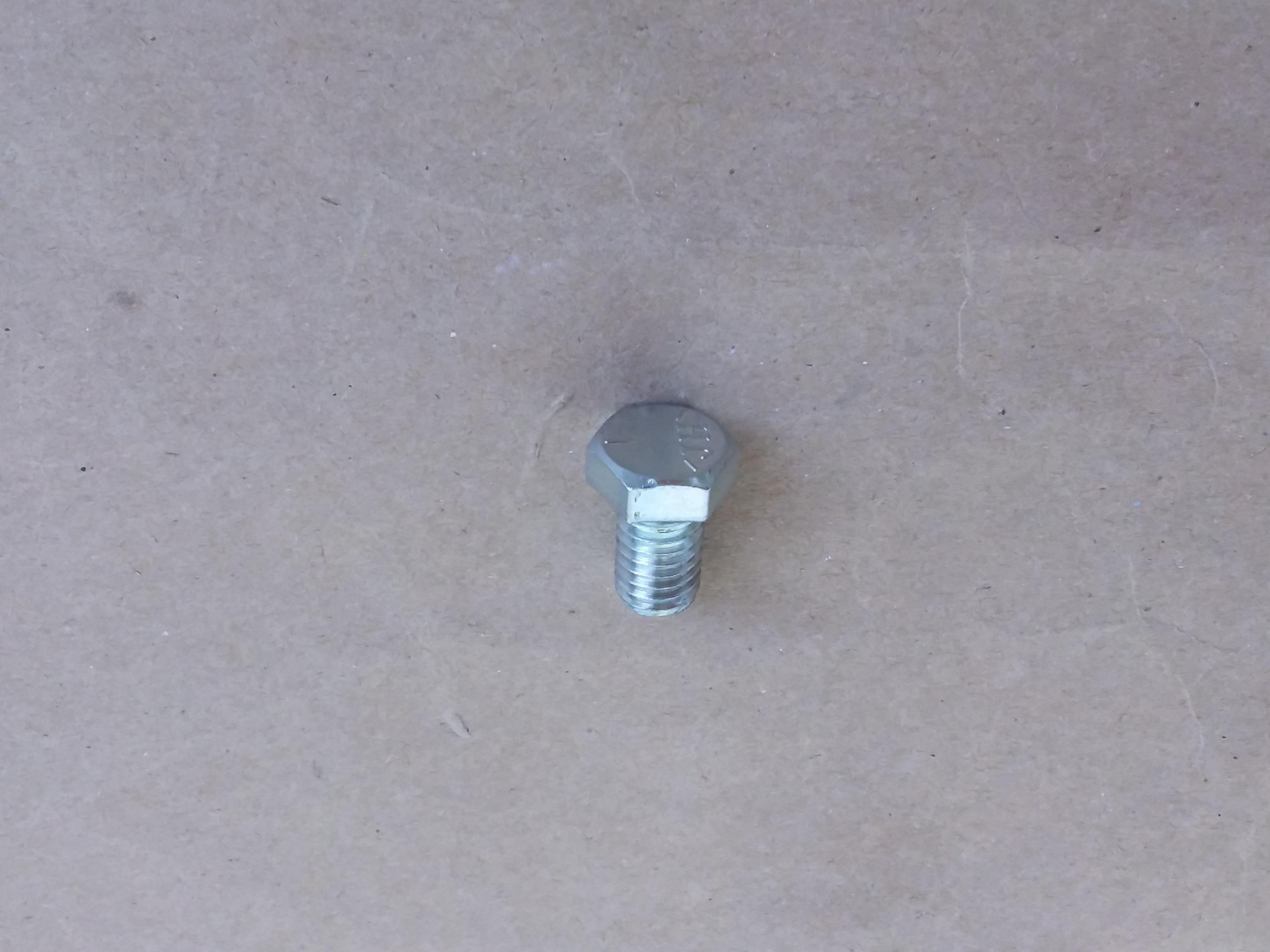

Казалось бы, пустяк, а открывается вселенная ))
У меня начиналось вот с этой оцинковки из ближайшего крепмаркета.

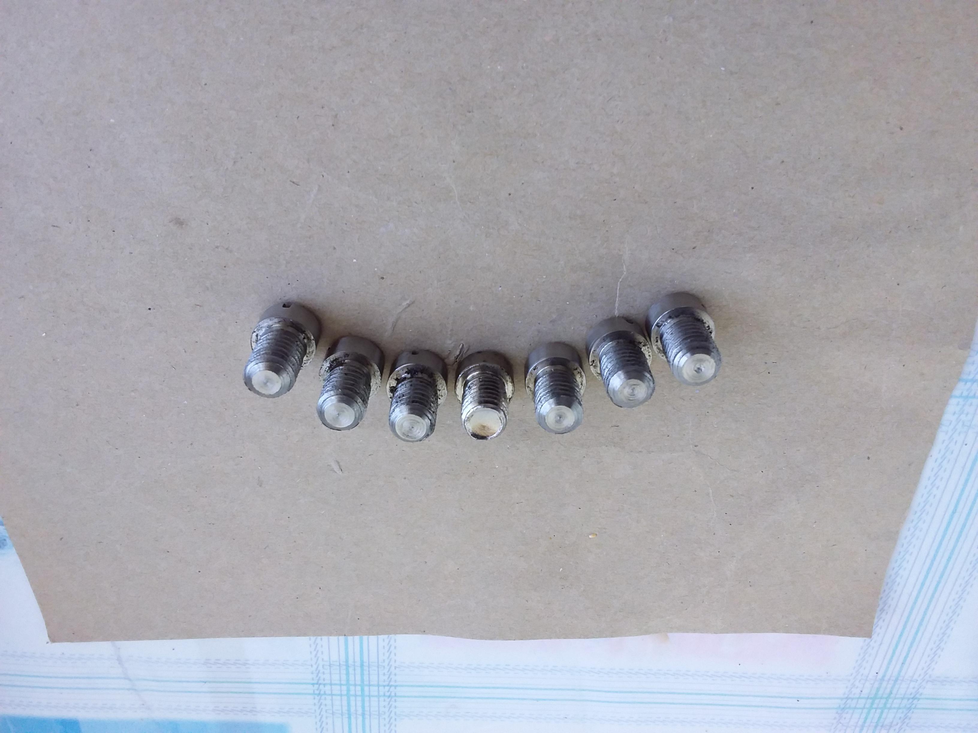

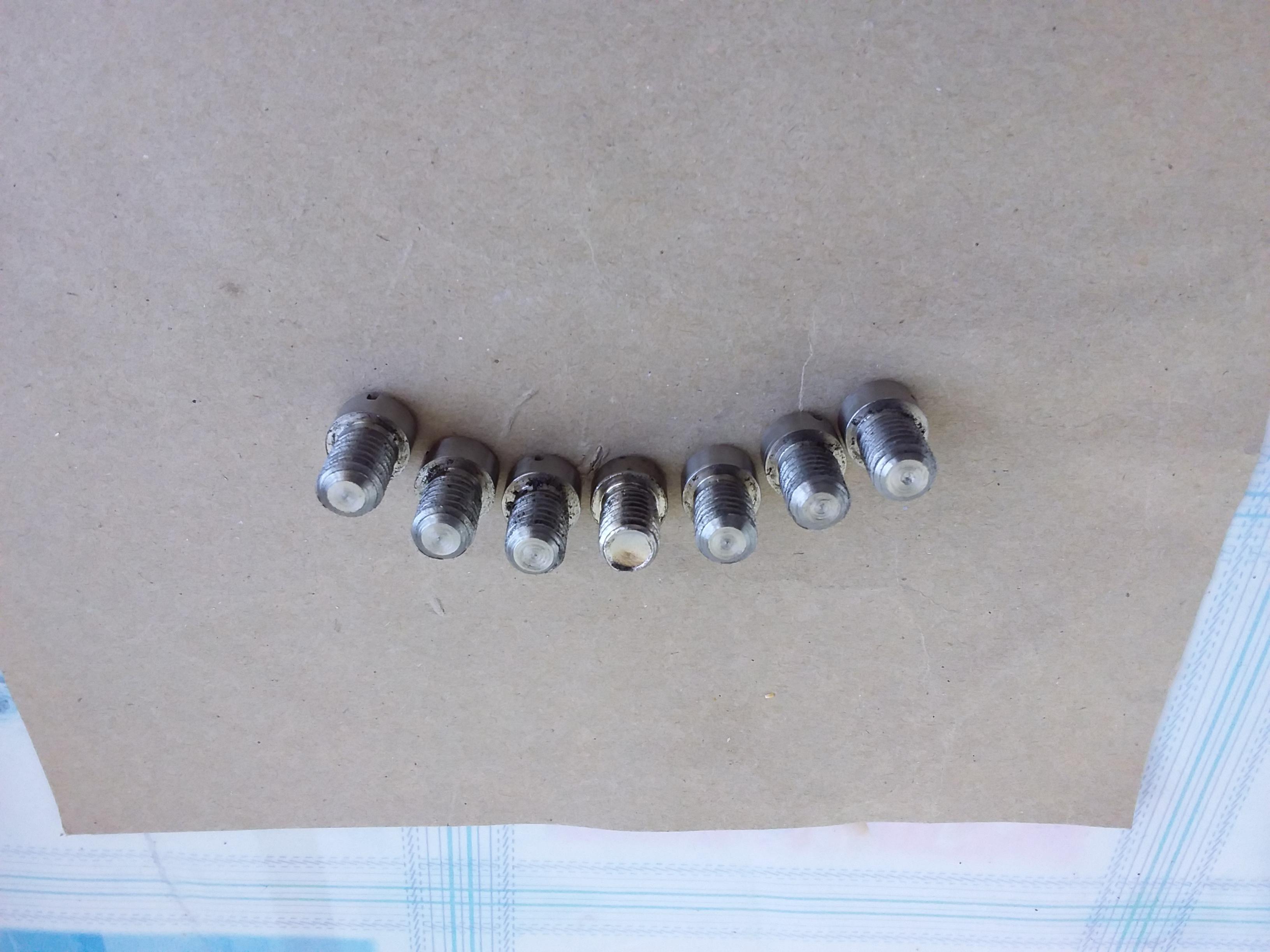

Непрочитано 13.09.2021, 19:40
Замахнулся и разорился ))
Кто проявил понимание в теме, тому в подарок.
