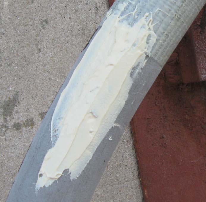

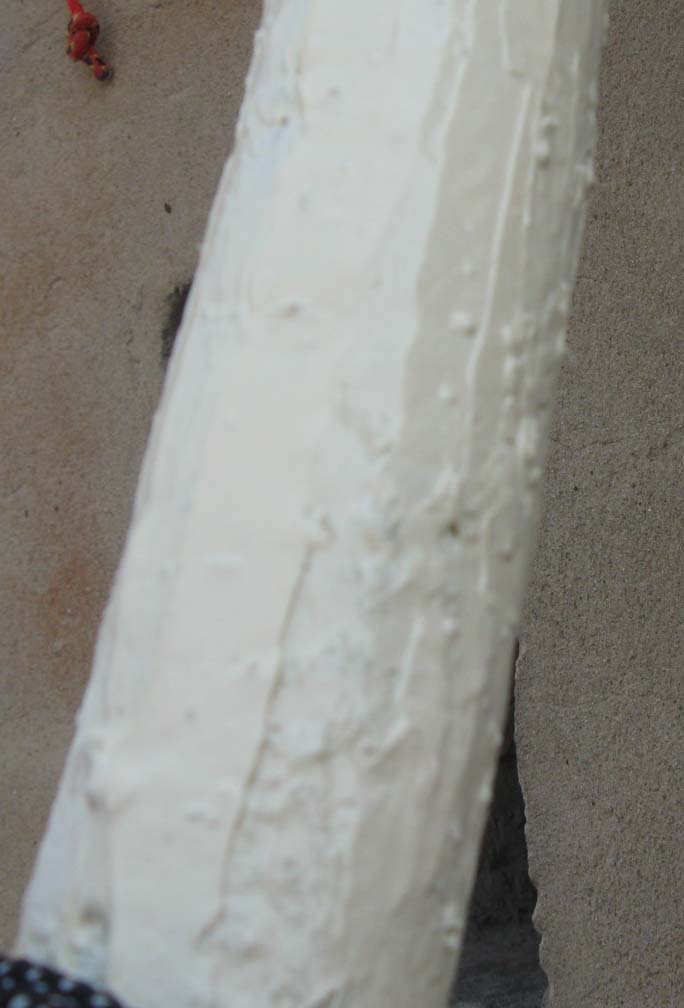

Я как обычно чтоб не пропали остатки(есть такая хохляцкая болезнь-крестьянская жаба-не дай бог выкинуть что полезное) полиуретанового клея-уплотнителя (авто) залепил и почти голый гик (карбон )и дыры в других.
Вроде получилось.Только шпатель резиновый надо было брать.
