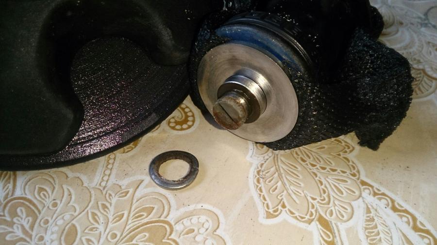

А что сломалось-то, непонятно, шайбочка?
Непрочитано 23.06.2017, 09:02
Был болт с проточкой, под шплинты, по проточке и оторвало.
Получилась шайба.
Непрочитано 23.06.2017, 09:41
О. Еще не видел такого.
С другой стороны, на какой же жалкой каемочке все держалось. Головка болта явно мощнее должна быть.

У нас их штук 10, это вообще первая поломка, если не считать замены резинок.
Явно с толщиной "шайбы" просчитались.

решение очень простое - выкручивается то , что осталось, далее сломя голову несёте всё токорю, и за символическую плату он вам сотворит из нержавейки усовершенствованный элемент. Да там допущена конструктивная ошибка в виде шлицов на которые запрессовывается упорная шайба , а токарь выточит цельную, даже можно упорную часть сделать на 0,5 - 0,7 мм толще.
