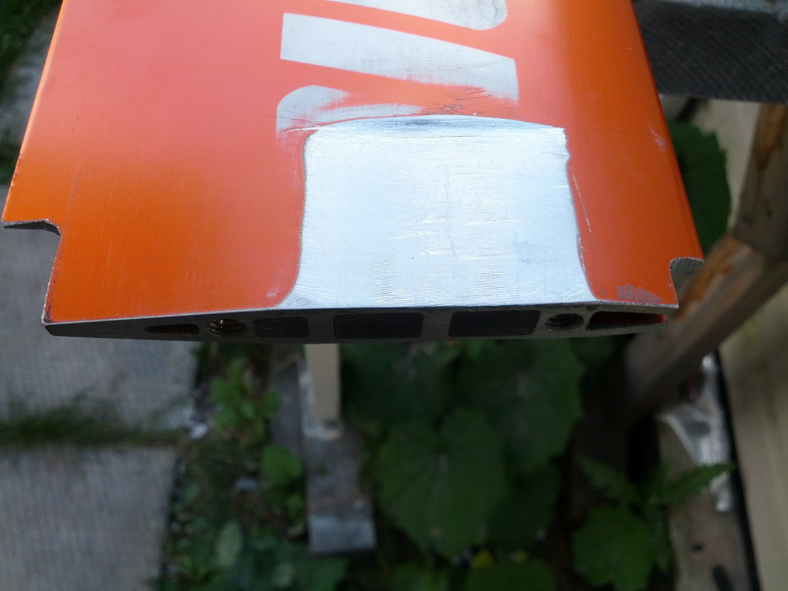

Сломалась стойка ГФ от нагрузок. Прямо около головки таттл.
Разлом можно увидеть тут - http://www.raceyou.ru/post326485-35.html
Ремонт будет не просто обрезка стойки, нарезка резьбы и обточка щек, но и усиление конструкции посредством вклеивания карбоновых вставок в каналы стойки.
Вставки не продаются, надо изготовить самому.
Итак (по фоткам):

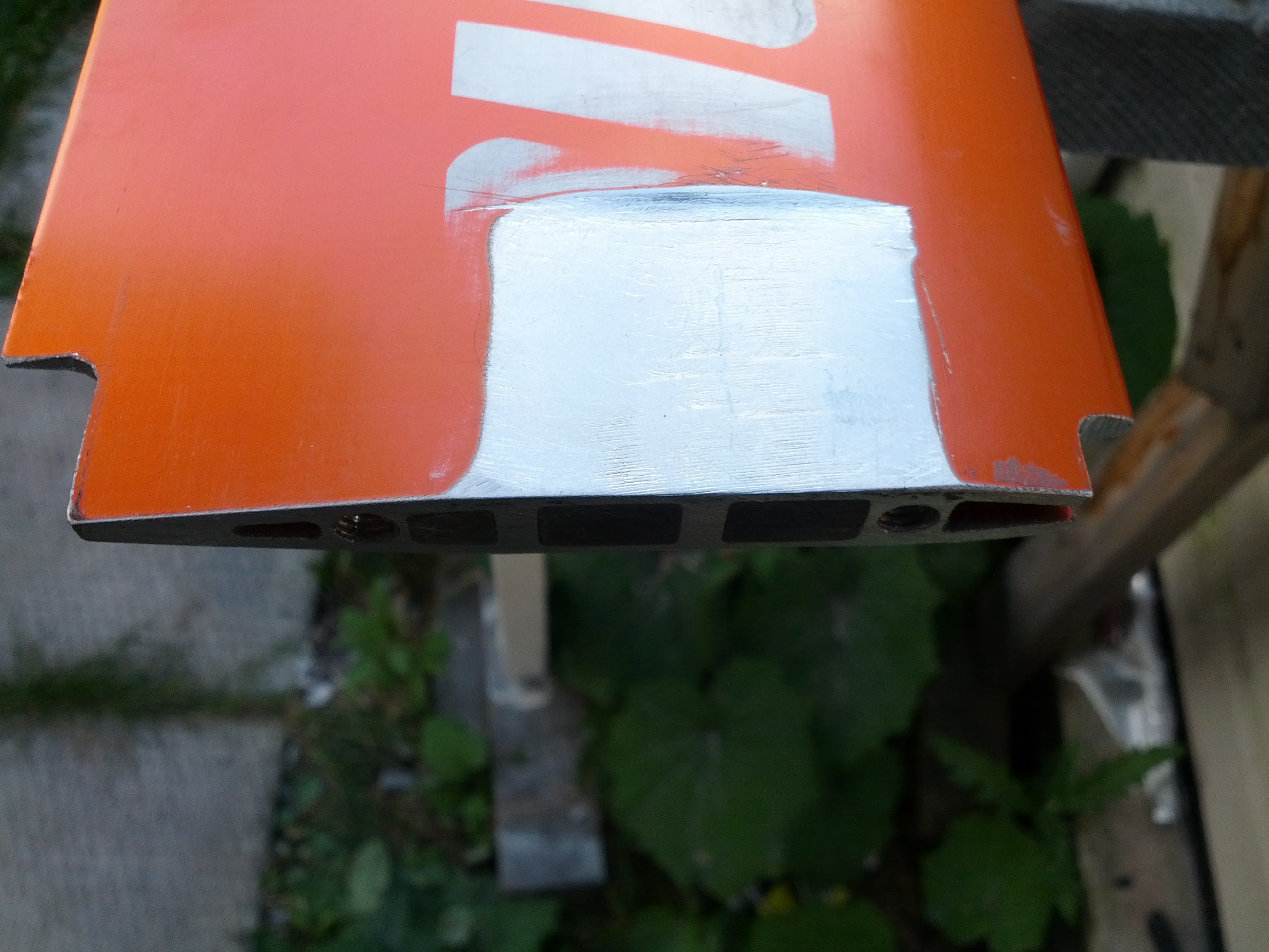

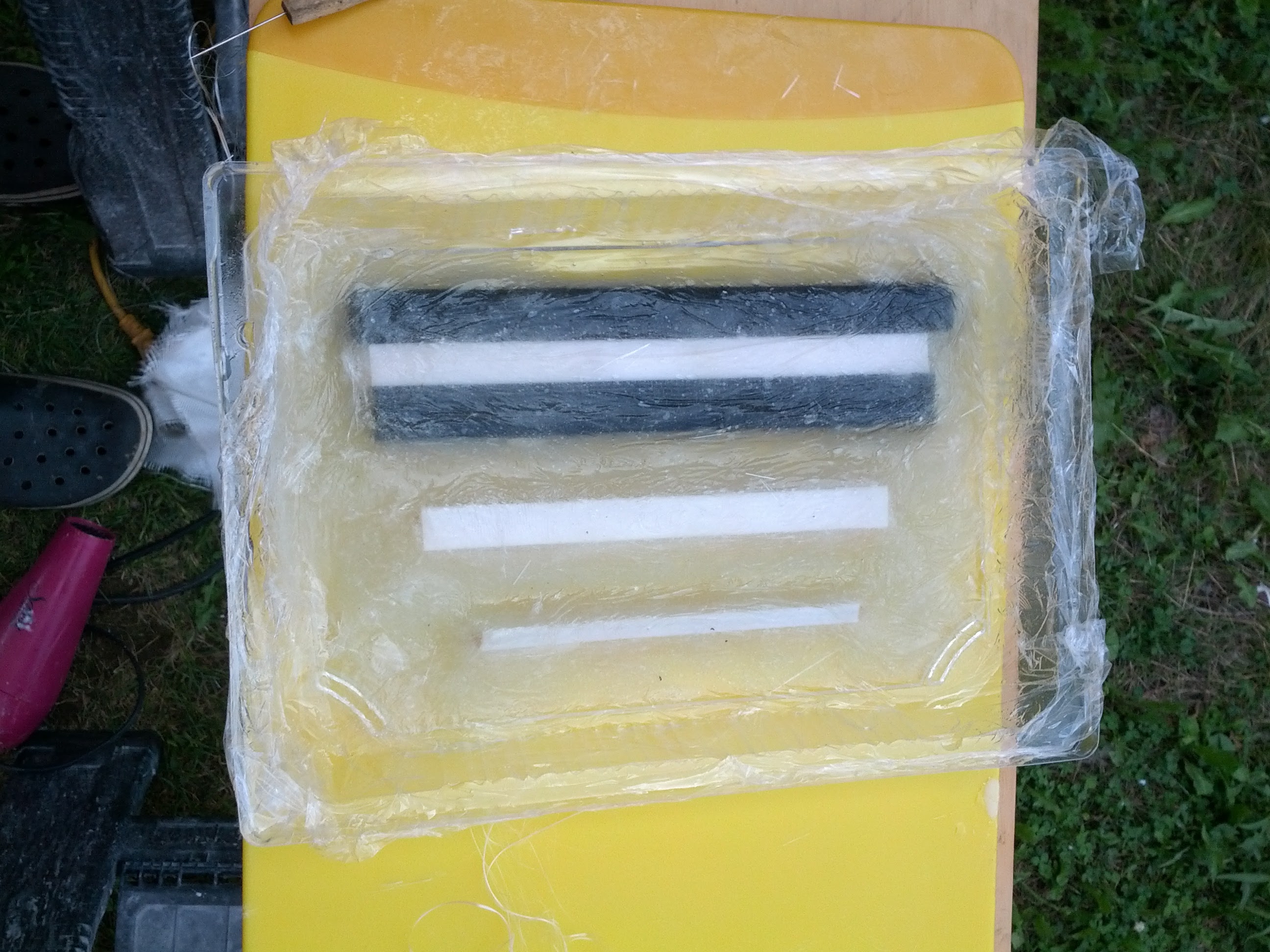

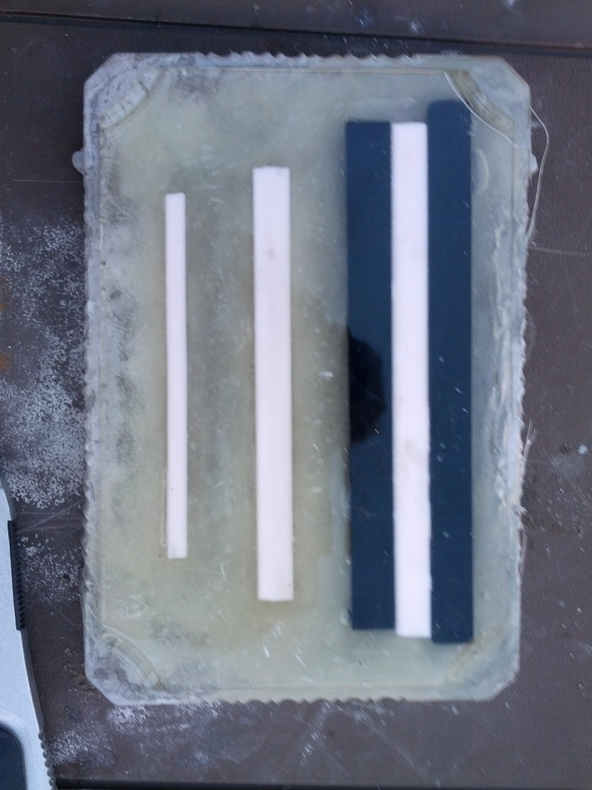

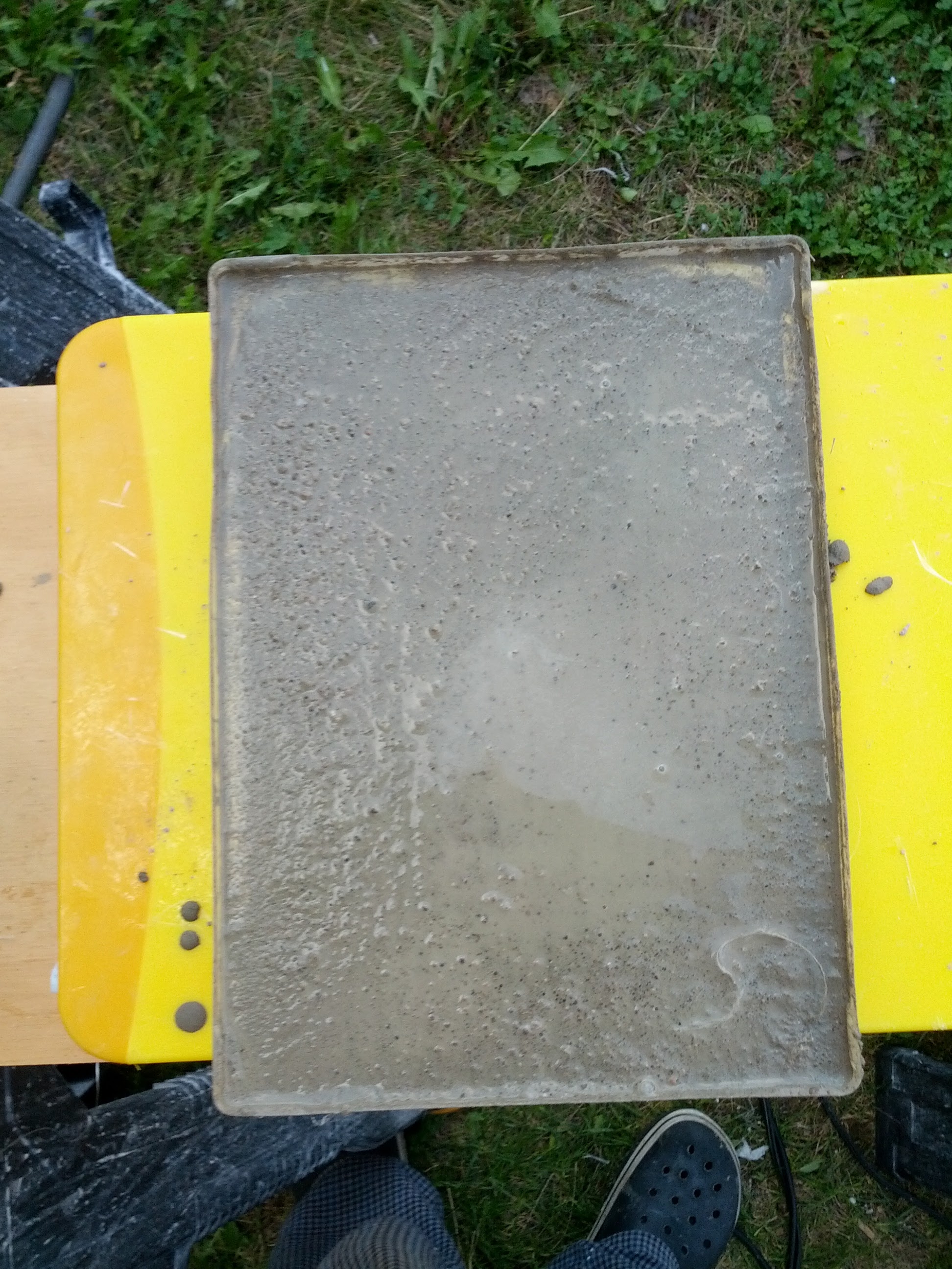

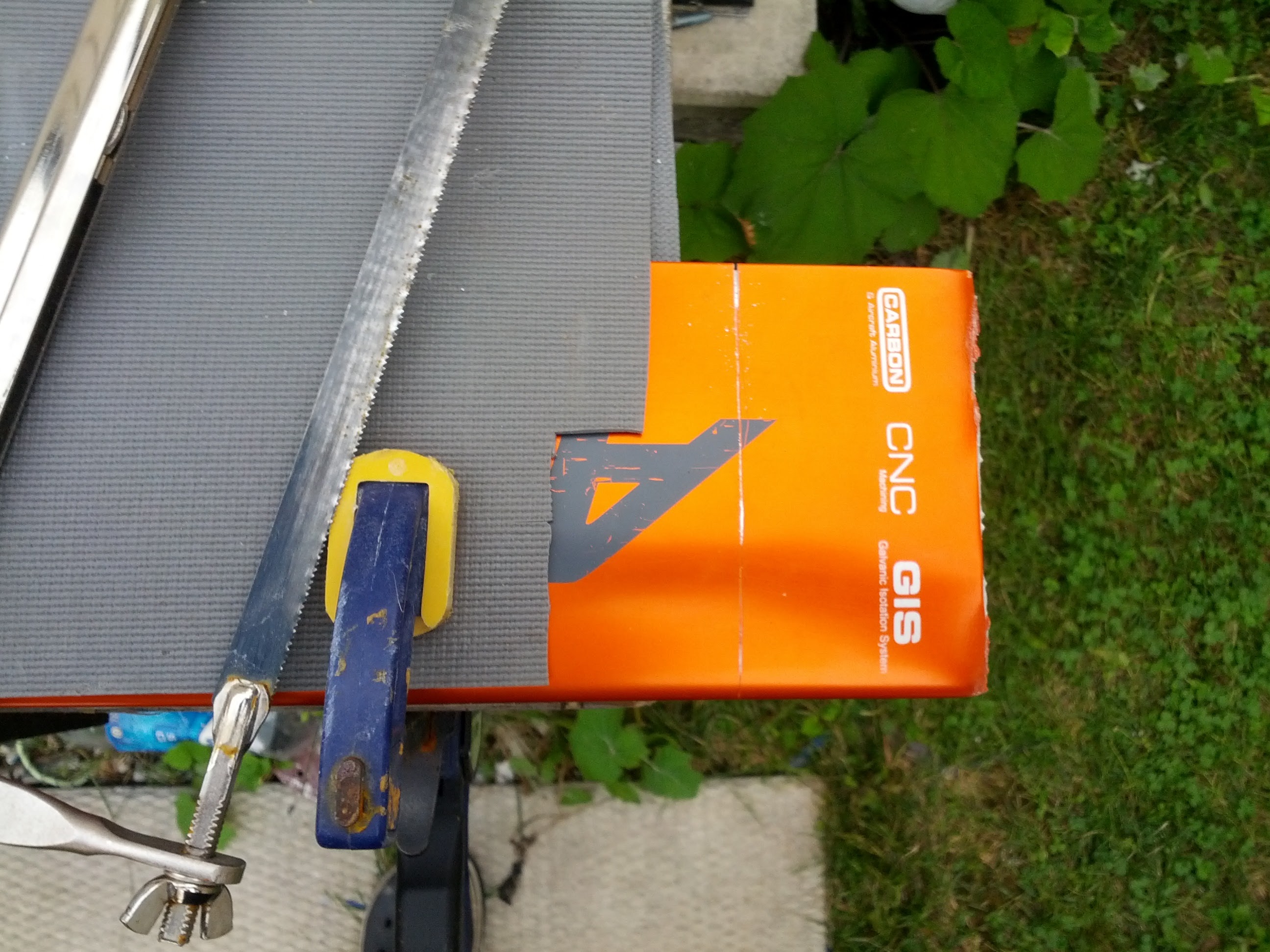

1 - обрезка деформированного места
2 - отливка силиконовых прототипов вставок.

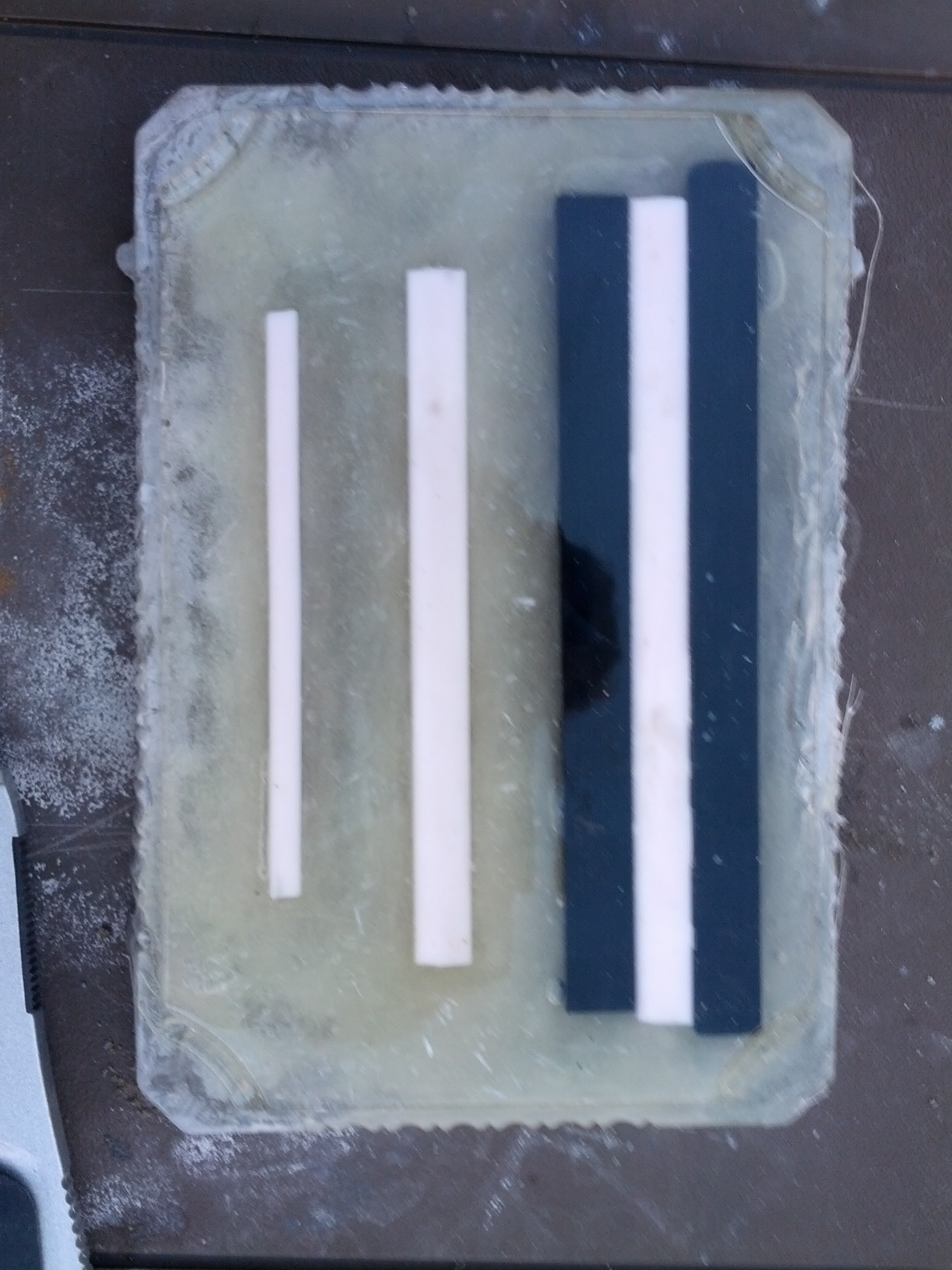

Вставил в каналы пробки из пенополиэтилена (ППЭ). Сбрызнул релиз-агентом. Залил двухкомпонентный силикон. Вставил палочки (японские для суши, бамбук). Палочки нужны чтобы силиконовые прототипы держали форму при изготовлении по ним матрицы.
Надо сказать, что мне продали неправильный релиз-агент. Он подходит для всего кроме заливки двухкомпонентным силиконом. Он сам силиконовый и поэтому двухкомпонентный силикон его растворяет и слипается с тем куда его залили.
Поэтому прототипы пришлось выбивать с другой стороны.
Передний кусок треугольного сечения этим был испорчен.
3 - изготовление формы-матрицы
силиконовые прототипы уложил в подходящую крышку (от коробки для суши. Японские технологии в действии - палочки, коробочки... ) )
Один прототип был отлит без палочки внутри. Поэтому выровнял его по бокам кусками старых лат (черные).
Обмазал смолой. Насыпал обрезков стекловолокна, положил ткани...

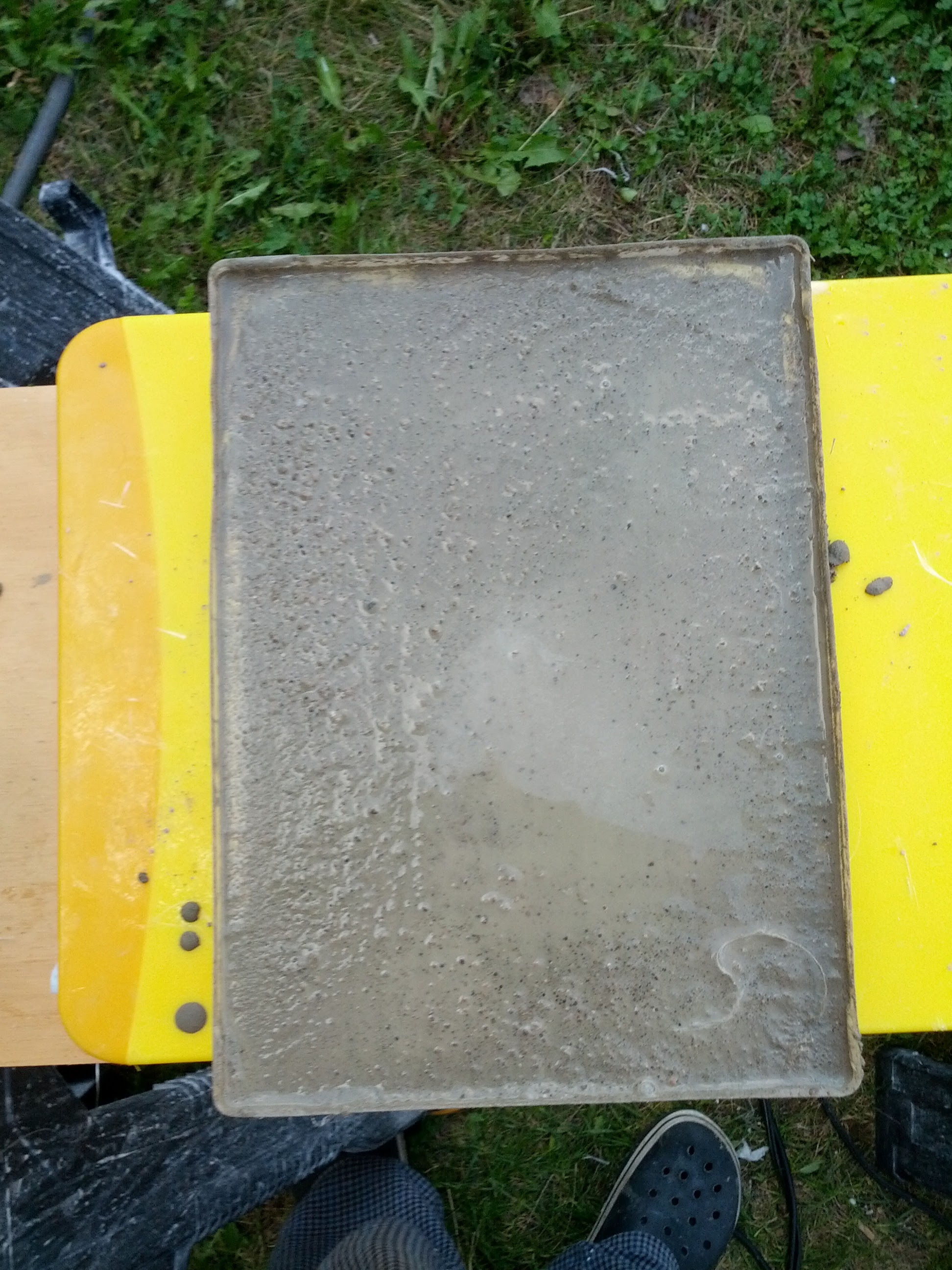

4 - когда смола встала, залил до верху бетоном. Для жесткости.

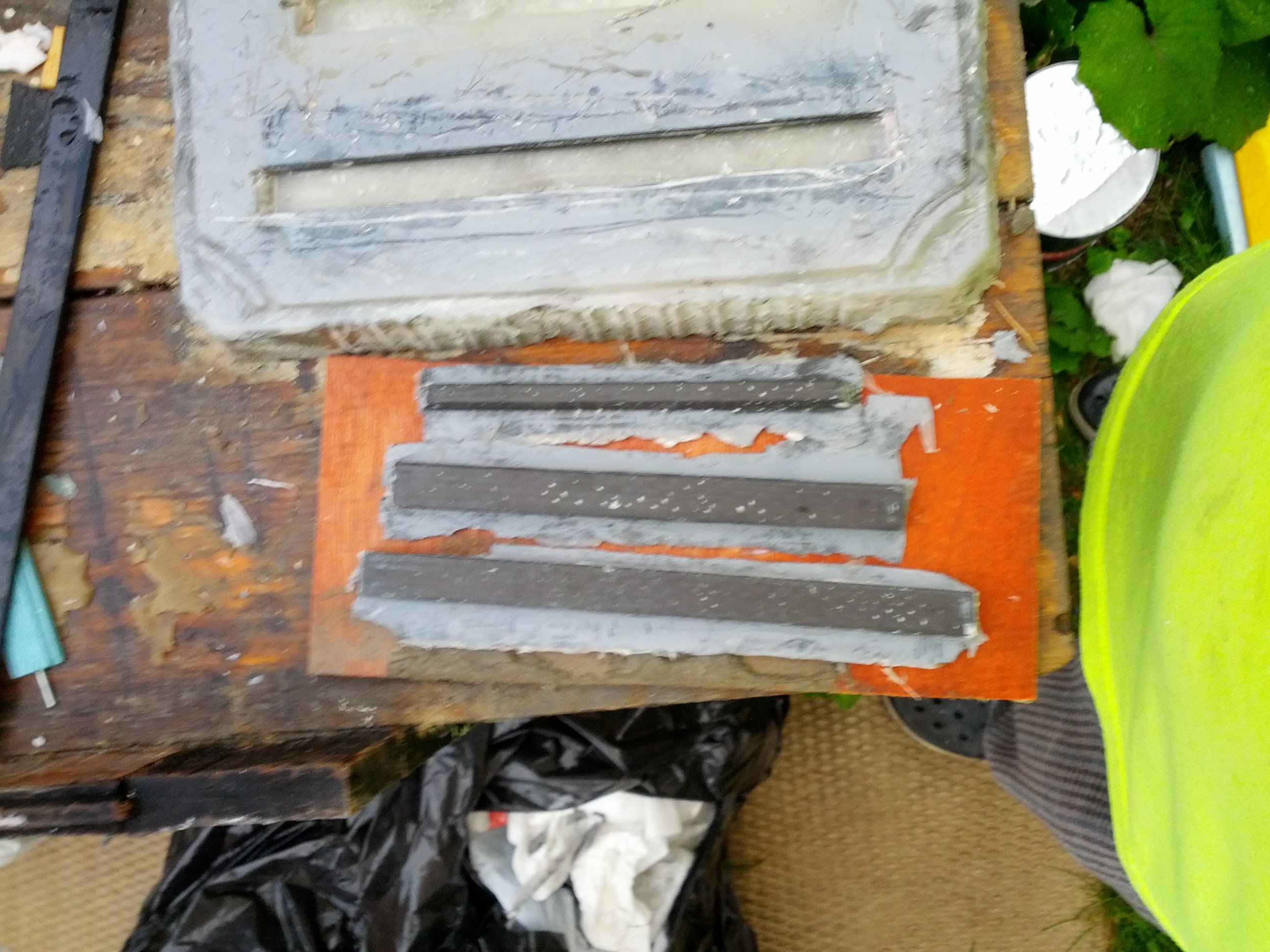

продолжение

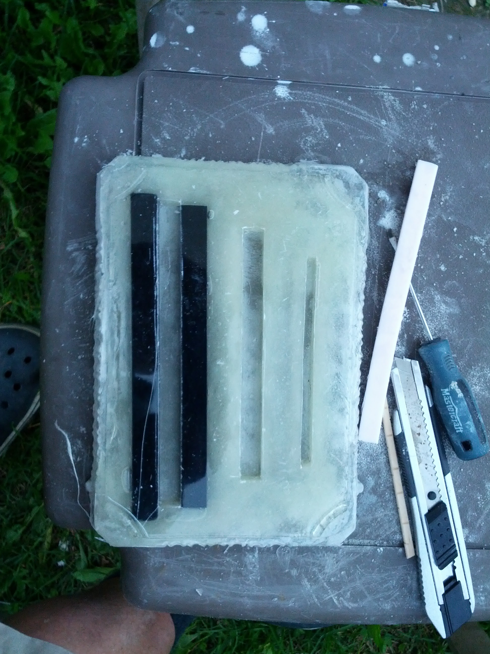

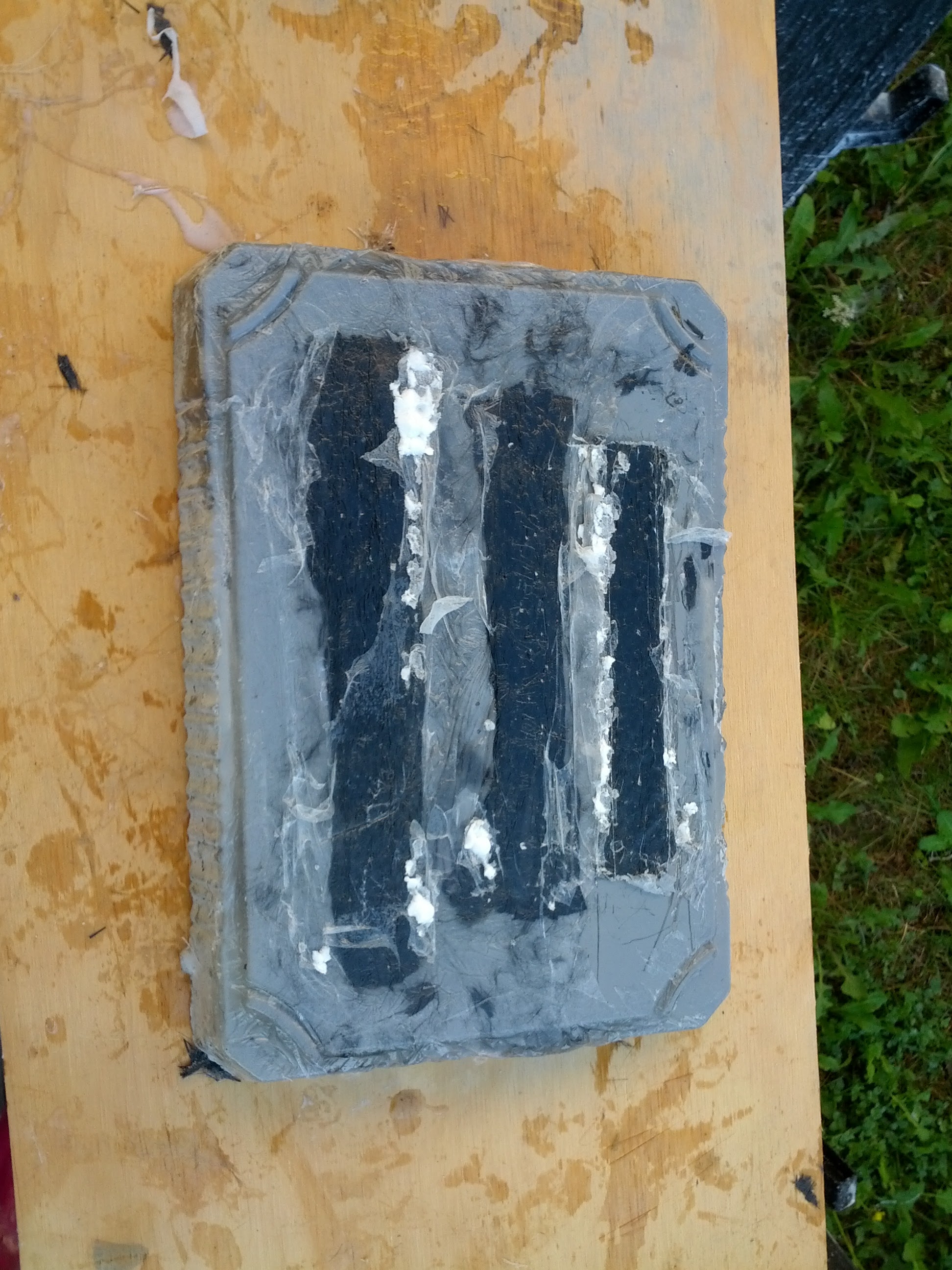

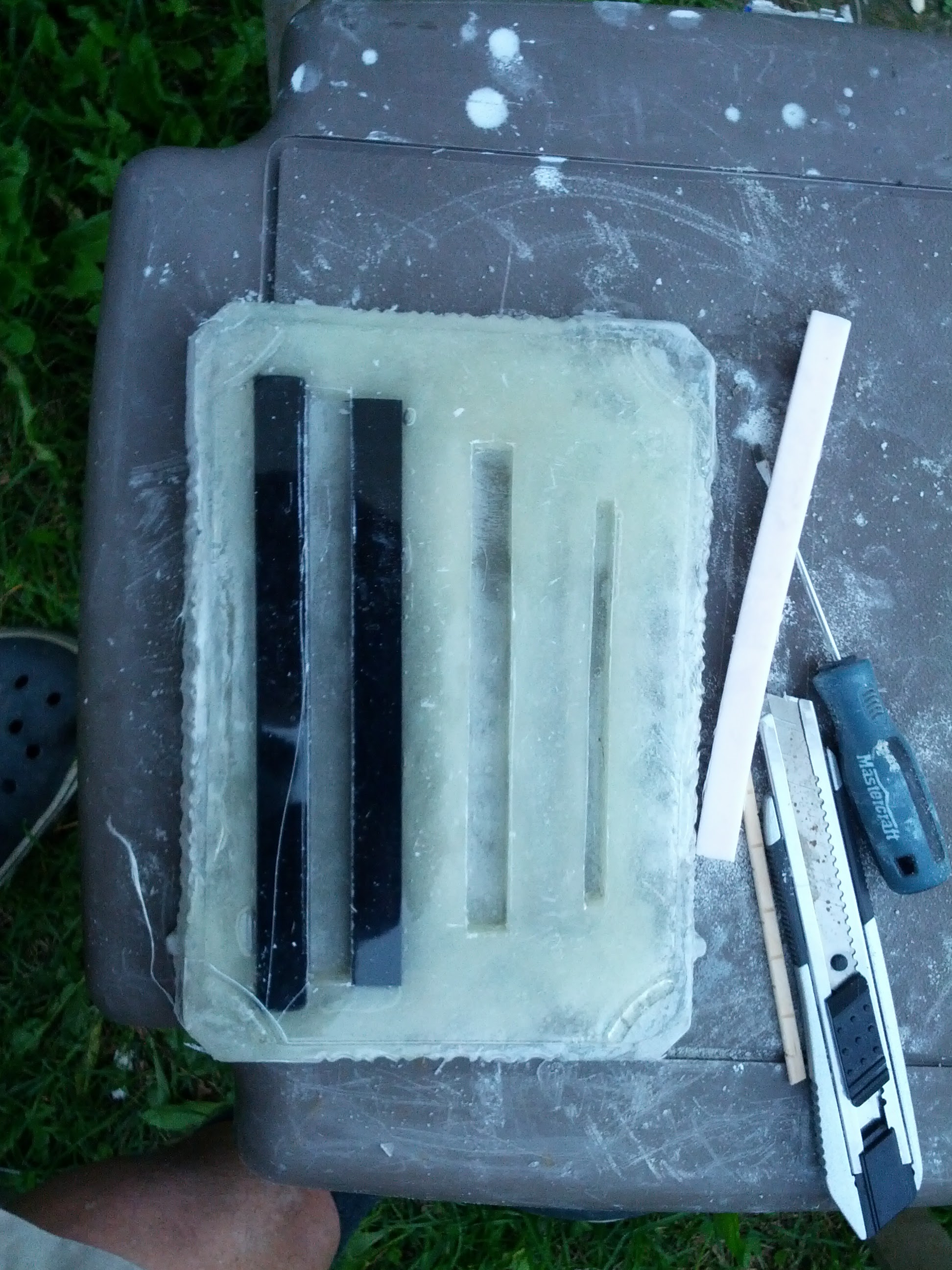

1 - после полного застывания смолы
2 - вытащил силиконовые прототипы из форм
3 - сформовал карбоновые вставки в формах.
Зашпаклевал автошпаклевкой микрораковины в формах, зашлифовал шкуркой 320 грит.
Побрызгал автогрунтовкой (серая). зашлифовал шкуркой 600 грит.
Побрызгал несколько раз релиз-агентом.
Взял 3" ленту однонаправленного карбона. Резал по кусками длинной чуть меньше длины формы. В форму налил смолы, потом гармошкой закладывал лоскут карбона, естественно волокнами повдоль. Топил в смоле, выгонял воздух. Аналогично следующий лоскут. Получилось по 4 лоскута на формочку. Специально сделал "с горкой". Так лучше прижмется и потом можно легко сточить лишнее.
Накрыл пищевой пленкой, натыкал в ней дырок.
Прижал кирпичами. Килограмм 100.
Результат на фотке.

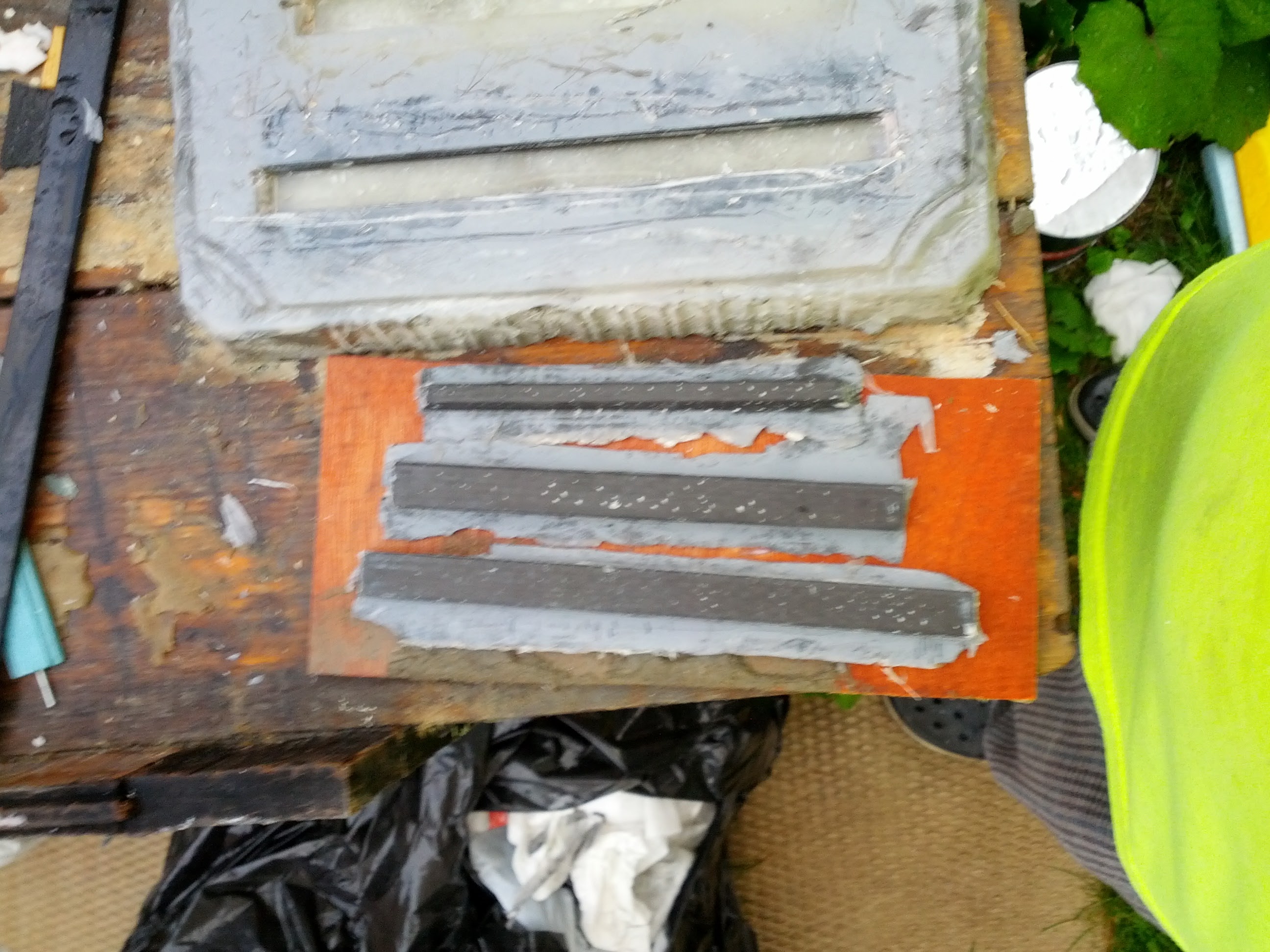

4 - Выбил отливки из форм, стамеской, с торцов. Интересно, что отлипло по слою грунтовки. Т.е. пирог [смола детали, релиз, грунтовка, смола формы] разделился между слоями [грунтовка, смола формы] а не по релиз-агенту.
Отсюда вопросы
- шо за нах этот релиз агент если от него не отлипает?
- шо за нах эта автогрунтовка если от нее отлипает лучше чем от релиз агента?

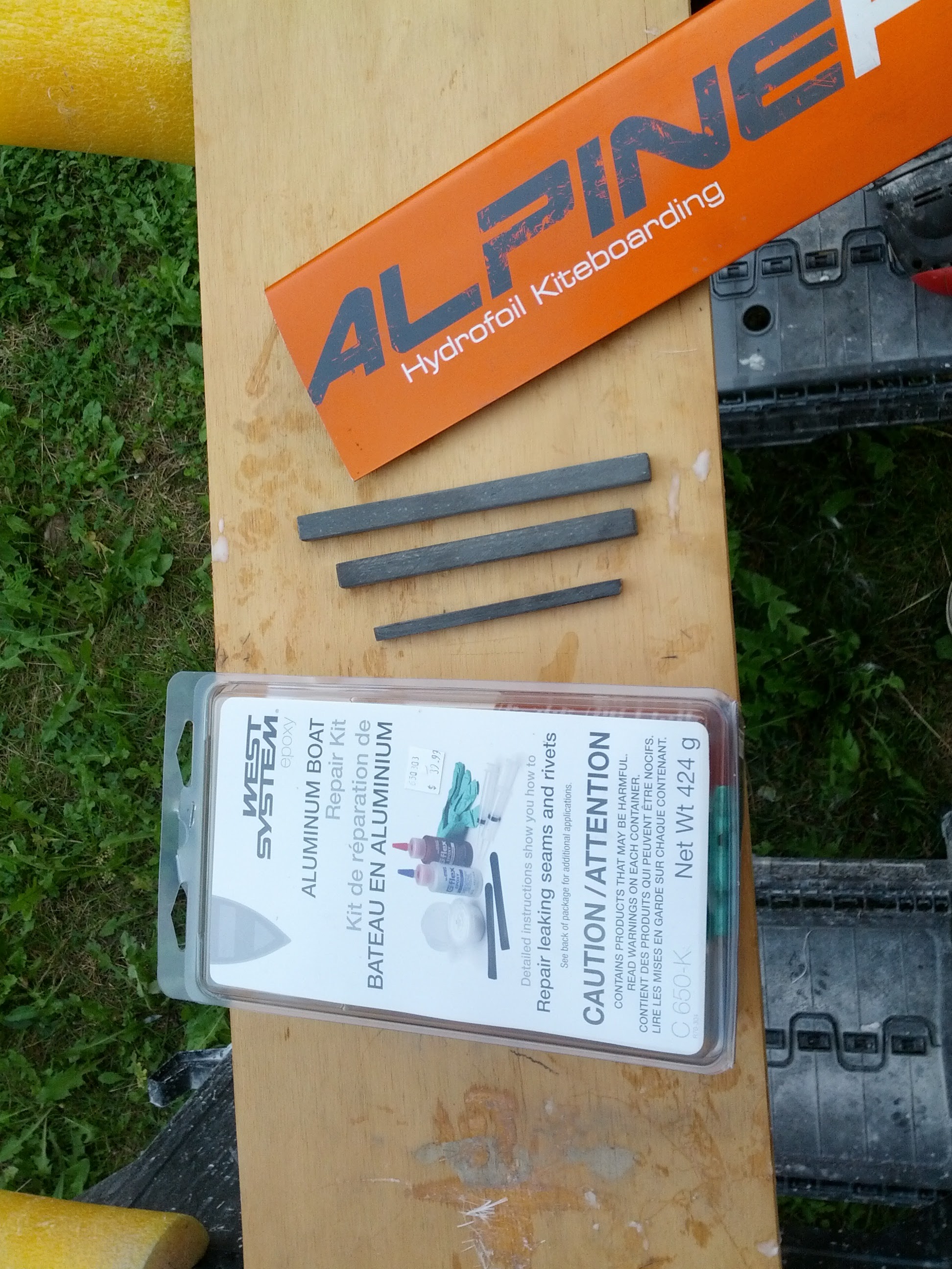

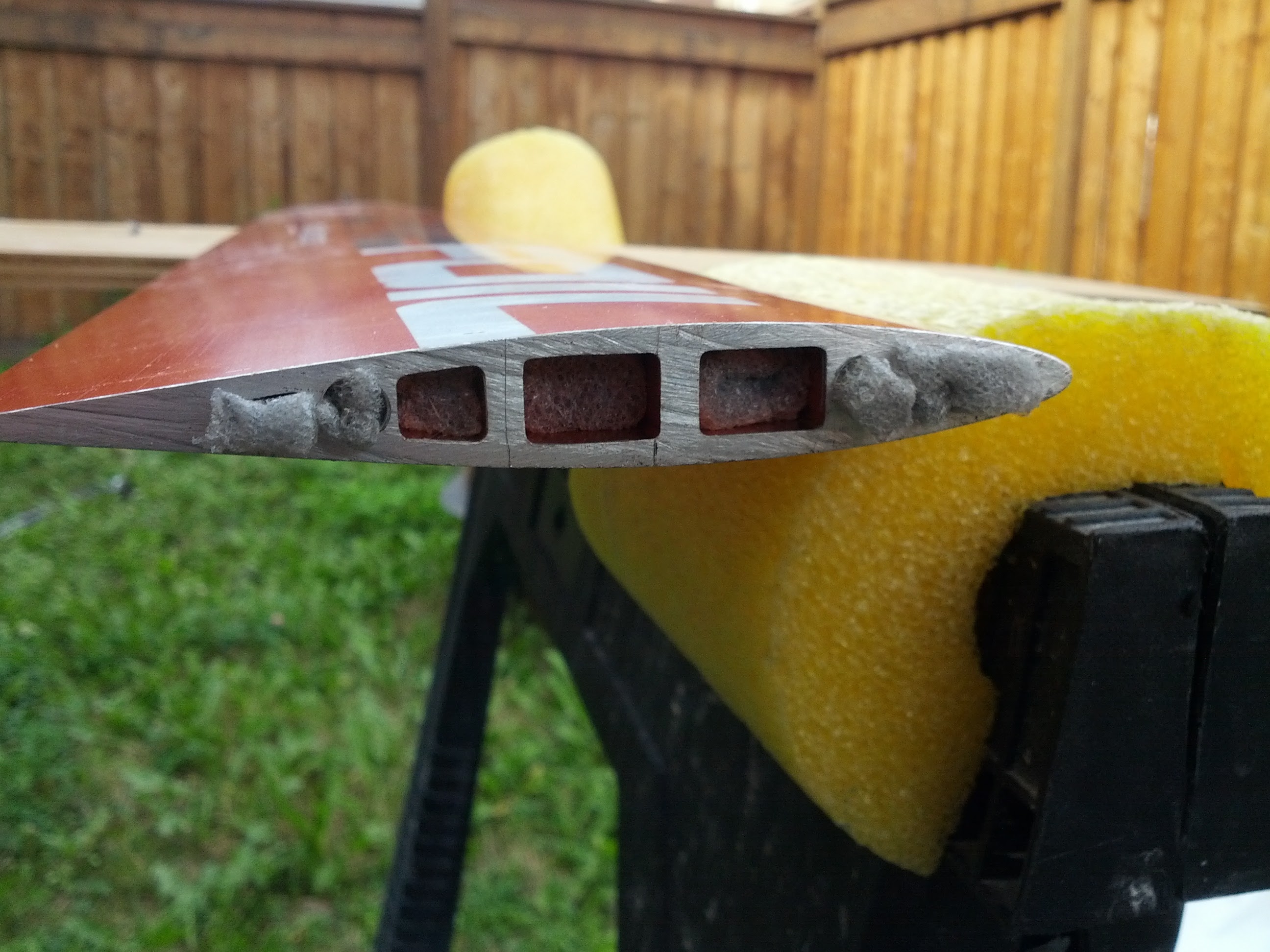

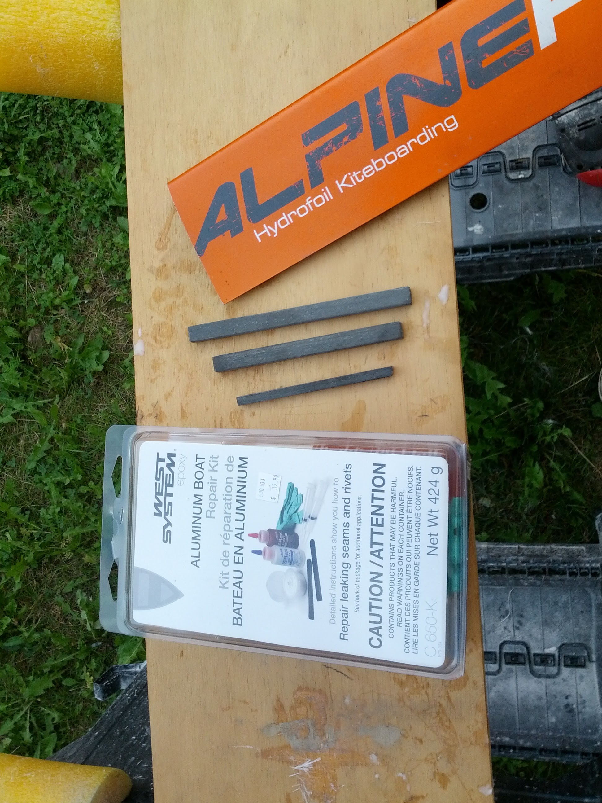

5 - обточенные вставки перед вклейкой
вставки обтачивал аккуратно (шкурка 220 грит на ровной доске), проверяя прямолинейность прикладыванием к линейке просмотром щели на просвет. А так же постоянно вставлял деталь в в канал стойки и стачивал там где не дает идти глубже.
В итоге добился, что они входят каждая в свой канал с небольшим трением, почти без зазора.

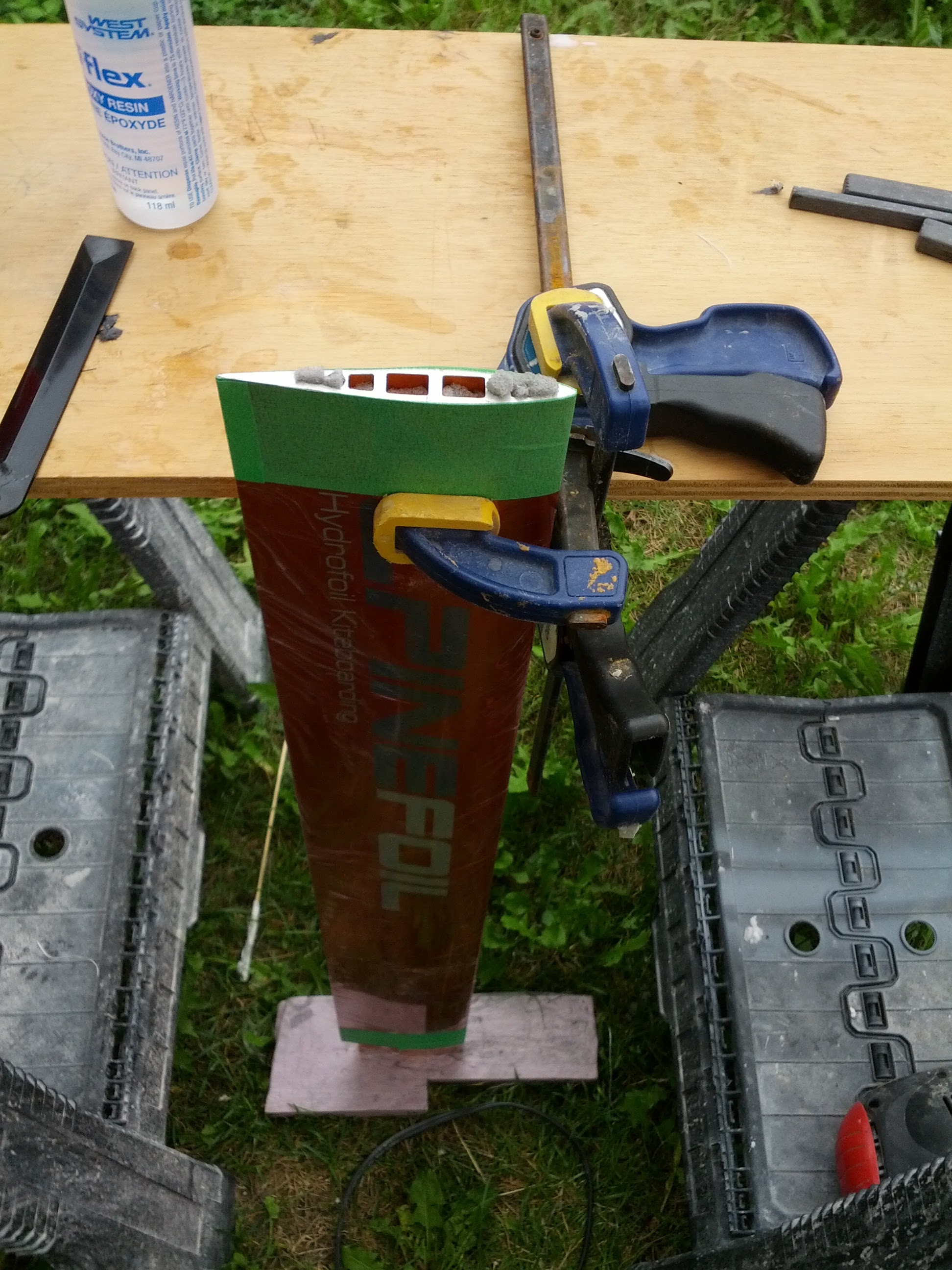

Для склейки с алюминием взял специальной смолы West System G/flex.

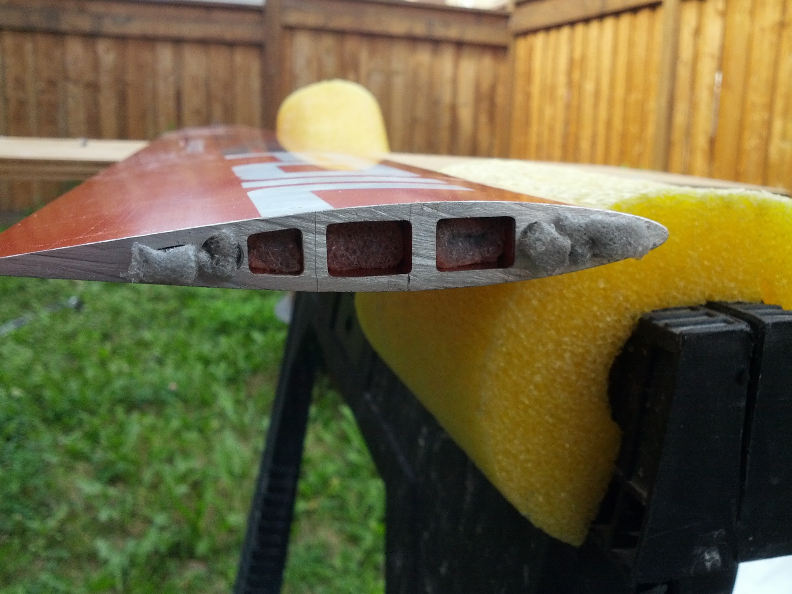

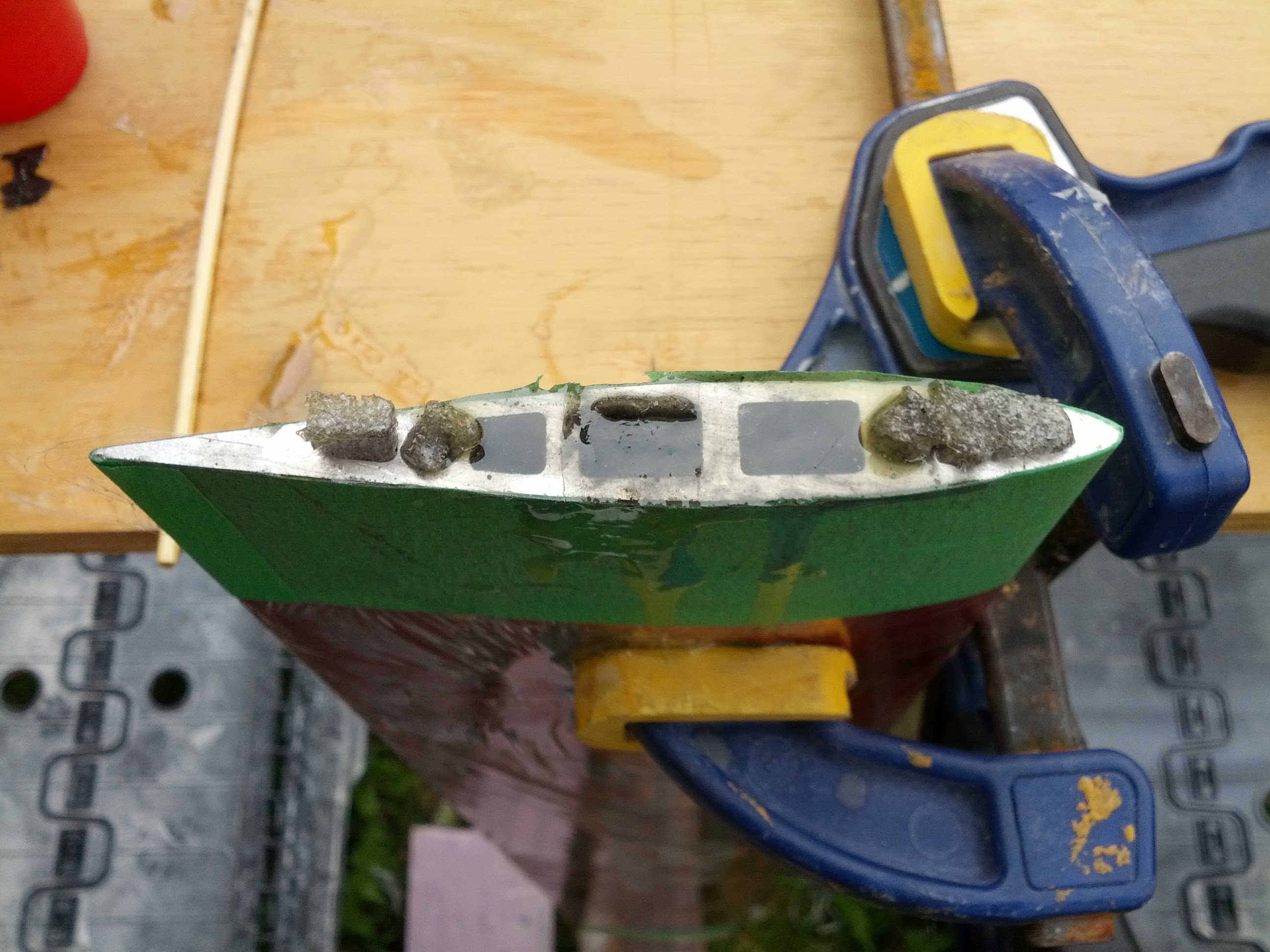

6. Протер каналы ацетоном и вставил пыжи из ПЭ пены. Они должны удержать смолу от вытекания вниз по каналу. Вставил не на всю глубину, а почти у торца. Чтобы не было пузыря воздуха под деталью, когда вставляю.
Так же закрыл кусочками пены другие отверстия/каналы. Чтоб смола не натекла.

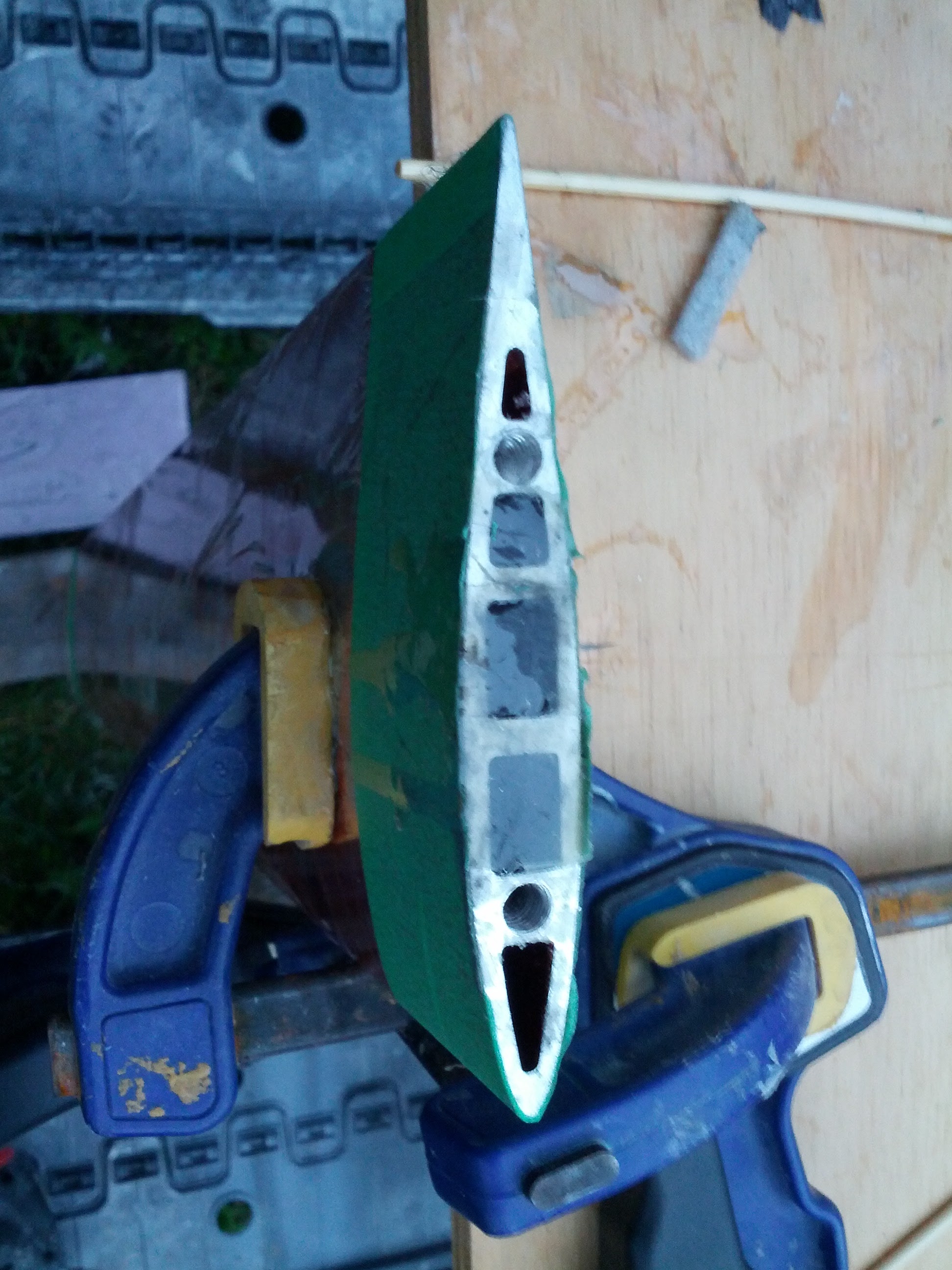

продолжение

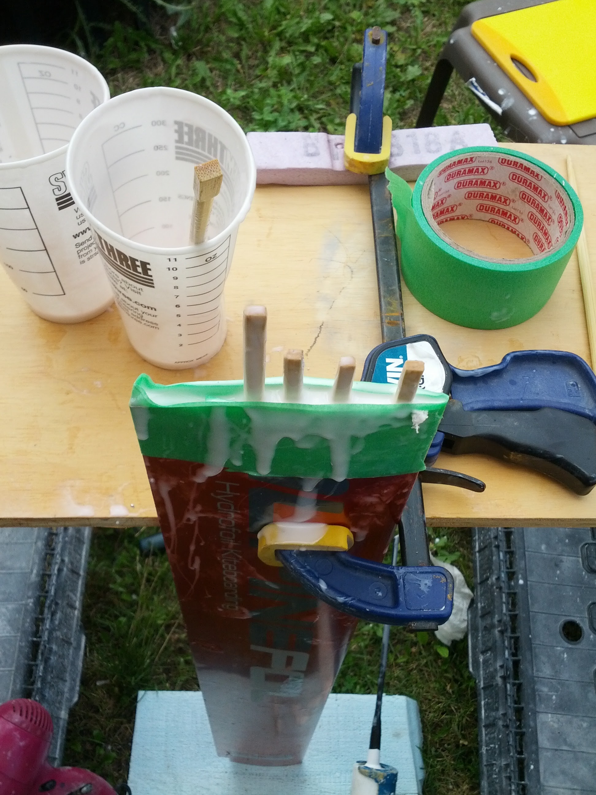

1 - обернул стойку пищевой пленкой и обмотал малярной лентой у торца. Закрепил струбцинами к столу. Под нижний торец подложил пенопласт. Потом подложил доску, т.к. вставки в конце вбивал, постукивая резиновой киянкой. Оно и так бы шло. Но руками давить не так равномерно получалось. Смола густая, могла не успеть заполнить щель. А так, стукнул, деталь продвинулась вниз, образовалась щель без смолы, подождал секунду, смола затекла в щель... и тд.
2 - Вставки вставлены.
3 - Застыло. Вытащил заглушки из других отверстий.

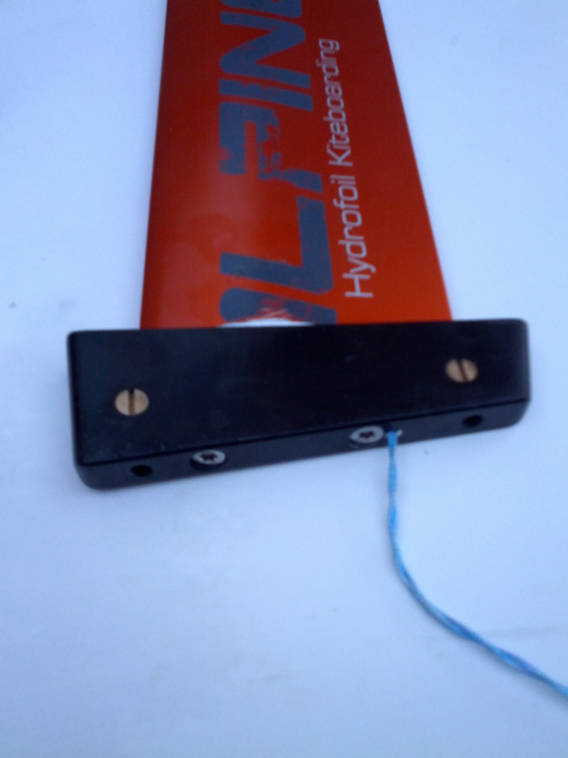

окончание

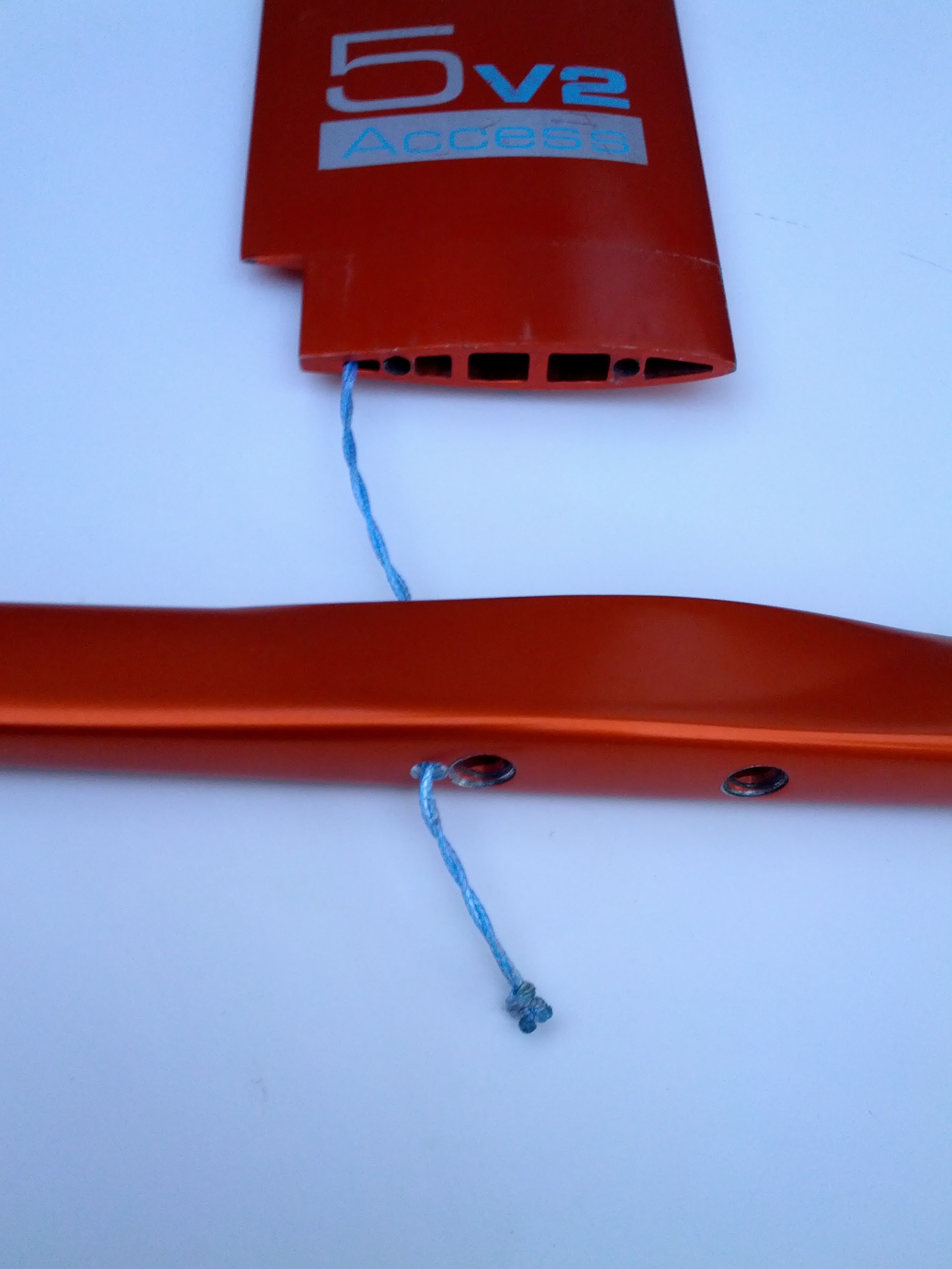

1 - сточил щеки. Это надо чтобы надеть таттл голову.
2, 3 - вставил стропу от кайта, свитую вдвое. Снизу узлом (восьмеркой) она держится за фюзеляж. (просверлил отверстие 2мм). Я проверял, узел держит мою становую тягу. Стропа рвется а узел держит.
Потом стропа проходит через задний, самый узкий канал стойки. Проходит сквозь голову таттл (просверлил отверстие 2мм).
Потом стропа в доске проходит сквозь колодец, выходит под средней петлей. Перед каталкой привяжу к петле, а узлы/бантики в петлю заложу под липучку.
Если стойка сломается, то фойл не должен утонуть.
