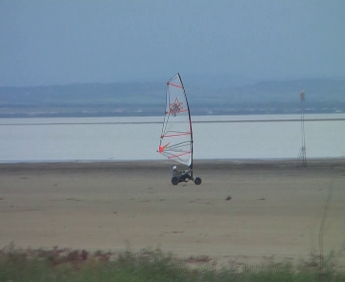

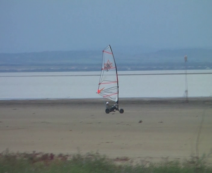

Сентябрь 2013.
Блага. Витязевский лиман

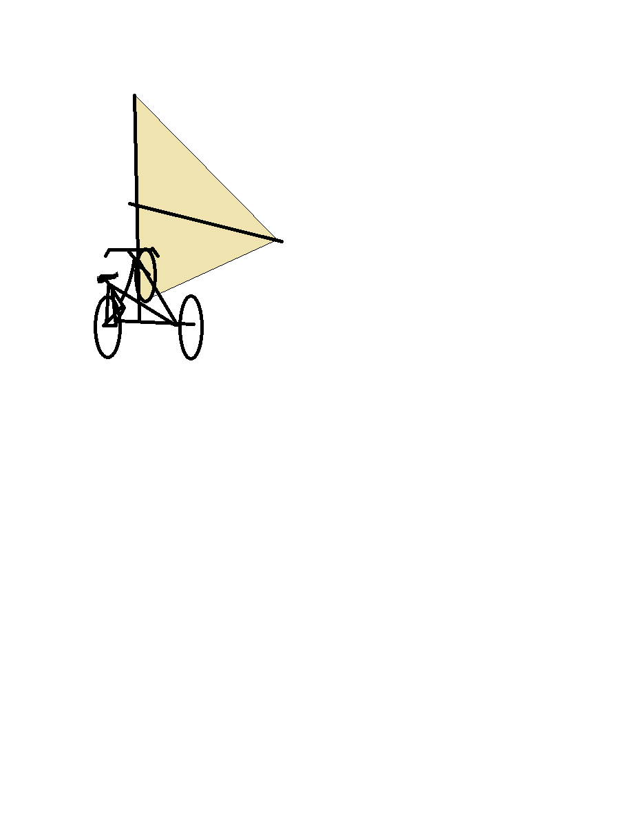

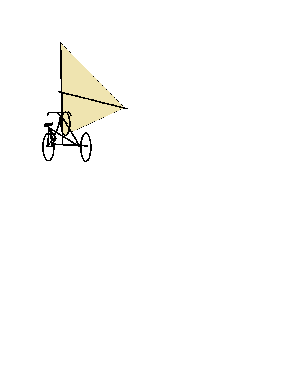

мысль: попробовать такую схему

Непрочитано 26.02.2020, 21:09
нижняя шкаторина должна проходить над рулем

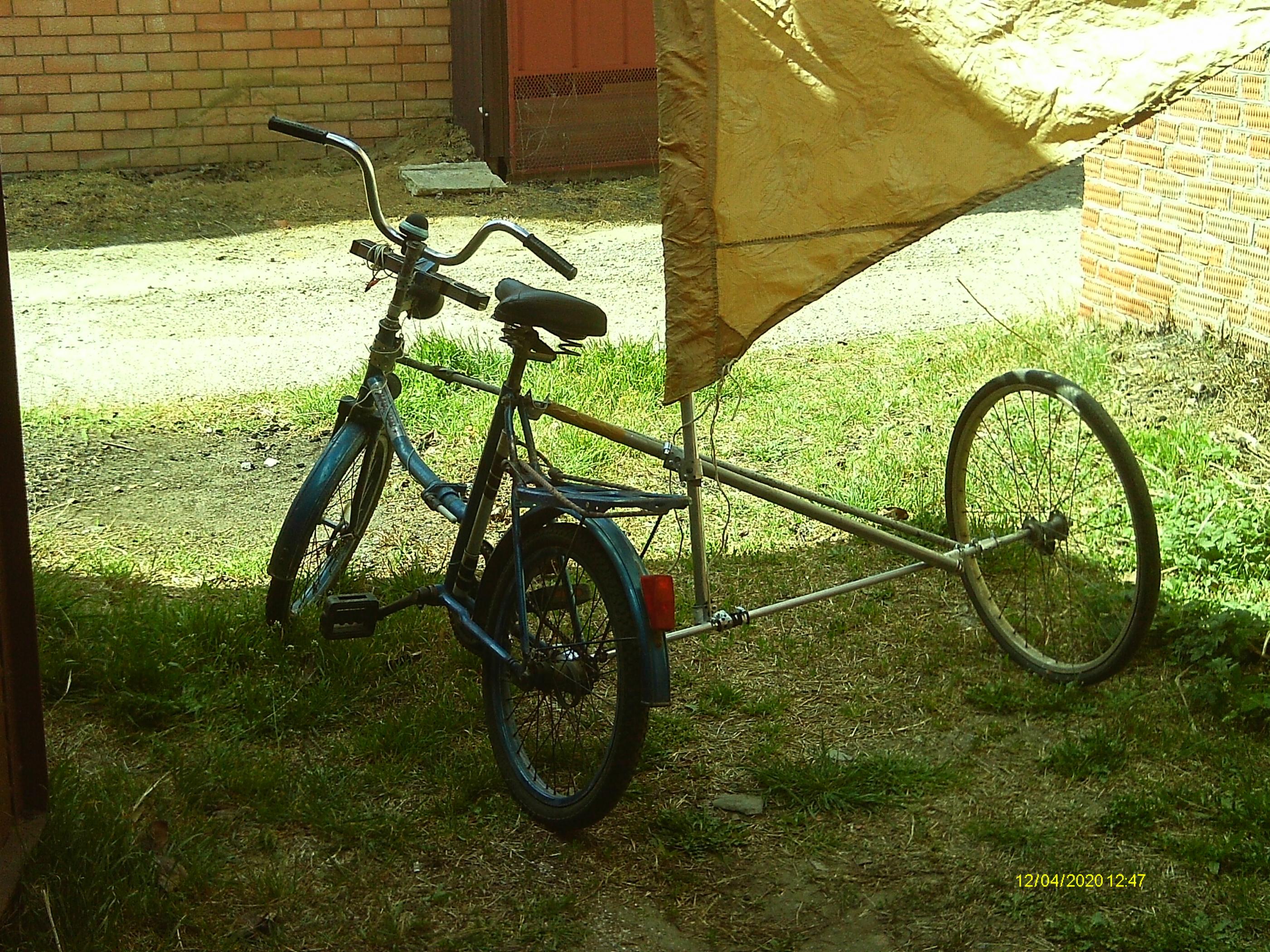

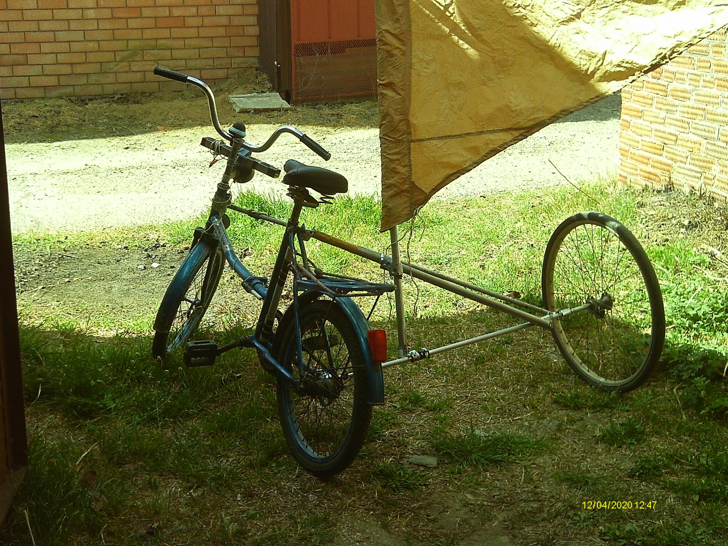

хотелось бы попробовать модель

Непрочитано 13.04.2020, 21:32
as26
Аватар для as26
Location: Благодарный
Сообщение от сергей петрович Посмотреть сообщение
Сергей Петрович,если девчата ведутся то почему бы и нет)))
https://www.raceyou.ru/attachment.ph...6&d=1526873325
Непрочитано 14.04.2020, 09:18
Так тогда надо двухместный делать минимум?
