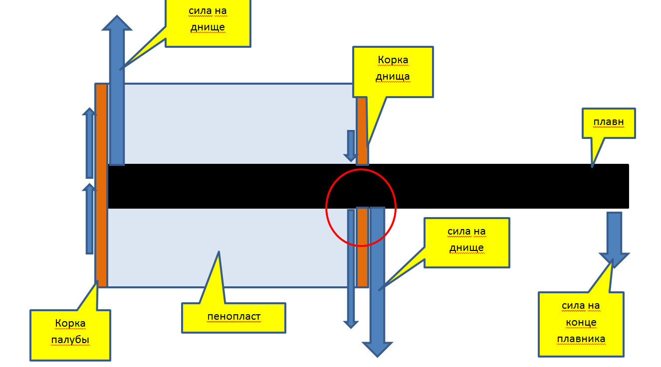

Пространственная конструкция доски, которая держит сам колодец, состоит из двух слоев стеклопластика ("корок") и слоя пенопласта между ними ("ядра"). Корки приклеены к ядру на достаточно большой площади, и будем считать что они не отслаиваются.
Сила на конце плавника, через рычаг (плавник) создает силы на корке днища и корке палубы (толстые синие стрелки).
Эти силы применительно к коркам можно разложить на силы сжатия и растяжения (тонкие синие стрелки), в зависимости с какой стороны они приложены.
Верхняя тонкая стрелка вверх - сила сжатия, действующая на верхнюю (на данном рисунке) сторону палубы.
Нижняя тонкая стрелка вверх - сила растяжения действующая на нижнюю сторону палубы.
Верхняя тонкая стрелка вниз - сила растяжения, действующая на верхнюю сторону днища.
Нижняя тонкая стрелка вниз - сила сжатия, действующая на нижнюю сторону палубы.
К палубе колодец приклеен и прукручен болтами плавника. Соединение надежное. Поэтому силы сжатия и растяжения действующие на палубу равны.
Т.к. полиэтиленовый колодец надежно не приклеишь к верхней стороне днища, будем считать, что эта сила меньше, чем сила сжатия, действующая на нижнюю сторону палубы.
Итак эта сила самая большая. И стеклопластик менее прочен на сжатие. Место приложения этой силы - критическое, самое нагруженное место, обведено красным кружком.
Для этого места я и считал "сопромат".

Яб все же уточнил как выглядит узел в разрезе. Исключит ошибки на стадии выбора алгоритма расчета.

Сейчас колодец усиливается ПВХ пенопластом толщиной 10-20 мм, раньше вроде тоже применялось усиление, только из бальзы или ещё какого дерева. Это позволяет снизить нагрузку на места потенциального слома.

А вот если убрать "кору", и оставить колодец в этом ПВХ пенопласте толщиной 10-20 мм, или даже в дереве, и дать нагрузку на плавник, что случится?
Я думаю, если ПВХ пенопласт или дерево и не промнется, то шариковый пенопласт, в котором сидит усиление, сплющится довольно легко.
Думаю, пенопласт (в том числе и ПВХ) в этой конструкции не снижaет нагрузку сам по себе, а играет роль связки палубы и днища, и держит их форму, чтоб они не гнулись под нагрузкой и кора не шла на излом, тогда на сжатие вдоль слоев она будет держать нагрузку, а если она будет гнуться, то поломается. Т.е. пенопласт поддерживет форму конструкции.
Это как если вбивать прямой гвоздь, то он выдерживает сильные удары, а кривой гнется дальше даже от постукивания.
(Я вспомнил, как в детстве делал фокус на спор, что пробью пятак иголкой. Протыкал иглой бутылочную пробку повдоль и тогда уже бил молотком по иголке. Пробка не давала игле согнуться и она пробивала монету. А без пробки игла, конечно, ломалась.)
Т.е. сила на днище 7650 кг? Не может быть! Это 5 легковых машин. Где-то ошибка в расчетах я думаю.
Т.е. сила на днище 400КГС. Вдоль слоев.
Но потенциально оно выдерживает 7Т, если не давать коре согнуться.
Конечно же, в реальности она все равно согнется, и сломается при меньшей нагрузке.
Этот "сопромат" получается из предела прочности стеклопластика на сжатие вдоль слоев 4500 КГС/см2.
Т.е. если взять кубик 1х1х1см и поставить его волокнами вверх, то на него можно поставить до 4500Кг без его разрушения.
