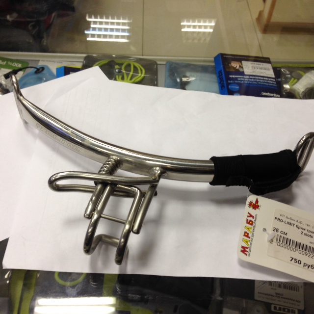

А кто вот с таким крюком встречался?

Это самоделка для быстрого сброса,варена,похоже. у немцев. Там много всяких прибамбасов попадались раньше: они зациклены на безопасности. У меня валяется похожая старая яхтенная штучка(или периода первых мустангов). Не могу придумать, куда её применить, а выкинуть жалко...
На твой вес мог бы себе и сварить крючок, трубку взять ф25-27 , и не 1.0,а 1.2-1.5 толщины .Пару штук пролимитовских поломаных крюков валяется- там и крюки и трубки трескались.

Т.е. эта конструкция для меня "хрупковата"? Ненадежна?
ПС
Крюк заварил с откосами и усилением

Ненадёжна. Там много слабых мест. Если используешь одного типа крюки. отцепляешь на автомате, не глядя. так что всякие "сбросы "( само собой , надёжные)нужны на кайте, когда тебя тащит на крюке, а подтянуться и руку освободить некогда. На затяжке у нас был сброс-прищепка( зажимаешь зубами), первое, - открываешь рот, чтобы сказать "гуд бай",но эхо отвечает, как правило "-мать "- а тут раз- и жив остался...
