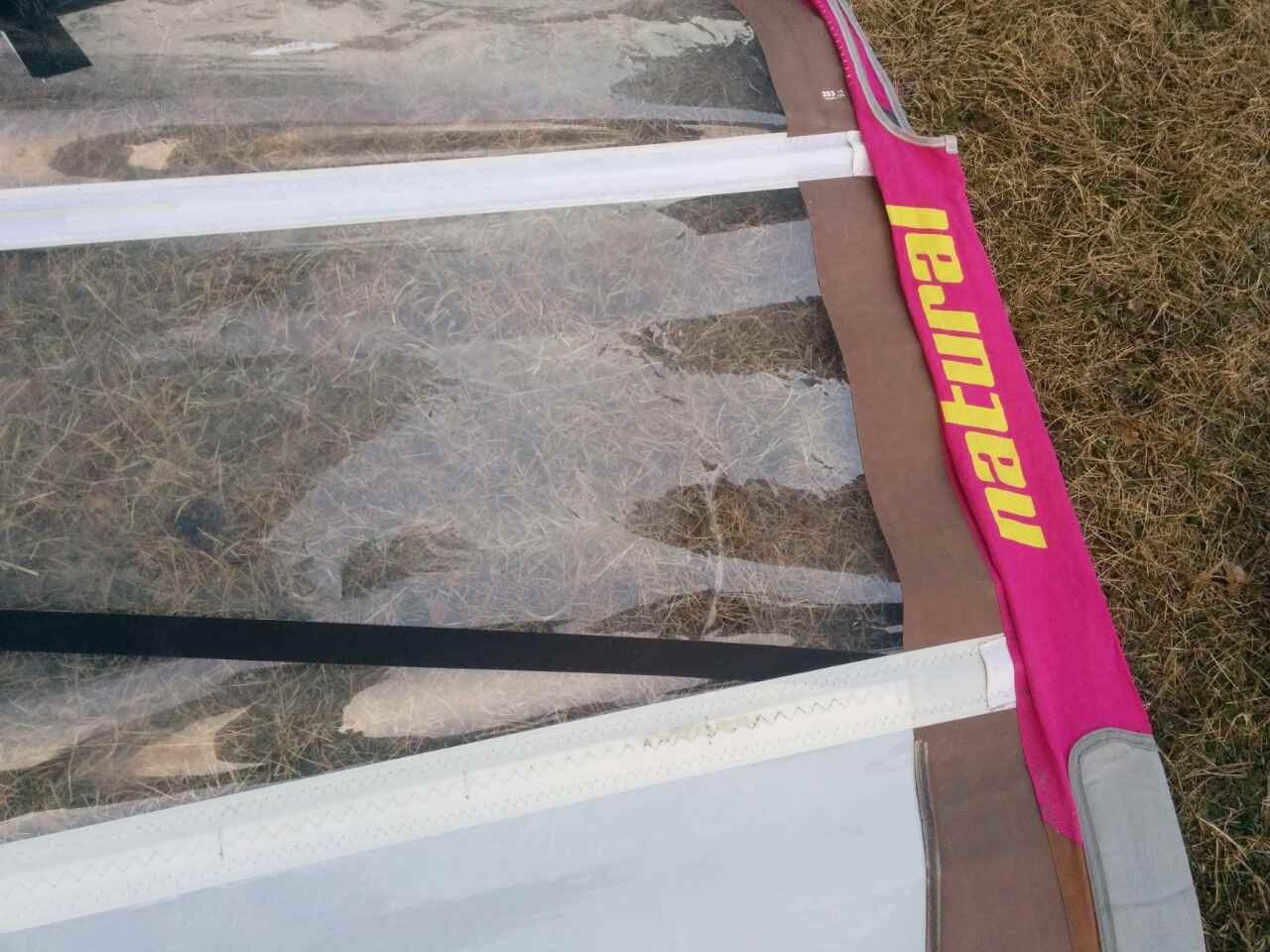

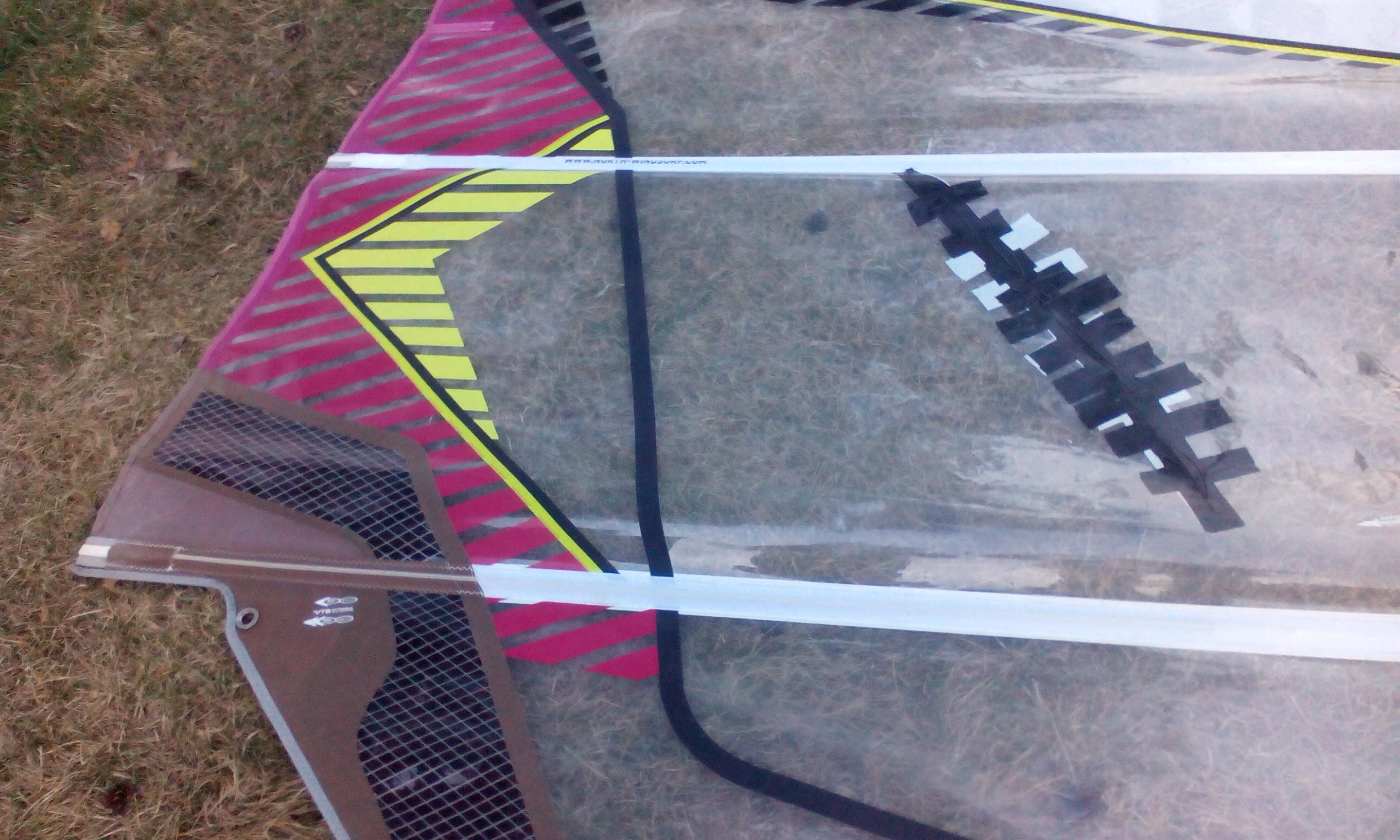

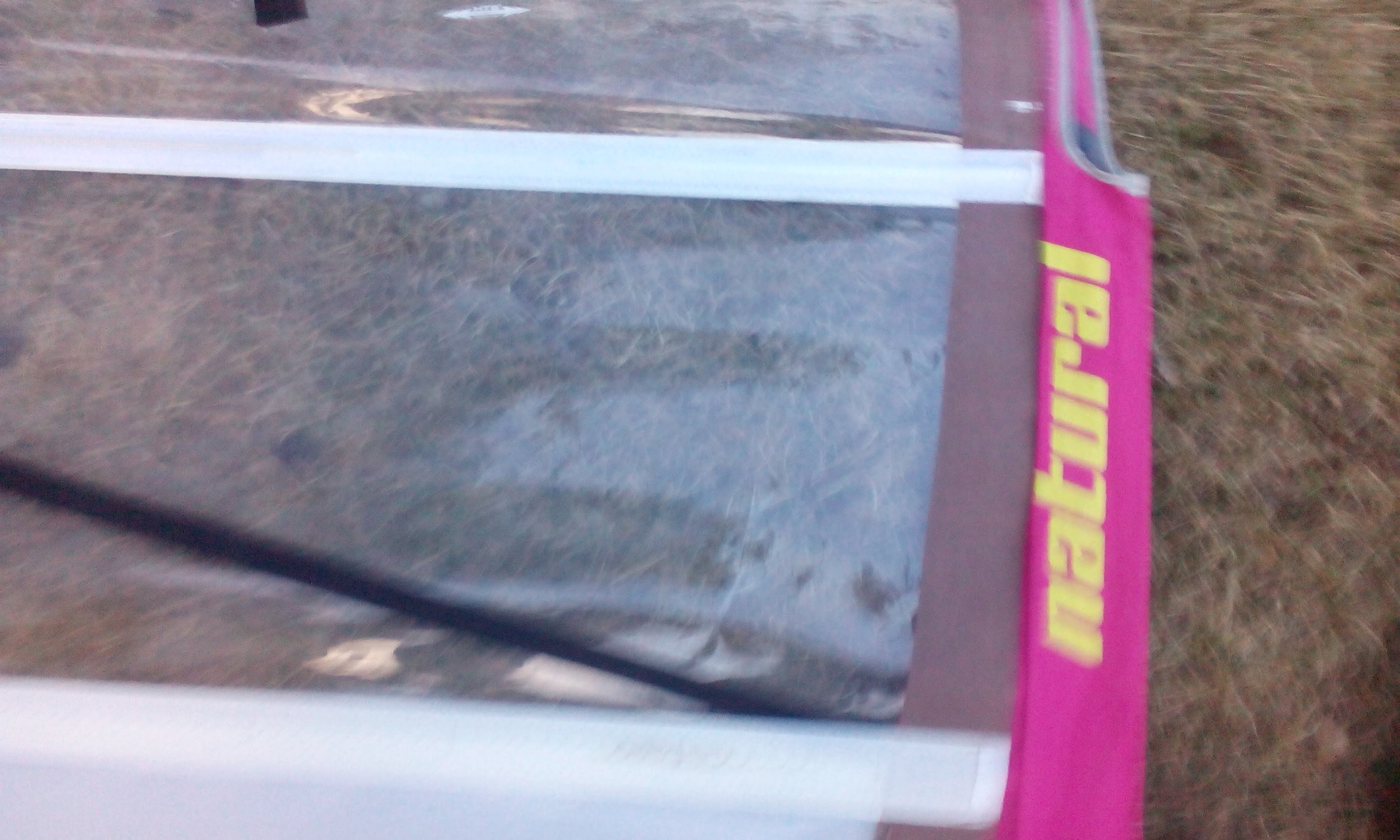

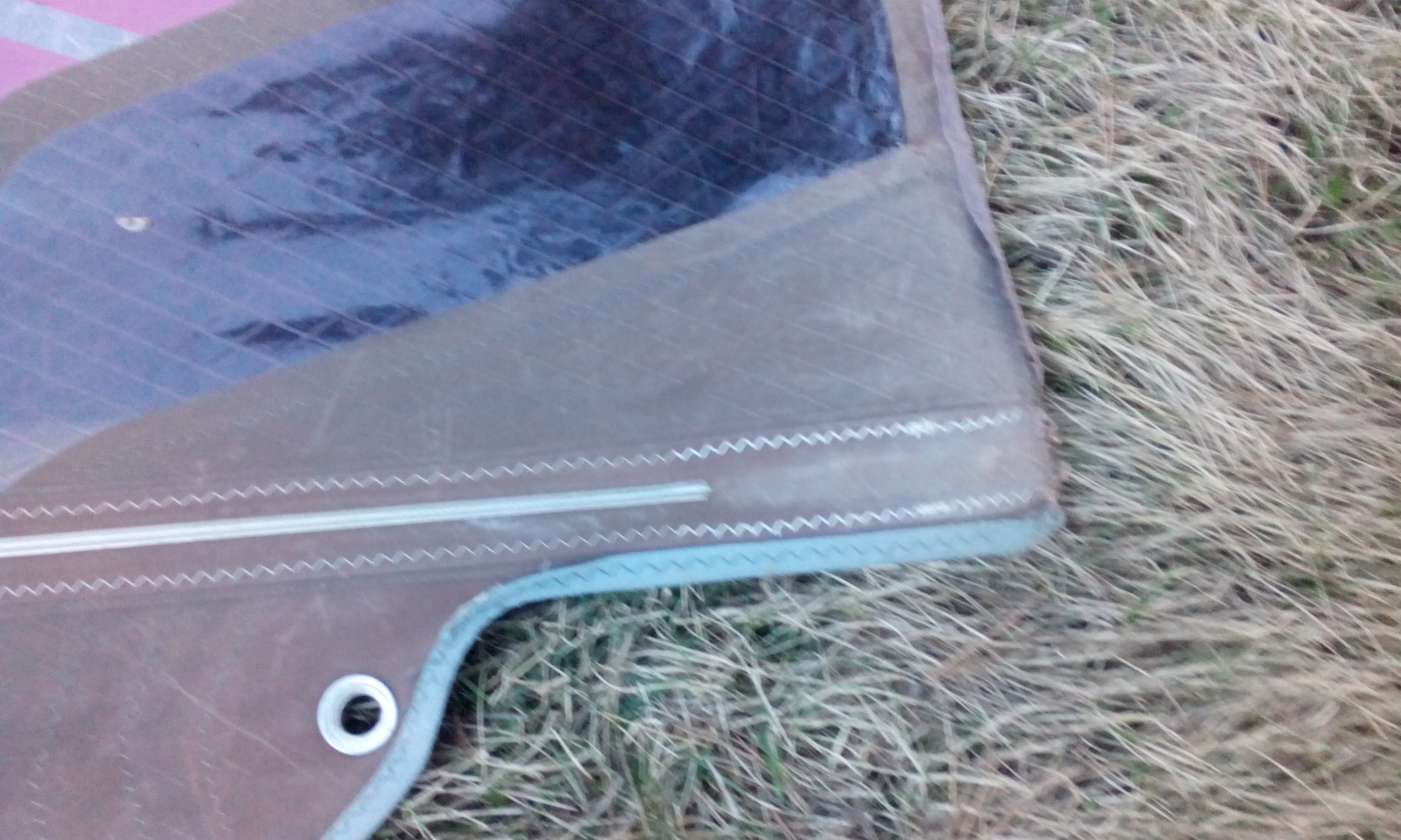

Добрый день!
Отправял вам на почту письмо с фотографиями паруса под ремонт.
Письмо вернулось как с фэйлового мэйла
Напишу в личку
Последний раз редактировалось edder; 27.04.2017 в 19:15 Причина: Забыл
edder вне форума Ответить с цитированием
Непрочитано 27.04.2017, 19:22
edder
Club: BaikalSurf
Location: Иркутск
Weight: 92 kg.
В личку фото не могу вставить.
Напишу здесь.

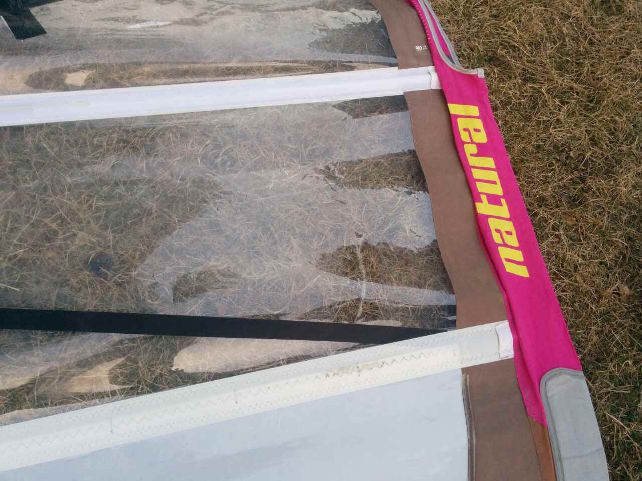

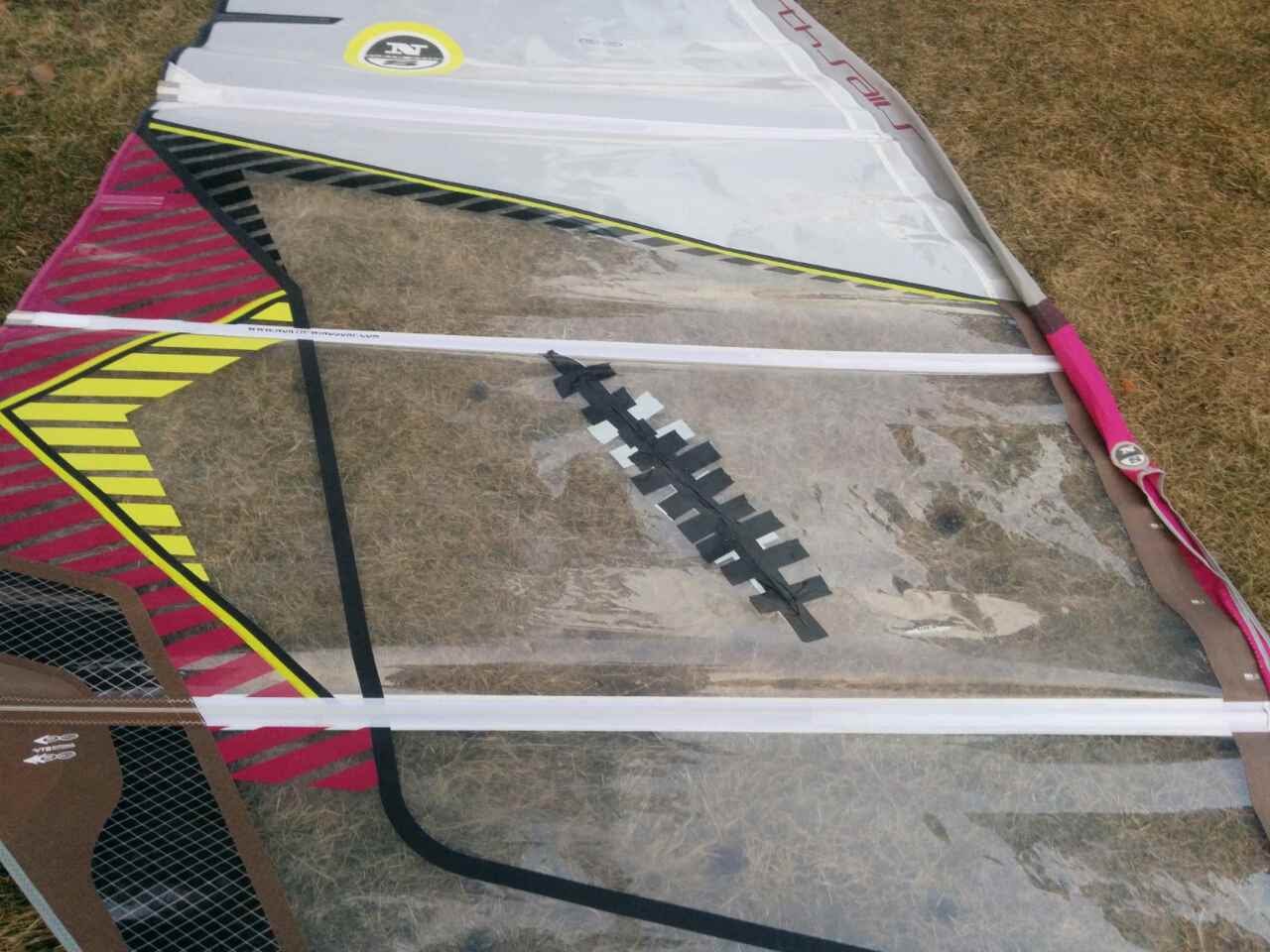

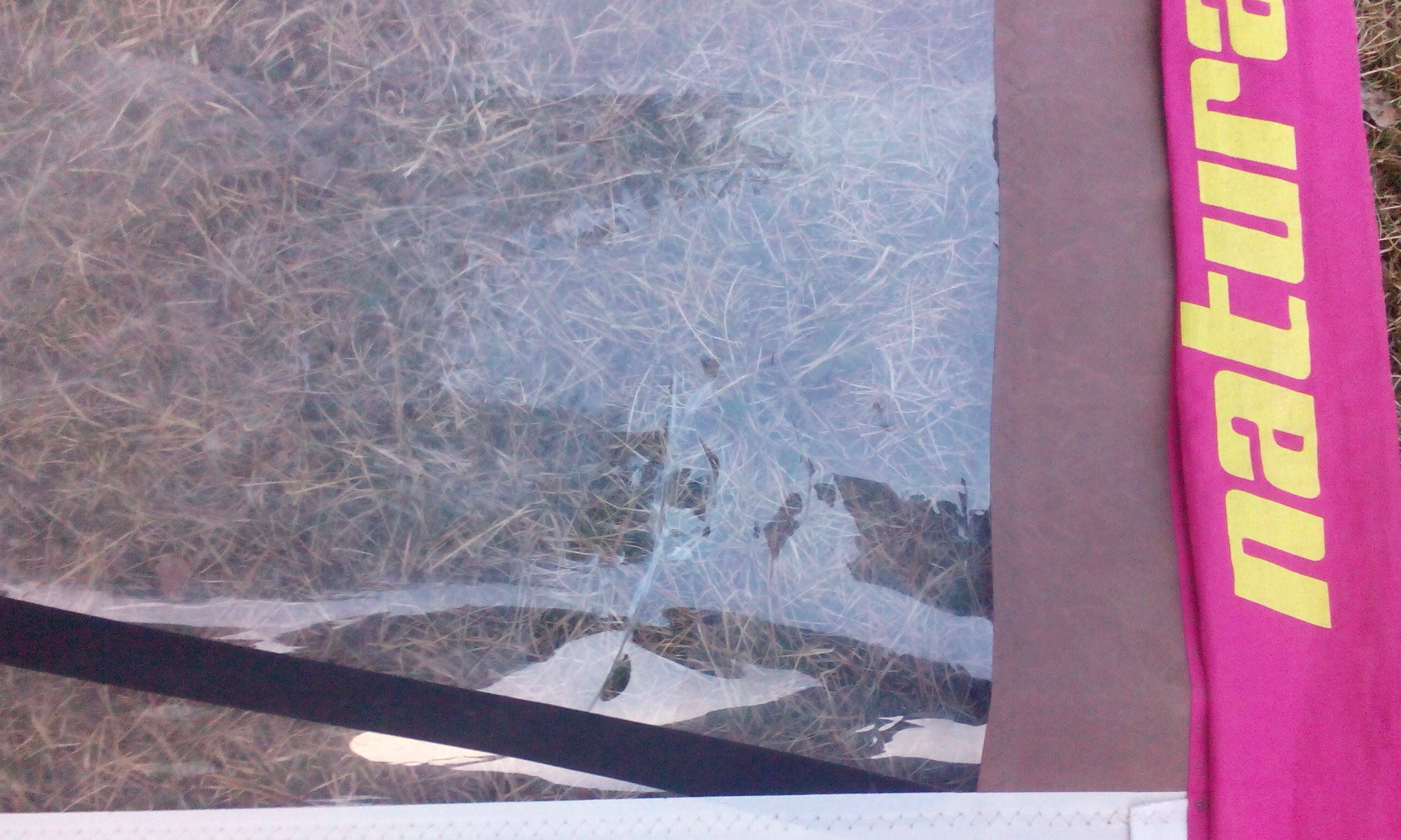

Высылаю фото паруса. Парус NS Natural 7.8 2012 года.
Брал б/у.
Лопнуло от латы до латы рабочее окно (3 кажется) (Размер приблизительно 220смх85см)
Подклеено предыдкущим хозяином, лопнувшее 2ое снизу окно, расползается галсовый угол.
Озвучьте, пожалуйста, стоимость ремонта. (Если ремонт возможен и имеет смысл)
Замена 1ого (или 2х) окон и ремонт галсового угла.
Есть вариант заклеить окно целиком тонкой защитной пленкой, для обклейки авто.
Но думается, что это утяжелит парус и вообще перестанет нормально работать окно.

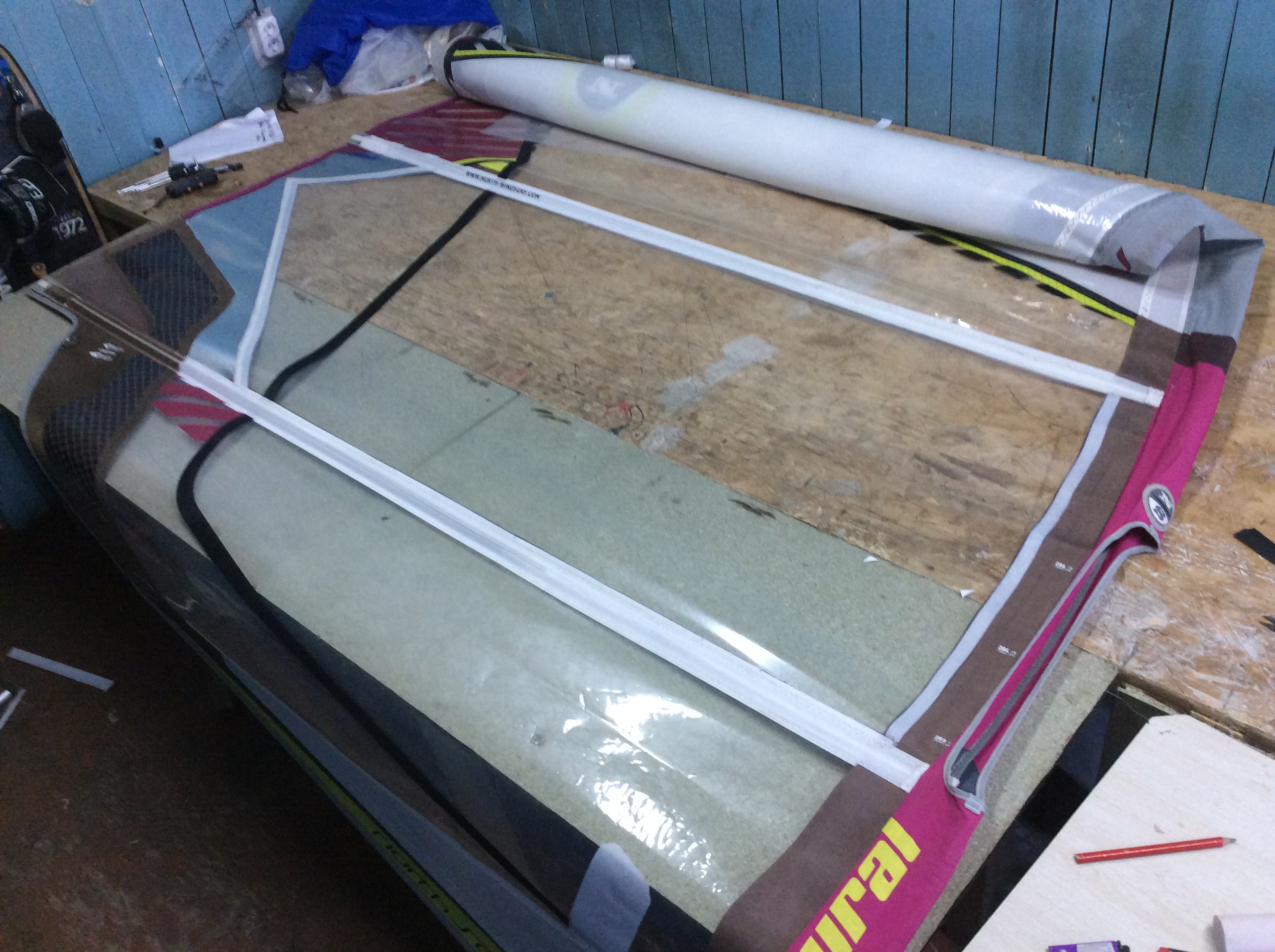

Парусок починил и отправил обратно хрзяину....

Спасибо Владимиру за Natural 7.8! Наконец-то попробовал на воде. Всё хорошо, не морщит, по мачте - как и было. Оригинальные линии узора восстановлены дакроном. Почти как новый, ремонтное окно выдает излишней свежестью!
