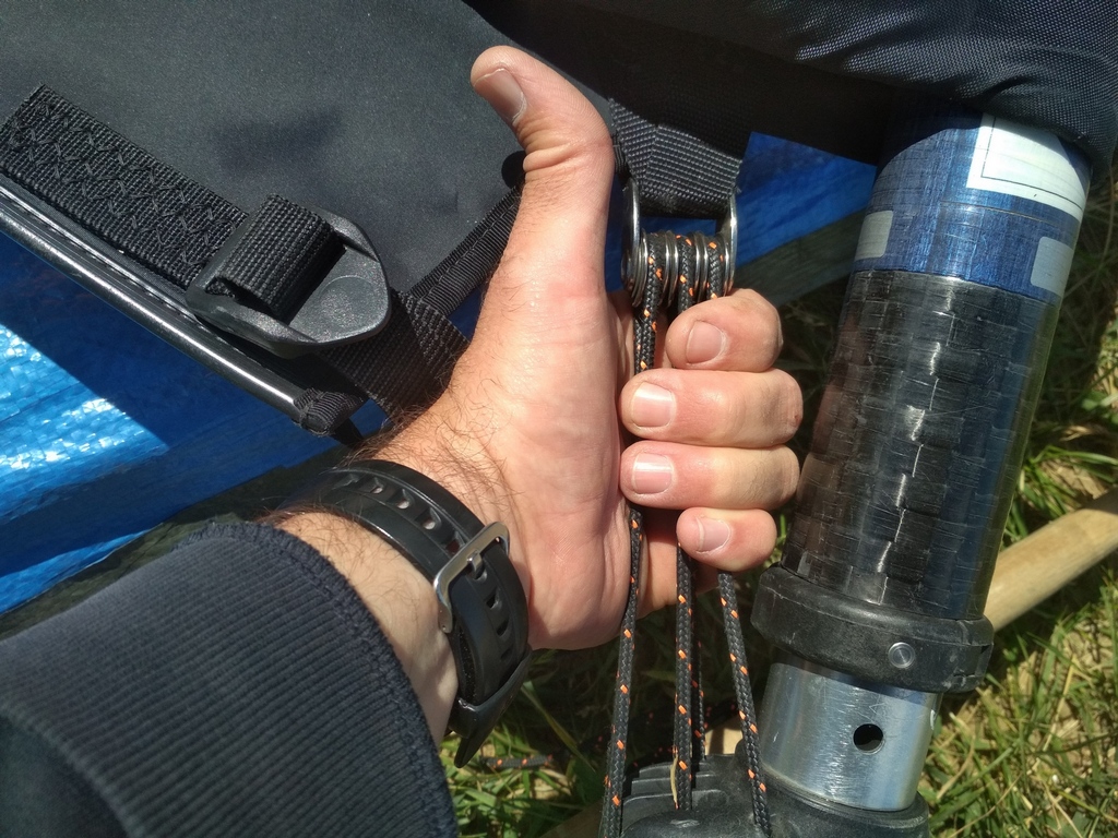

Спасибо огромное всем откликнувшимся.
Все-таки удалось поставить камберы. Получилось без применения гика. Опытным путем нашел оптимальное натяжение по мачте. И, надавливая с внешней стороны, как на видео, камбера встали на место. Правда с учетом рекомендации DIMMER. Действительно. Просунув руку под мачтой очень удобно управлять камбером.
Еще раз всем спасибо. Хорошего ветра.
