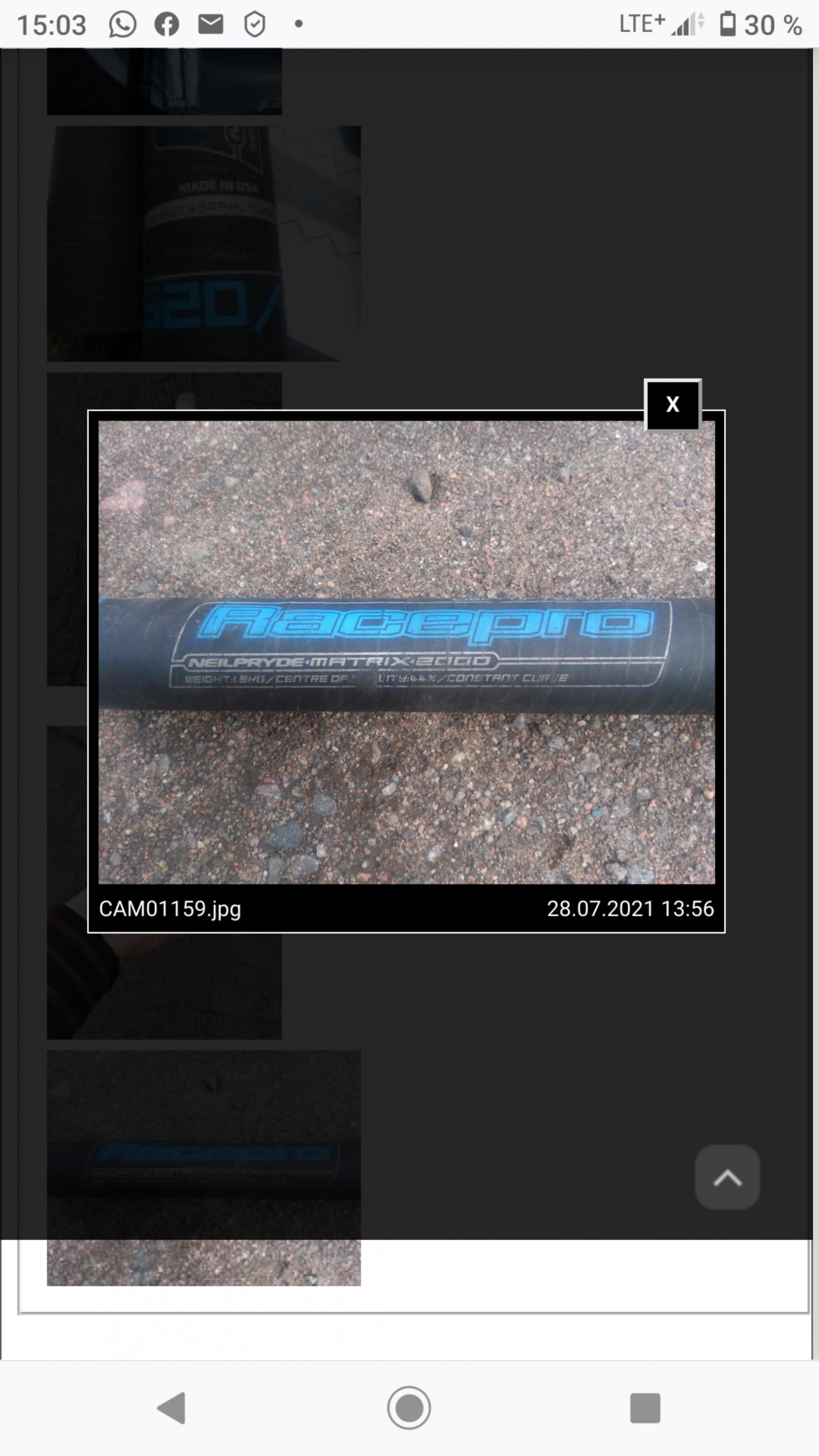

Почему "нет"? Та, что второй картинкой я выложил- rase pro 2006 года: жесткость 32, прогиб констант карв. То, что доктор прописал. Я на такой юзаю NP rs slalom mc 3. Отлично работает.
Только она 490 у меня...
Под NP RSR EVO5 нужна мачта с прогибом Flex Top.
Например, из тех что упомянуты здесь: https://raceyou.ru/thread27886.html.
Лучшие варианты: FX100, FLX100, TPX100, X9, MATRIX100.
X6 по прогибу примерно подходит, но может понадобиться перенастройка камберов (под диаметр мачты и под прогиб).
Сообщение от ljkueiby Посмотреть сообщение
Что в вашем понимании отлично, с мачтой Flex Top сравнивали?
Добавлю что NP RSS менее требователен к мачте чем NP RSR. На RSR в большом размере при неправильном прогибе как минимум со временем будет разрываться переднее полотно (то, что внутри мачт-кармана).
