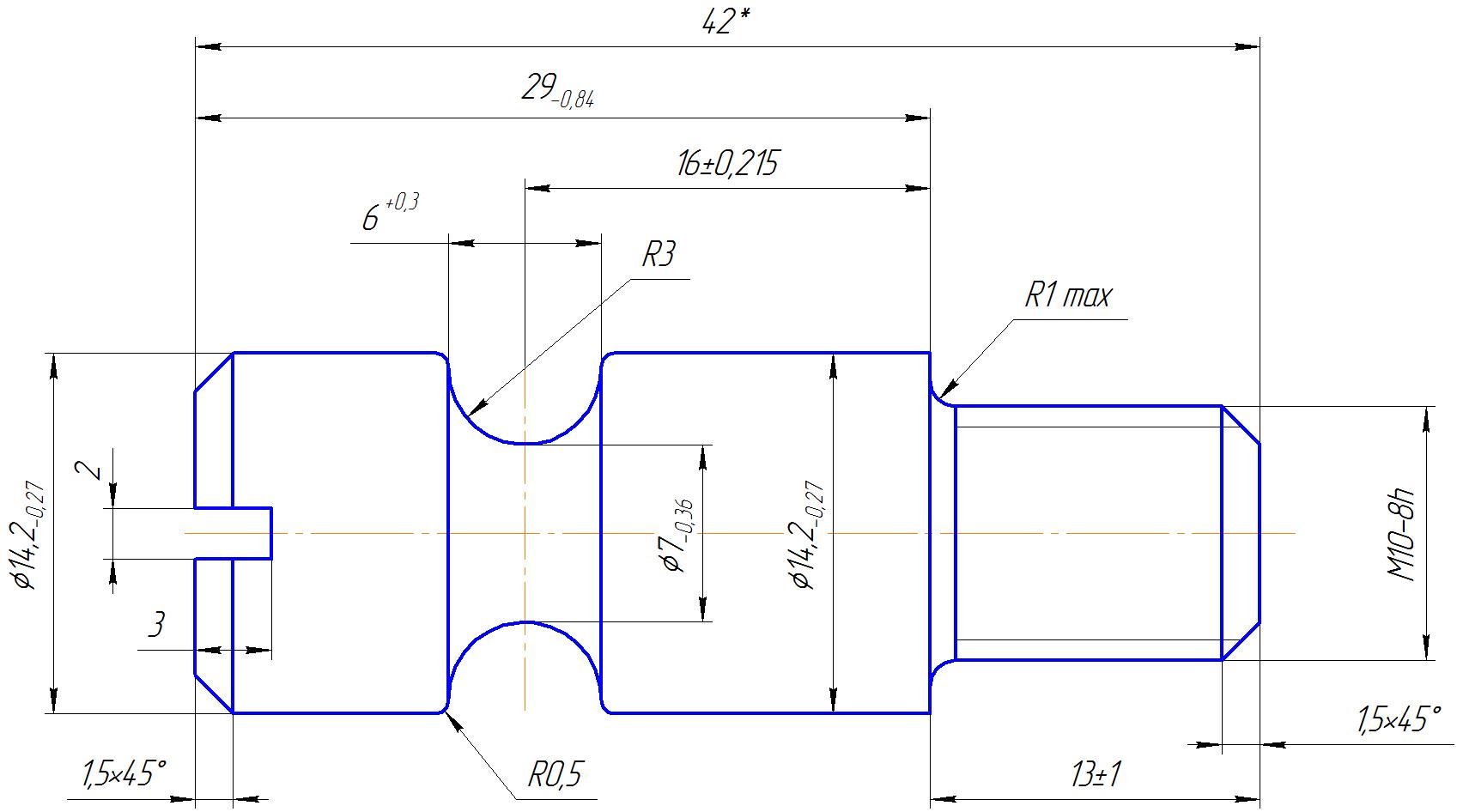

Шарнир для ССТ Шкипер
Решил разместить здесь чертёж нижнего пальца для шарнира доски ССТ Шкипер. Может быть кому-то понадобится, т.к. такие пальцы (и шарниры с ними) в продаже я найти не смог. Не понятно, в ССТ сами такой стандарт разработали?
У меня сейчас запасной шарнир с таким пальцем, всё нормально работает. А основной шарнир изготовлен не цилиндром, а конусом с d14 до d14,7 с учётом износа отверстия в каретке.
Шероховатость Rz20.

Надо измерить штангенциркулем отверстие в доске.
Наверное этот.
Непрочитано 02.09.2015, 12:17
яб не заморачивался по конусу. добавляет гимора с обработке и усложняет деталь. удорожание соответственно.
следом, если "мама" развалилась, то вставив новую 14,7 станет не проходным размером.
в общем, конструкция должна быть простой.
з.ы. у меня есть пару штук... если что, именно по этому чертежу. заказчик соскочил. валяются без дела.
Ну да, конус совсем не обязателен, это уж так, типа изврат - один хрен там зазор должен быть изрядный...
