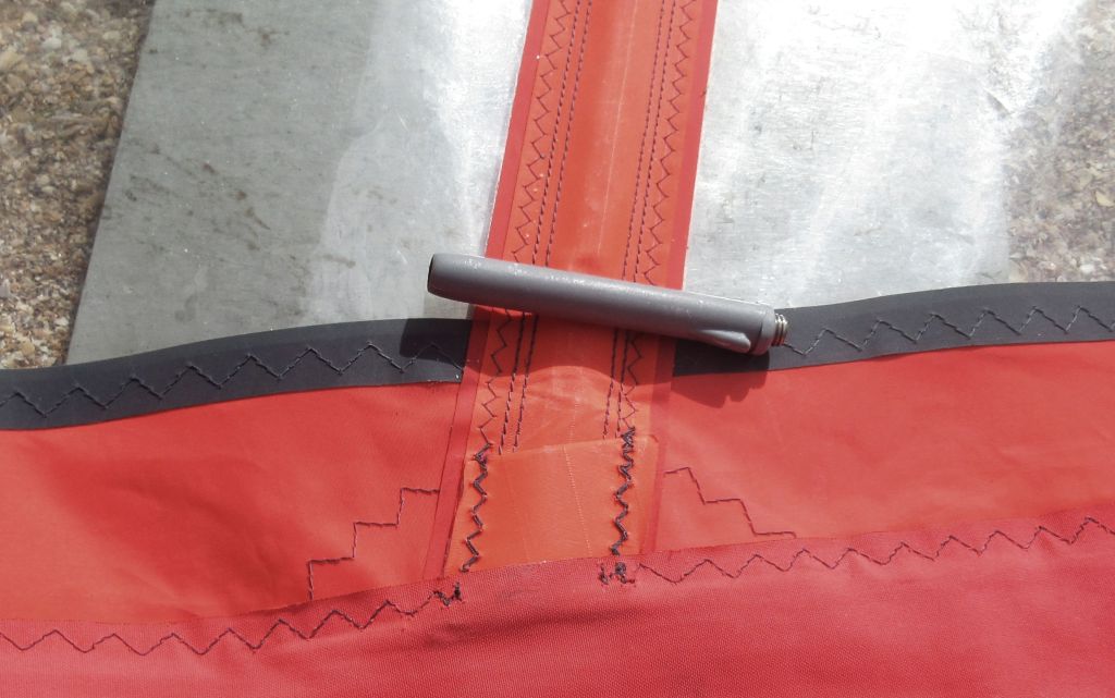

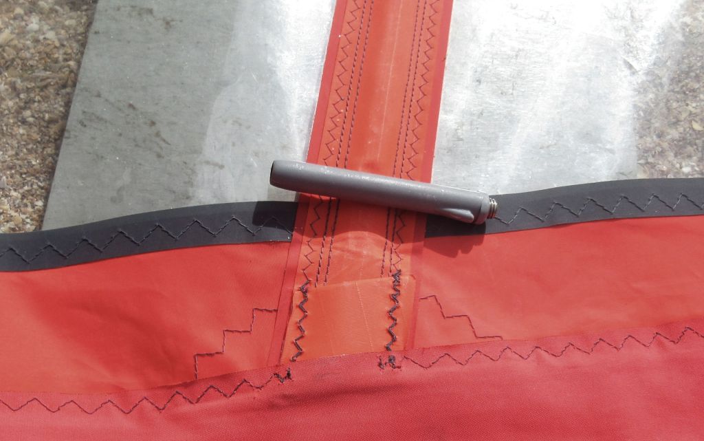

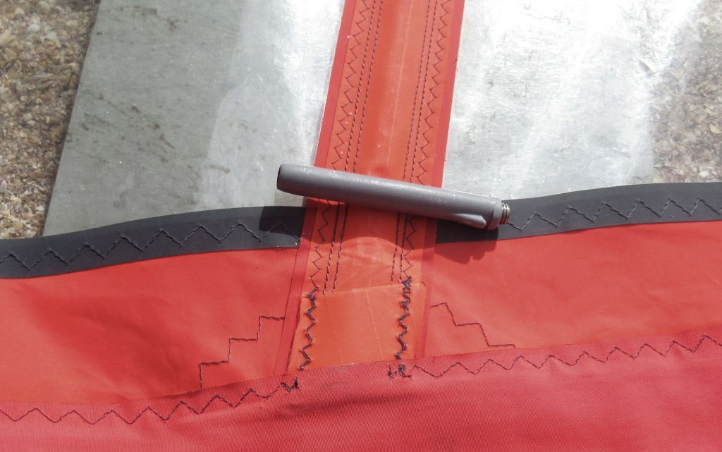

Слева - сломанный наконечник камберной латы
Справа - новая лата
Внимание, вопрос!
Пересаживать ли черную пимпочку на новую лату?
Непрочитано 16.08.2016, 11:12
#125
Пересаживай. Или сделай подобный из подручных материалов. Это уменьшит/предотвратит износ стаканчика, в который вставляется конец латы и самого кончика латы.
Непрочитано 16.08.2016, 13:36
#126
meral
Club: -
Location: Дахаб/киев
Weight: 120 kg.
Если нормально снимается - да.
Если нет, она успешно заменяется намоткой синей изоленты или водостойкого скотча или ниткой на клею.
эта штука предотвращает распушение конца латы на отдельные волокна под нагрузкой. Тоесть основная ее цель - обжать кончик латы.
Непрочитано 16.08.2016, 14:16
#127
Andrey Gabez
Аватар для Andrey Gabez
Club: #surfpointfamily
Вообще не снимается. Приклеена намертво. Да и сечение у кончика отличается.
Непрочитано 16.08.2016, 16:31
#128
meral
Club: -
Weight: 120 kg.
она мягкая. можно снять поддев отверткой плоской с двух сторон. или ножиком.
или откусить кончи латы, разломать молотком(поперек стукнуть), вытащить пласкогубцами.
но вообще можно ее заменить изолентой. только последние слои наматать с натягом, чтоб вода не проходила.
Непрочитано 16.08.2016, 20:42
#129
ultra33
еденица - еду
Благодарностей: 114
Записей в блоге: 19
Эта штучка нужна чтобы не рвать усилитель передней кромки паруса, который на многих камберных парусах представляет из себя плотную ленту. На тех парусах, где усилитель пластмассовый, штучка не применяется. В общем сильно желательно переставить или придумать пластиковую замену. Скотч/изолента если только как времянка. Но потом остатки изоленты вытаскивать из усилителя будет очень непросто.
Обычно снимается так - упираемся в штучку со стороны латы, например, плоскогубцами, но так чтобы не зажать лату (можно вставить проставочку чтобы плоскогубцы не сжимали лату), и тянем. Лучше вдвоём. Бывают особо упорные штучки, тогда нагрев, ковыряние, проникающая смазка итп.
Непрочитано 16.08.2016, 21:12
#130
Так как это осколок латы, который никуда всё равно не годен, а штучка скорее всего надета на защитную ленту латы, то разбиваем молотком осколок в мелкие щепки и вытаскиваем их понемногу из наконечника утконосами. Делов на 5 минут вместе с надеванием перчаток (иначе стекло ломаное нафаршируется в кожу).

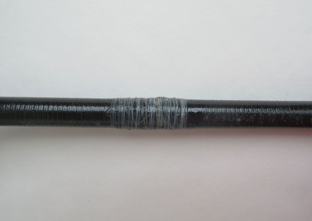

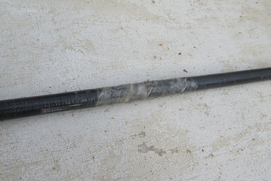

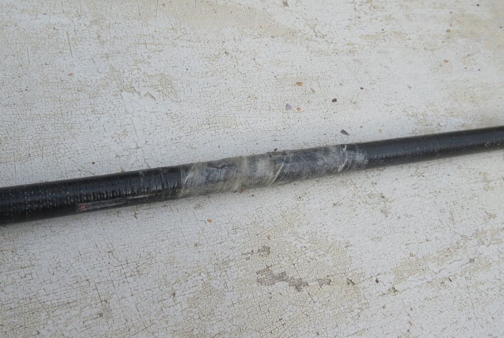

Снова сломалась лата, и вроде бы все очевидно по теме... Но в этот раз решил сделать "как надо", вспомнить для себя и написать тоже. Во-первых, вытащил лату из кармана. Вынимаем "наружную" отломанную часть, а внутреннюю можно вытолкать (не надо по всему мачткарману колоть шилом). Главное, начать каким-то образом (в моем случае, просто присборил руками, как англ.булавку в пройме толкают). Далее можно пихать каким-то бруском по гладкой поверхности (фото 1). Мне подошел сам же натяжитель латы, выползла как по маслу (другие разы приходилось и повозиться).

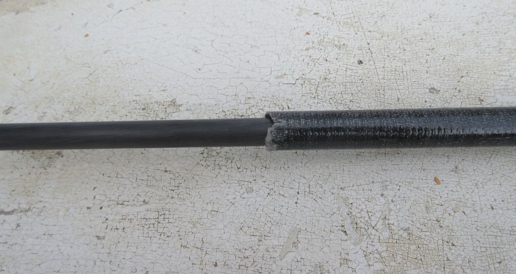

Лата оказалась сборная, и сломана по трубке. Можно, конечно, разобрать и заменить трубку целиком, но таковую найти еще надо, к тому же концы к трубке приклеены и вынимаются не без труда. Решил чинить трубку в этот раз.

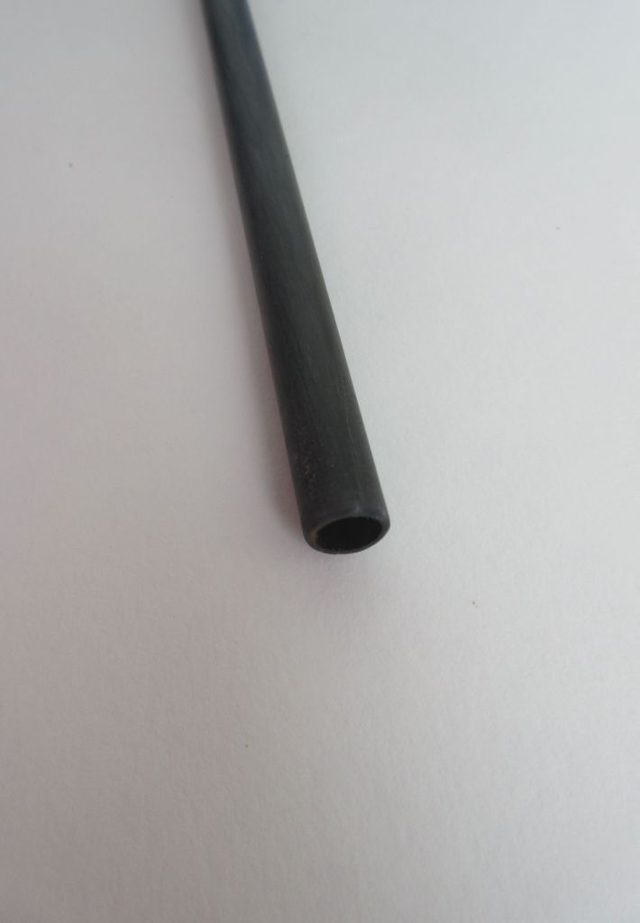

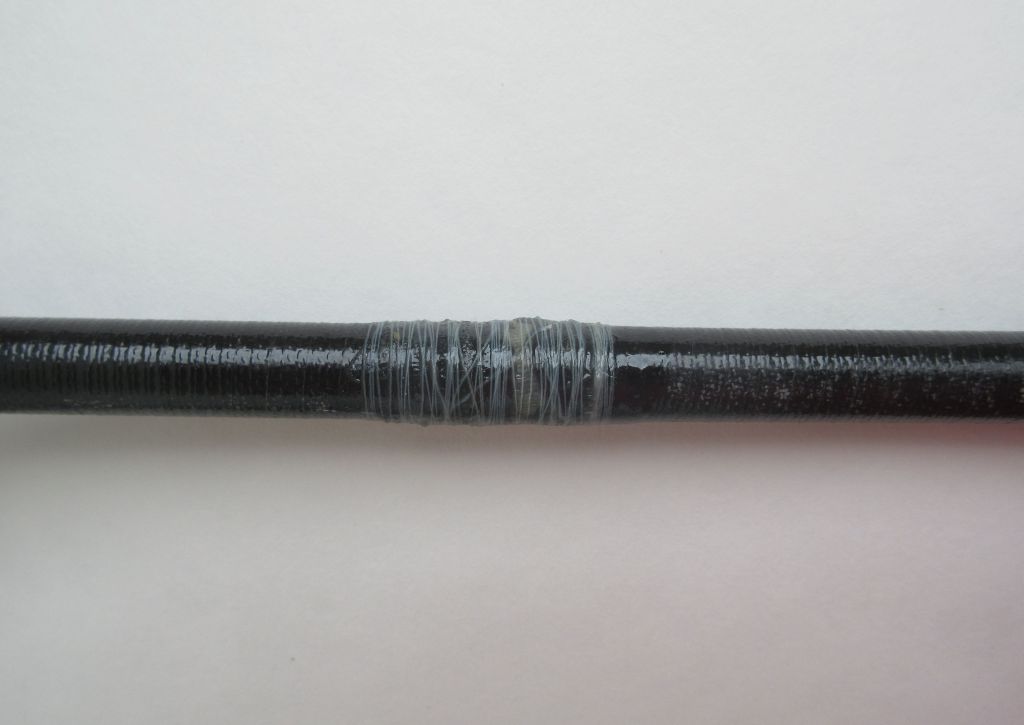

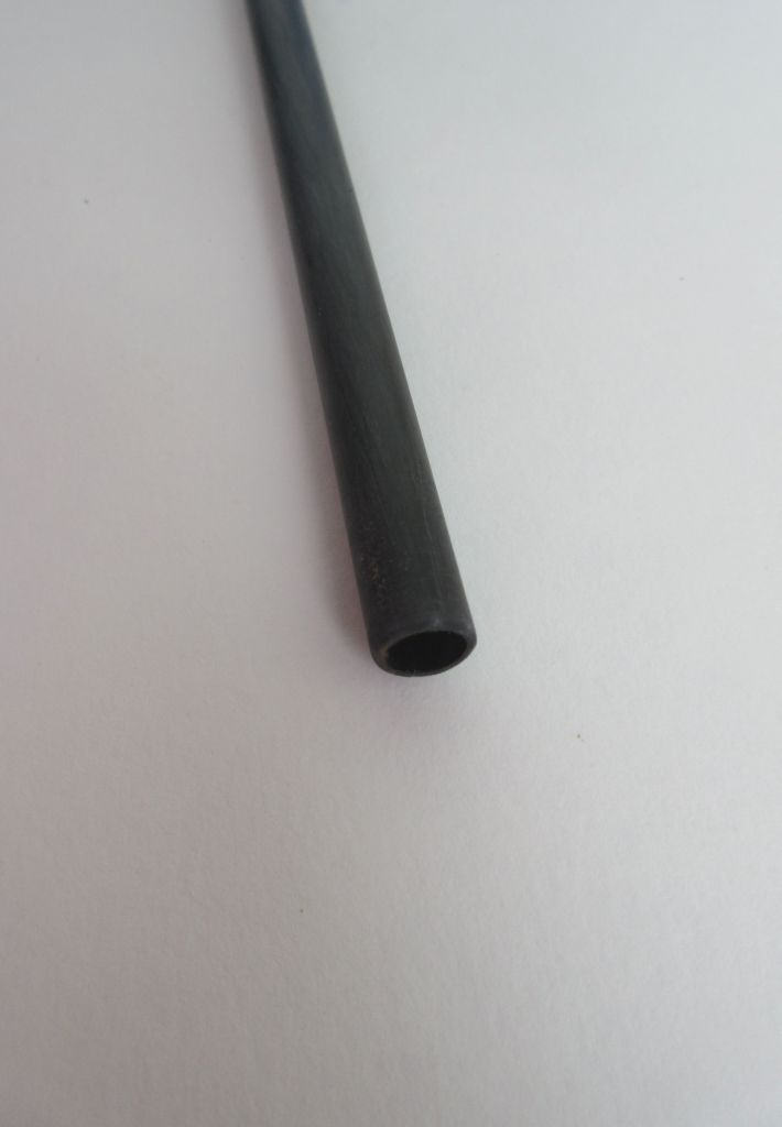

Наиболее подходящая вставка вовнутрь - карбоновая трубка, у меня нашлась такая. Для трубок ташинхем нужно вставку 10мм. Для карбона достаточно стенок 1мм, уже вполне прочно. Можно внутрь и стеклянный стержень вставить, обычно они есть под рукой от старых лат. Вообще, зная, что трубки часто ломаются (у ташиков это болезнь), лучше иметь такие вставки в запасе (фото 2).
Длина вставки - достаточно по 7см с каждой стороны, можно 10см. Лата в районе трубки не сильно гнется при работе, оттого решил клеить эпоксидкой. Перед намазкой лучше зашкурить все поверхности, т.к. все покрыто лаком (и даже бывает обтянуто пленкой). В т.ч. внутри латной трубки какая-то смолистая примазка оказалась, протер уайт-спиритом.

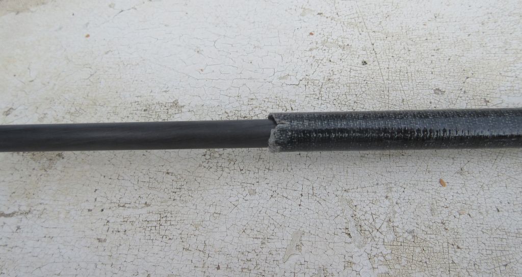

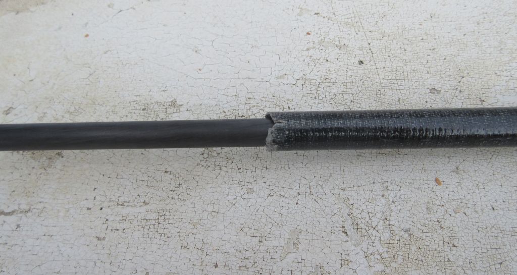

Перед намазкой лучше пометить середину вставки, потом ее трудно найти, и сориентировать концы латной трубки (фото 3). После вставки все будет непонятно и будет скользить как по маслу... Лату (трубку латы) надо расположить на ровной поверхности, или выровнять на трех поперечных брусках, чтоб в итоге она получилась прямая.

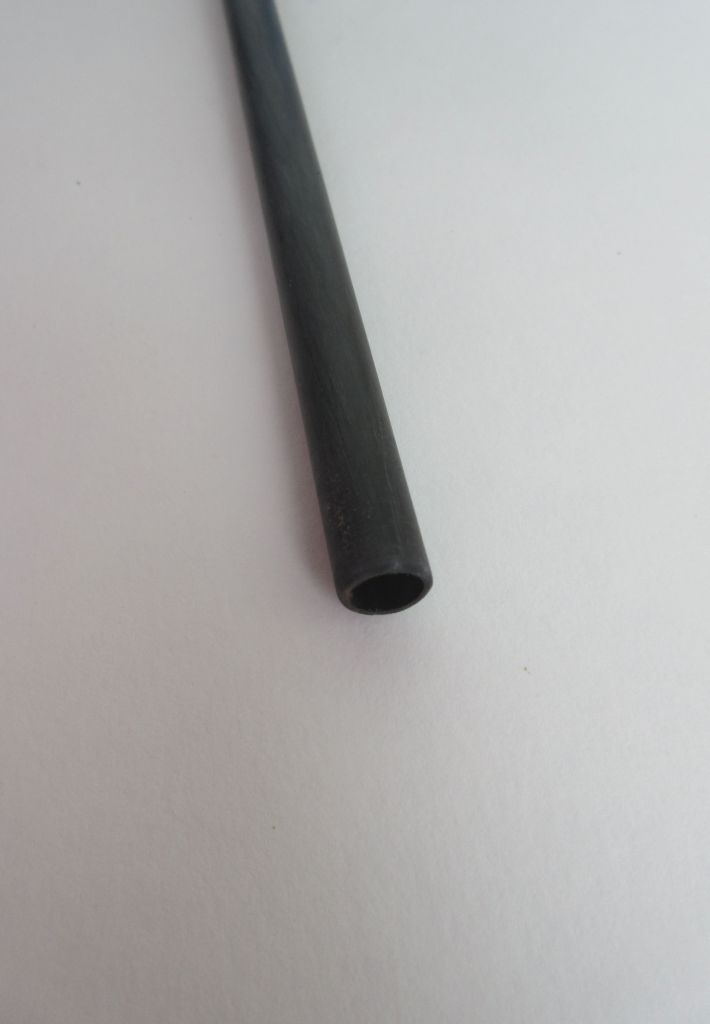

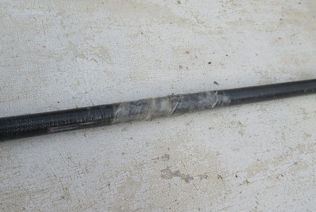

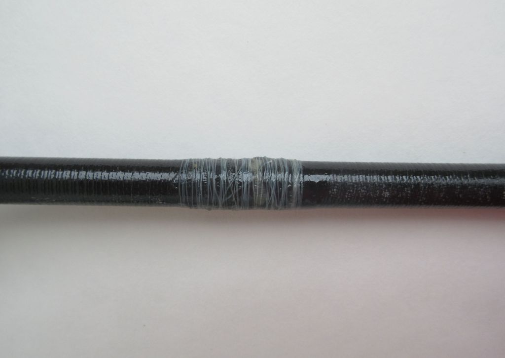

После стыковки остается шов, и если на этом закончить, то после будет неровно, придется мотать стеклотканью, шкурить, ровнять или оставлять как попало (на прочность оно не влияет, на фото 4 - заклейка предыдущих лет, после нескольких этапов, перед зашкуриванием). В этот раз решил все сделать гладко и в один прием, потому как кататься охота... Обмотал по-сырому тонкой стеклотканью, а чтобы не топорщилась, поверх пошелся капроновой ниткой, слегка прижимая стеклоткань. Нитку мотал невнатяг, особенно посредине, чтоб не было провала на месте стыковки. Как только схватилось, обмял-подровнял эпоксидку (в резиновых перчатках). Получилось довольно ровно за один проход, шкурить не понадобилось, нитки только подрезал ножиком (фото 5). В латкарман лата вползла как родная, только пришлось повозиться, одевая натяжитель.
Можно клеить и цианоакрилатом, но тогда желательно чтоб вставка внатяг входила, и тоже шкурить-чистить придется. Будет гибче, но не прочнее, и шов останется, захочется его закосметить потом. Но кататься можно будет сразу, ну, через полчасика, так что иногда смысл есть.
Как-то так, в моем трубчатом случае ')
