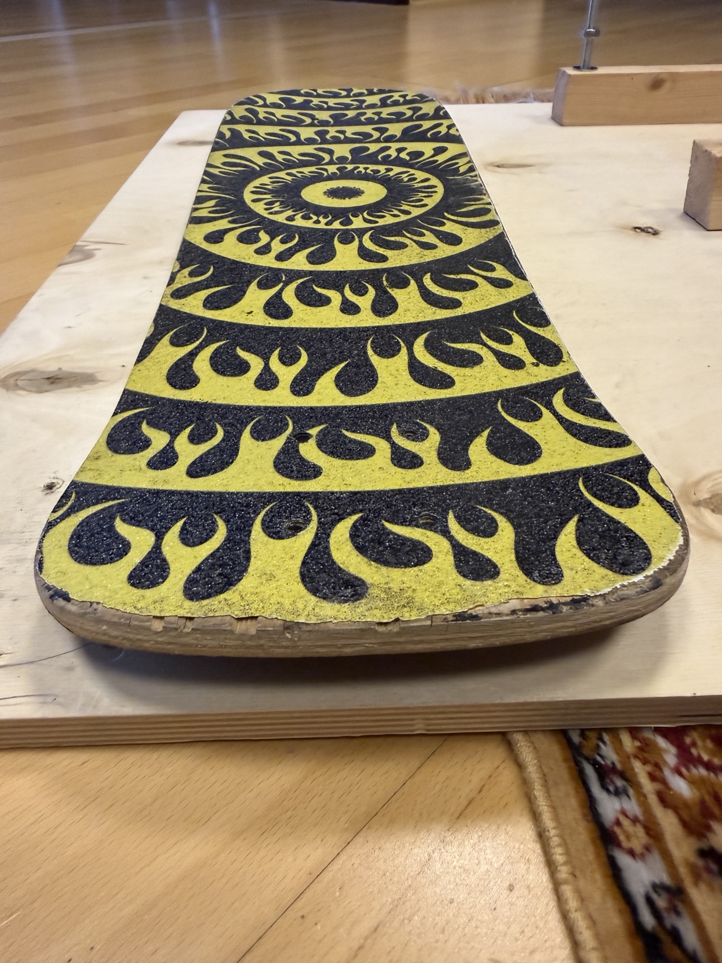

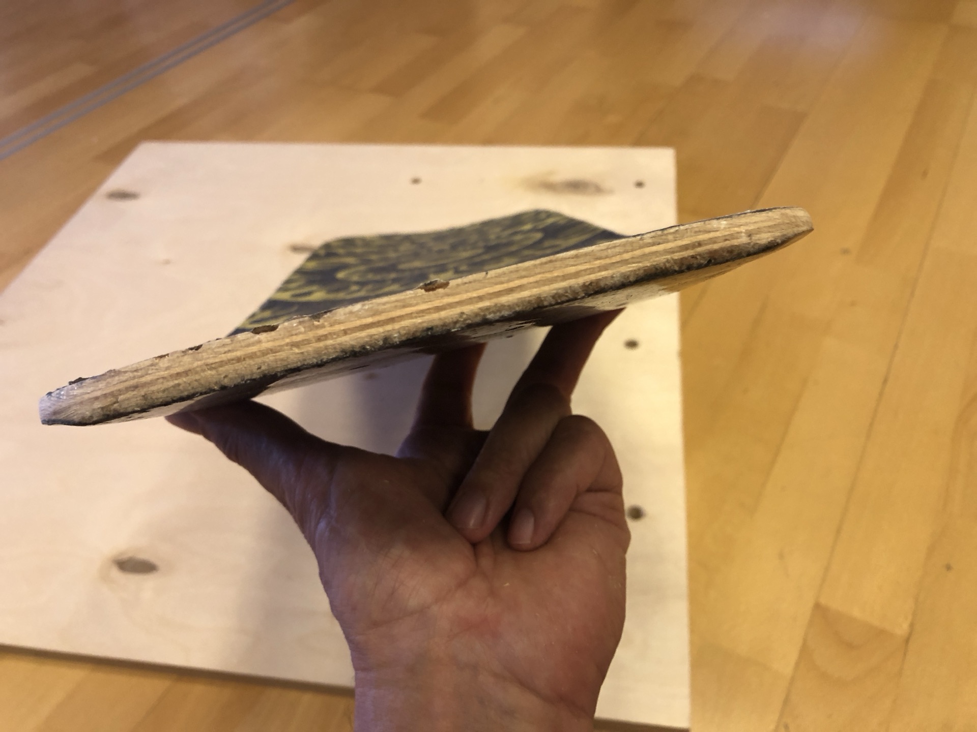

К примеру моя дека с 22-го года идеально ровная. Сыну купил взамен той, что ниже покажу, и она за 3 месяца на градус, другой завинтилась. Другому человеку пришла, уже с вином в полградуса. Если шпон для пр-ва деки не высушен грамотно и качественно, то после склейки деки ее начинает вести. об этом даже в скейтовом чате китайцы писали, которые деки делают. Статистика на глазах обширная, 50/50 ведет и не ведет. В спортшколе ребенка штук 20 фанерок от sk8kings.

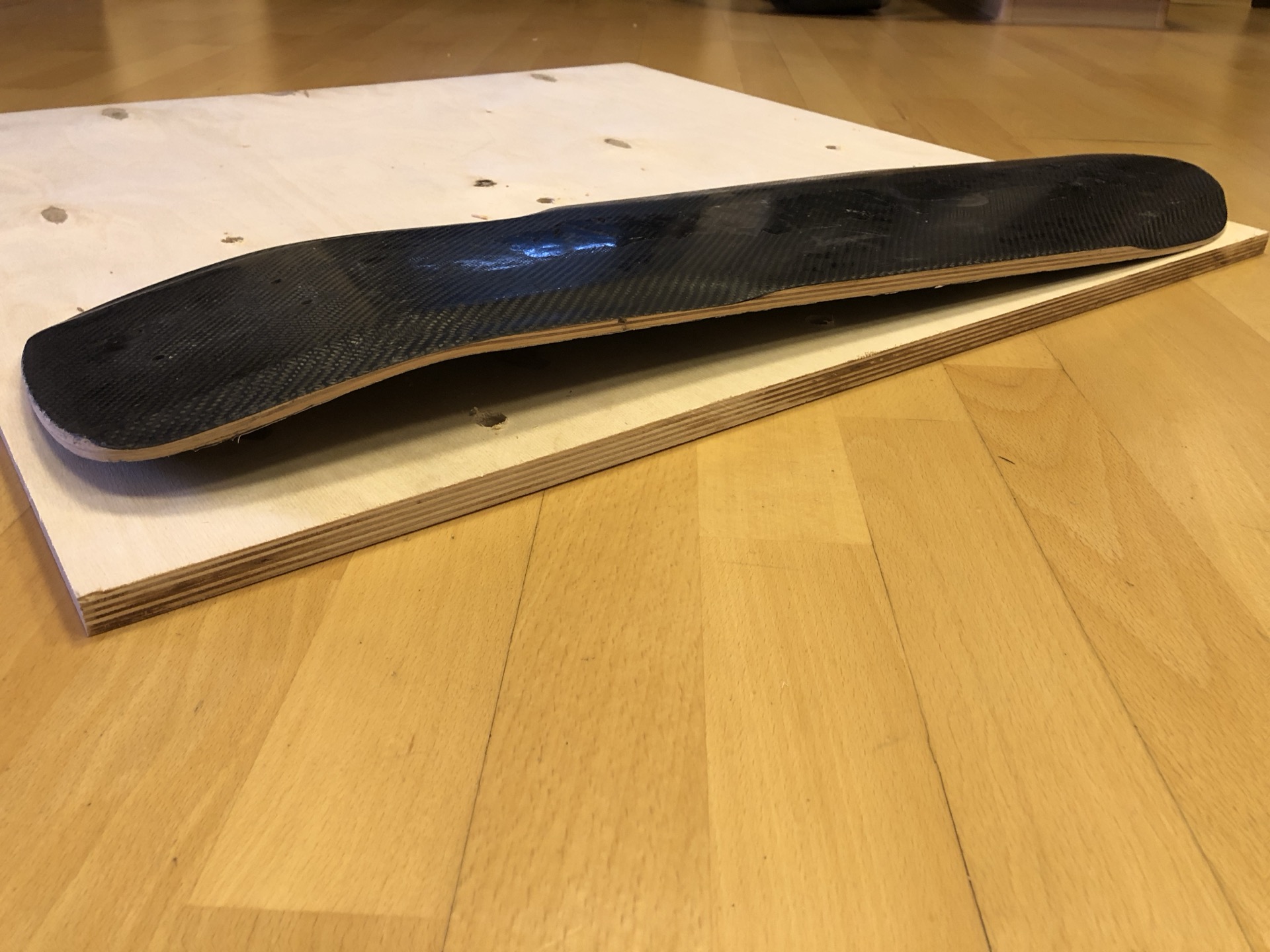

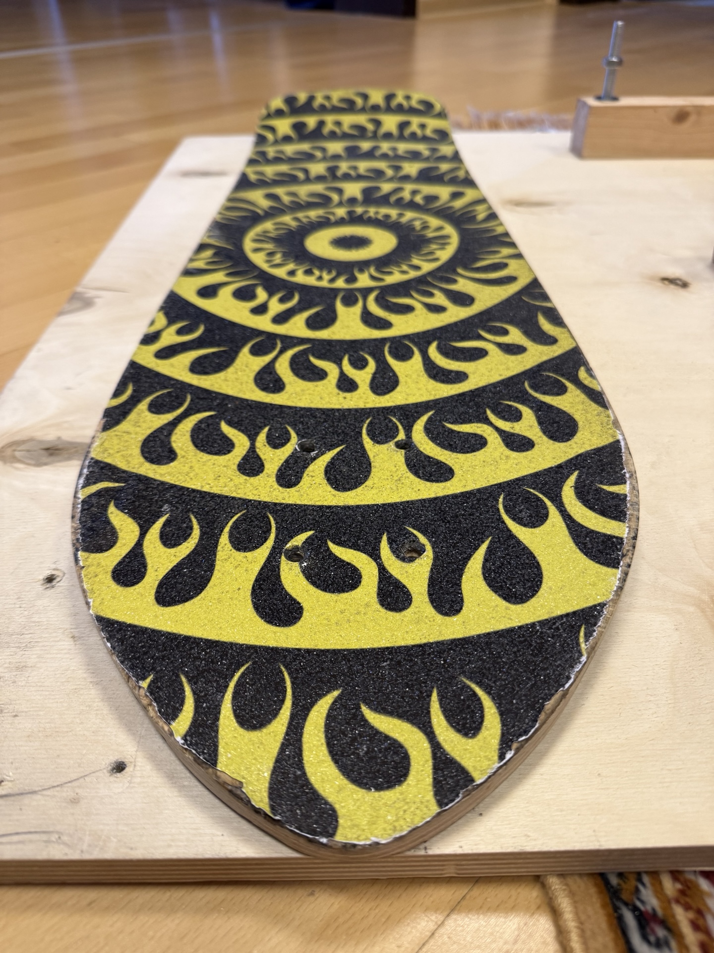

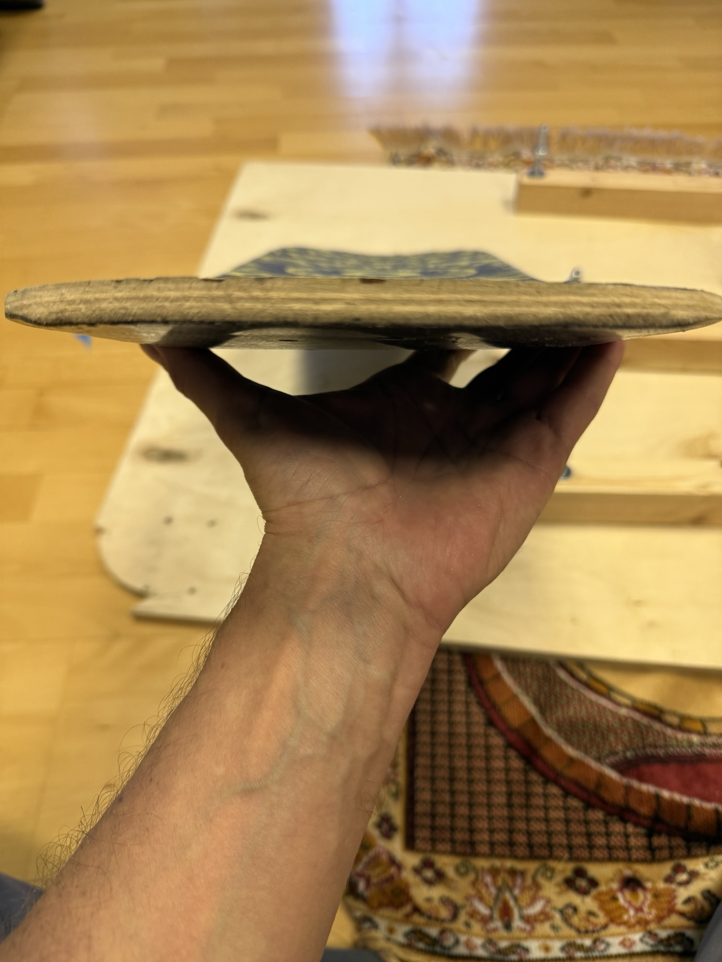

вот такая хрень с ней была
ID:	68532  Нажмите на изображение для увеличения
ID:	68533  Нажмите на изображение для увеличения

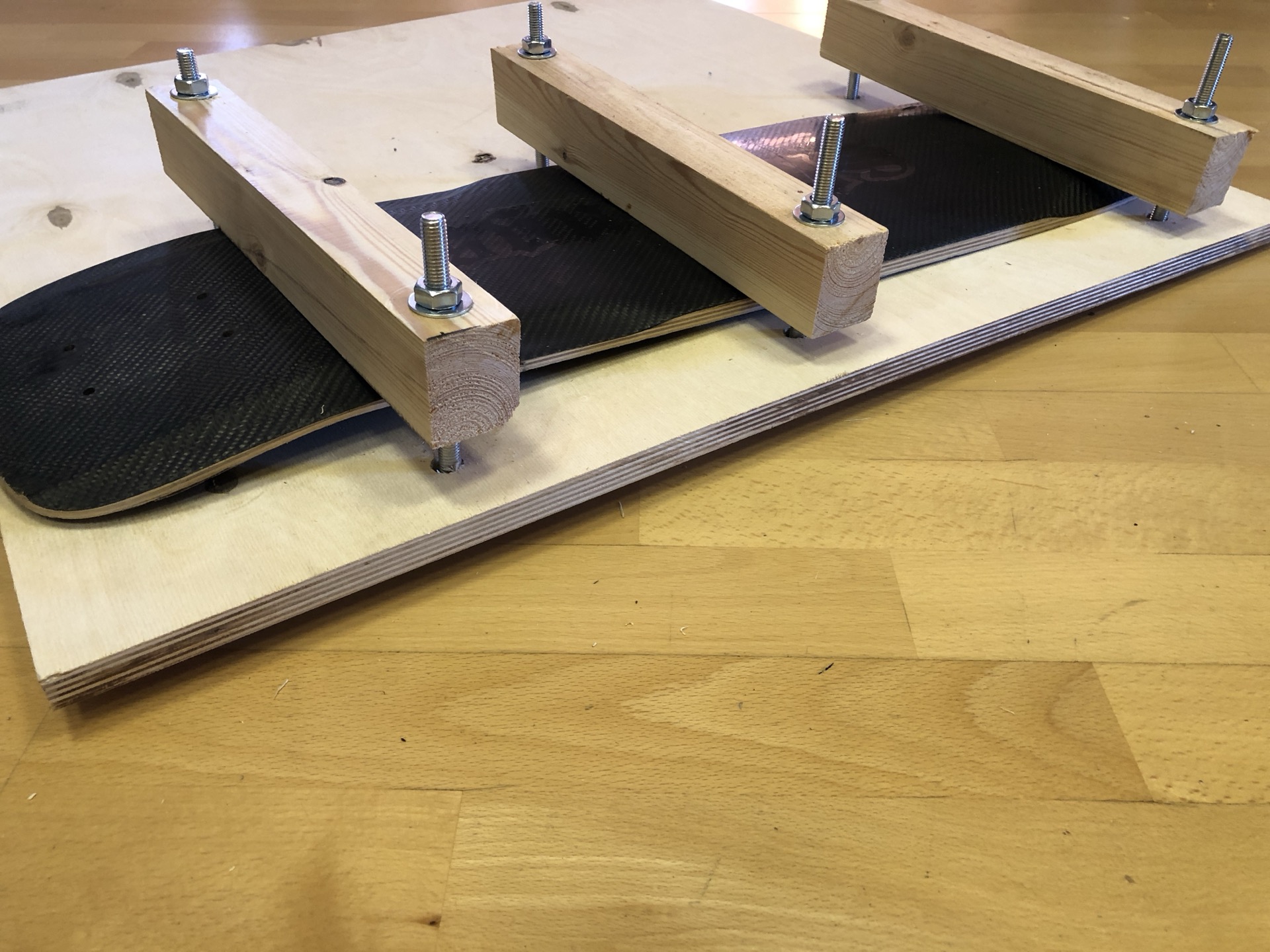

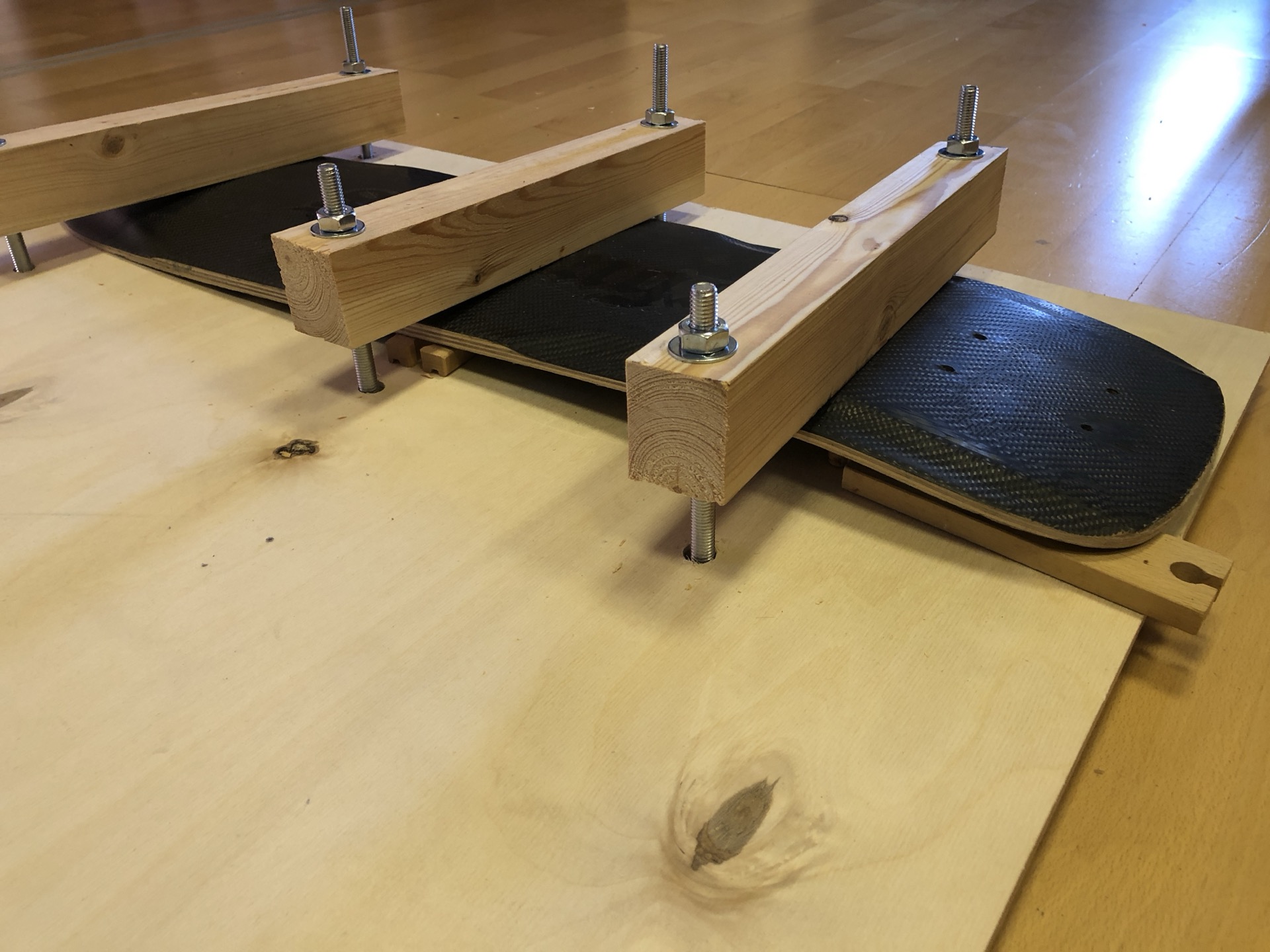

Сделал силовую конструкцию на развинчивание винта. Раз в неделю парогенератором пропаривал с торца. месяца 2,5 дека была под гнетом
ID:	68535  Нажмите на изображение для увеличения
ID:	68536  Нажмите на изображение для увеличения

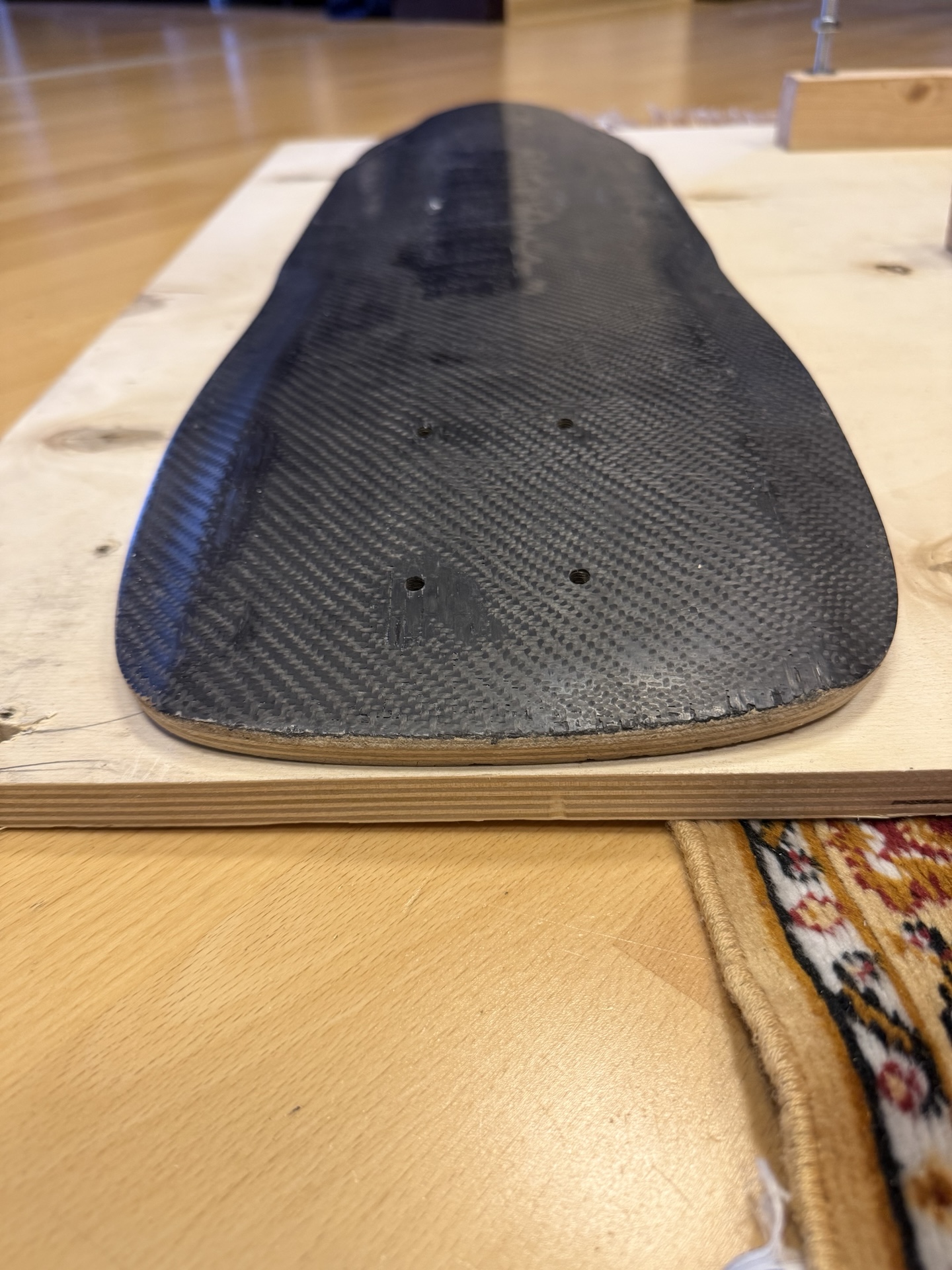

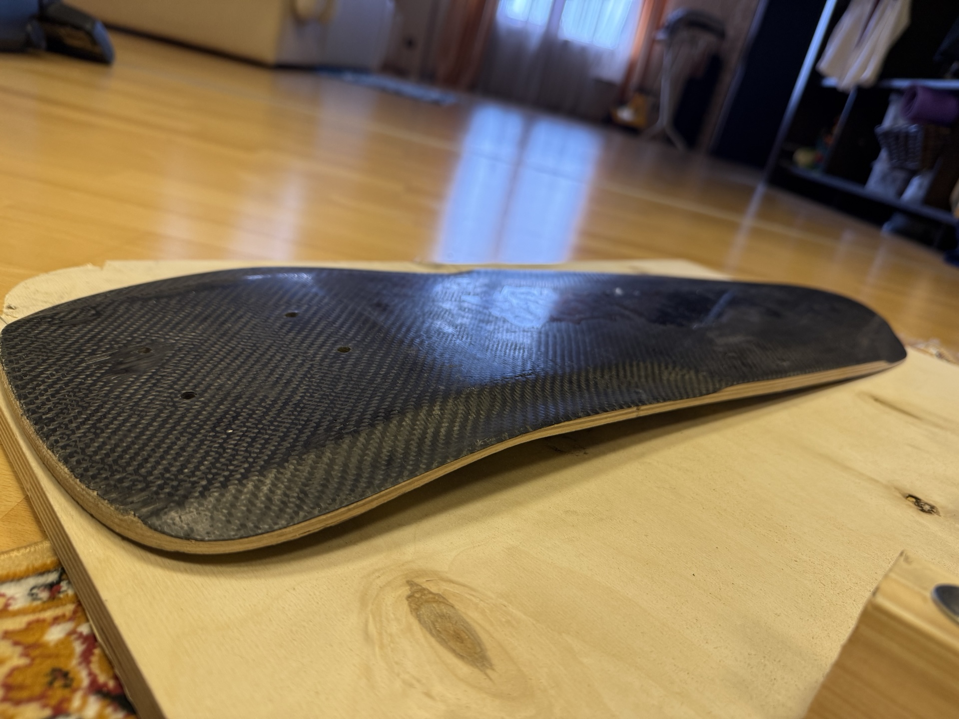

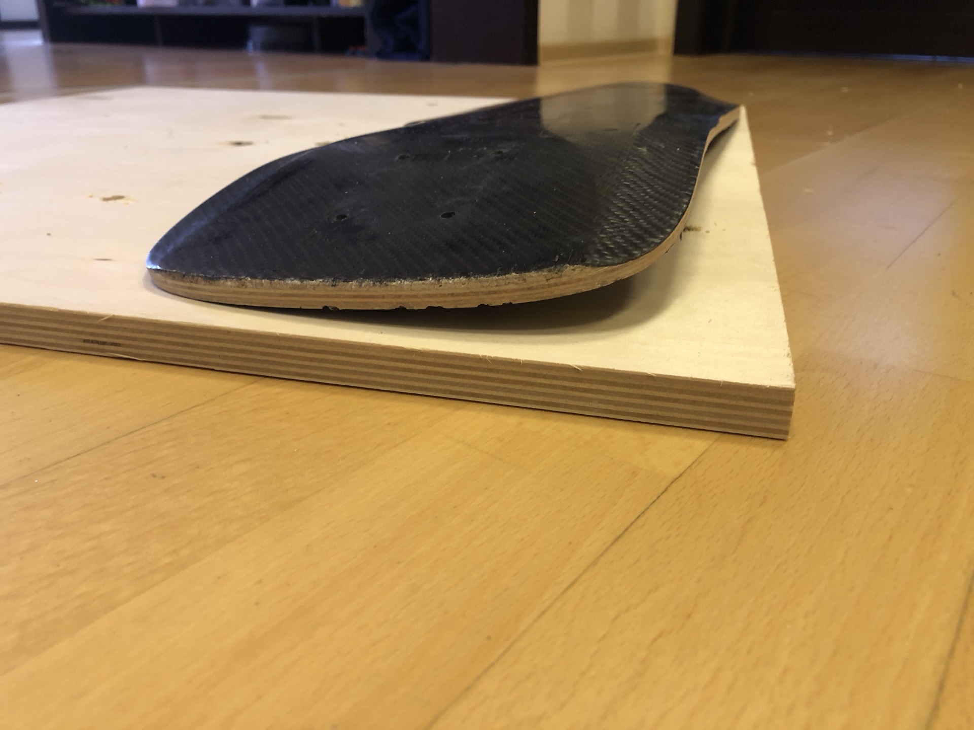

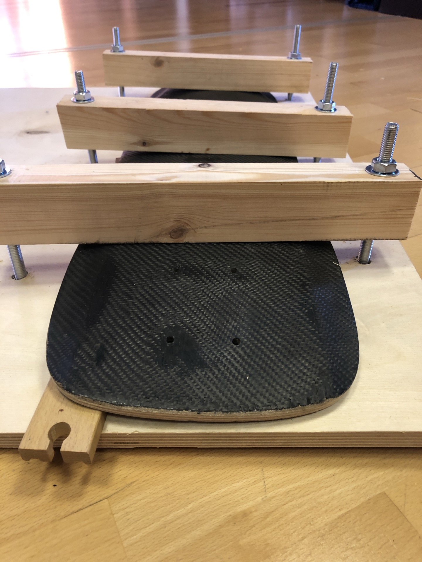

в итоге вот так стало
ID:	68538  Нажмите на изображение для увеличения
ID:	68539  Нажмите на изображение для увеличения
ID:	68541  Нажмите на изображение для увеличения

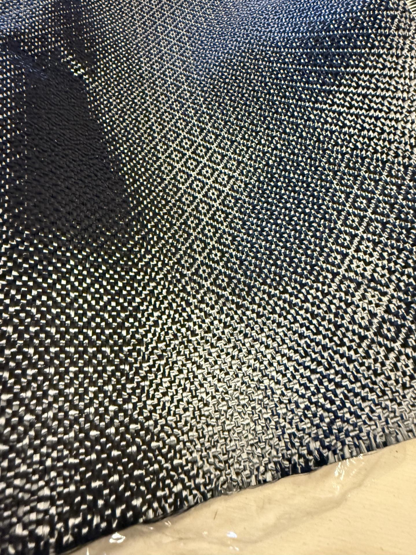

Теперь хочу зафиксировать это еще одним слоем карбона вот с таким плетением. На самом деле уже сделал, сейчас отшлифую красивенько, отполирую и покажу.
Если чтобы красиво, то пойдет.
Если для мех свойств, то лучше чтобы карбон был как можно менее тканый, как можно меньше изгибов волокон. Есть одно-направленные (unidirectional) ткани, прямые и под 45.
