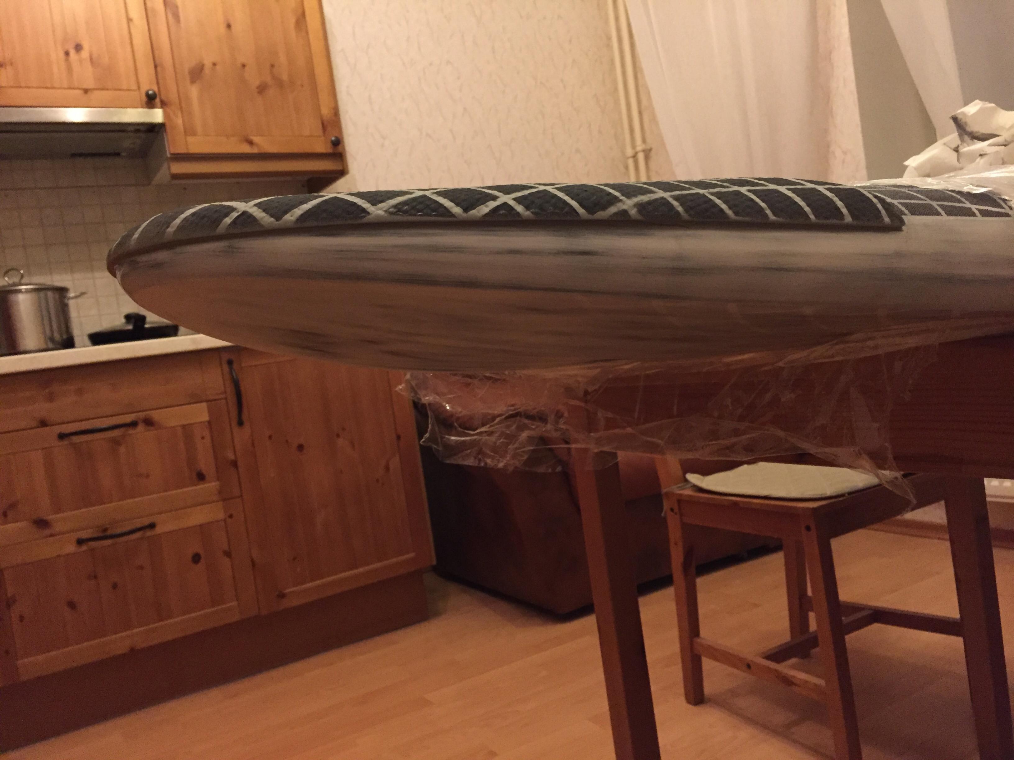

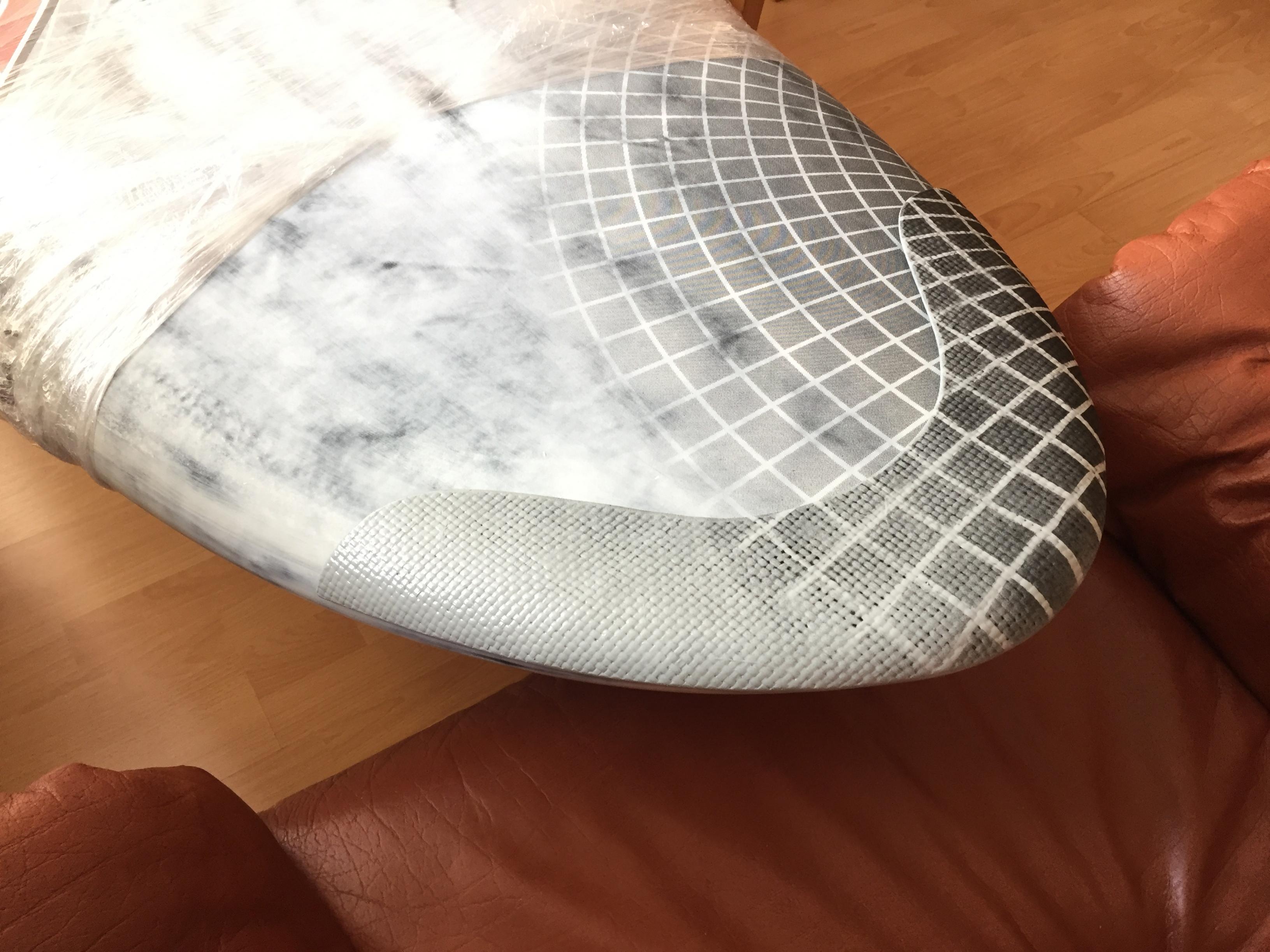

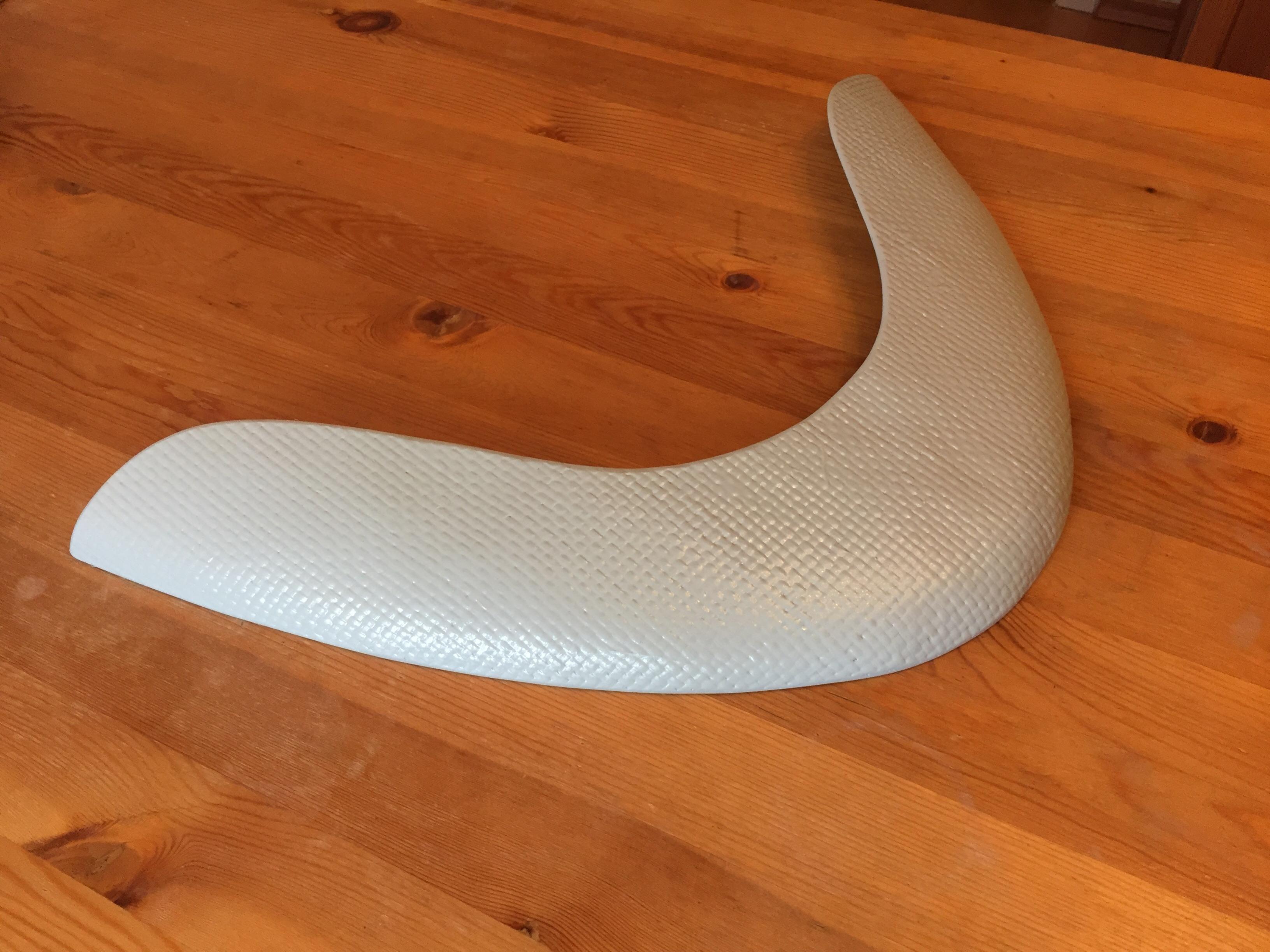

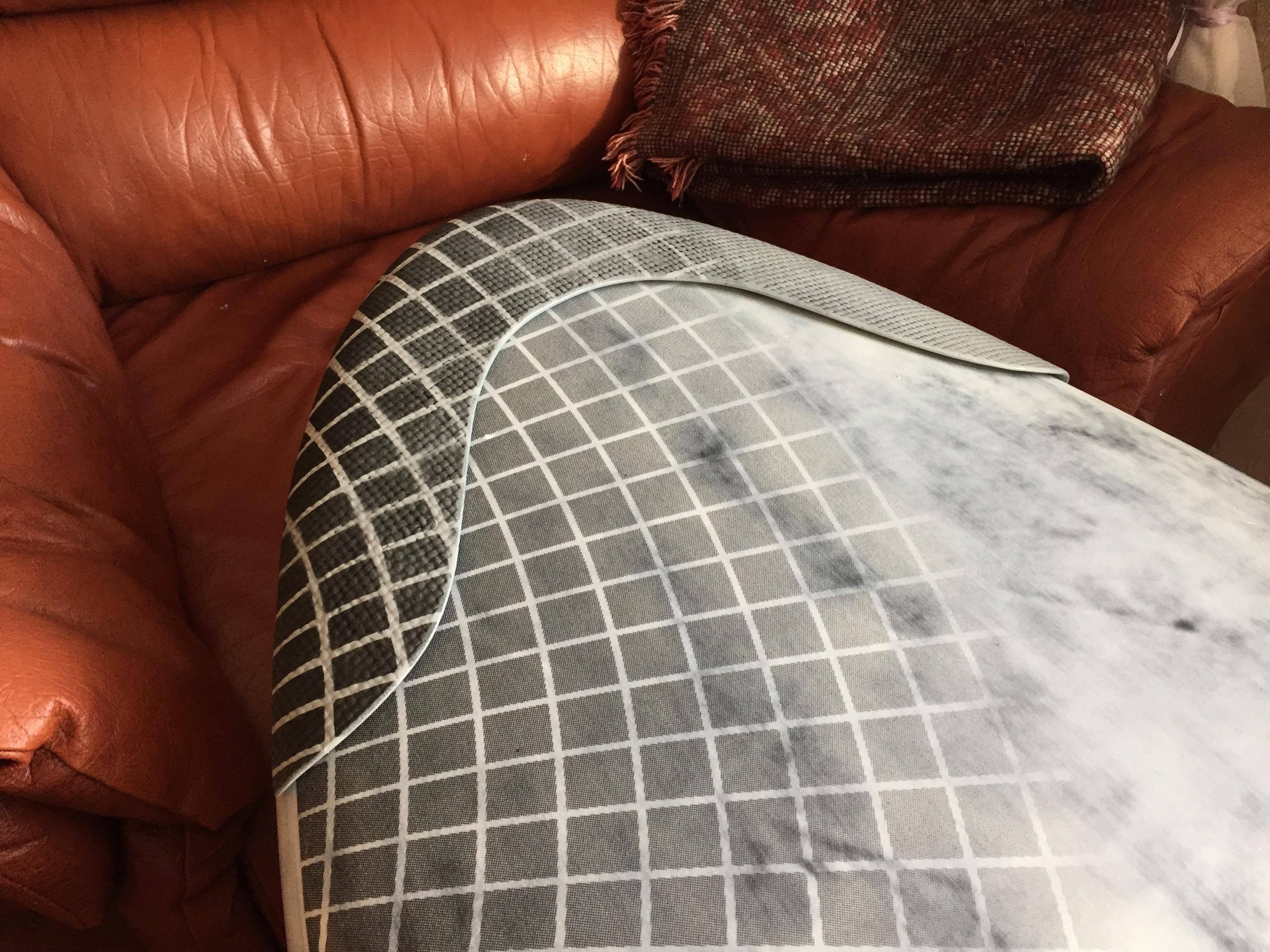

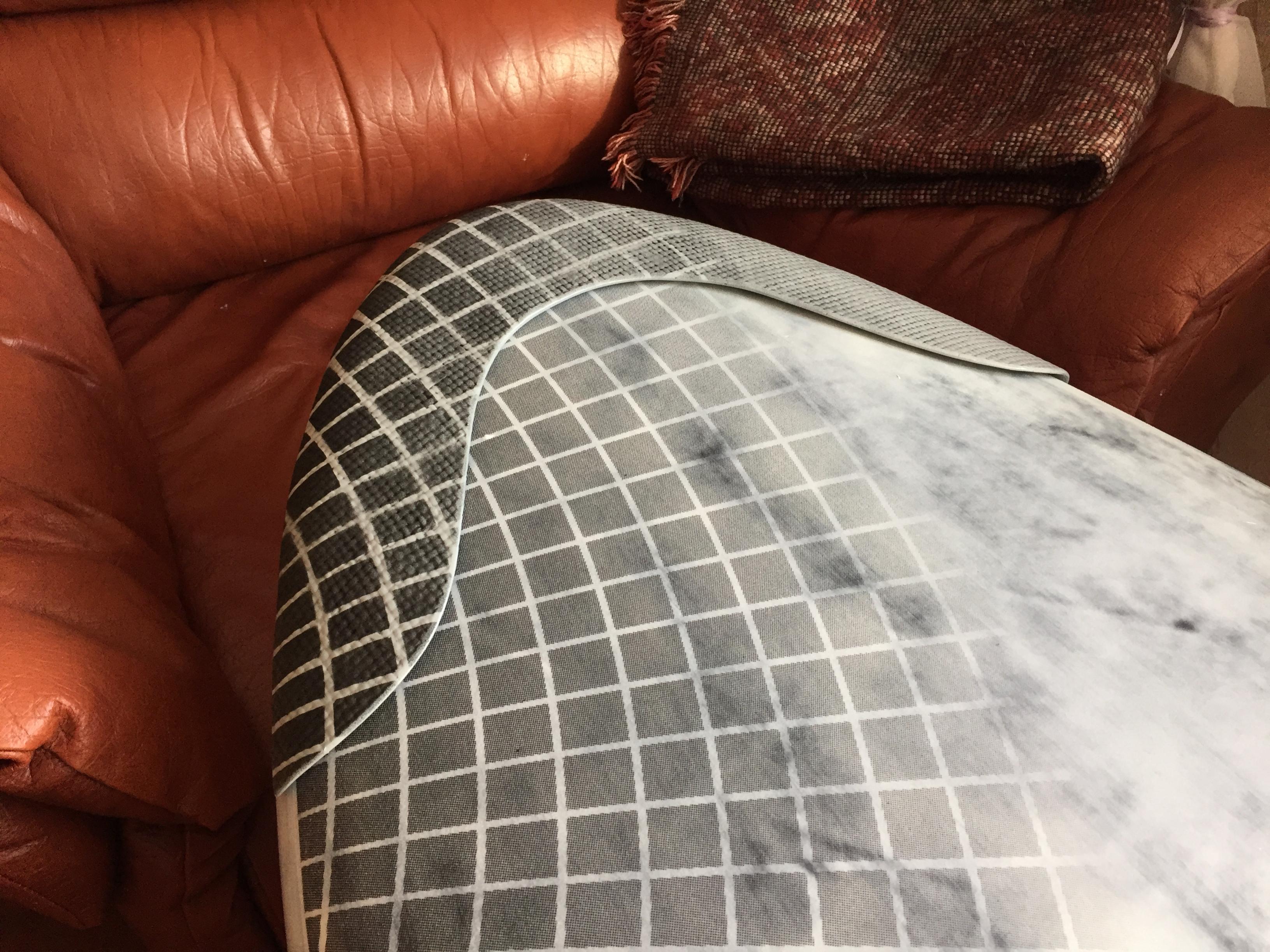

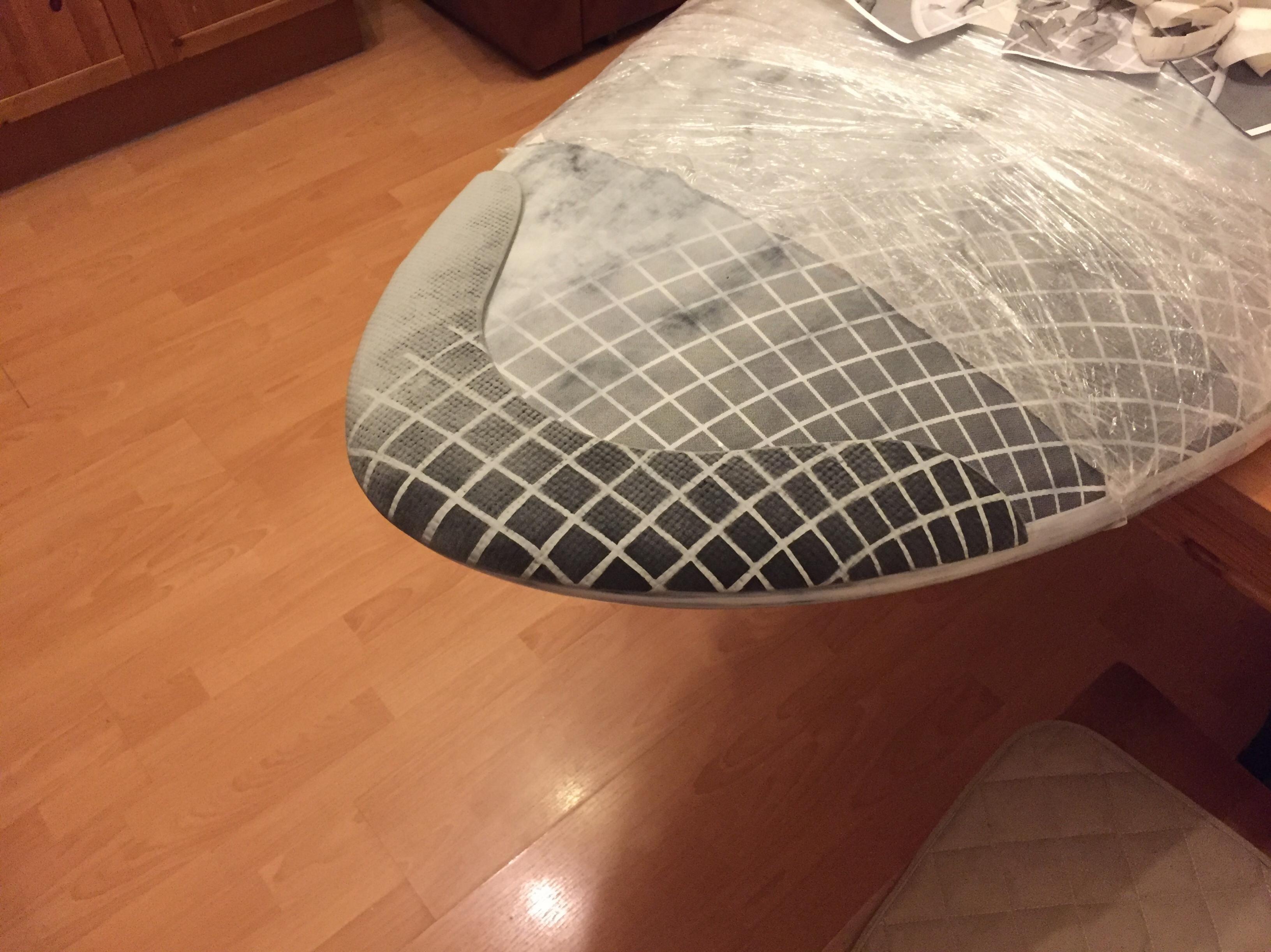

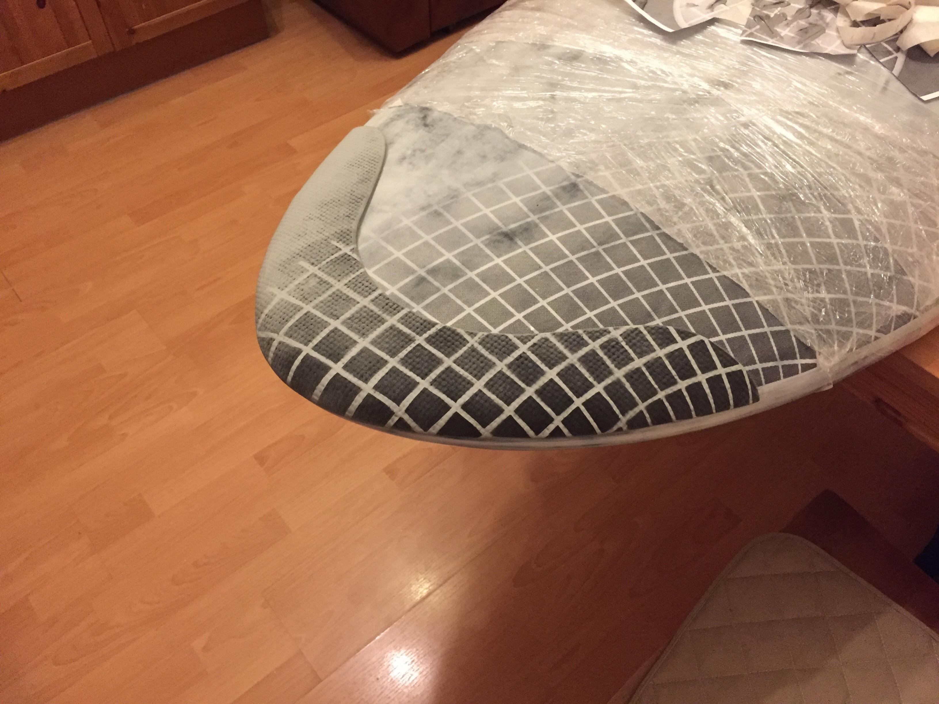

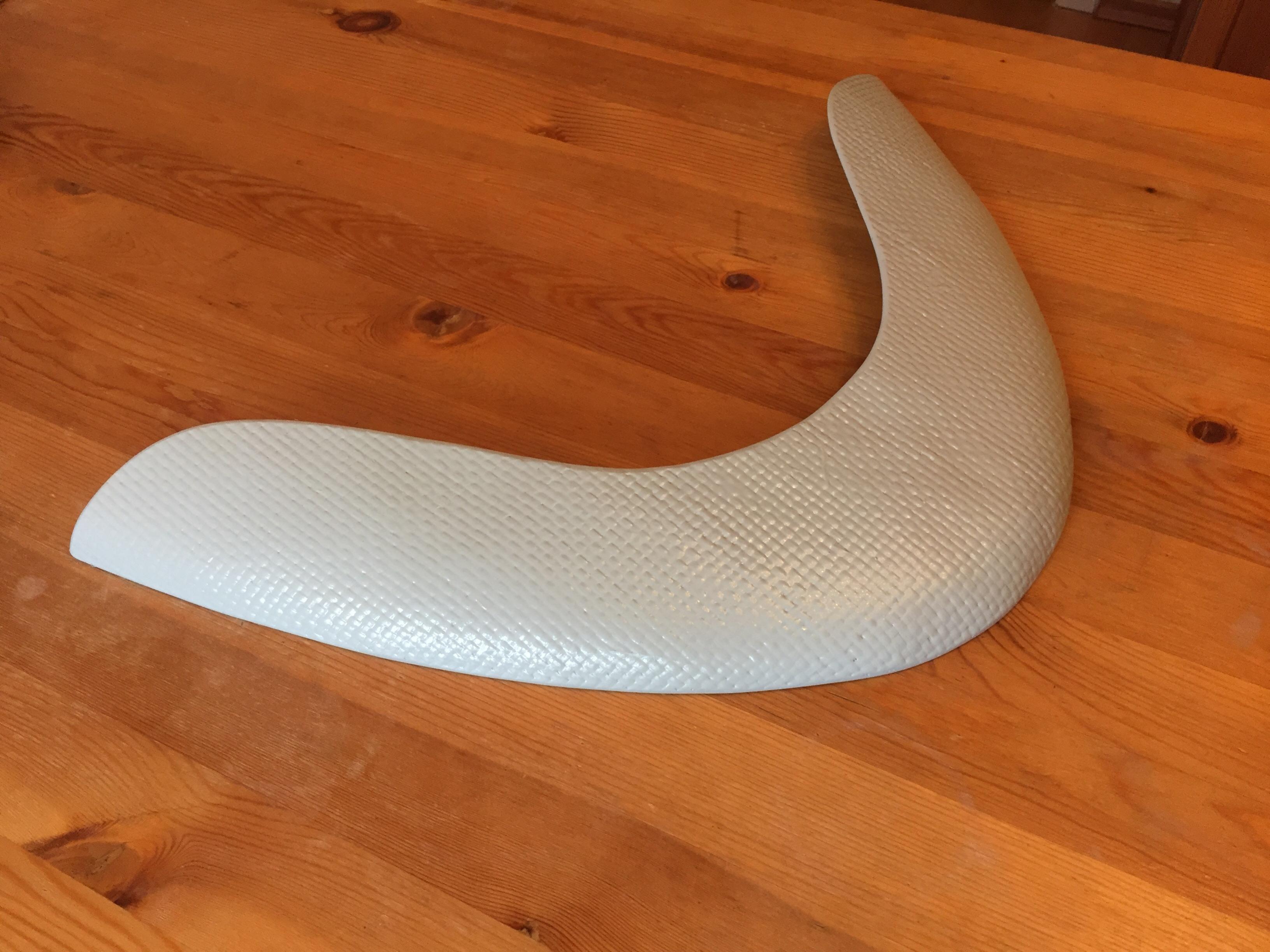

Ну вот, почти доделал защиту.
Решил сохранить текстуру крупной рогожи, но покрасить с сохранением рисунка на доске.
Почти получилось, немного подправить надо
Сейчас она лежит на 3ех мм. проставках. Приклеить хочу на эластичный клей, как раз слой в 3мм, что бы при ударах хоть немного амортизировала. Сама защита немного гнётся, не сказать что очень твёрдая, как собственно и задумывалась.
Получается как то так

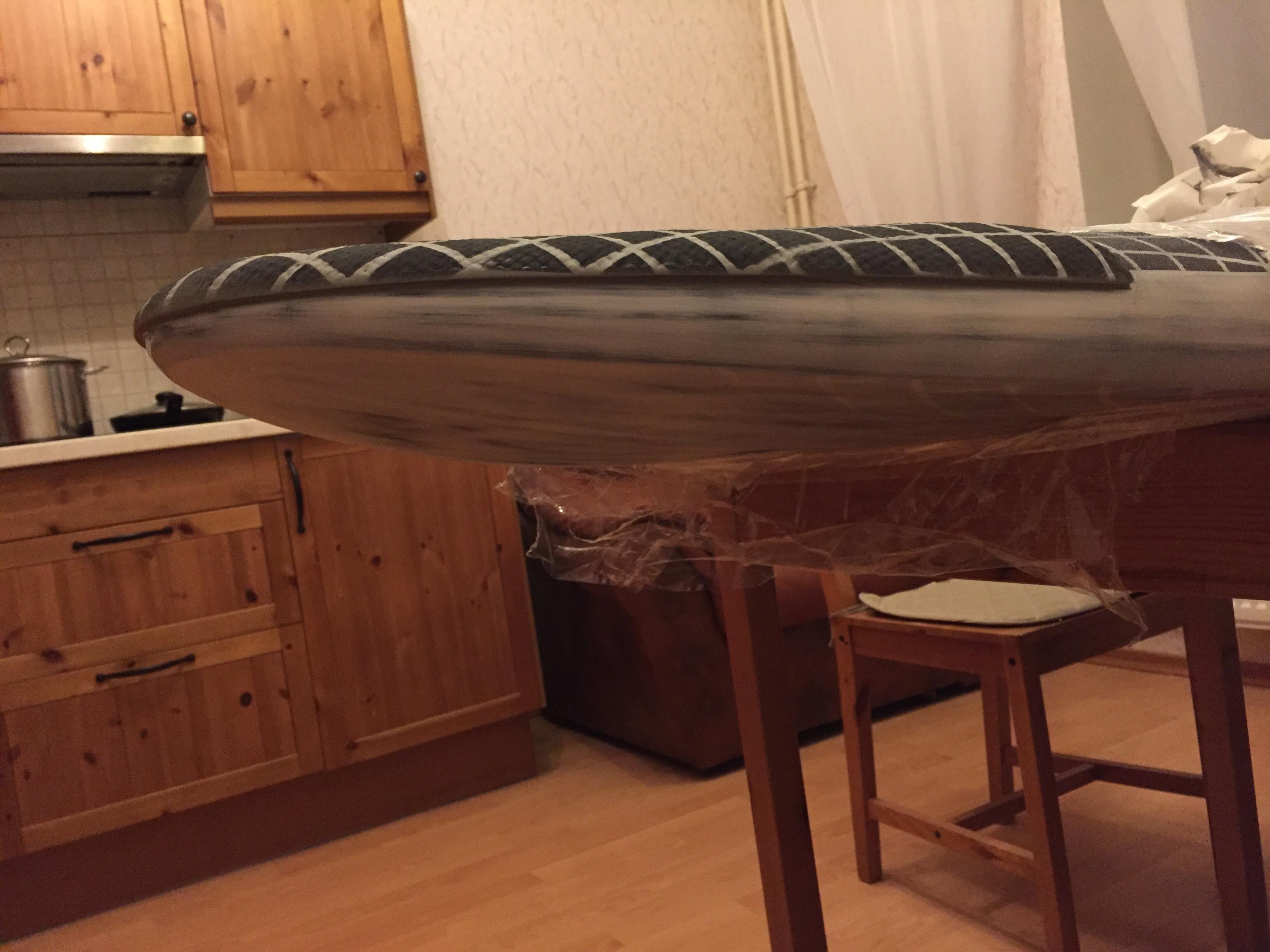

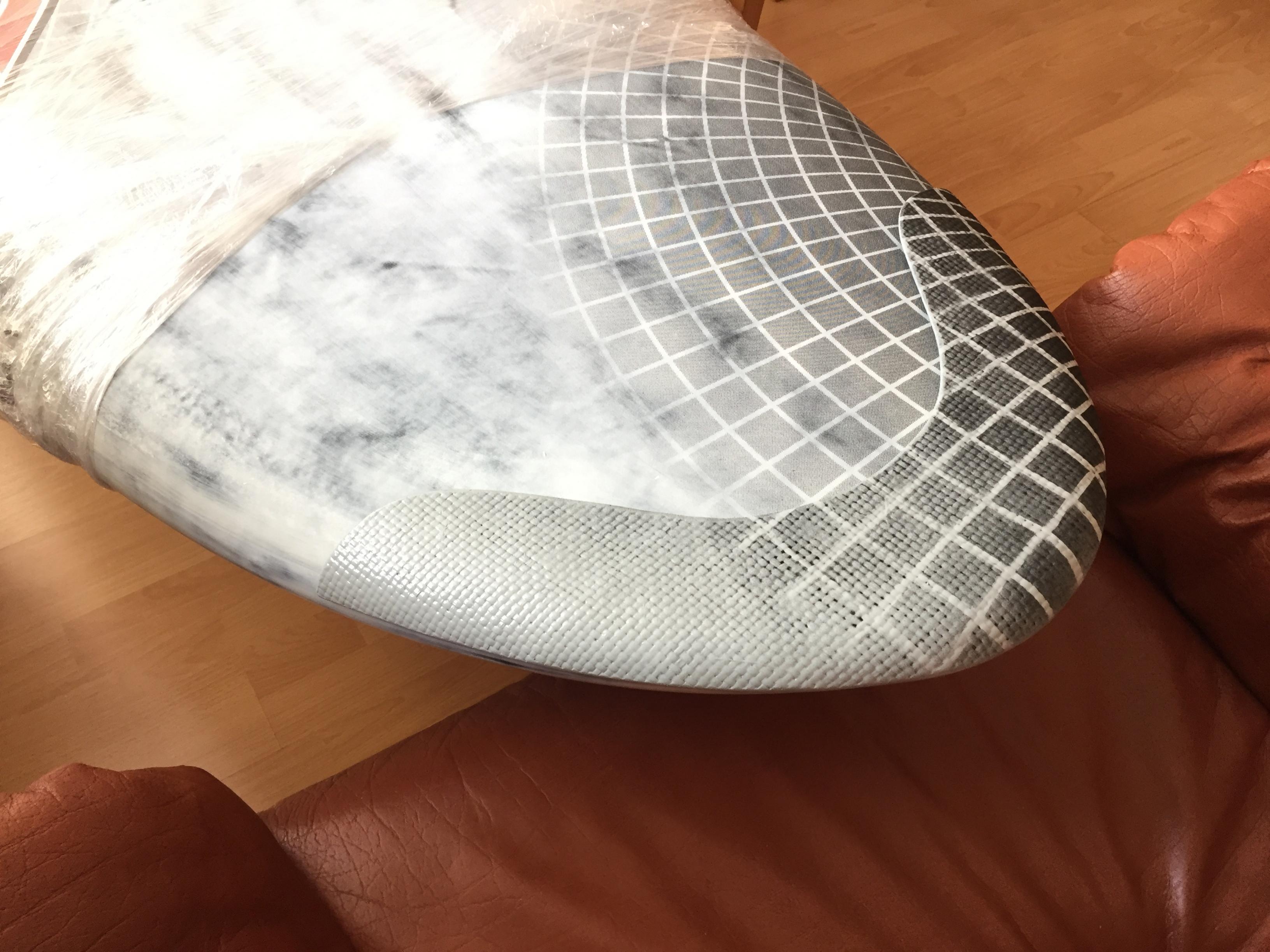

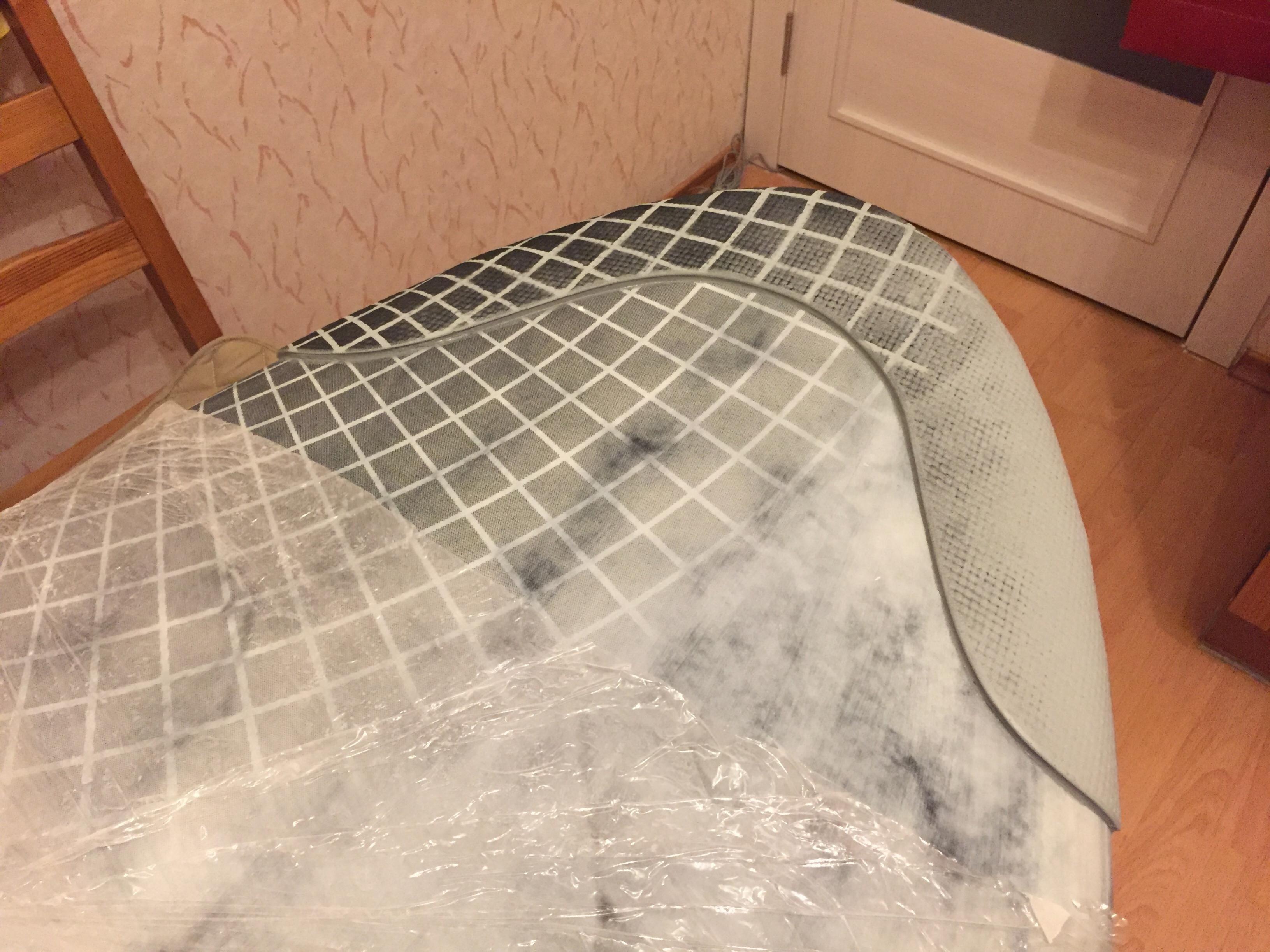

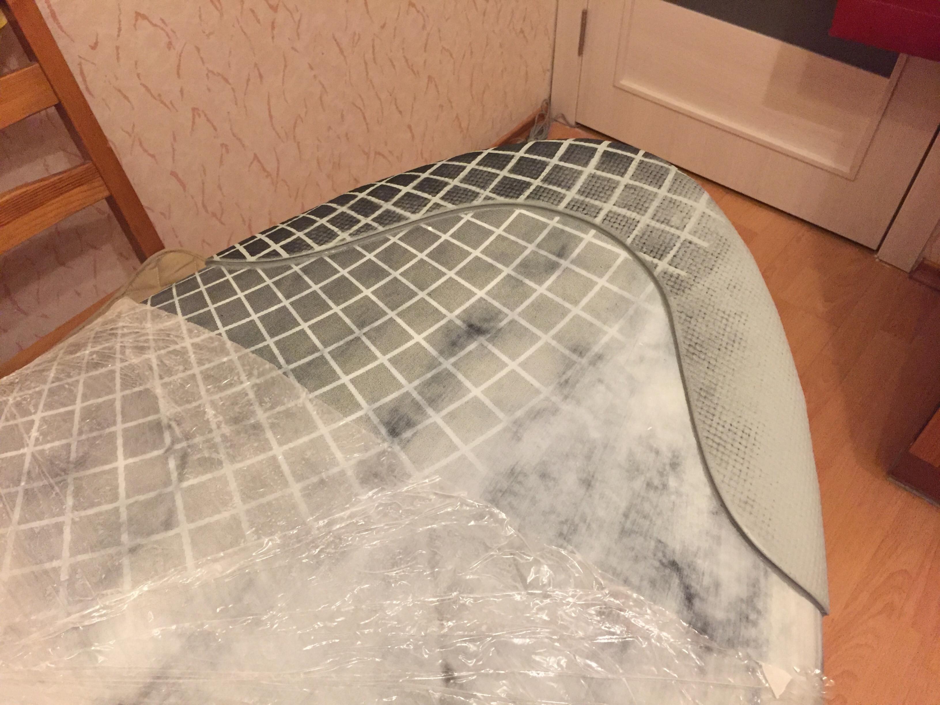

Ну вот, наконец приклеил. Как и планировал, на слой клея в 3мм.
Вроде как задуманое получилось.
Не совсем нравится что защита нависает над носом доски, образуя некую скулу.. но может и нечего страшного.
На мачту, в месте возможного контакта с носом, все же чего нить мягкое надо примостить.
