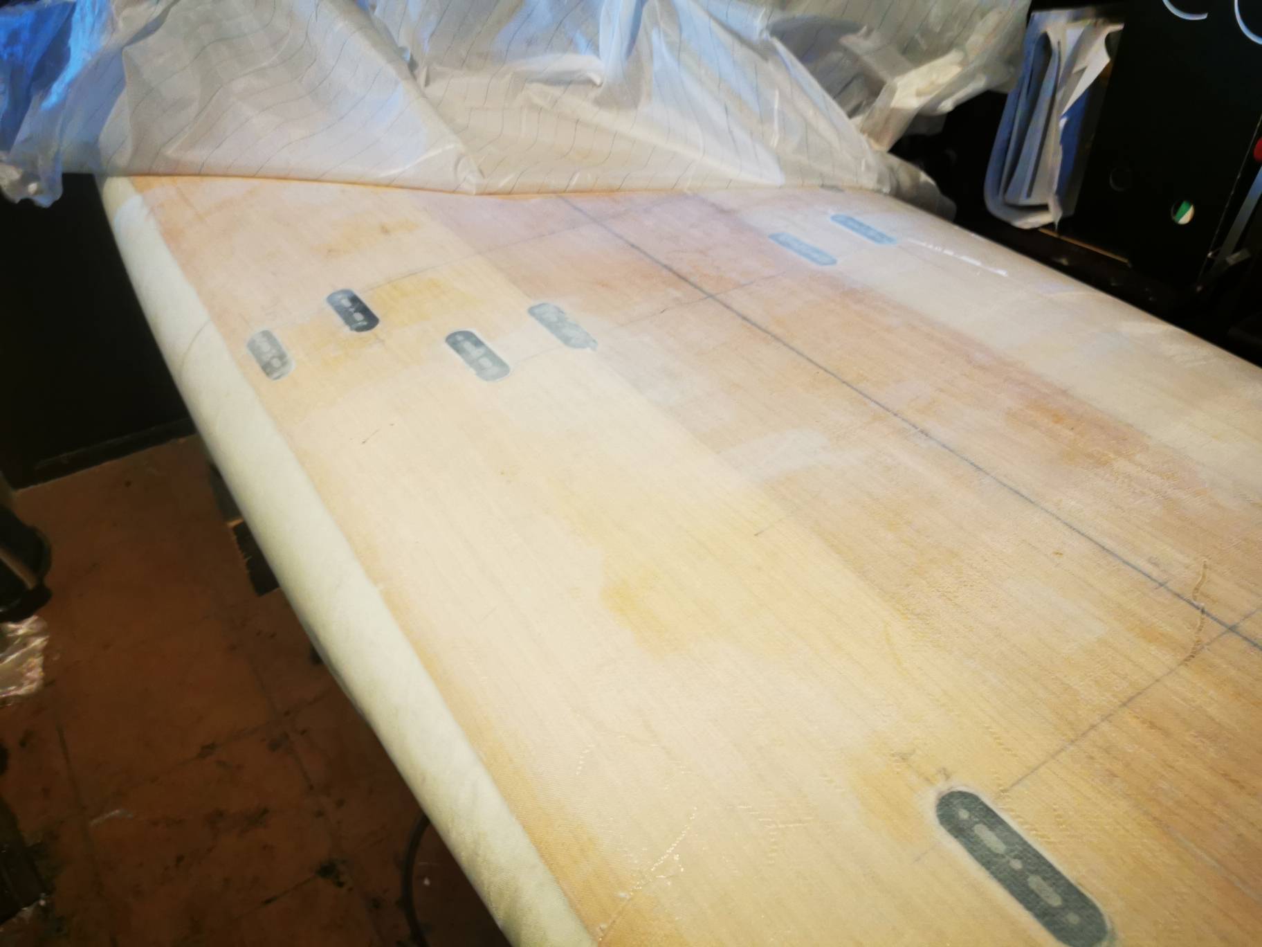

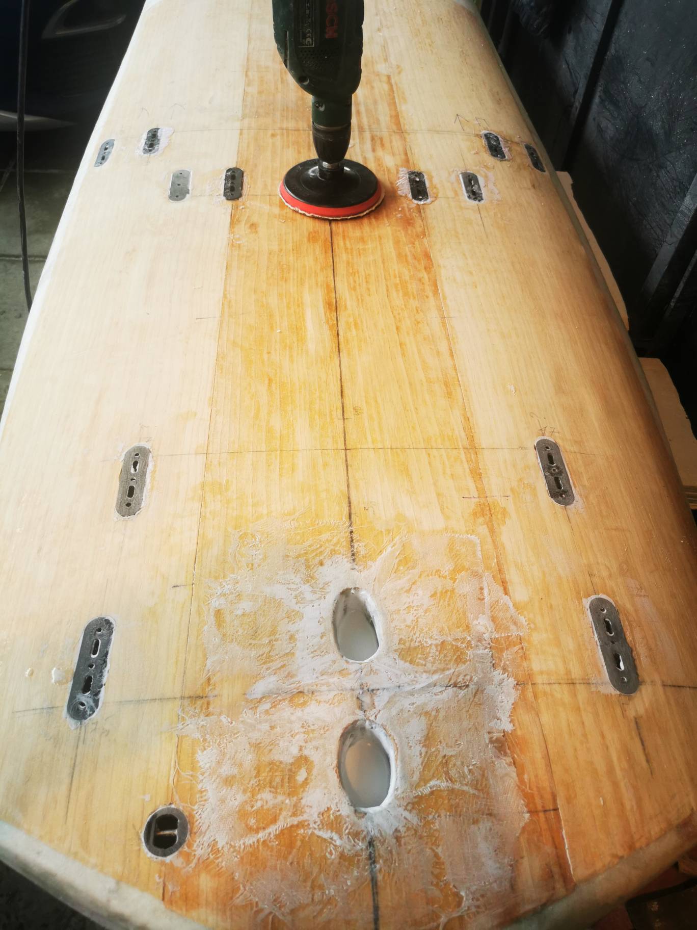

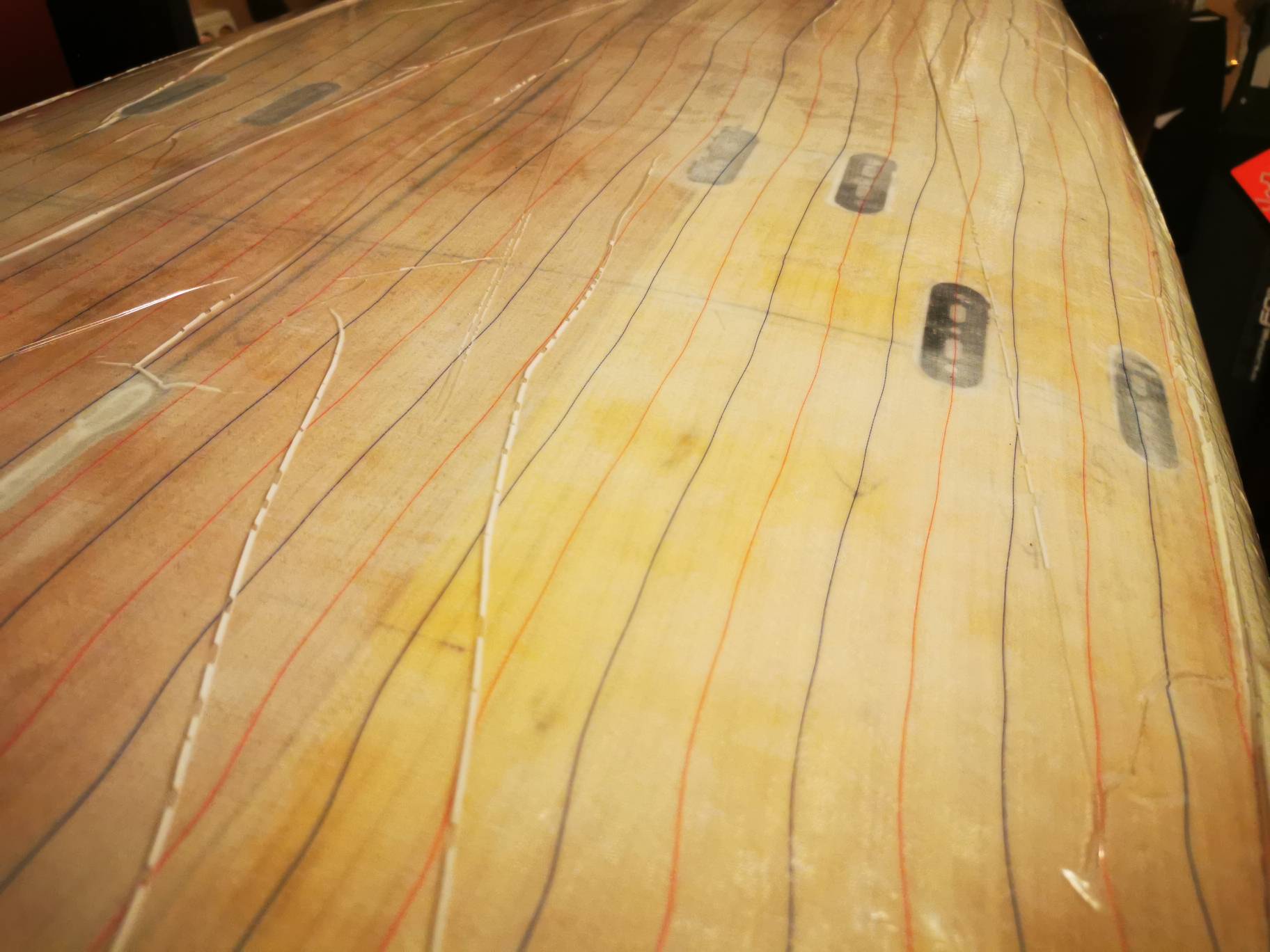

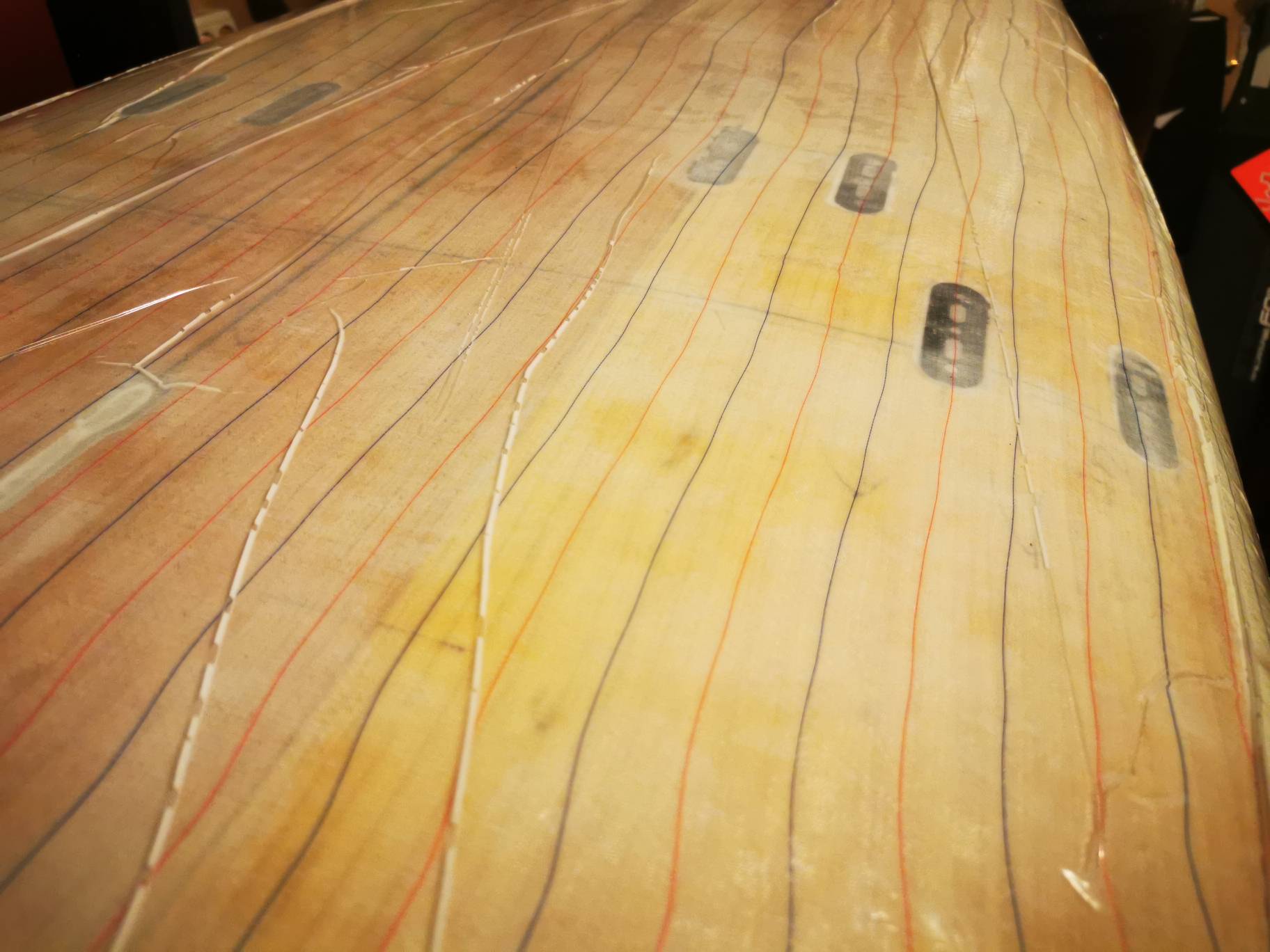

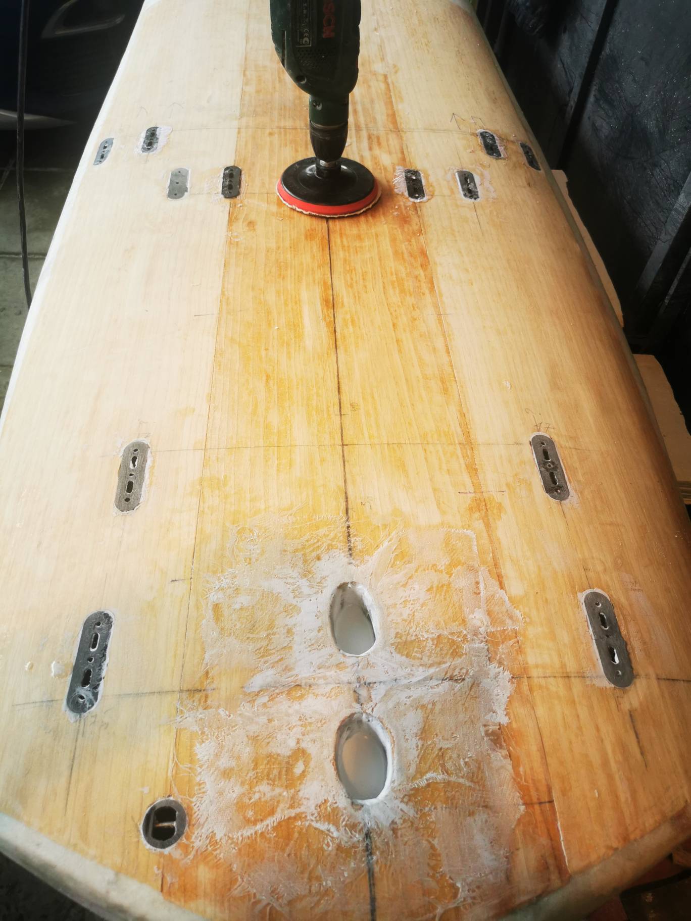

Всё готово для финишной ламинации. С каждой стороны оклею в два слоя 160 ст.ткани+ еще слой усиления диптатла. Шпаклевка, покраска, коврик. Надо постараться уложиться в 10кг. Сейчас, после всех закладных и приклейки татла к палубе, вес уже 6.8кг. Теоретически это возможно : 5м2 стекла +смола - это приблизительно 1,7кг. Ну и на шпаклевку ,краску, коврики еще 1кг. Получается под 9.5 кг. Если сравнивать с прототипами, то 125л доска весит 8.60 kг, а 145 л 9.06 kg. Берем среднее значение( думаю у меня получилось около135 л) 8.83+ 5%(азиатская погрешность)= 9.3 кг. Если у меня получится 9.5кг- это будет замечательно.

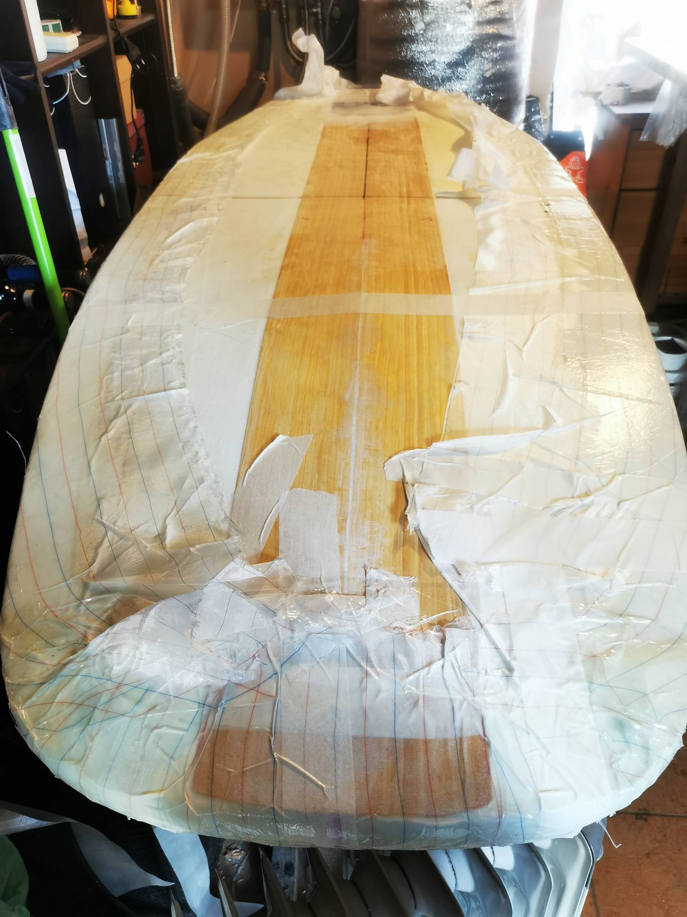

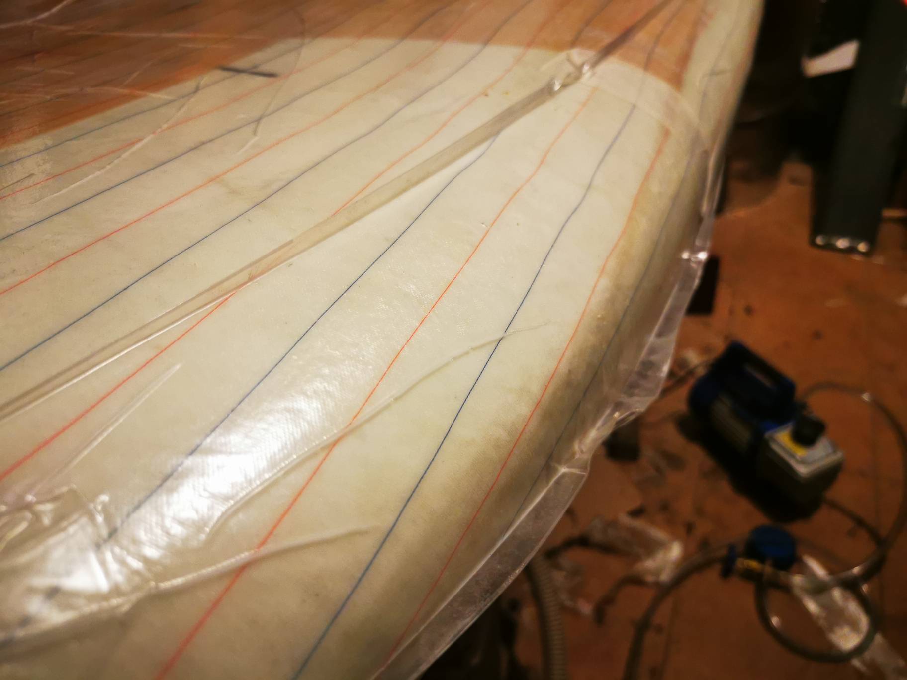

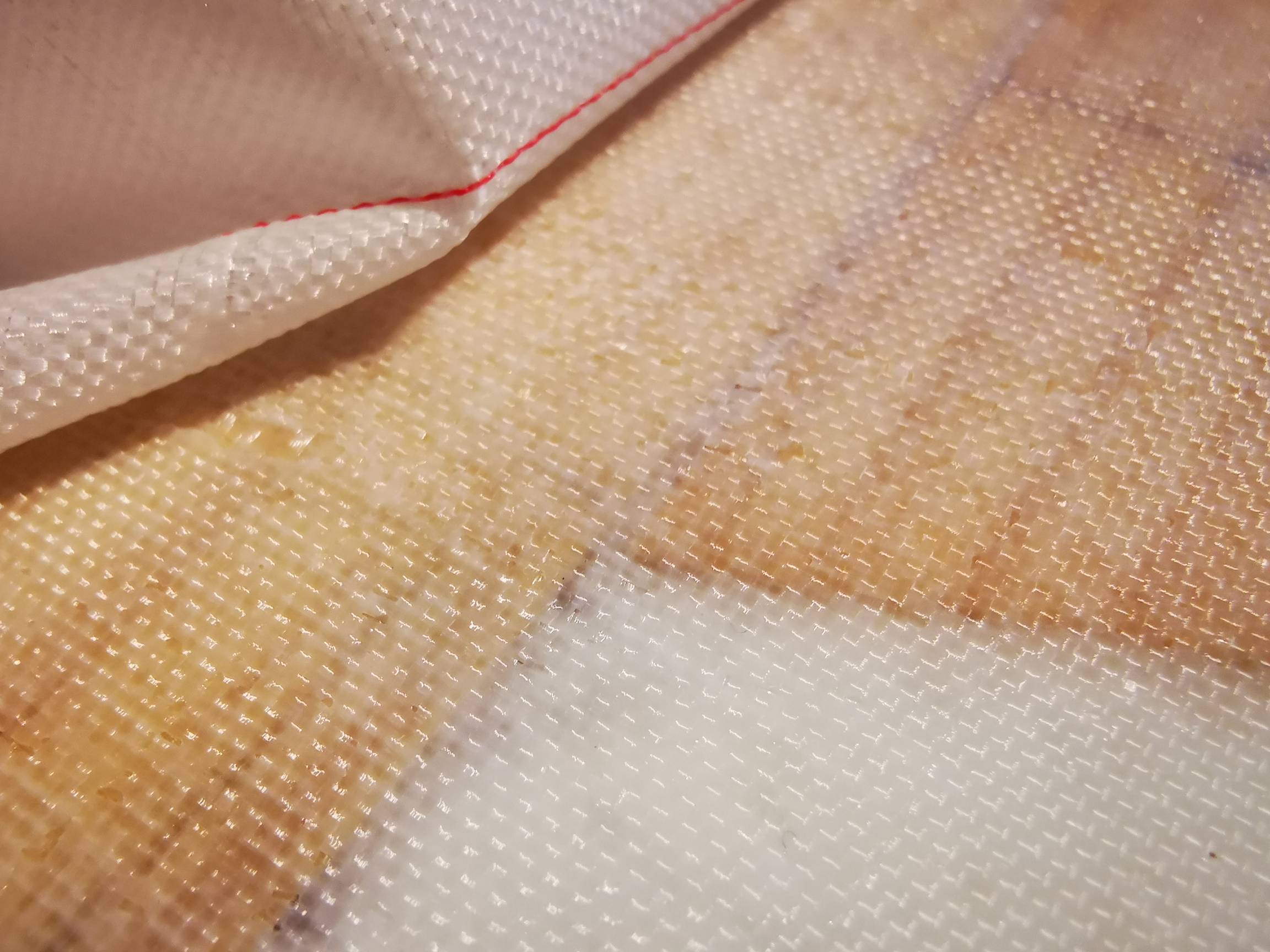

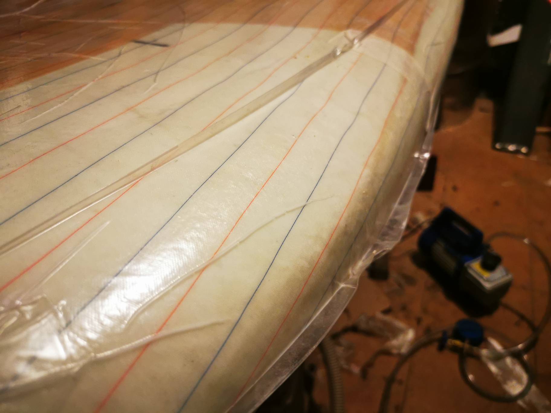

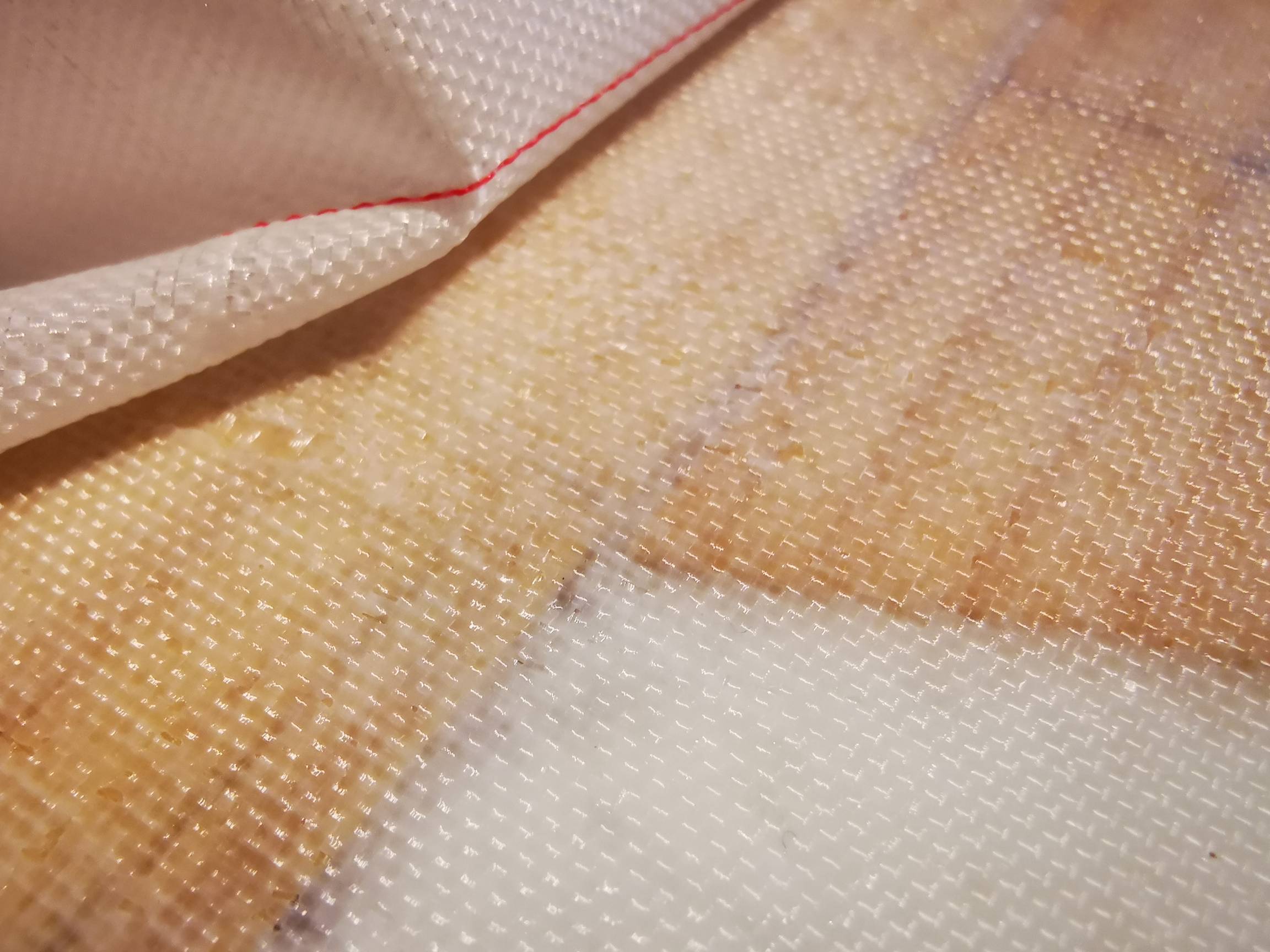

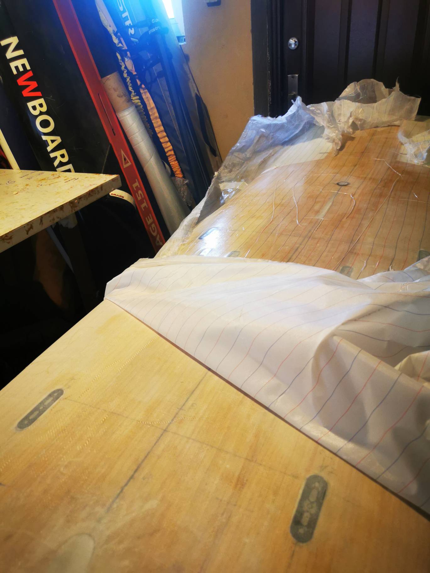

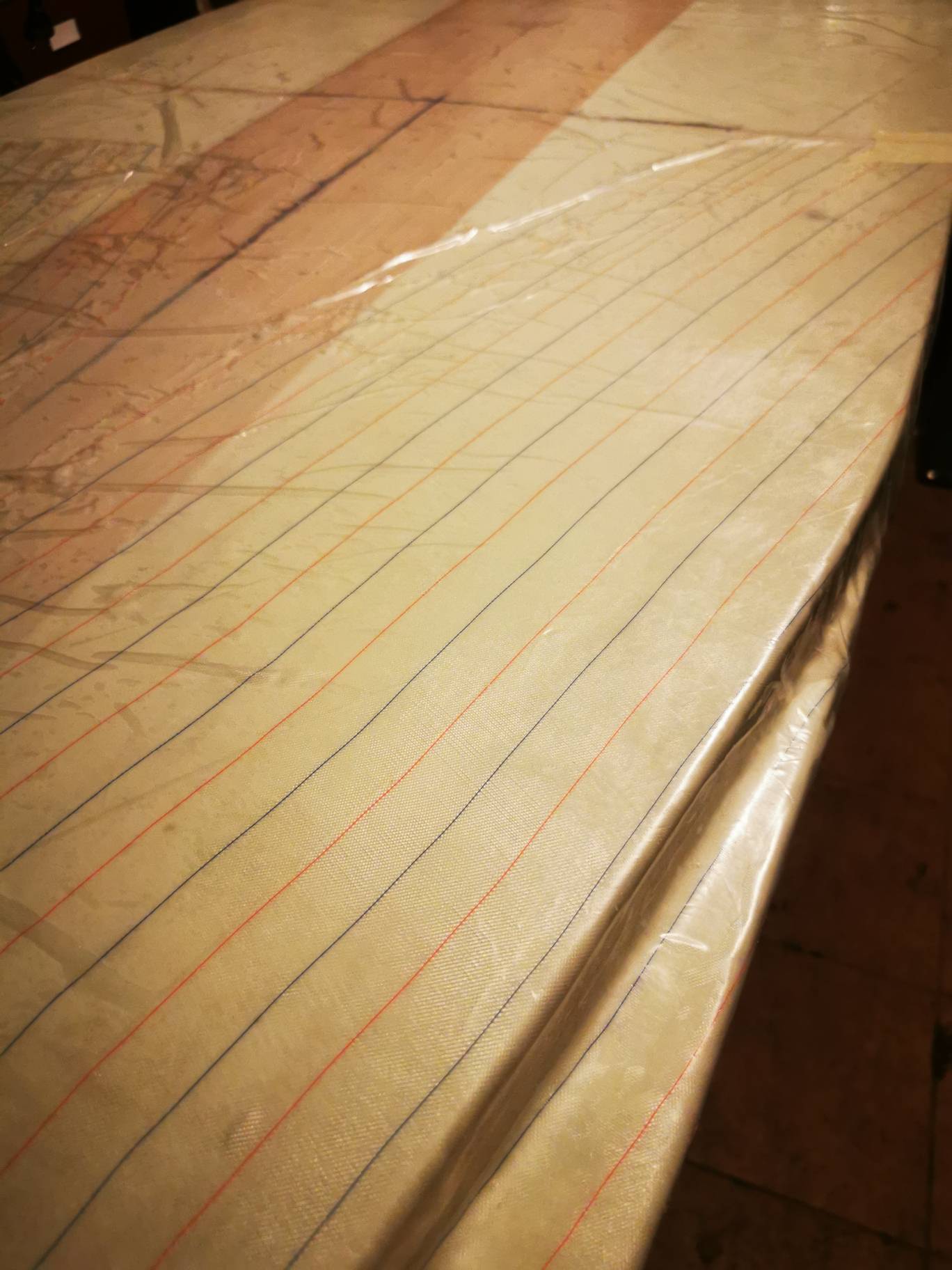

Заламинировал палубу двумя слоями 160. Усилил нос несколькими слоями стекла. Провозился с реданами-плохо клеилась ткань. Они внизу и всё отваливалось. Хорошо вспомнил про Peel ply. Разложил её сверху и когда она пропиталась смолой,
аккуратно перевернул доску. Поправил все складки на реданах, накрыл этой полосатой тканью все проблемные места и стянул края скотчем. Впитывающую тряпку не стал класть. Слой ламината тонкий, пусть побольше смолы останется. На палубу ушло 500гр эпоксидки -много конечно, но жертвенная ткань полностью пропиталась смолой, думаю грамм 100 насосала. Одел вак. мешок, включил магию

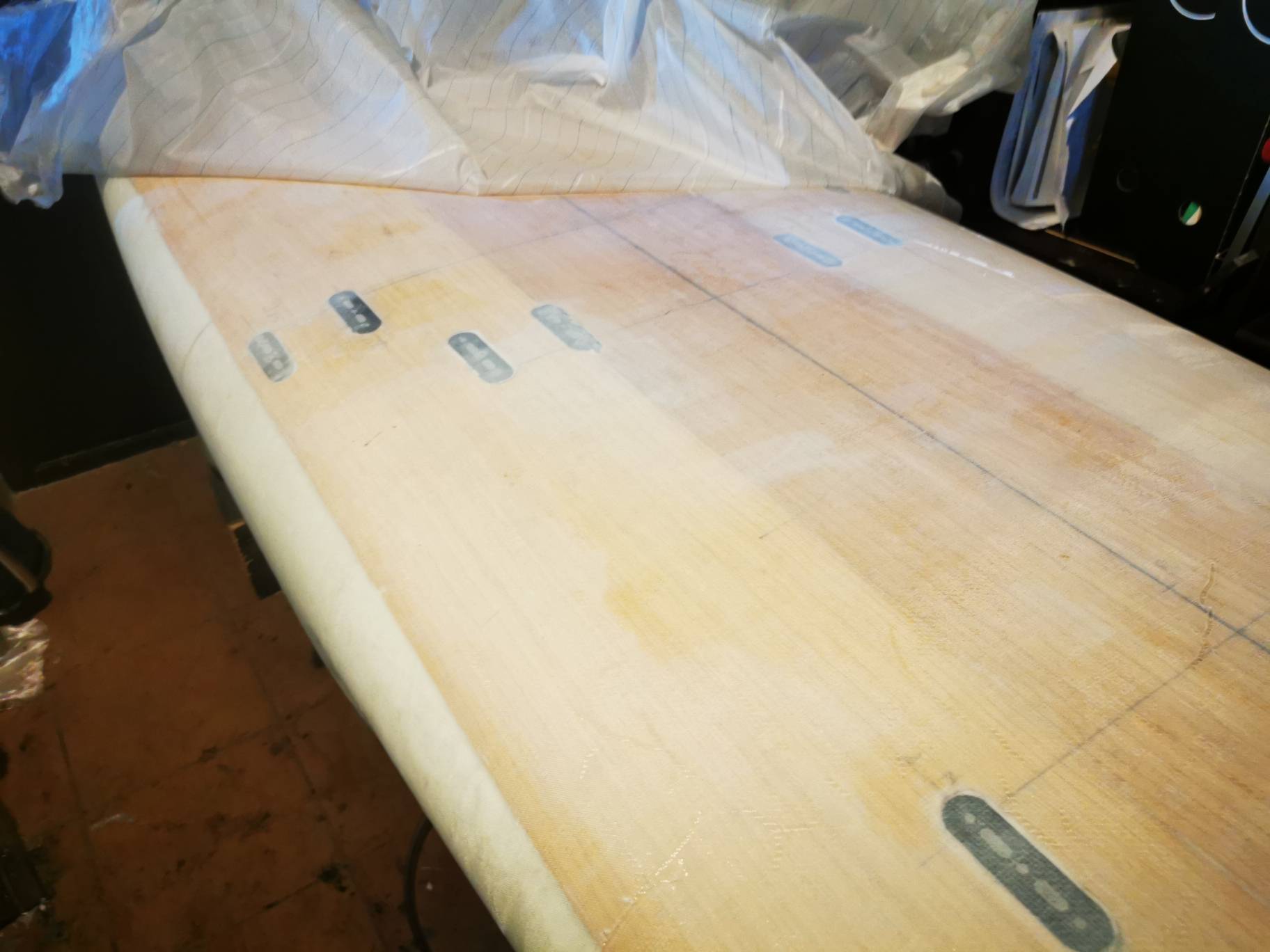

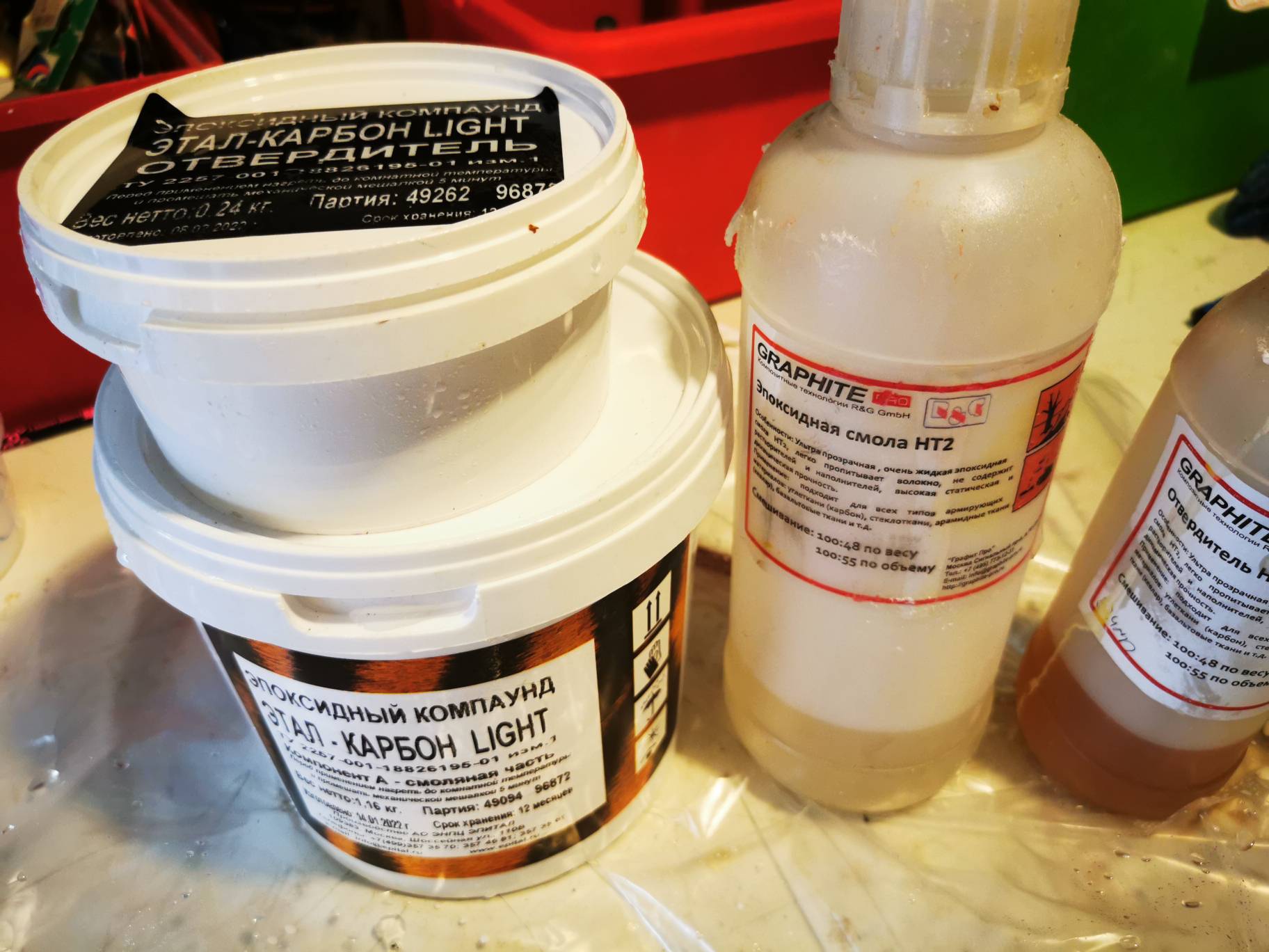

Всё же этал карбон лайт довольно стрёмная смола. Постоянно на измене-схватится или нет По паспорту она должна быть готова через 24ч при 25гр. Но даже в таких тепличных условиях она сейчас еще липнет к пальцам, хотя уже прошло 19ч. Прошлая партия смолы полностью высыхала, где то на третий день. Разводится компаунд http://www.epital.ru/yacht1/carbon.html при соотношении 100:20,1, но поставляется в комплекте 1,16кг смолы+ 0,24кг отвердитель, как 100:20,8.. Когда делал закладные, использовал остатки, с прошлого года, немецкой смолы НТ2. Уже через 12 часов не липнет к пальцам. Стоит немного дороже -2700руб. 1кг.(этал -1400руб 1.4кг). Вобщем, карбон лайт, не рекомендуется лицам с повышенной возбудимостью

Я ведро такой смолы вместе с отвердителем выкинул, потому что в сушильной камере она- смола осталась липкой.

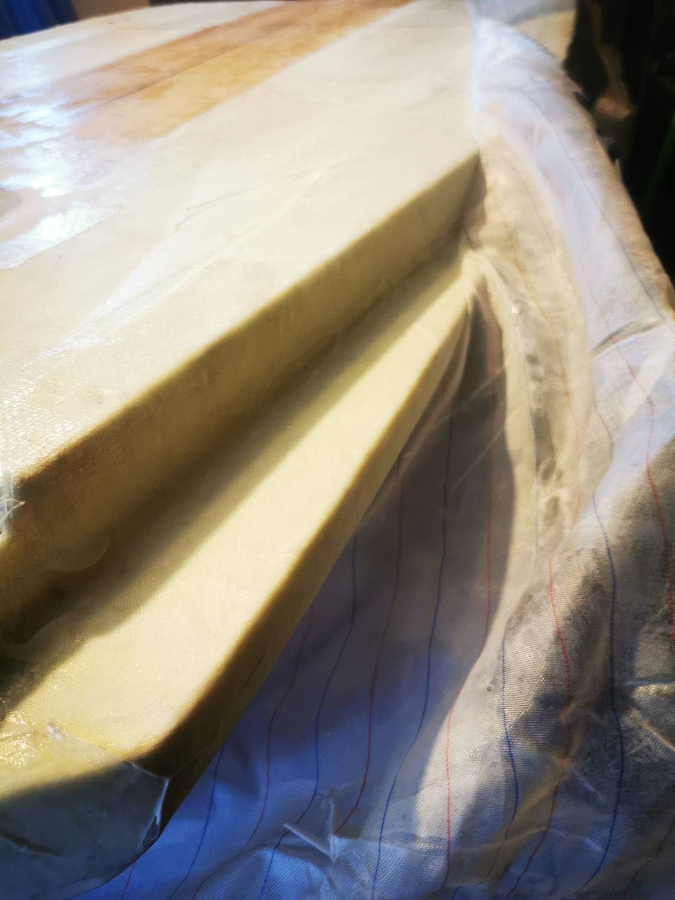

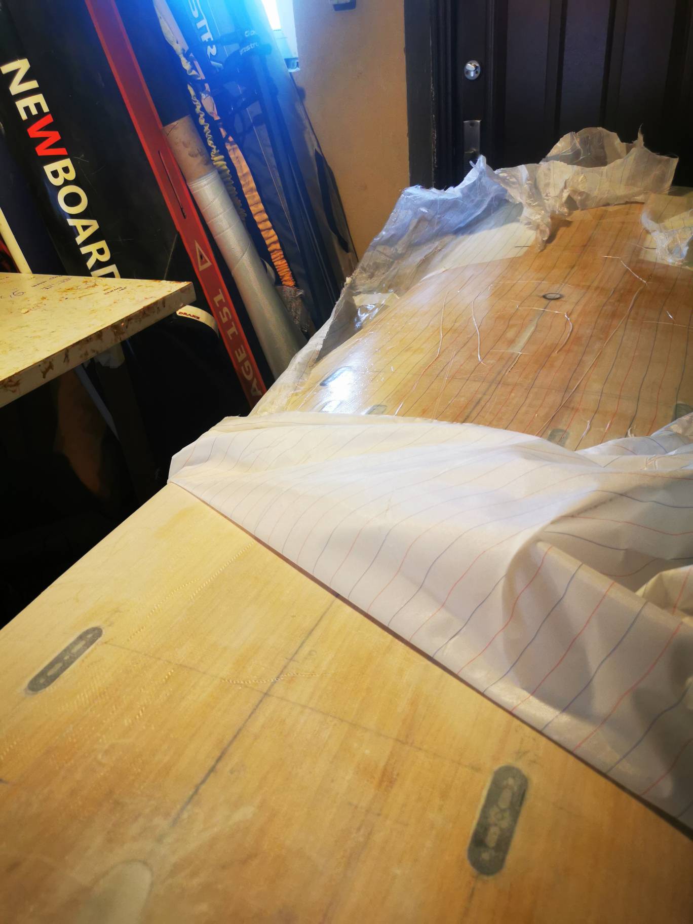

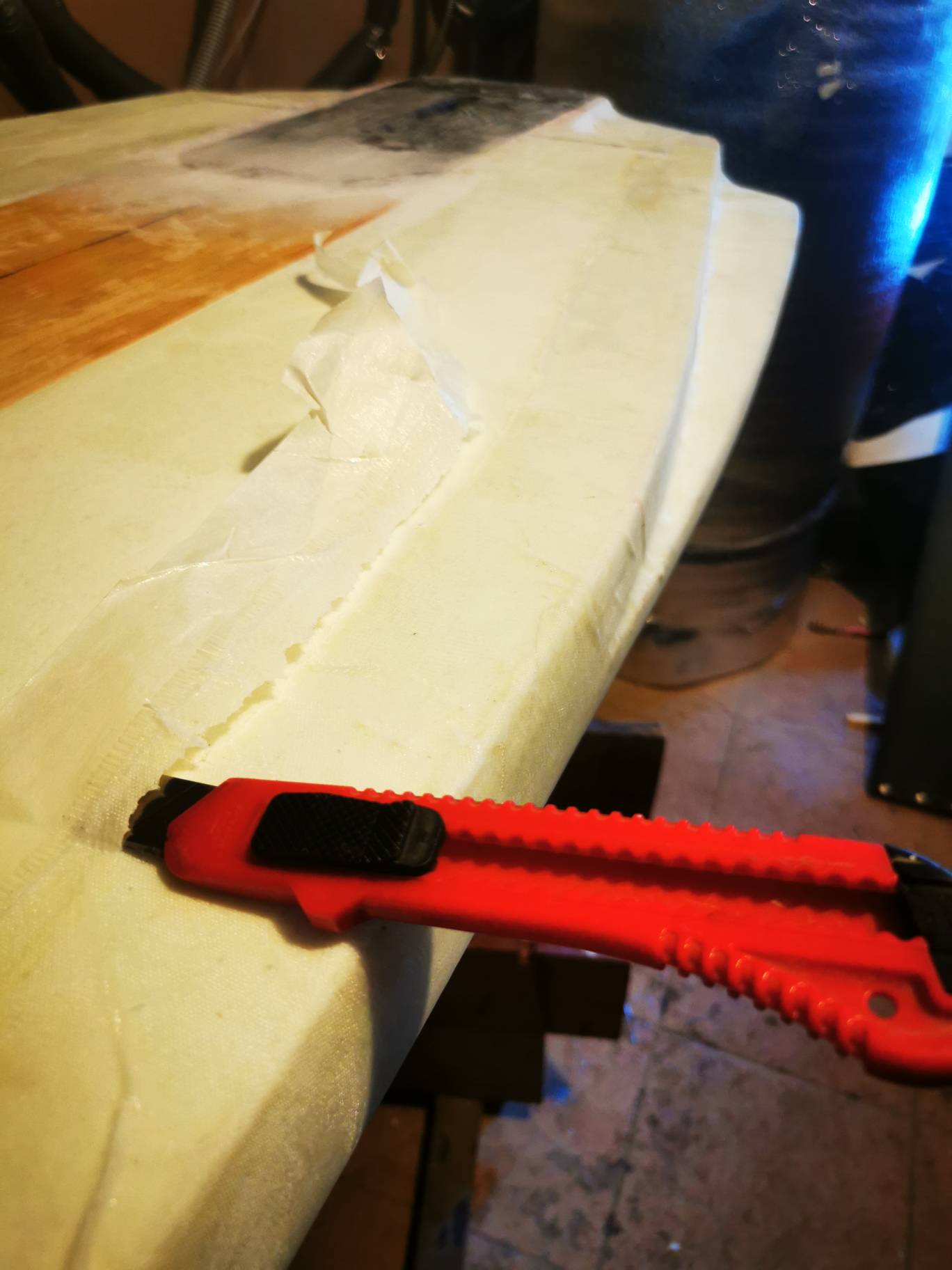

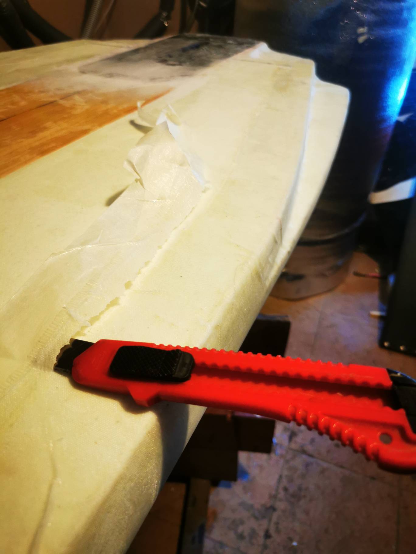

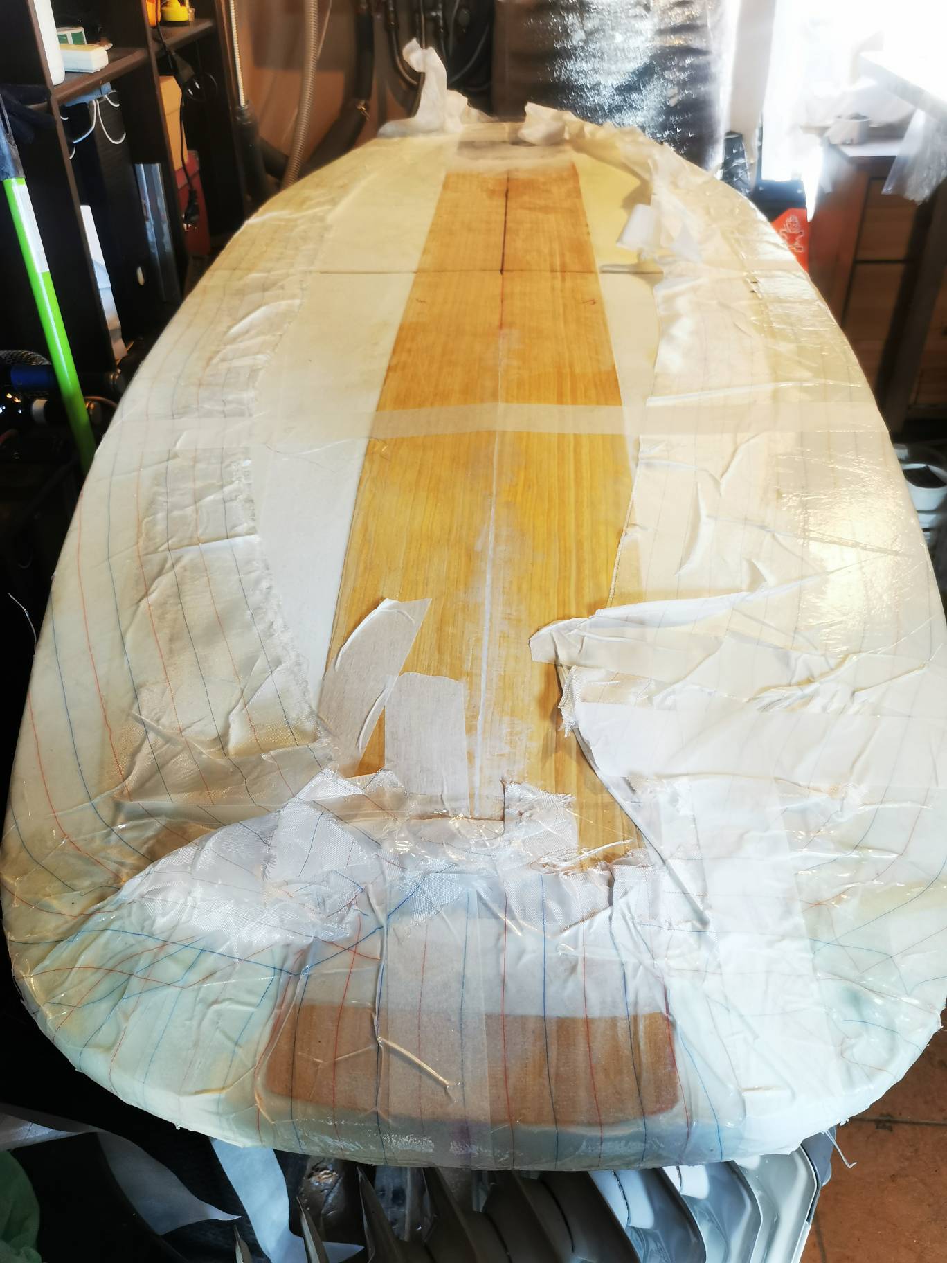

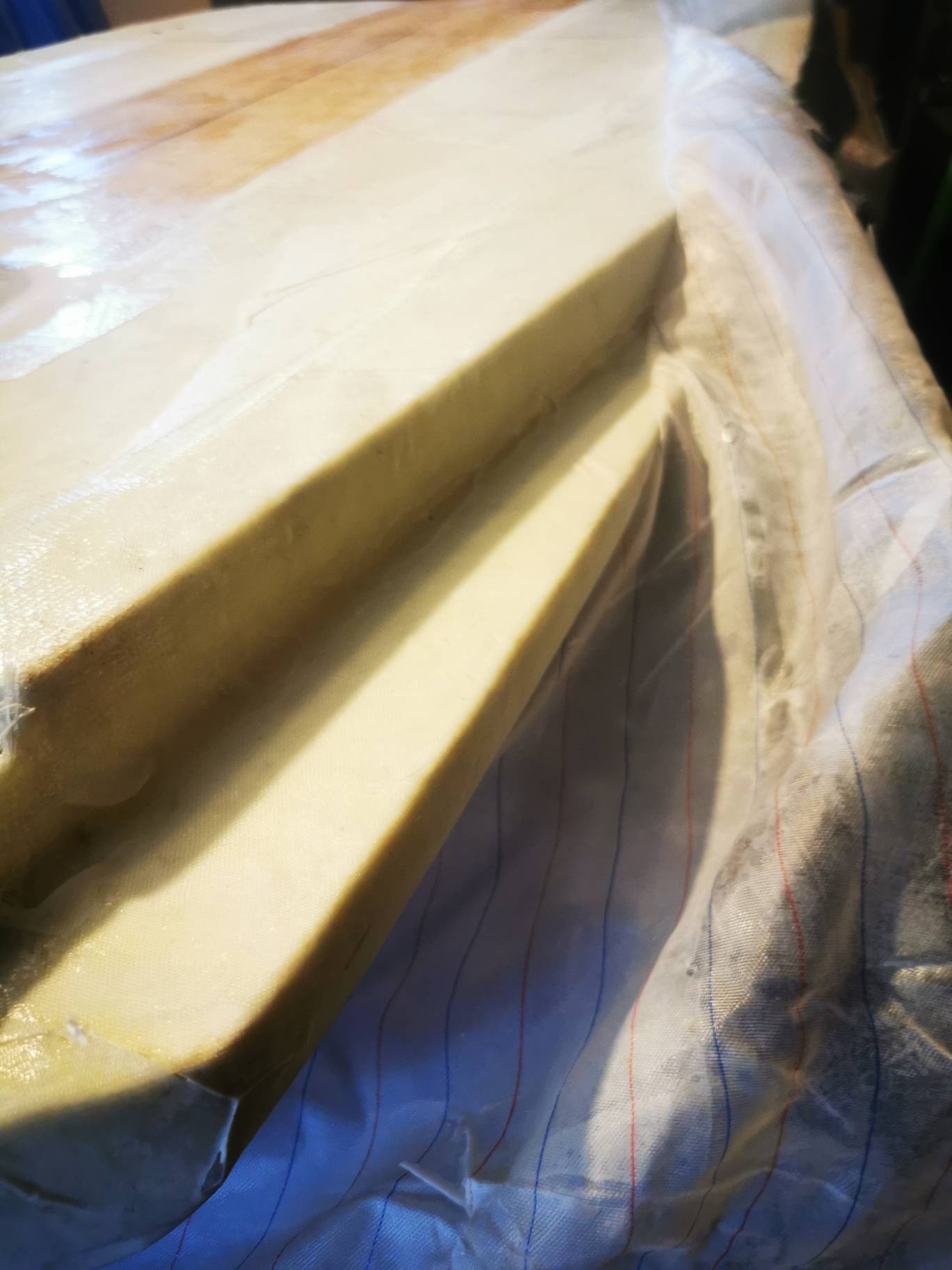

Спустя 48 ч. смола все же подсохла, и я рискнул содрать жертвенную ткань. Достаточно легко снялась, оставив яркий отпечаток на ламинате. А вот скотч, для краев стеклоткани, снимается с трудом- постоянно рвется. Но если сразу его не удалить, будет еще труднее отклеить. После пил плэя поверность получается ровной и шероховатой. На палубе ни одного пузыря и складки. Конечно не обошлось без морщин, но только на бортах и реданах. В этот раз добавил в смолу 20.8 % отвердителя, а не 20.1, как эпитал рекомендует- на день высохла раньше.
