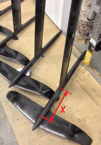

А вот этот размер X где-бы достать?
От 1/4 хорды крыла до передней кромки стойки.
И длину фюзеляжа. А лучше длину от 1/4 хорды крыла до 1/4 хорды стаба.
О задней кромки крыла до передней кромки мачты
- СПОТС (2 и 3)- 1 мм (практически 0)
KFA - 30 мм
Длина фюзеляжа
КФА (от передней кромки переднего до задней заднего) 610 мм
СПОтс 2 - 560
Спотс 3 - 580

Спасибо , конечно, но интересует это расстояние именно для виндфойлов, которые вставляются в штатный таттл бокс виндсерф досок.
Для кайтфойлов это расстояние большого значения не имеет, поэтому даже и не приведено в таблице. А для виндфойла оно имеет очень важное значение.
Но все производители, кроме Loke, намеренно его скрывают, фотографируя свои изделия в хитрых ракурсах.
Я конечно могу ошибаться, но по-моему на этом фойле отделка стандартным твилом.
А у такого твила светлые (более яркие) полоски идут через 5 мм. Если полоски под углом 45 градусов, между ними 7мм (в направлении размаха крыла). На левой (по ходу движения) половине крыла порядка 45 полосок, получается (45*7мм)*2= 630мм, размах чуть меньше из-за арки, т.е. 620мм, что и указано в спецификации. Похоже! Теперь считаем полоски на фьюзе в направлении хорды. Их 19-20 штук. Хорда около 100мм. Далее до начала ноги еще около 25 полосок, т.е. еще 125мм. Далее надо найти много разных крупных фоток и сверить эти предварительные подсчеты, тогда можно все размеры определить еще точнее.

Сообщение от __DmitryR__ Посмотреть сообщение
Ух-ты! Круто! Снимаю шляпу!
