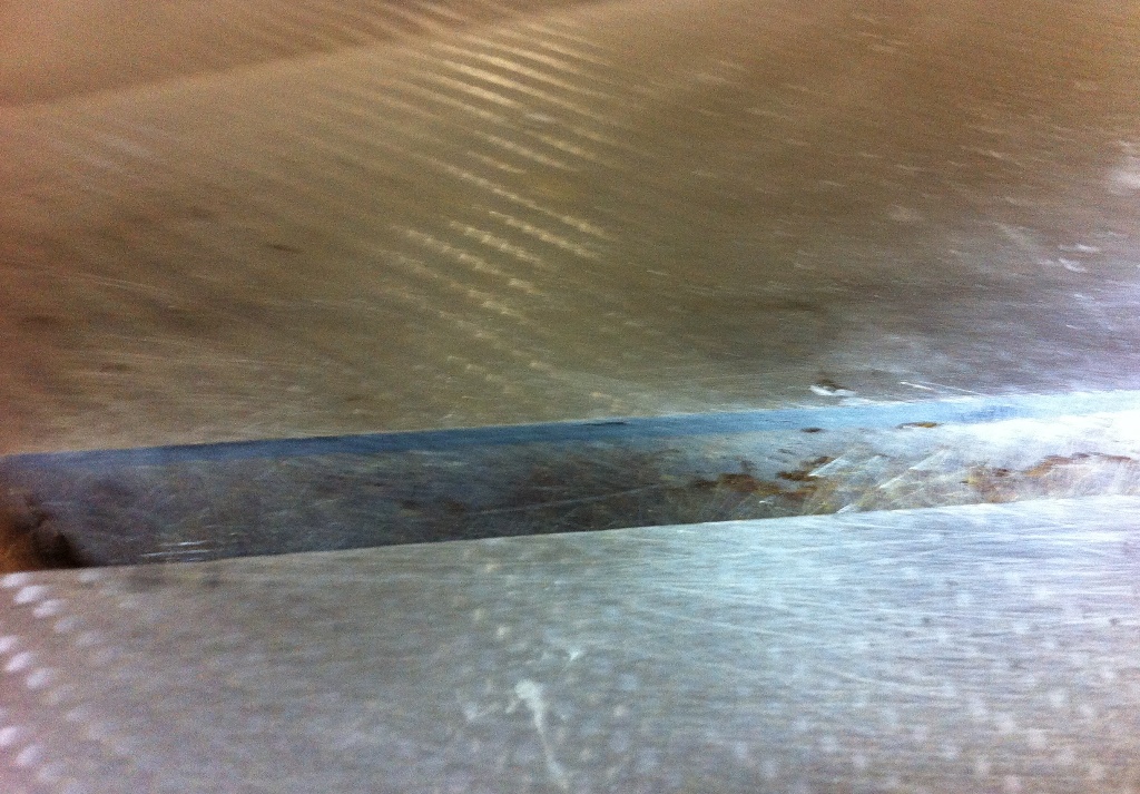

Про декоративный слой истинная правда, недавно в ремонте целенаправленно искал слой карбона на карбоновый доске, нашел тооооненький темный слой, то ли грунт такой то ли карбоновая вуаль (так вроде называли здесь). Палуба жидкая, пипец. Старбоард 2016 года.
если про iSonic, то фото в студию
Свой 2016 года уже два раза делал (фойлу спасибо ) и нормальный там слой карбона.
Непрочитано 09.01.2019, 10:48
#1143
svn
Аватар для svn
Не айсоник, даже не слалом, что ещё удивительнее. AtomIQ.
Борта усилены кевларом, но палуба вся такая как на фото.
ID:	46455  Нажмите на изображение для увеличения

svn, Skiminok Вот это слой карбона, а у вас какое-то недоразумение!

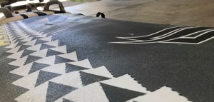

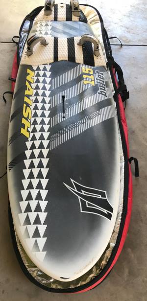

Вот еще продавленная доска с Кобры
https://www.facebook.com/chris.potoc...2899709599128/
ID:	46465  Нажмите на изображение для увеличения
