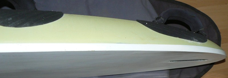

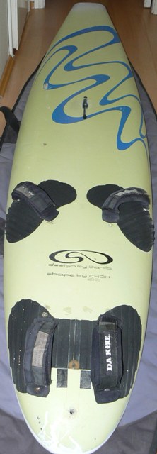

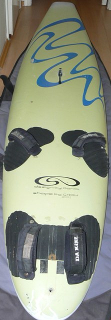

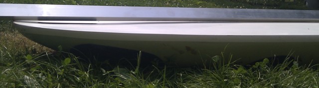

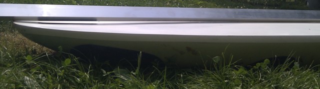

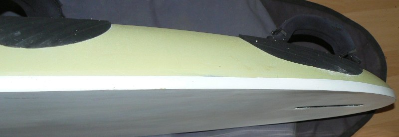

Вдруг кого заинтересует, Могу просто отдать на эксп с виндфойлом . старую доску 2001г. Tuttle box , но не Дип . Из эксп. серии - сделана в Чох Лаб , много угля ,около 100л, 51-52 см шир. , 240 дл. сейчас , нос подкорочен ,корма - 33см . В 2011 набрала воды через пробку и закладные под петли . После неудачной сушки- перегрева повело в центральной части палубу . Днище осталось как и было - нормальное и все жестко . вес тек 8.1-8.2 кг/ Все закладные- мачт погон и бокс плавника -Chinook. Без петель, без плавника
Задумывалась тогда под заказ для гладкой воды и пятнистого ветра Строгино, чтоб реже из петель вылезать с максимумом отдачи подъемной силы от неширокого днища . Низкая килевая ( поднятие килевой 2 см аж на 162-164см от кормы ) ,острые кромки почти до мачт погона, минимальное V . Толстая в задней части - увеличенный объем в корме ,еще сзади в корме есть типа отрицател. заднего рокера- продольная вогнутость днища ~2%.( оценочно рассчитывалось около 20 кг доп силы вверх при 36 км/час по сравнению с абс плоским днищем , как бы дополнит "крыло"). До переходного режима- хорошо узкая , и вырезов сзади нет, потом мягко на глиcc . C 6.8 парусом на порывах 6.5.-7 м.сек точно выскакивала очень бодро.. ну для своей ширины .Валяется с 2011г., выбрасывать жалко , но освежать покраску надо, немного реставрировать и палуба у мачт погона местами поведена ..Могу взвесить на тек момент при случае , за 5-7 дней. Фото ниже 8-11г. , обновлю
