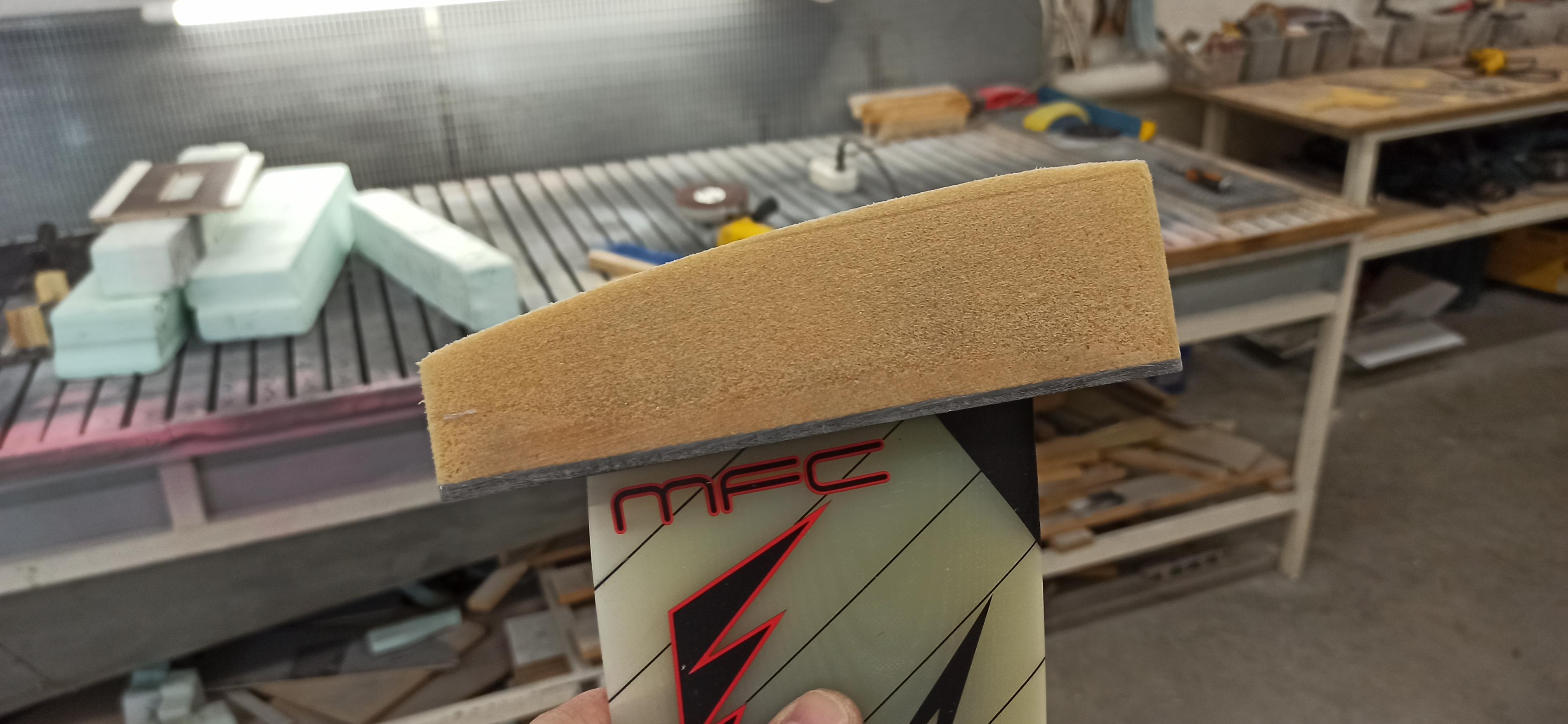

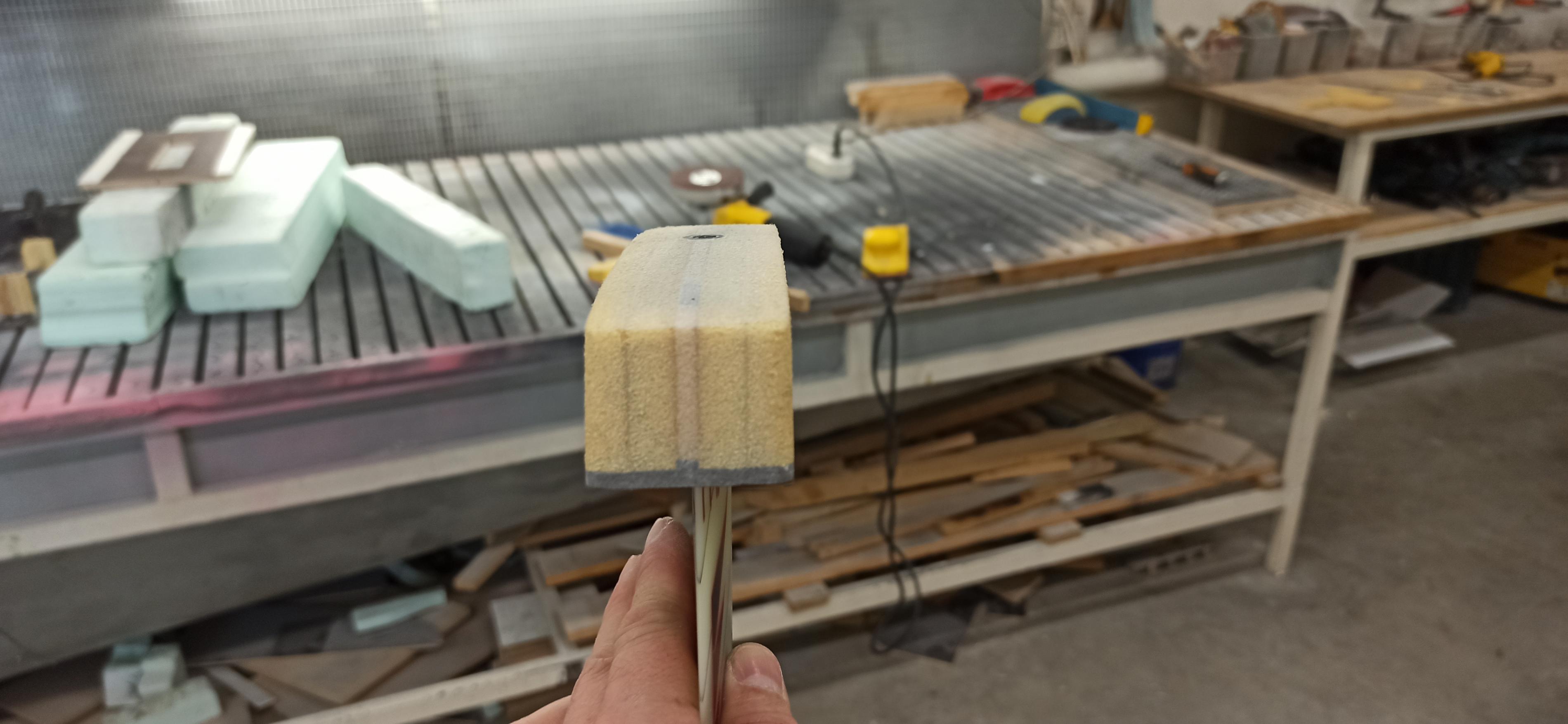

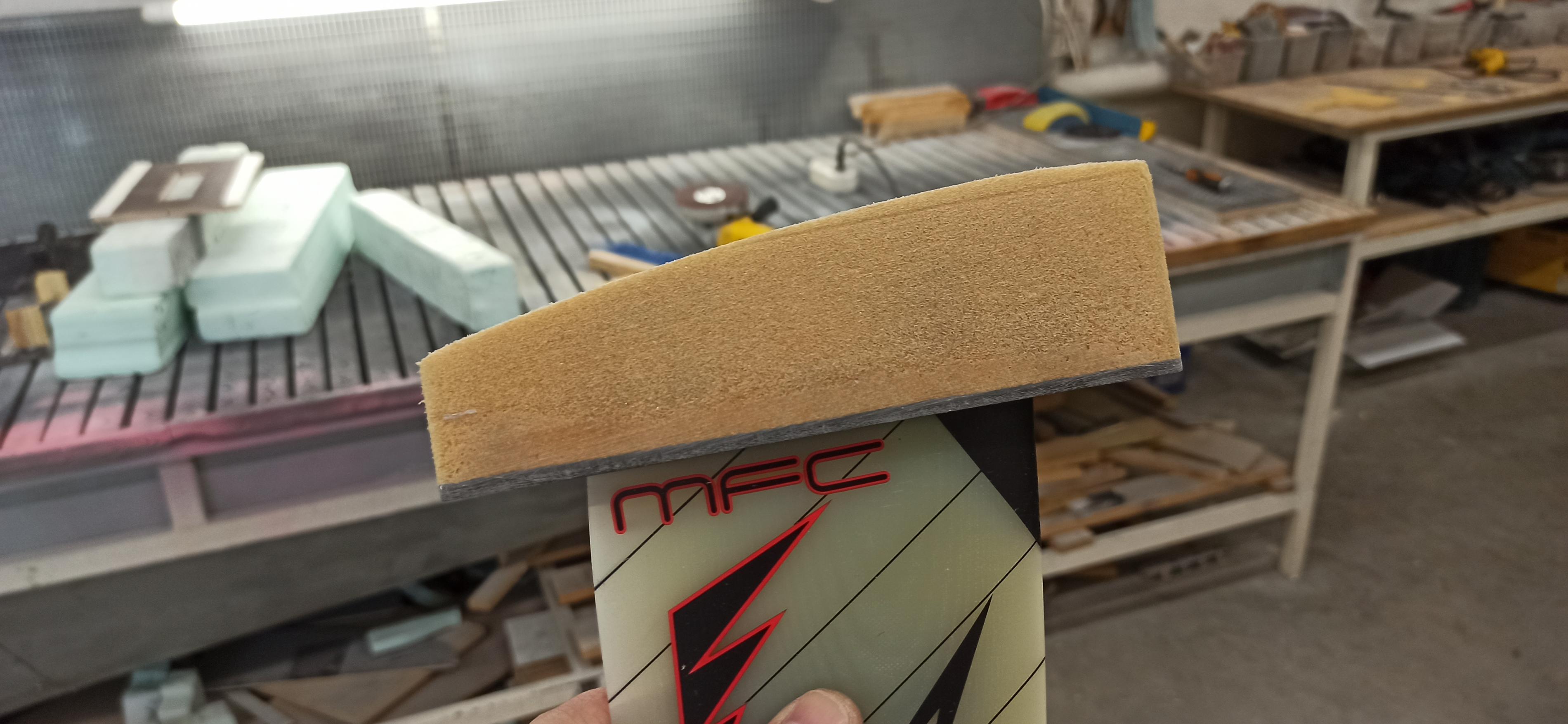

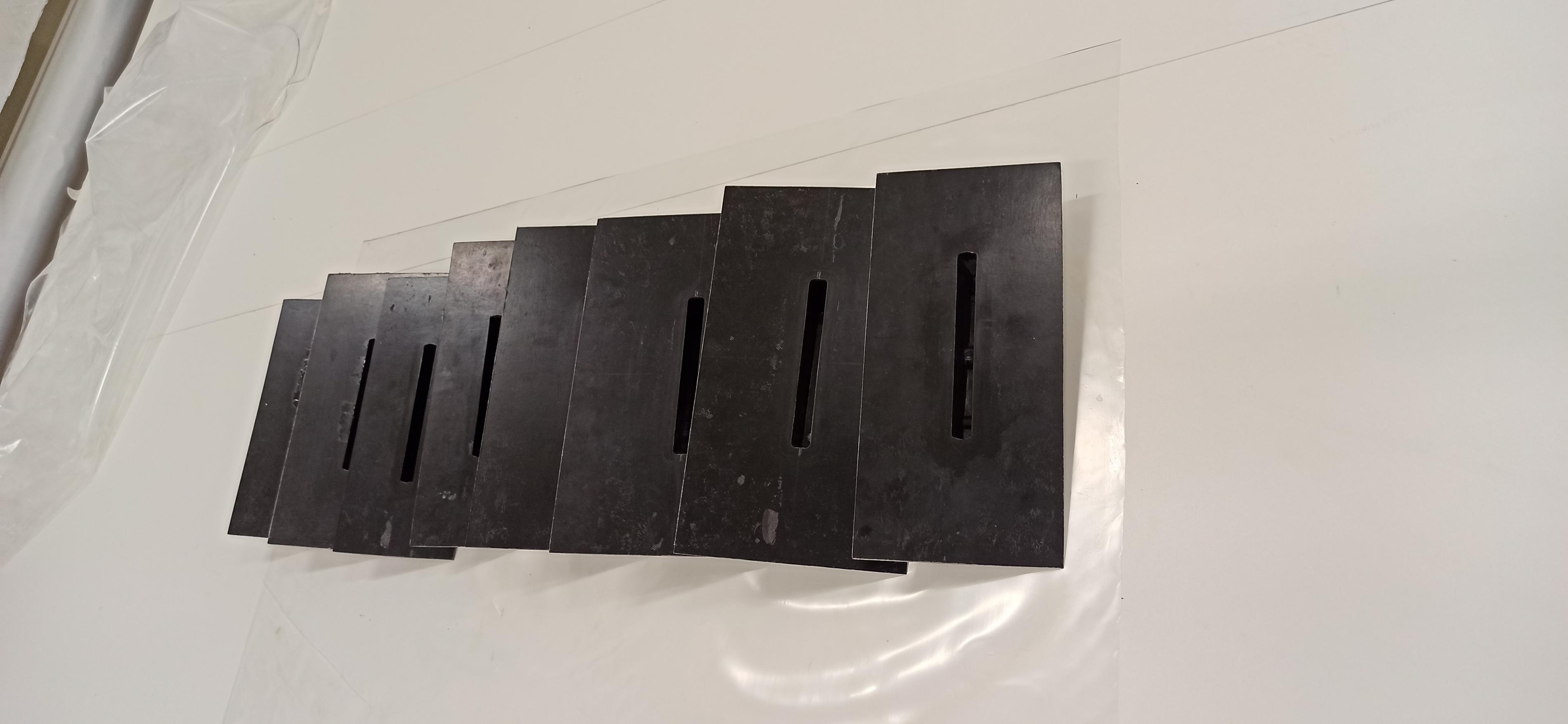

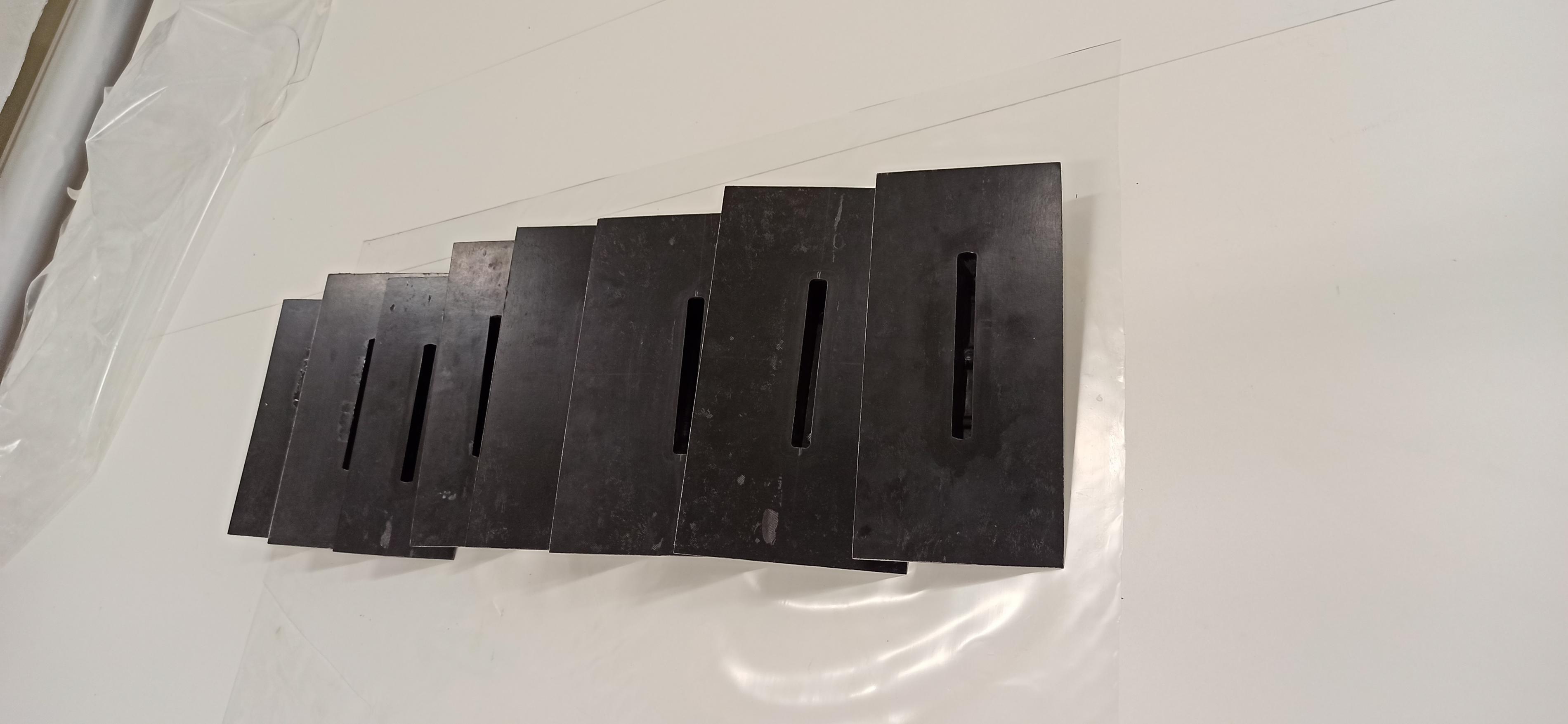

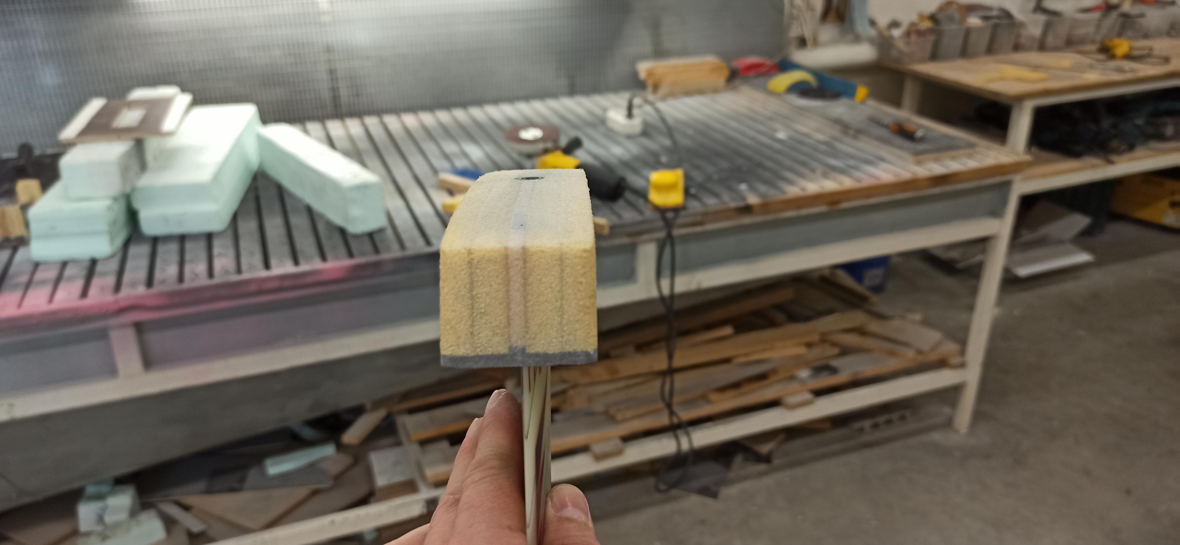

Кстати, плавниковые колодцы изготавливаем сами. Размеры закладных и опорные площадки можно сделать любые (это я на фойл сейчас намекаю)

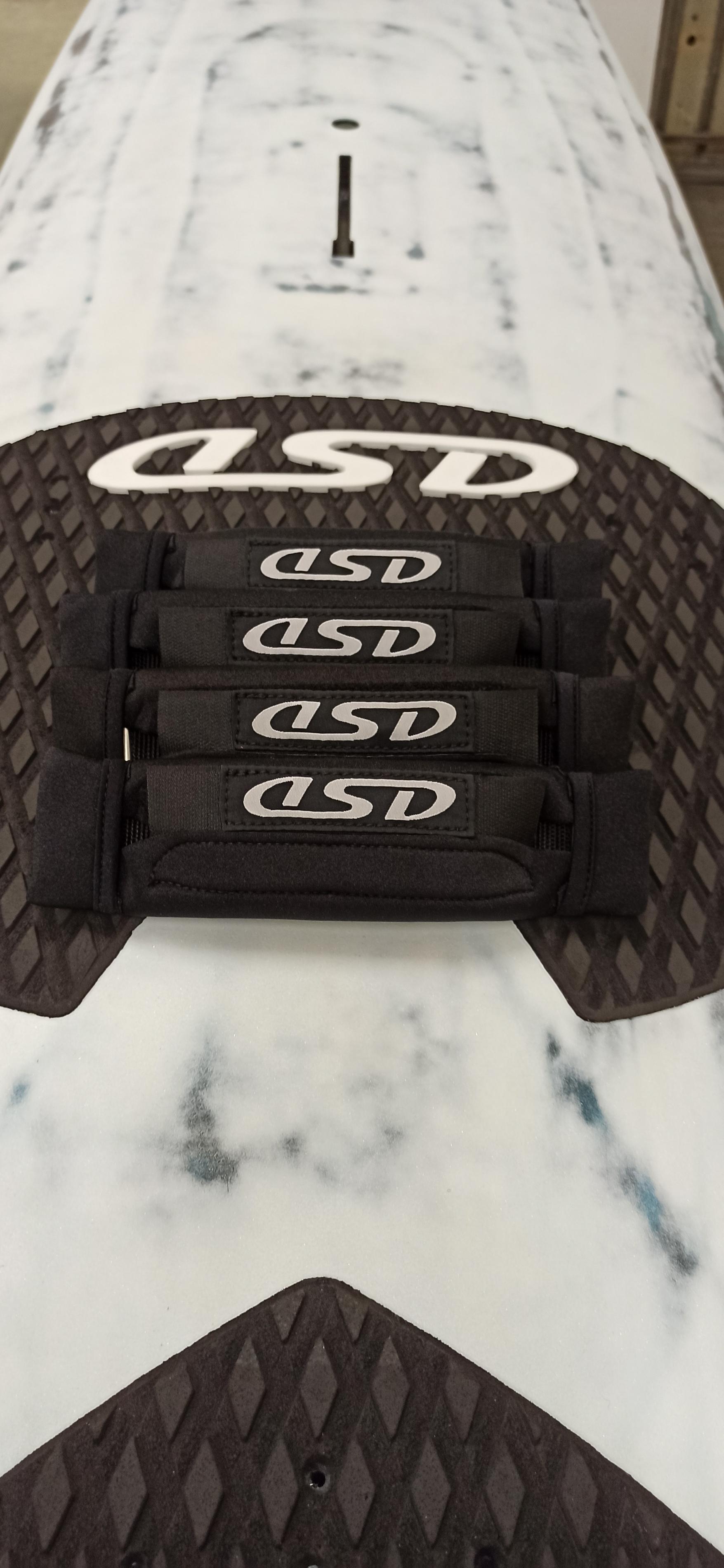

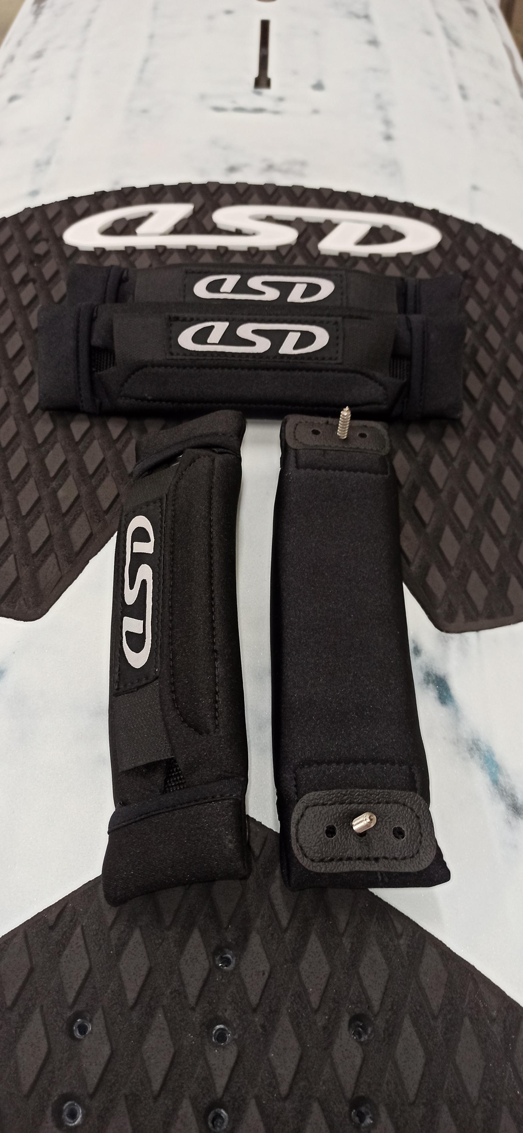

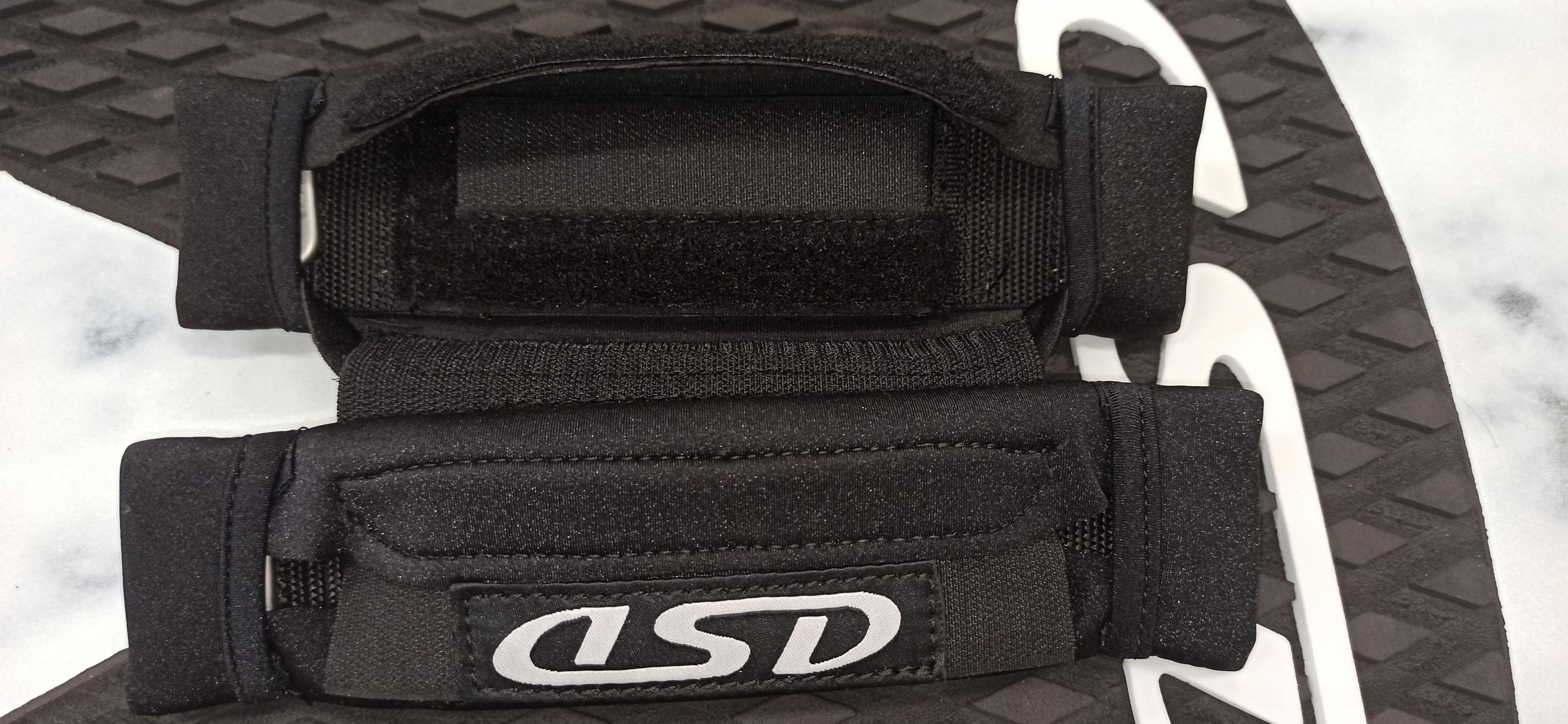

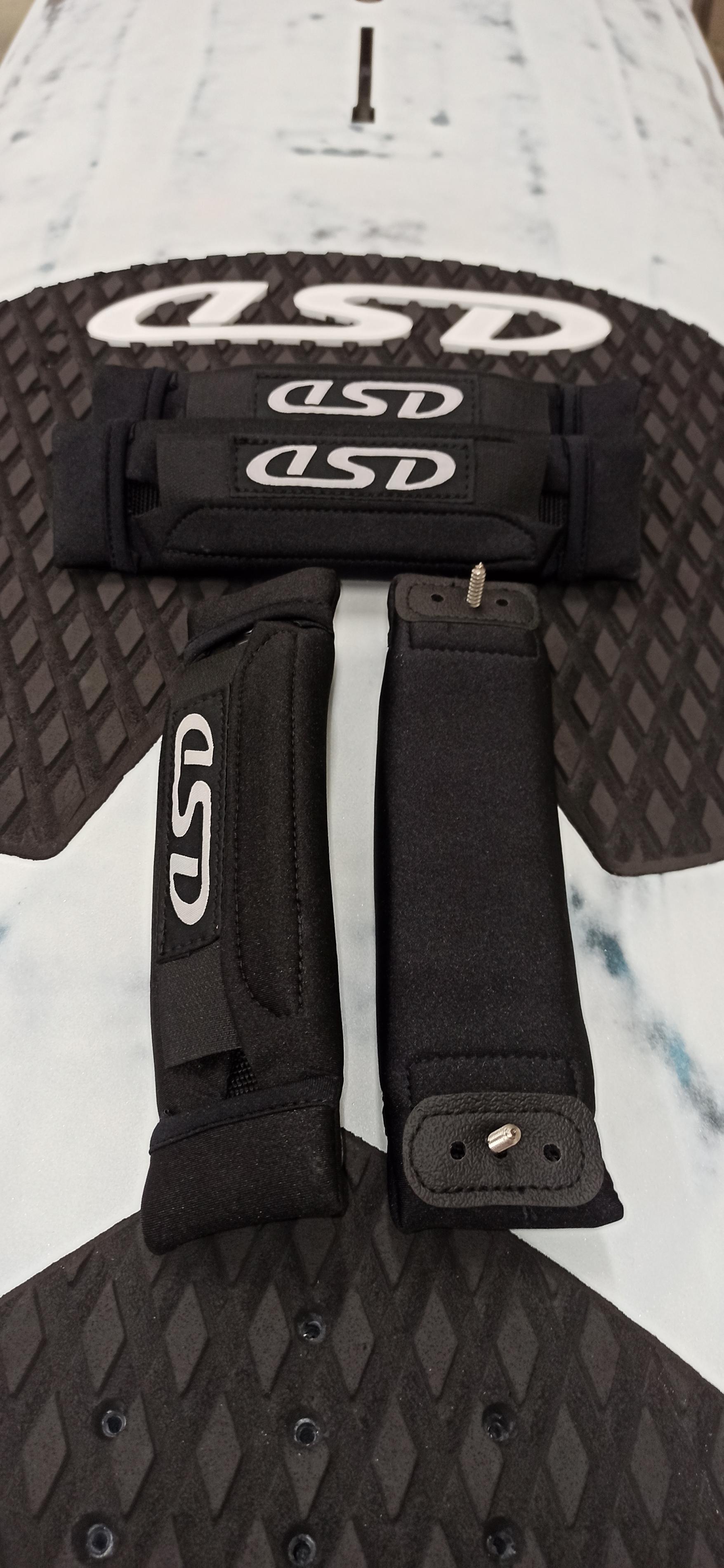

Ну и в качестве "вишенки на торте" - у нас теперь и петли фирменные! С регулировкой, плотной устойчивой аркой и, как ни странно, в неопрене.
