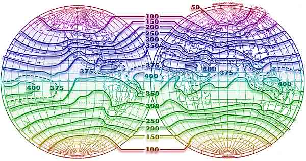

Опять повторюсь, неясно, как и где испытывали пленку. Ежели в средней полосе (моя ссылка), то это одни 250 часов, если на Гаваях (ваше упоминание) - часы совершенно другие. Могли и искусственный источник привлечь, для ускорения. И отличие будет в разы, чисто из-за разницы естественной интенсивности (см. карту УФ).
К слову, Гаваи и Дахаб в сходных широтах, примерно в одной зоне тропиков, так что интенсивность никак не может сильно отличаться, составляет 350-400 мВт/см2. Тропики и наш север - отличие в 8-10 раз, тропики и Подмосковье - в 2-3 раза. Однако с учетом конкретной облачности, замутненности атмосферы, а также толщины и других свойств пленки - могут и порядки набежать. Без описания и привязки эксперимента это остается за кадром... Даже странно это объяснять.

На вашей картинке общая солнечная радиация, без детализации именно для УФ, но не суть. Суть в том, что УФ-поток по планете отличается именно в разы. С учетом, как я говорил, облачного покрова в конкретные периоды разница может быть и в десяток раз. Приводя данные некоего измерения, без указания места, периода (зима? лето?), и вида исследования (вертикально? горизонтально? день? сутки? с охлаждением ветром/осадками, без?), непродуктивно. Интерпретировать эти сведения можно по-разному, от "паруса живут один сезон", до "в средних широтах никакое солнце парусам не грозит".
Нужны сами первоисточники, чтобы понять "от" и "до" - их нет. Либо новый эксперимент. Иначе все мы тут (без исключения и деления на экспертов и нет) бесполезно льем воду, одинаково, хоть и умными словами говоря.

Ребята, УФ от широты наверное тоже мало зависит. Онтарио не Гавайи, но УФ какой-то бешенный, без крема никуда. Я даже под облаками обгорал.
