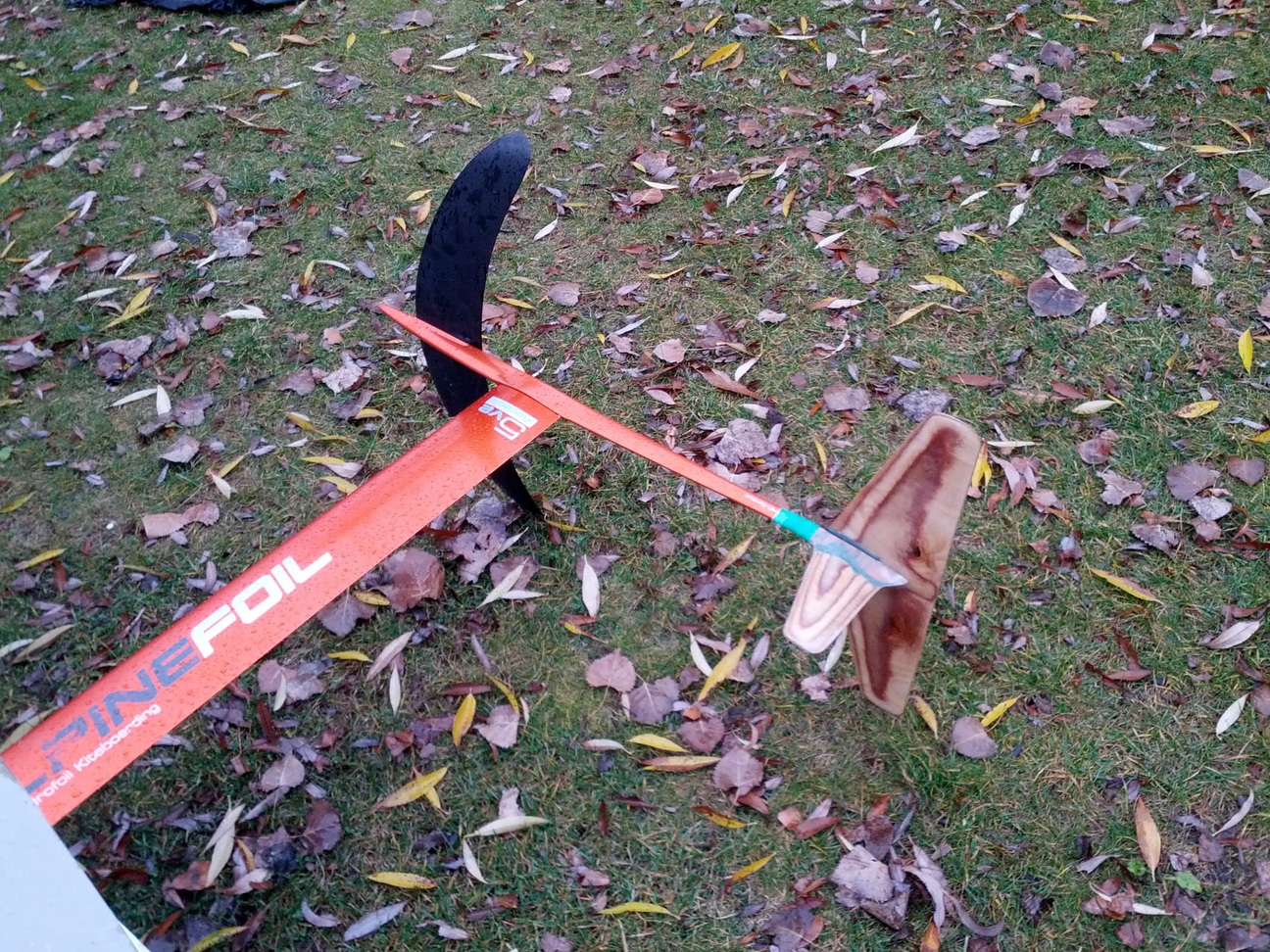

Да. Сделал вертикальное оперение. Хвост. По курсу идет стабильнее. Но уваливает если доску вести плоско. Надо чуть подкренивать наветер.

Альпинфойл, наконец, прислал мне новый пилон (фойл-мачту). Усиленный карбоновыми вставками. Не прошло и 3 мес. Зато бесплатно
Правда вставки не приклеили. Жду отних ответа, это так типа надо или чо?
Написали, можно не вклеивать. Они конические. Видимо для распределения давления.
Но мне кажется, в основании надо все равно приклеить. См на 7-10.
Там пилон входит в таттл голову, место изломное. Надо не дать алюминиевой стенке сложиться внутрь.

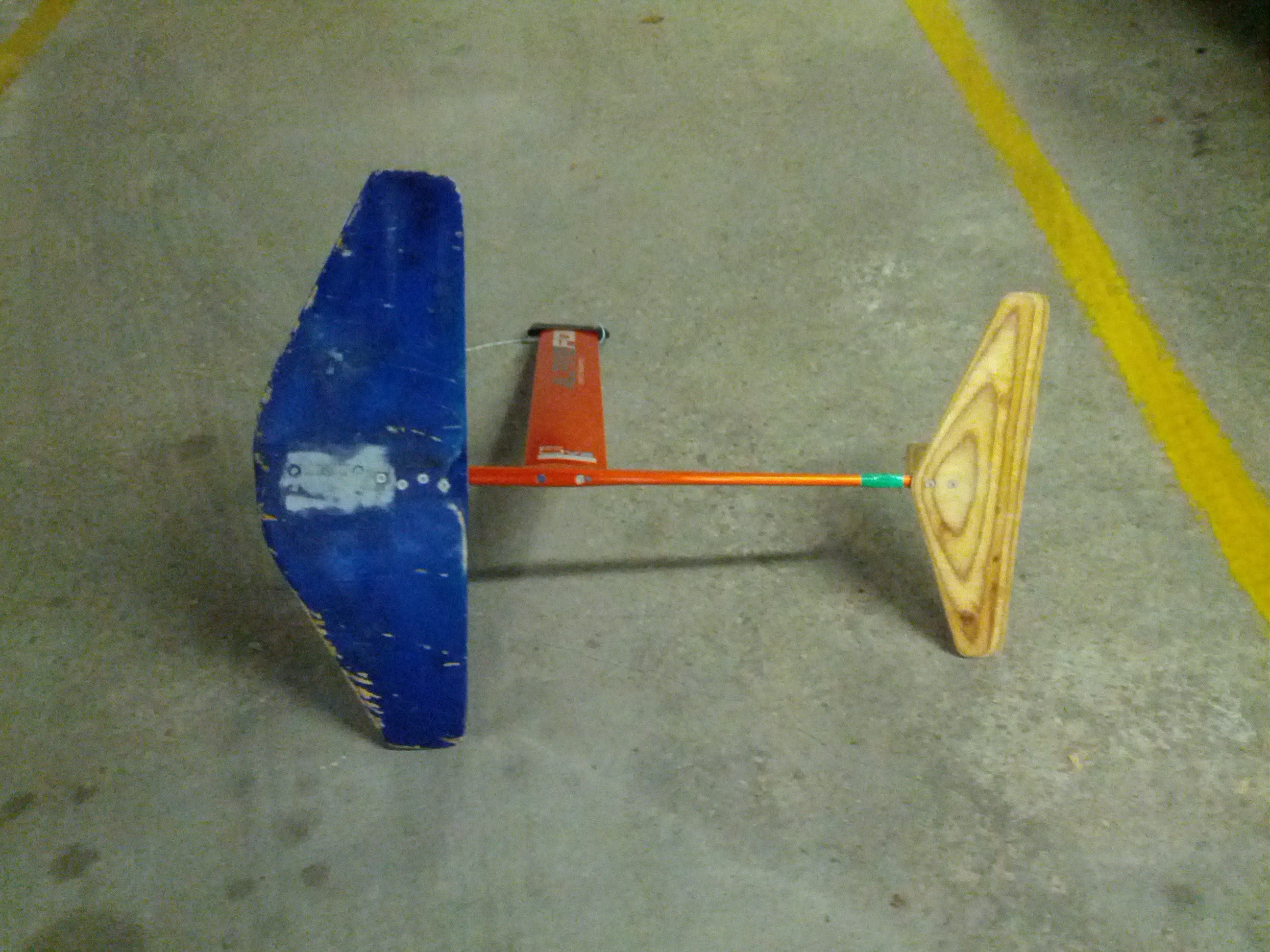

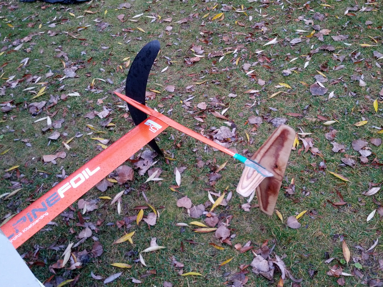

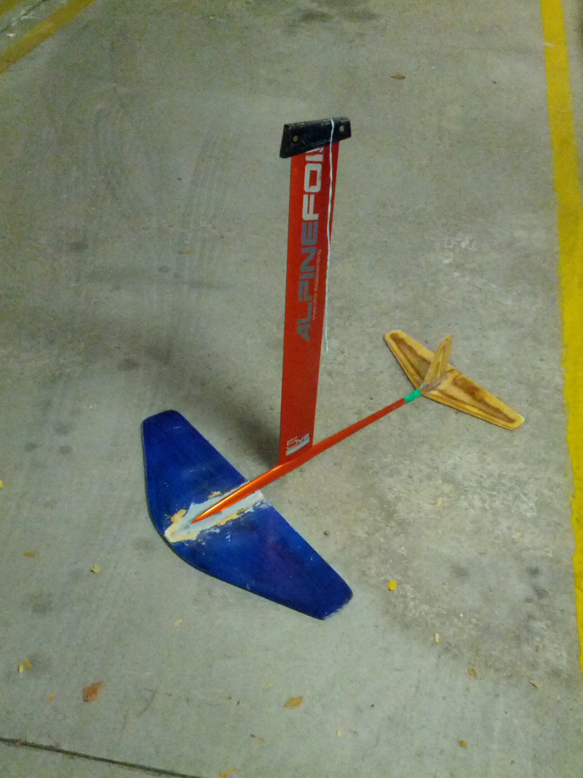

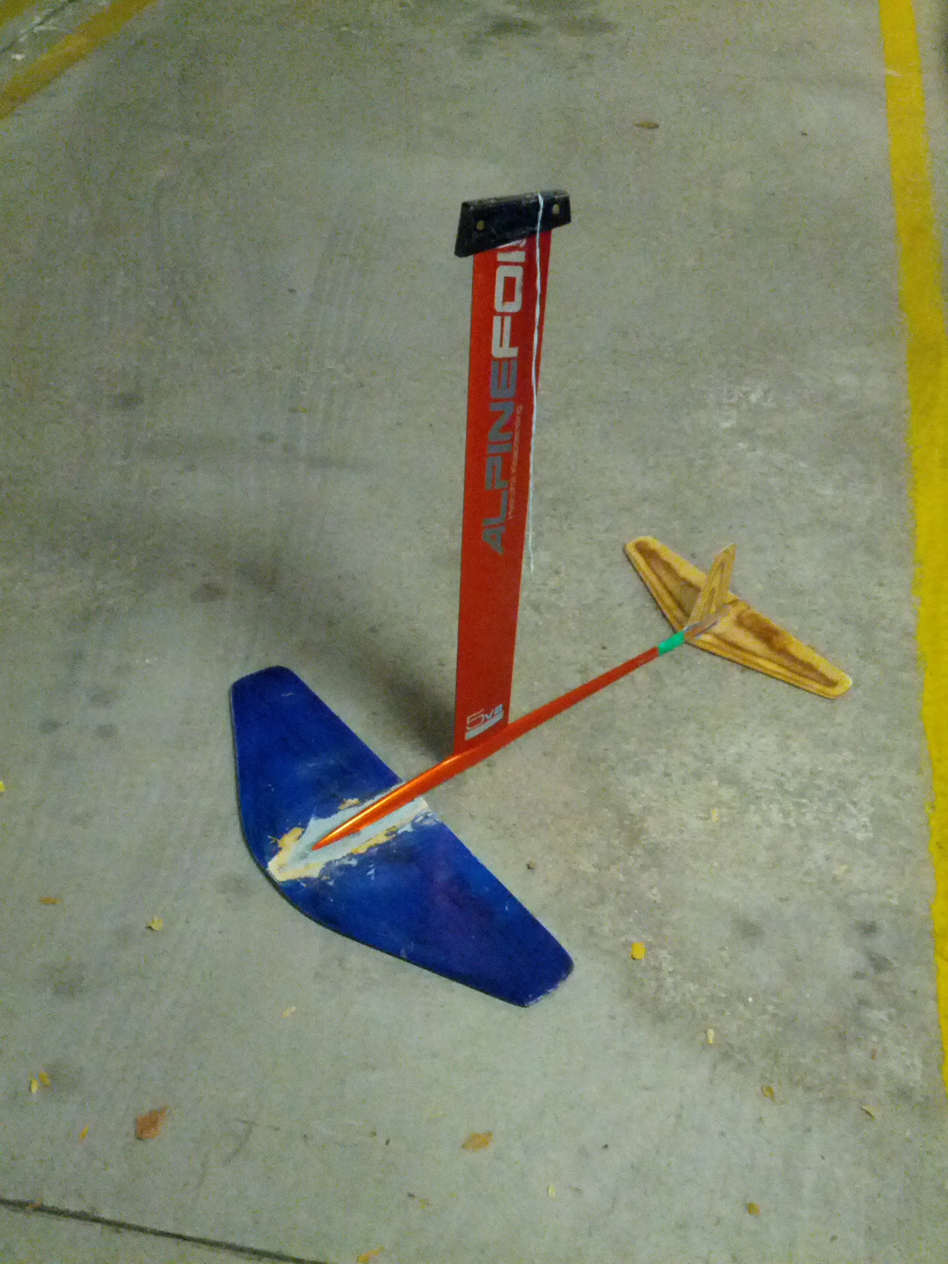

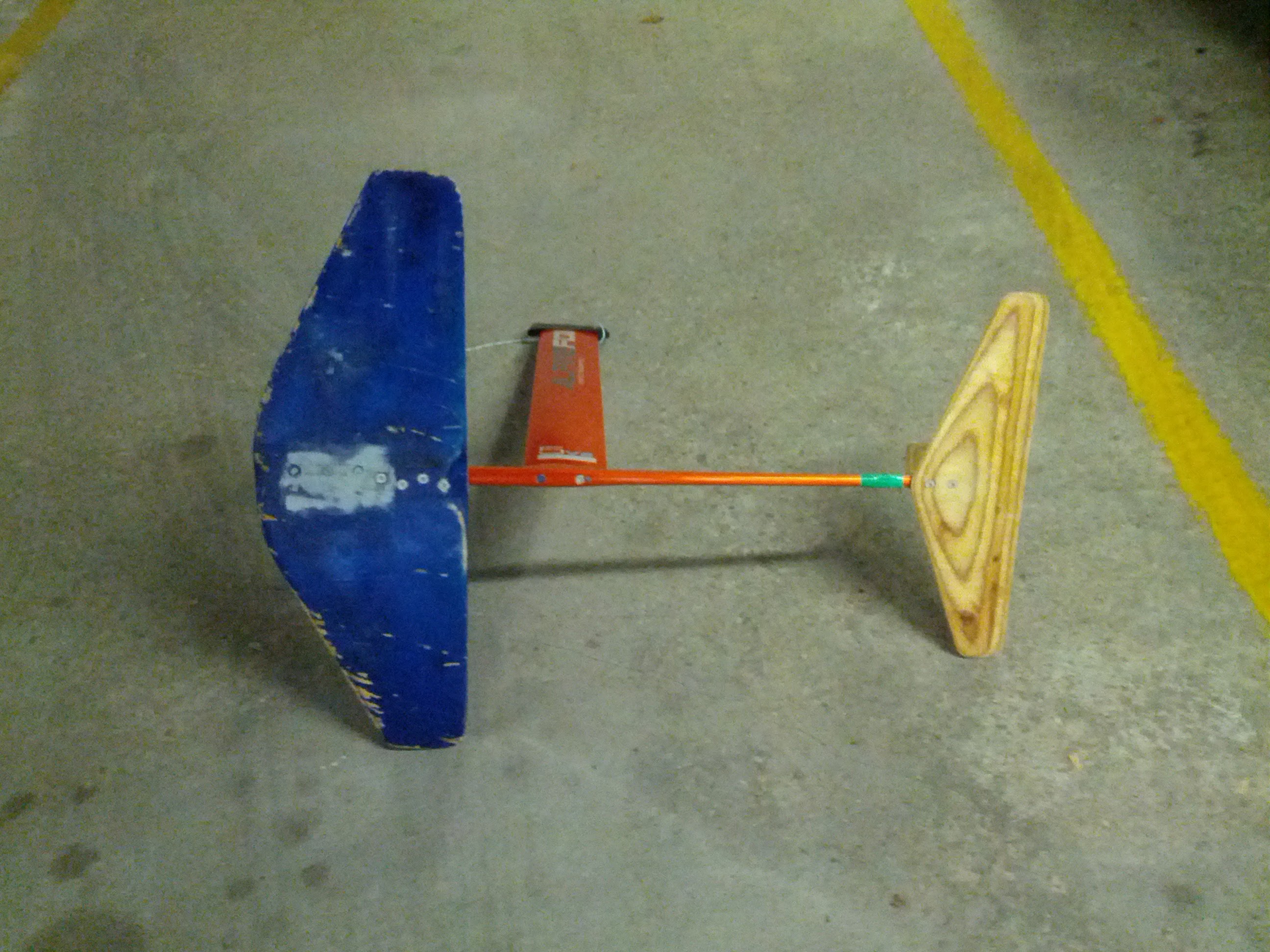

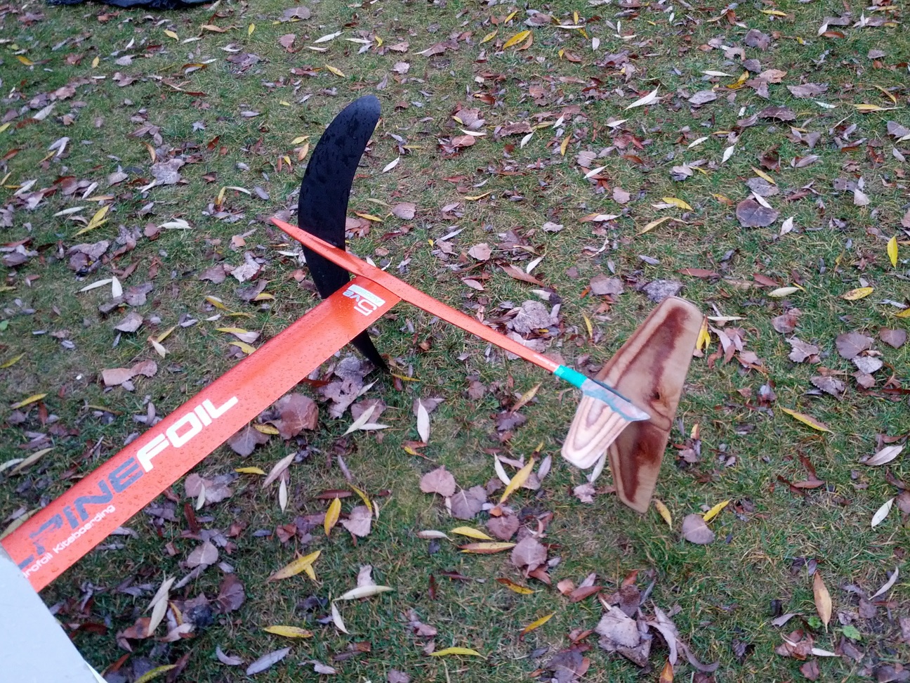

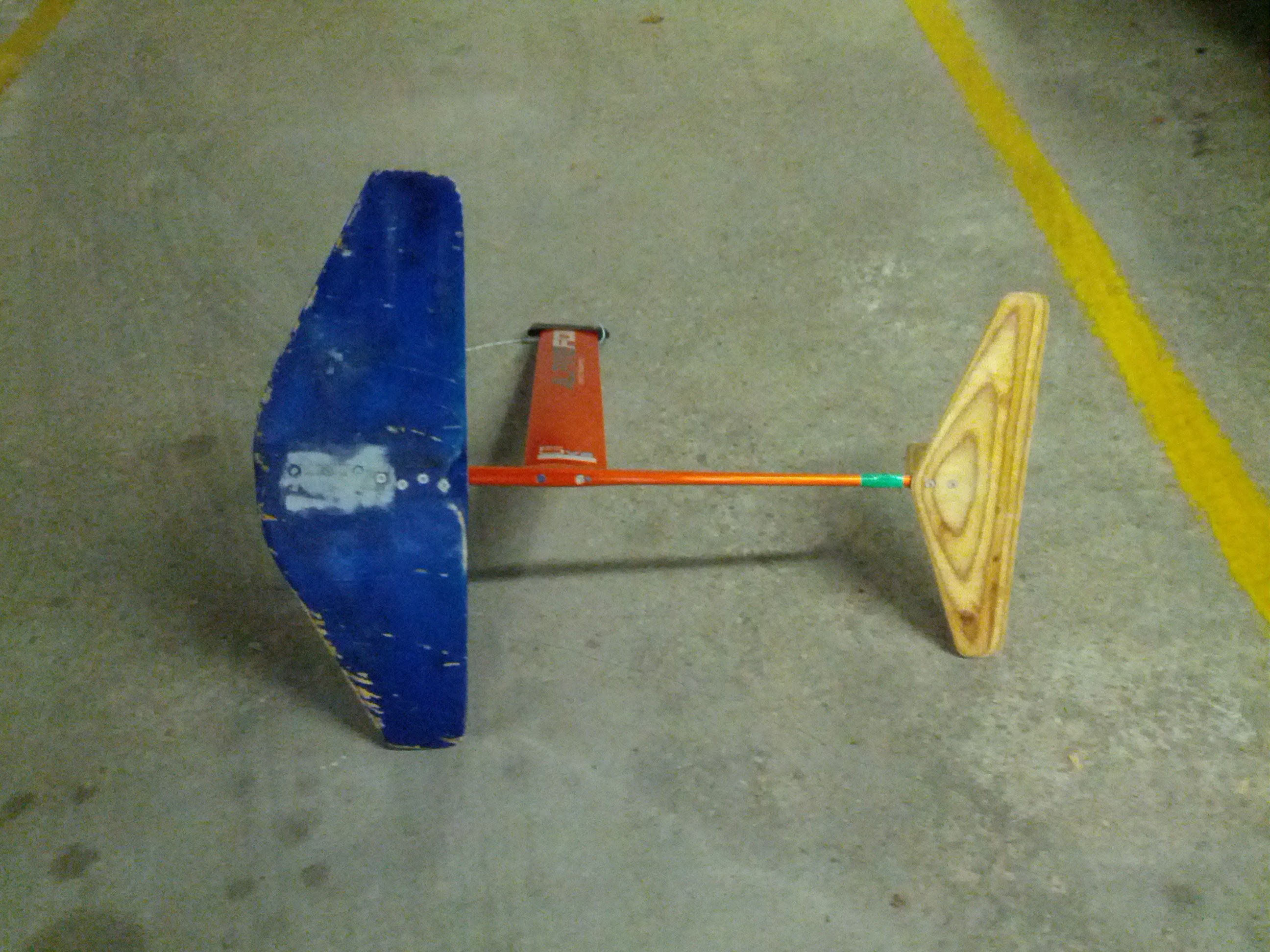

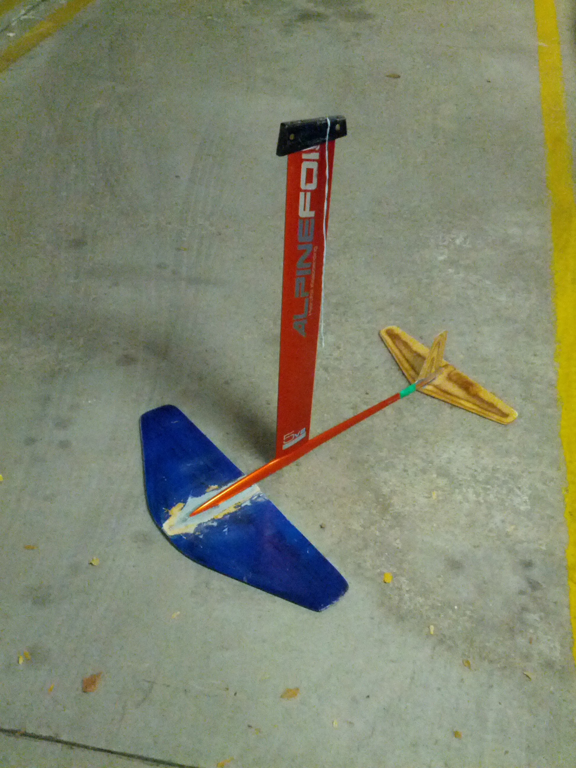

Вот фойл, на котором я, наконец-то, начал летать.

Жэээсть....
Непрочитано 01.12.2016, 00:23
#85
Жэээсть....
Не-а - ФАНЕРА!

На одном виндфойле видел переднее крыло обратной стреловидности. вроде работает неплохо. И фокус вперед уходит, не надо сильно выносить.
Непрочитано 01.12.2016, 16:20
#87
Это у Horue? У них так.
Обратная стреловилность делает фойл чувствительнее по крену.
А мне для обучения надо наоборот - стабильнее. Т.е. нужна прямая стреловидность и/или дихедрал (V). Так как V сделать труднее, надо гнуть фанеру, причем ровно, то я решил обойтись просто большей стреловидностью.

Наше фанерное крыло размах 70см, оклеенное в 2 слоя стеклом, и в местах крепежа еще 2 слоя, с креплением 6 болтами м6, начало сминаться под болтами через пару часов.
Как поживает ваше?
Нос фюзеляжа не подпиливал снизу, для ровной площадки под крыло?
Непрочитано 01.12.2016, 20:23
#89
Как поживает ваше?
Да. Немного сминается. На будующее себе отметил - перед оклейкой крыла, в месте где будут крепежные отверстия, выточить лунки с обеих сторон, нижней и верхней, насквозь. Как на эскизе. Залить все эпоксидкой с волосней и микросферой. А потом оклеить крыло и просверлить отверстия. Отверстия будут проходить уже в этом композите. Ничего не будет сминаться и будет связь с ламинатом.
Нос фюзеляжа не подпиливал.
Для плотного прилегания к площадке фюзеляжа (а оно там еще идет через прокладки для регулировки угла атаки) на стаба и крыле сформовал из автошпаклевки выпуклость, соответствующую прокладке, как на родных крыльях.
А так же, для крыла, из шпаклевки сформовал обтекатель под носом фюзеляжа.
На фотке - светло-голубая хрень это шпаклевка.

Непрочитано 02.12.2016, 19:13
#90
Получается, вынес фокус крыла вперед в два раза, относительно штатного.
нагрузка на задний болт крепления фюзеляжа увеличится тоже раза в два.
Долго ли выдержит?
