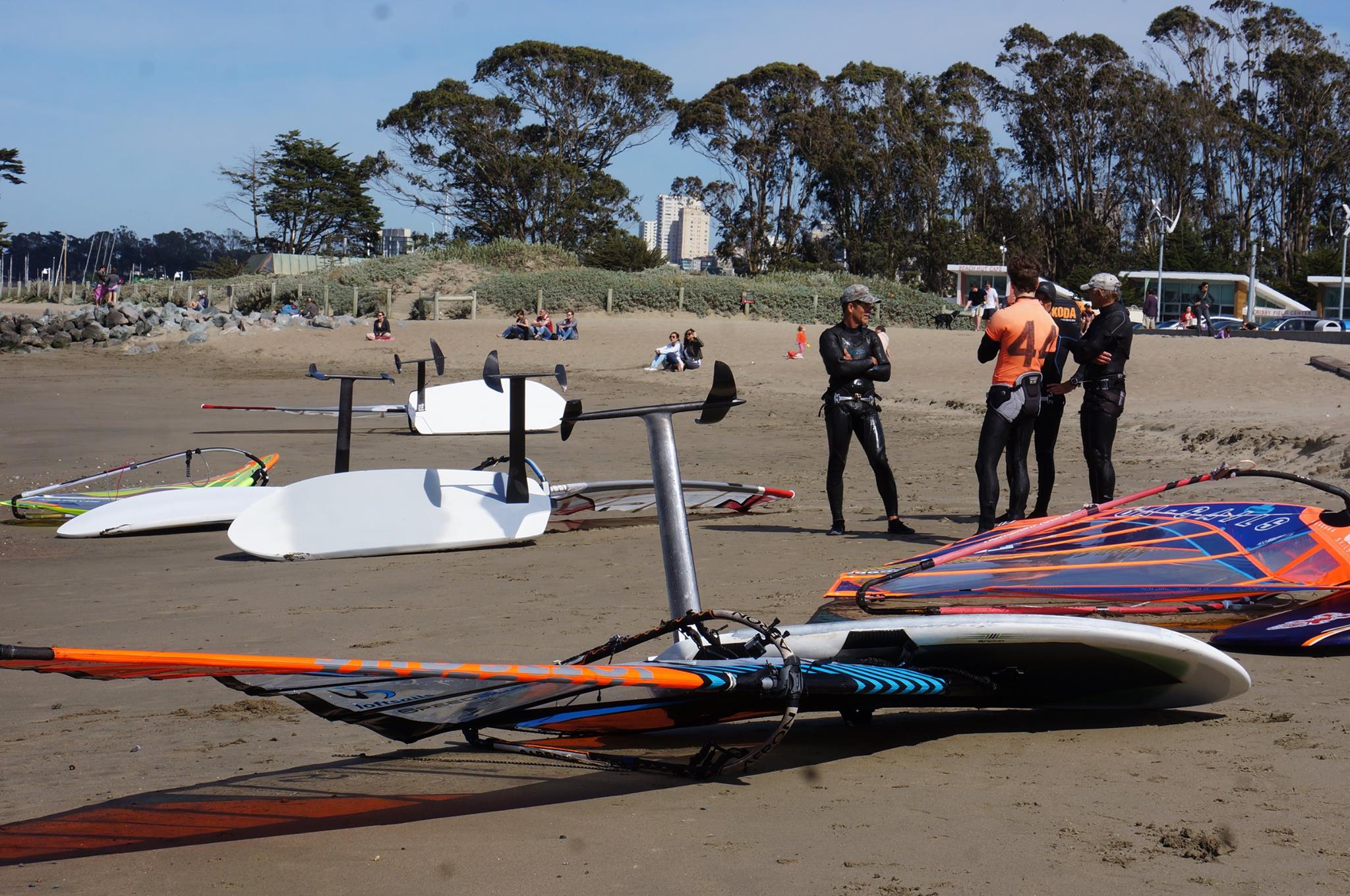

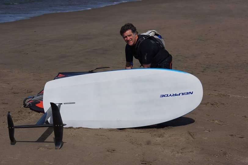

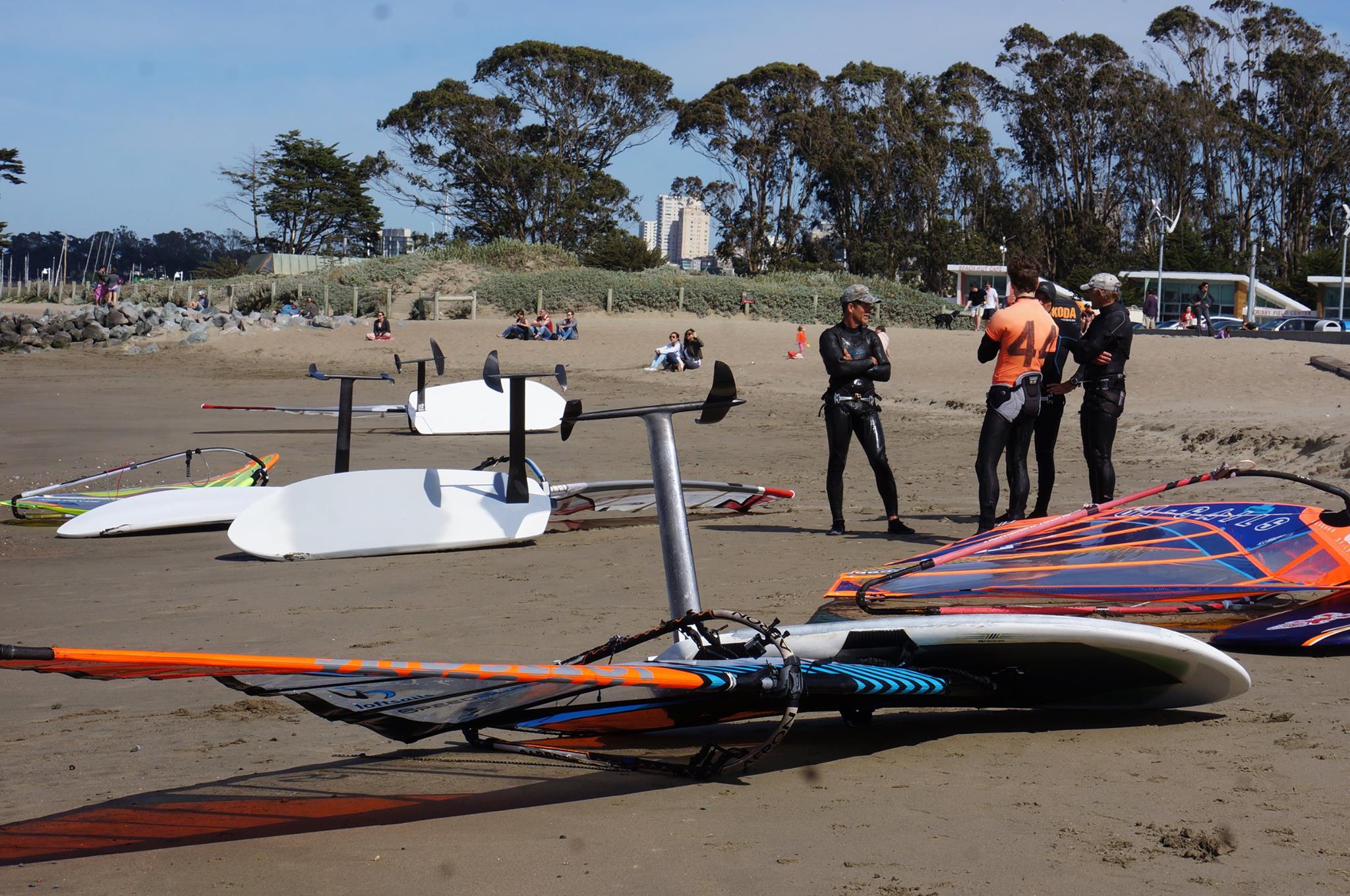

Тем временем в Сан-Франциско:
ID:	27402  Нажмите на изображение для увеличения

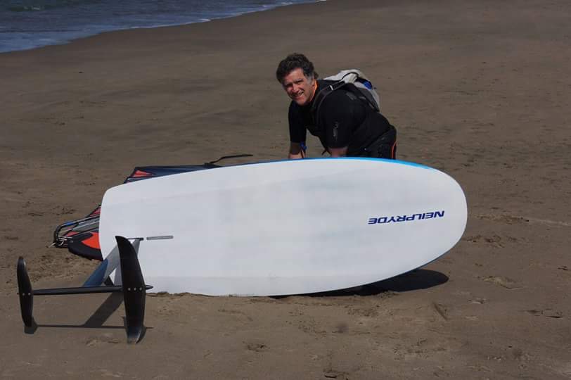

Отцы Селфи с антохой делают .
Непрочитано 22.04.2016, 22:49
#883
Антоха мокрый, злой, набултыхался с фойлом. Откручивет его нах...
А отцы прикалываются - "Дааа, мол, это тебе не в канаве 52 узла ехать, тут мастерство нада!"
