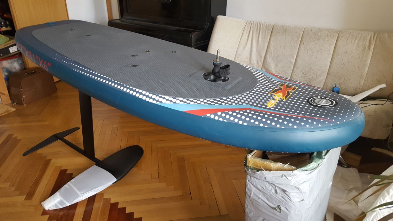

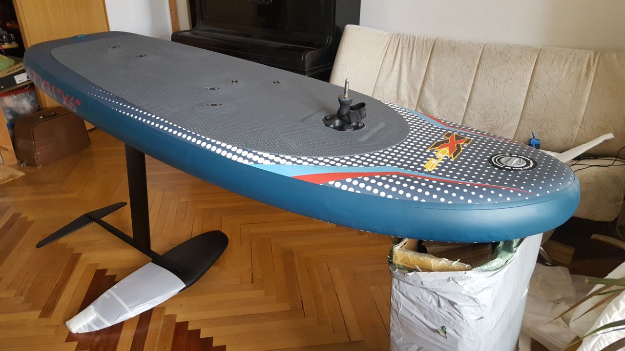

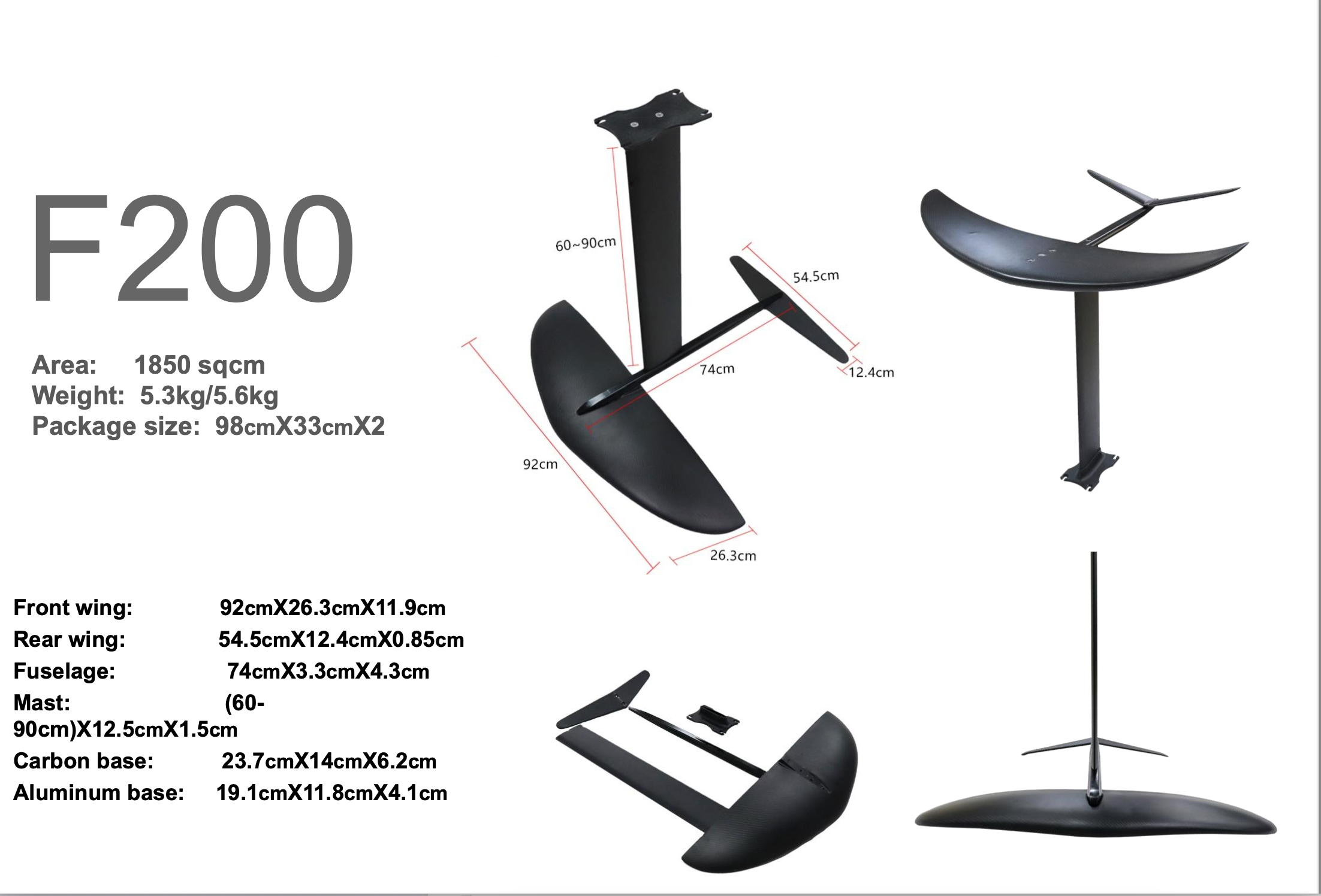

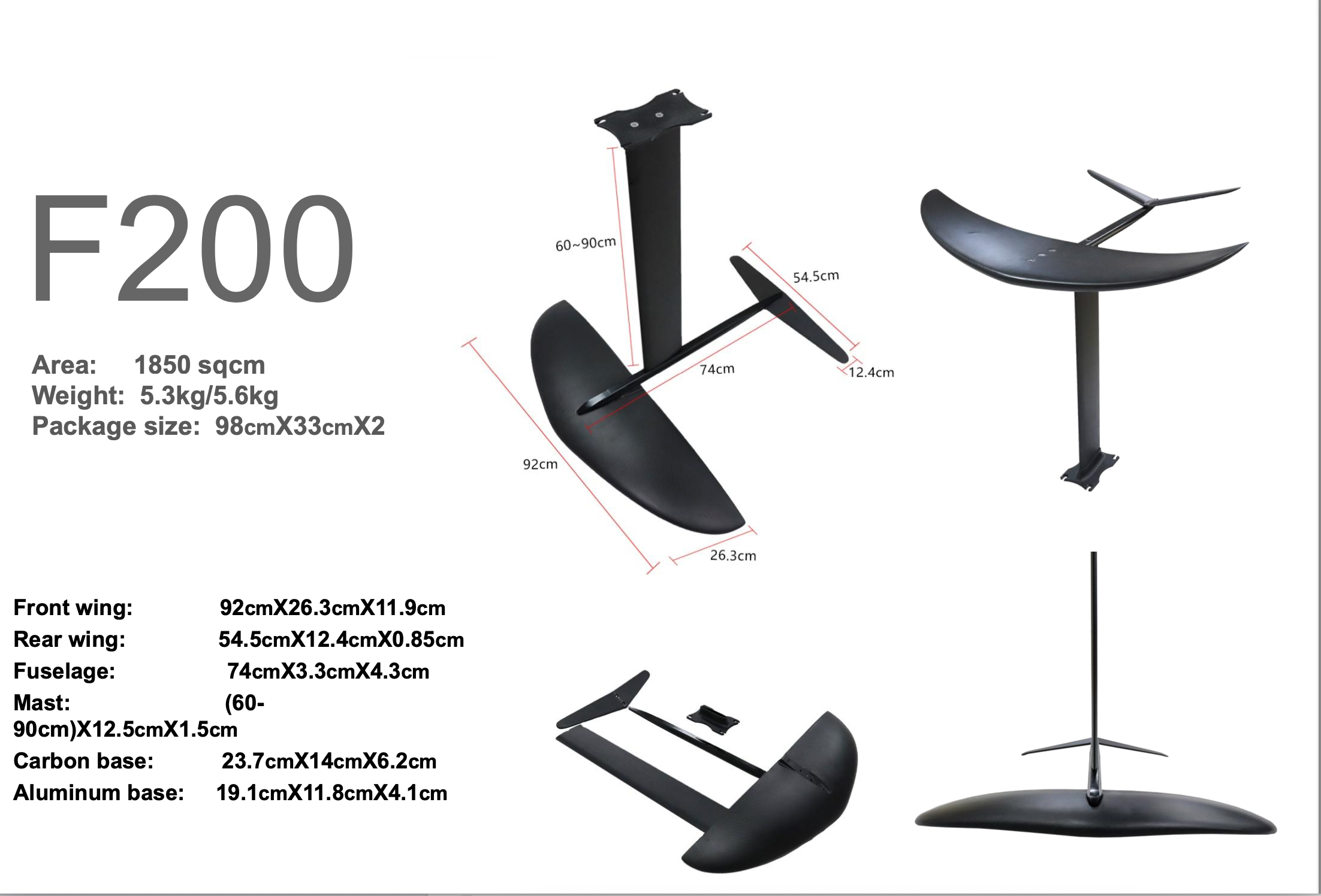

Китаец приехал, все отлично
Смотрится хорошо, даже отлично.
Немного напрягает грандиозность конструкции. Вроде мачту заказал 80 см, реально расстояние от дна до низа крыла - 1 метр.
Где я такие глубины найду, может надо было стандартную брать 70см.
Мачт погон конечно короче стандартного около 5 см, он не просто приклеен, а имеет на дне площадку к которой прикреплен, смотрится надежно.
Бонус 3 петли неопреновых, кстати закладные под петли 2 болтовые, может петли на виндсерф поставлю.

можно и без петель катать. Сколько весит доска? Можно на эту доску и нормальный виндсерф фойл ставить. Но парус большой сомнительно нагрузка большая на закладную. кстати разговаривал с ремонтников пвх лодок сказал 500 руплев вклеить закладную под шарнир так что любую свинг доску можно превратить для виндсерфа.

Я же писал, что закладная под парус непросто приклеена.
Но, возможно, ремонтники и такое могут

С виндсерф-фойлом скорее всего будут проблемы, потому что у фирменного фойла вынос крыла вперёд очень маленький, а у скоростного виндсерф-фойла вынос большой. Мало того, что тогда и стойка будет передненогая и парус придётся выносить вперёд, а погона под парус там, как я понял нет, только точка крепления шарнира, так ещё и усилия на погон фойла (на выворачивание стойкой вперёд) возрастут в разы.
Поэтому я бы не торопился с длинным фюзеляжем с большим выносом.
Но если можно по погону поставить фойл назад ровно на величину добавленного выноса, то можно и длинный фюз, и с гоночным крылом. Естественно, и стаб придётся сменить.
Да, насколько я заметил, толщина стойки 15мм, поэтому при переходе на скоростной вариант придётся менять всё.
Что касается больших парусов, особенно фойловых с высокими мачтами, то видимо можно задать вопрос прямо производителю, чем рисковать такой красивой игрушкой.
С другой стороны, вангую, что этот фойл 30км/ч поедет легко при парусах до 8-ки. Может больше и не надо?
